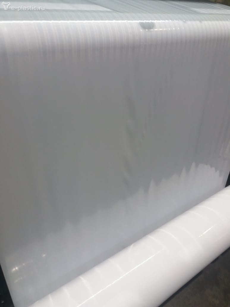

Добрый день, помогите пожалуйста новичку в вопросе провисов на полиэтилене. Понимаю, что одним действием не решить. Но что можно предпринять, попробовать для устранения? Выдувная экструзия 3х слойная, смесь пнд с пвд 70 на 30, ширина 1050 толщина 80. Экструдер старенький итальянский, без всяких узлов плоскостности.
Re: Помогите новичку с провисами на ПЭ
#2 Сообщение Maks42 » 26 ноя 2024, 14:11
Покажите фото проблемы.

Maks42 писал(а): 26 ноя 2024, 14:11 Покажите фото проблемы.
Проблема не привязана к рецептуре конечно,,,

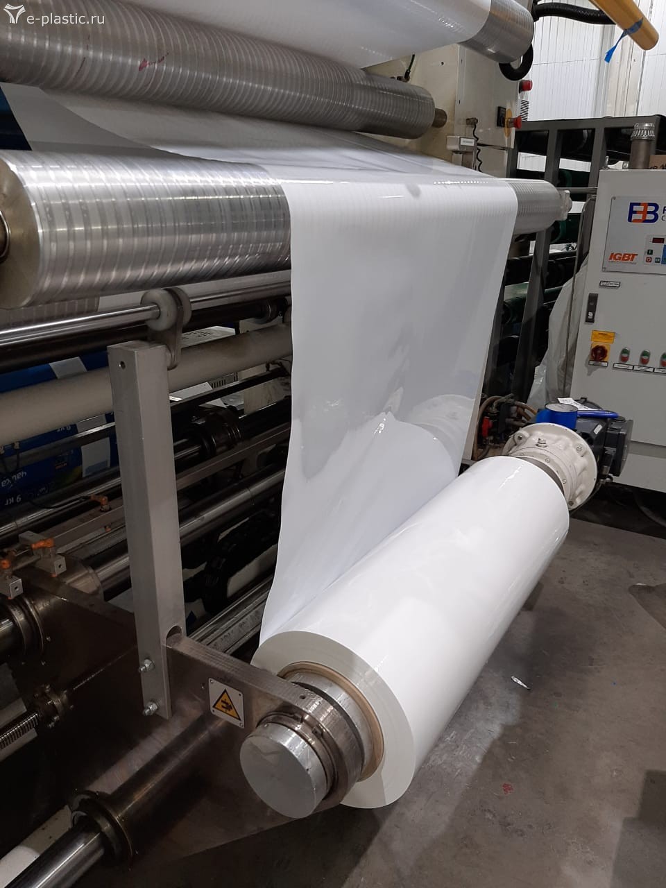

Если бы у валов была нарушена плоскопараллельностбь то намотка рулона была неровной, а у вас она нормальная может быть у вас разнотолщиност большая, измерьте. Попробуйте уменьшить в рецептуре ПНД процентов до 10-15.

технолог54 писал(а): 26 ноя 2024, 19:59 Если бы у валов была нарушена плоскопараллельностбь то намотка рулона была неровной, а у вас она нормальная может быть у вас разнотолщиност большая, измерьте. Попробуйте уменьшить в рецептуре ПНД процентов до 10-15.

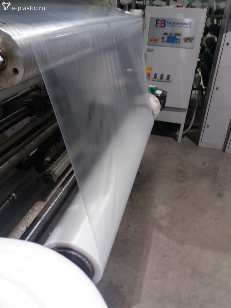

Разнотолщинность меряем всегда, на толщине 80 мкм -8 +10, -6 +6, -6 +10, -2 +10, -4 +6, -6 +6, -4 +8, -7 +6...
Намотка ровная, торцы ровные... визуально провисов не видно. Если срезать метра 3 и положить на плоскостный стол, то увидишь. И потом увидишь на размотке)
Мне кажется плоскопараллельность валов больше влияет на образование складок после сворачивания. Эта тоже проблема для нас на широком сырье.

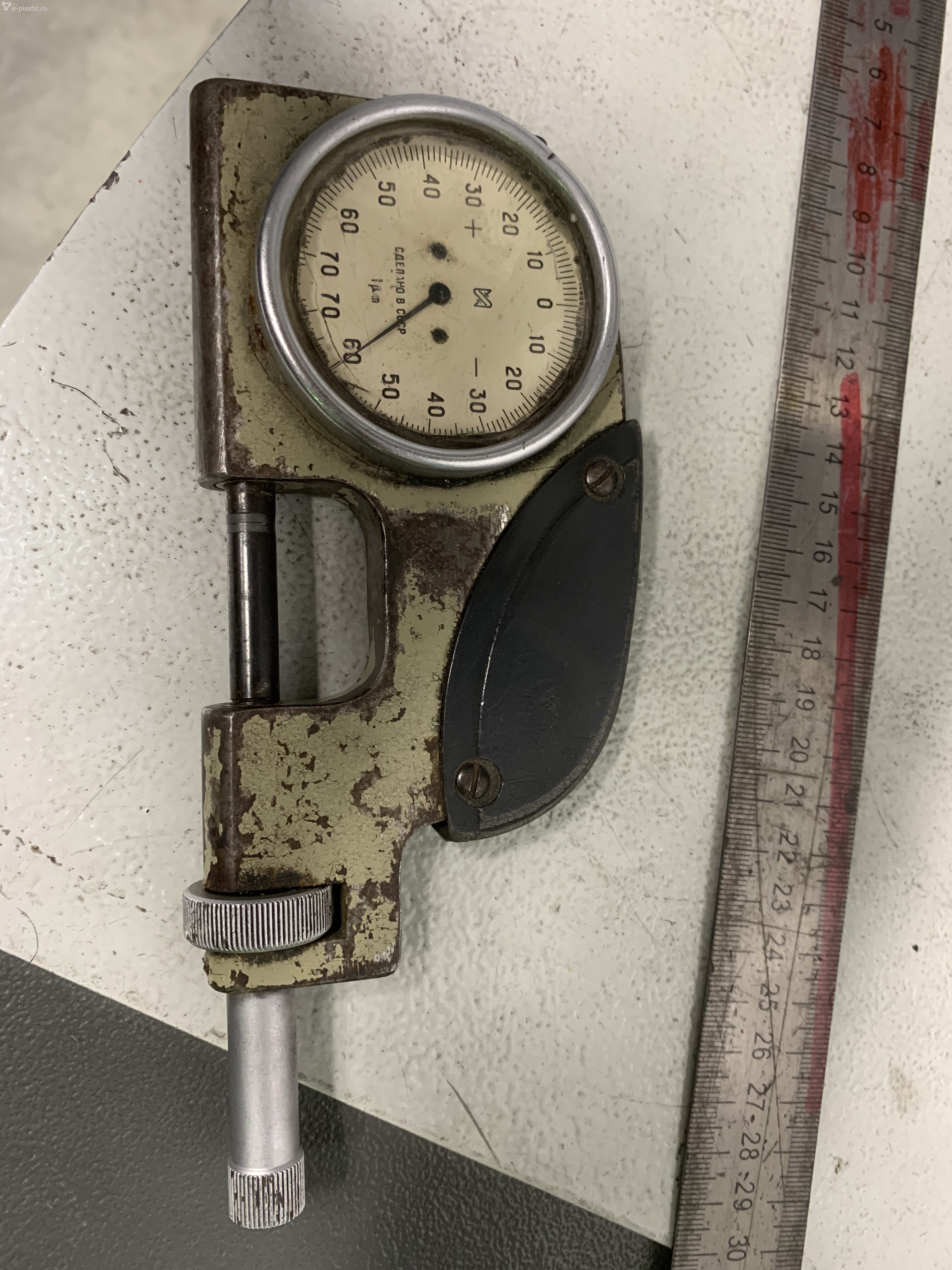

Хусейн писал(а): 27 ноя 2024, 10:24 Разнотолщинность меряем всегда, на толщине 80 мкм -8 +10, -6 +6, -6 +10, -2 +10, -4 +6, -6 +6, -4 +8, -7 +6...
Каким способом, чем измеряете?

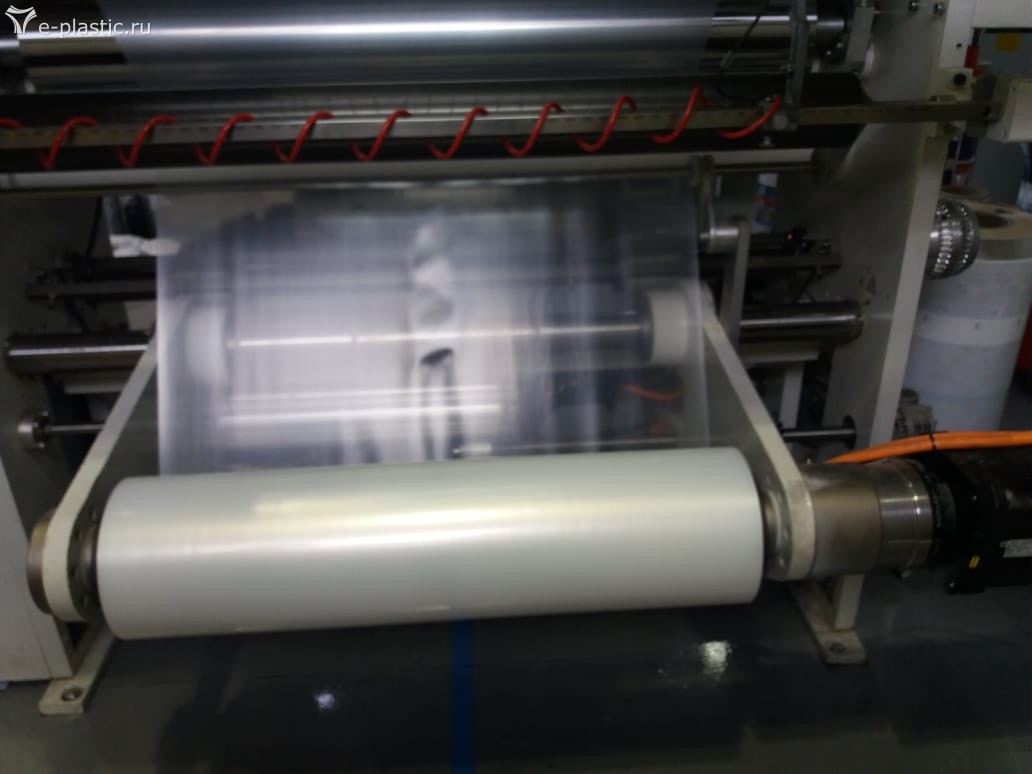

Провис в центре ? Это свойства полимера * на геометрию складывания . При том же избыточном тепловыделении по цилиндру если крутить рукавчик меньшей ширины провисла же нет . И неважно чем и как мерить толщину ....

AlexsandrN писал(а): 27 ноя 2024, 16:18 Каким способом, чем измеряете?
Ничего нового) скобой.

Хусейн писал(а): 28 ноя 2024, 09:46
интересует марка, модель, изготовитель прибора. Можно и фото.

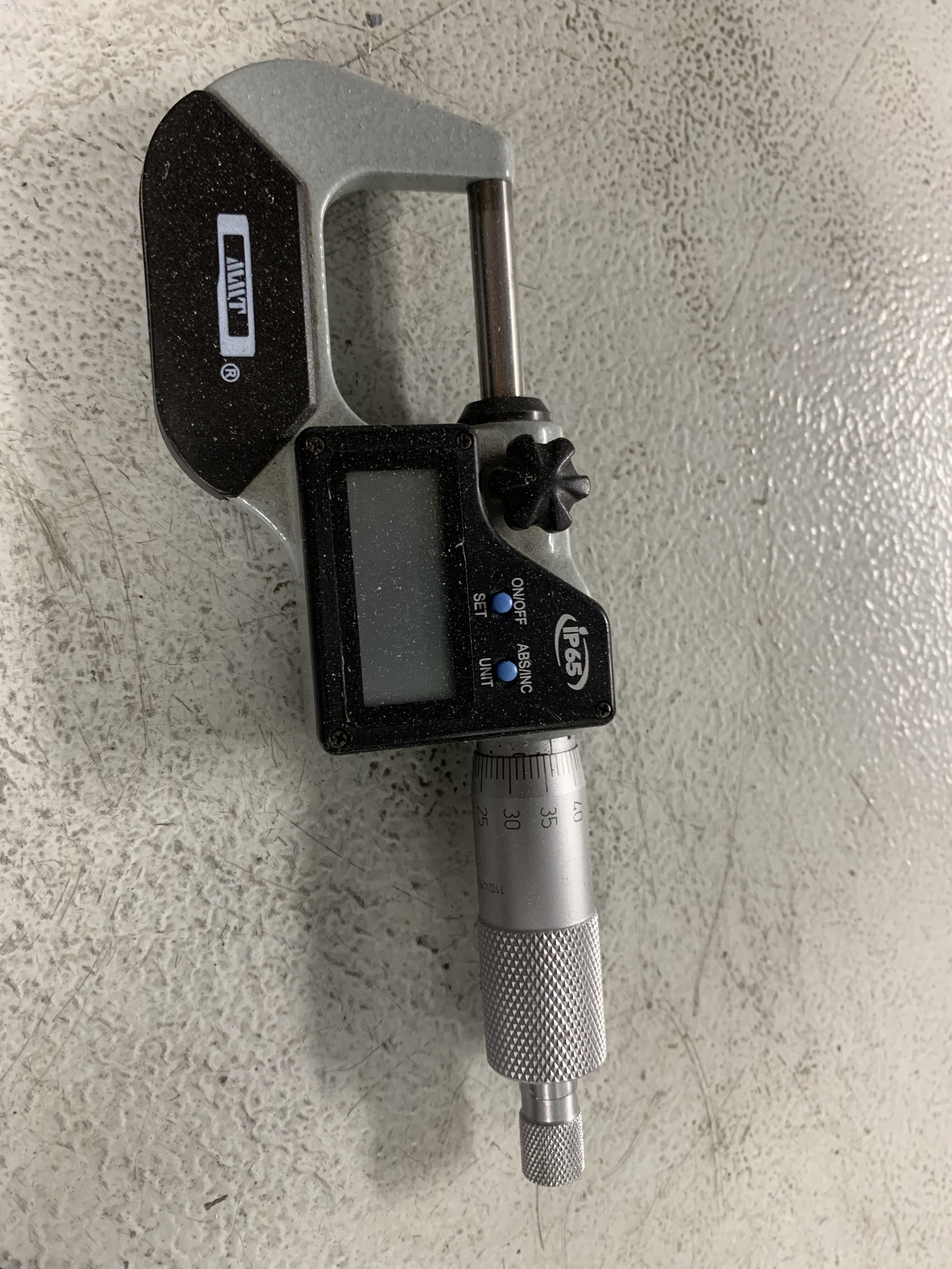

#25 Сообщение Хусейн » 03 дек 2024, 08:49
AlexsandrN писал(а): 30 ноя 2024, 09:40 интересует марка, модель, изготовитель прибора. Можно и фото.
вот такого плана

Хусейн писал(а): 27 ноя 2024, 15:38 в формате задание (факт), по приборам
шнек А 165(169) 170(193) 175(223) 180(226) 185(185) 185(185) обороты 73
шнек В 167(193) 170(209) 175(248) 180(256) 185(185) 185(185) обороты 139
шнек С 165(165) 170(184) 175(214) 180(214) 185(185) 185(184) обороты 67
на выходе 185(206) 185(226) 185(190)
Очень сильный перегрев (саморазогрев), разница задание/факт должна быть не более 5 градусов. Если предлагаемое уважаемым коллегой повышение температур не поможет, то переходите на сырье с большим ПТР.
