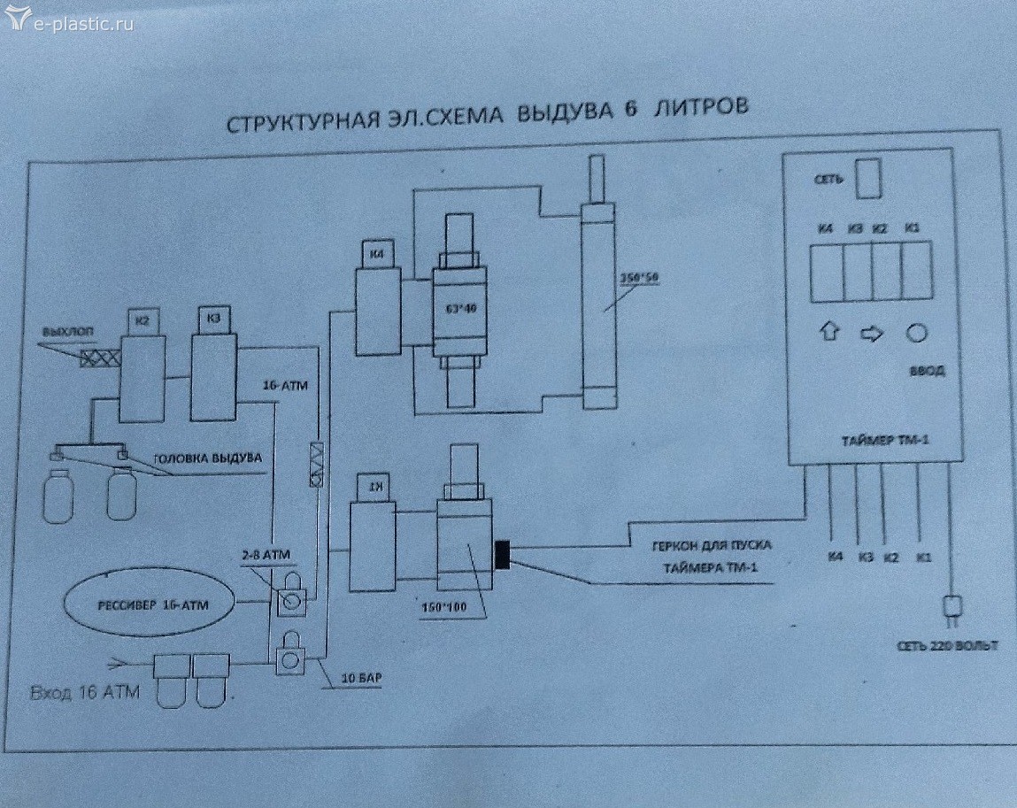

#1 Сообщение Екатерина31 » 18 ноя 2024, 07:02
Станок полуавтомат. Проблема в том что при начале работы и нажатии кнопок смыкание пресс-форм происходит раза с третьего, и очень медленно. Через 10 -20 циклов всё нормализуется. Но если сделать паузу на пару минут, то снова проблема повторяется.

Имеется гидравлическая схема?

#6 Сообщение Екатерина31 » 22 ноя 2024, 17:18
Да реакция есть но медленная, через несколько нажатий (5-10) становится все нормально.

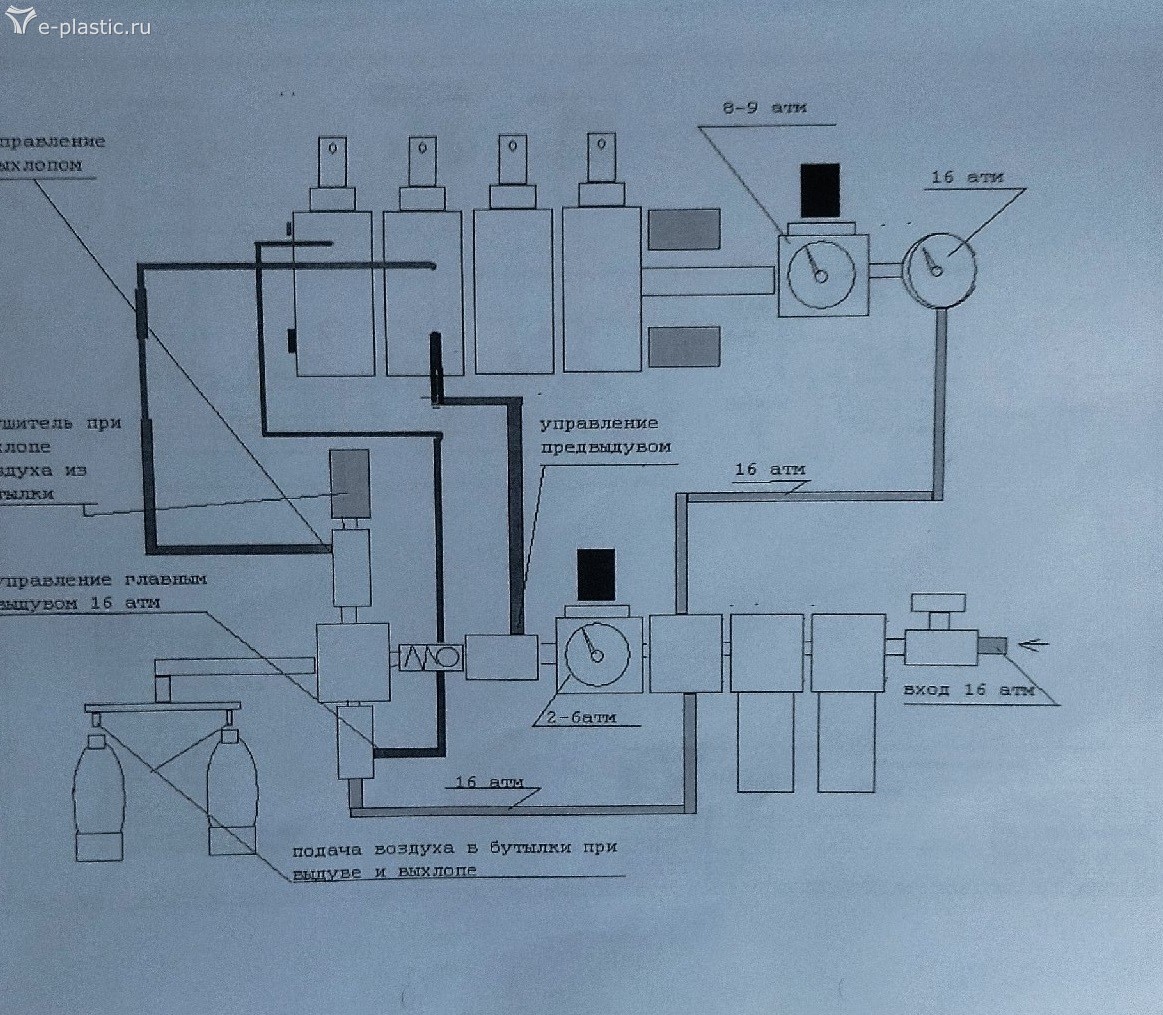

Re: Проблема со смыканием прессформ
#8 Сообщение Екатерина31 » 22 ноя 2024, 17:24
Может быть проблема в этих настройках.
#9 Сообщение Артур69 » 22 ноя 2024, 17:45
Екатерина31 писал(а): 22 ноя 2024, 17:24 Может быть проблема в этих настройках.
Это всё пневматика . Цилиндры на открытие -закрытие должны быть гидравлические . Я надеюсь, по крайней мере . Или какое масло вы регулярно меняете ?

#10 Сообщение AlexsandrN » 22 ноя 2024, 19:30
Аналогично предоставленным схемам есть гидравлическая? Спецификация (перечень) установленного оборудования?

#11 Сообщение muhomornik » 24 ноя 2024, 12:49
Добрый день.
Полуавтомат для выдува ПЭТ-тары.
Гидравлики в нем нет никакой.
Привод смыкания пневмоцилиндром через коленно-рычажный механизм.
Судя по описанию требуется ревизия цилиндра с заменой манжет.
В процессе снятия и вскрытия цилиндра с вероятностью до 40 % выявятся неисправности требующие более глобального ремонта/замены.
Хотя могут быть и другие причины, например залипший пневмораспределитель.
По хорошему - вживую надо смотреть.

Я согласен, думаю пневмо распределитель вначале перебрать проверить. Выходит на режим с раскачкой. И какая воздухоподготовка установлена. Есть ли она? Распределитель разобрать, почистить, смазать , собрать , поработать.

#14 Сообщение muhomornik » 24 ноя 2024, 15:13
ЗЮМ писал(а): 24 ноя 2024, 13:36
Бак - чиллер на форму и, возможно, контур охлаждения горловин преформ в печи.
Раскачка может быть вызвана как закоксованностью распределителя, так и уходом поршня цилиндра за манжету демпфера (при ее износе), при чем уходит поршень в это положение при простое от 3-5 мин.
В результате при подаче давления воздух идёт одновременно на поршень сверху и под поршень через канал демпфера. На мой взгляд эта причина вероятнее.
Хотя, если скорость смыкания нормализуется через 5-10 циклов, то и впрямь скорее работа распределителя. При износе демпфера цилиндра раскачка обычно 1-2 цикла.
