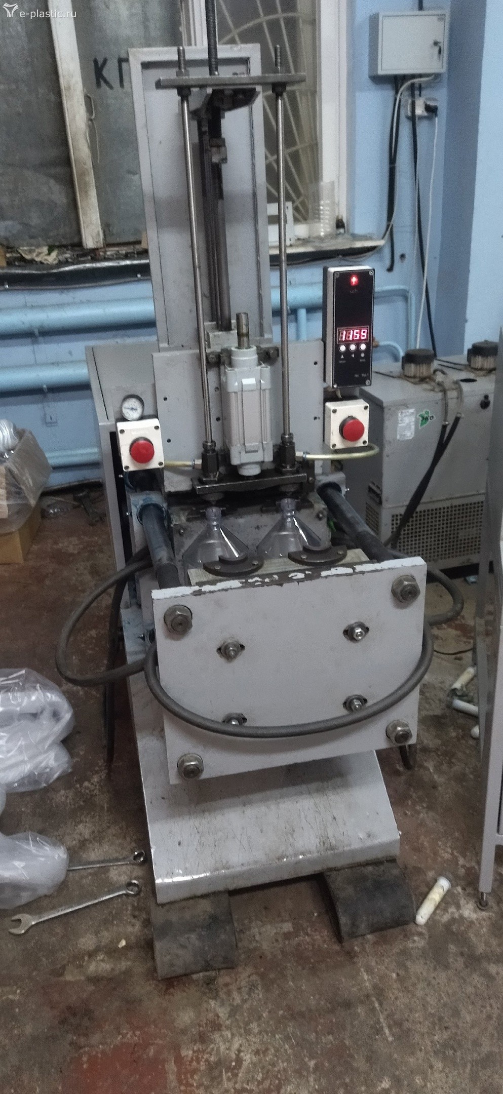

Станок МВ ПЭТ Барнаул (по паспорту)

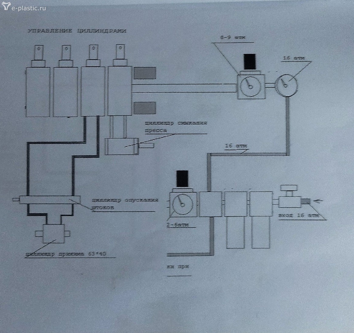

#7 Сообщение Екатерина31 » 22 ноя 2024, 17:22
Екатерина31
Сообщения: 5
Зарегистрирован: 15 ноя 2024, 05:13
Город: Братск
Re: Проблема со смыканием прессформ
#8 Сообщение Екатерина31 » 22 ноя 2024, 17:24

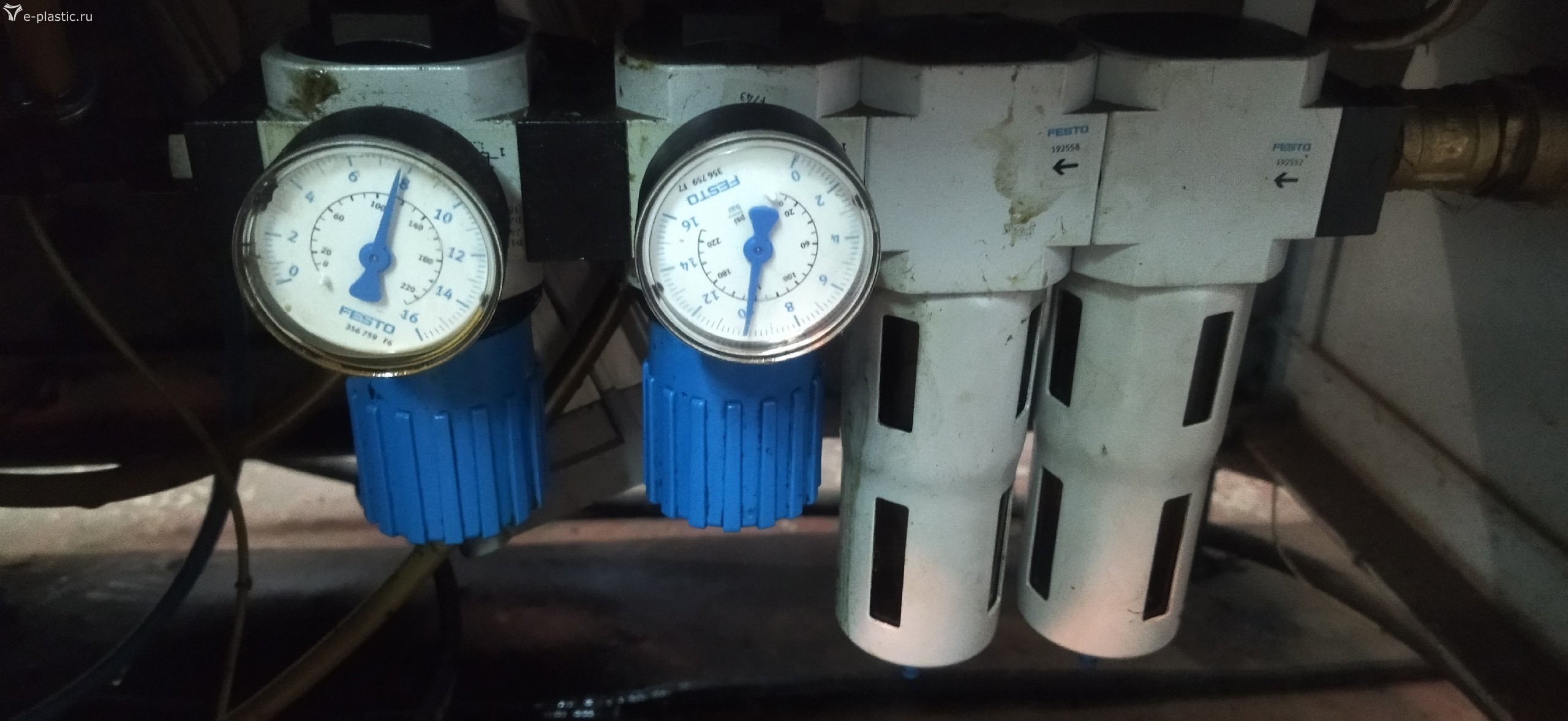

Может быть проблема в этих настройках.
#9 Сообщение Артур69 » 22 ноя 2024, 17:45
Екатерина31 писал(а): 22 ноя 2024, 17:24 Может быть проблема в этих настройках.
Это всё пневматика . Цилиндры на открытие -закрытие должны быть гидравлические . Я надеюсь, по крайней мере . Или какое масло вы регулярно меняете ?

Аналогично предоставленным схемам есть гидравлическая? Спецификация (перечень) установленного оборудования?
