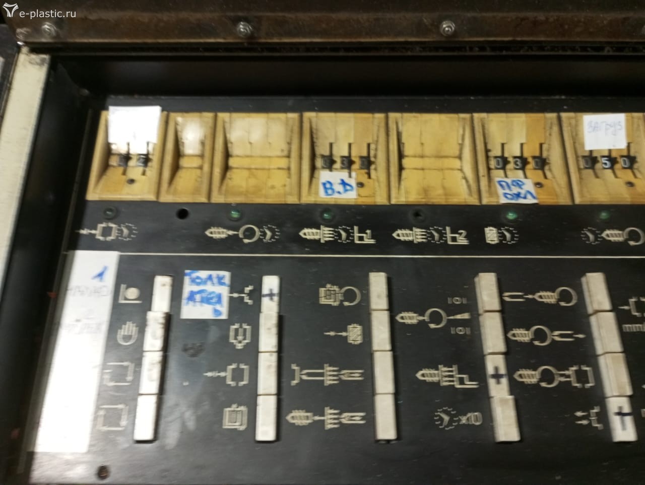

Здравствуйте, коллеги. Проблема с которой я столкнулся при работе с этой машиной. В ручном режиме все операции цикла отрабатываются нормально. А вот в Полуавт и в Авт происходит так: смыкание, впрыск, набора нет, размыкание, толкатель вперёд и всё, СТОП. Я думаю, что неверно выставлены таймеры. Документации нет. Где можно скачать? Владельцы этого аппарата, может что то подскажите?

Охлаждение 300 а не 030
Пауза до набора 010 хватит

Олька писал(а): 29 окт 2024, 11:33 Охлаждение 300 а не 030
Олечка, а с документацией не подскажите.... И ещё одно, набор дозы из за чего не включается? Охлаждение включается после набора. Так?

Я ошибся. Время набора дозы плюс собственно охлаждение это задаётся таймером охлаждение. 12 лет не подхожу к тпа, на пенсии.

Здравствуйте. Что означает ВРЕМЯ МЕЖДУ ПЕРЕРЫВАМИ? На панели управления это первый задатчик.

Возможно, это пауза между циклами. Время для работы робота, например.

Пауза между циклами в режиме "Автомат".

Woolfy совершенно прав. Режим включается кнопкой на пульте управления при использовании съёмника деталей или робота. Таймер ПАУЗА МЕЖДУ ЦИКЛАМИ заложен в программе тпа и управляется двухразрядным отдельным задатчиком на пульте. Благодарю Woolfy.
