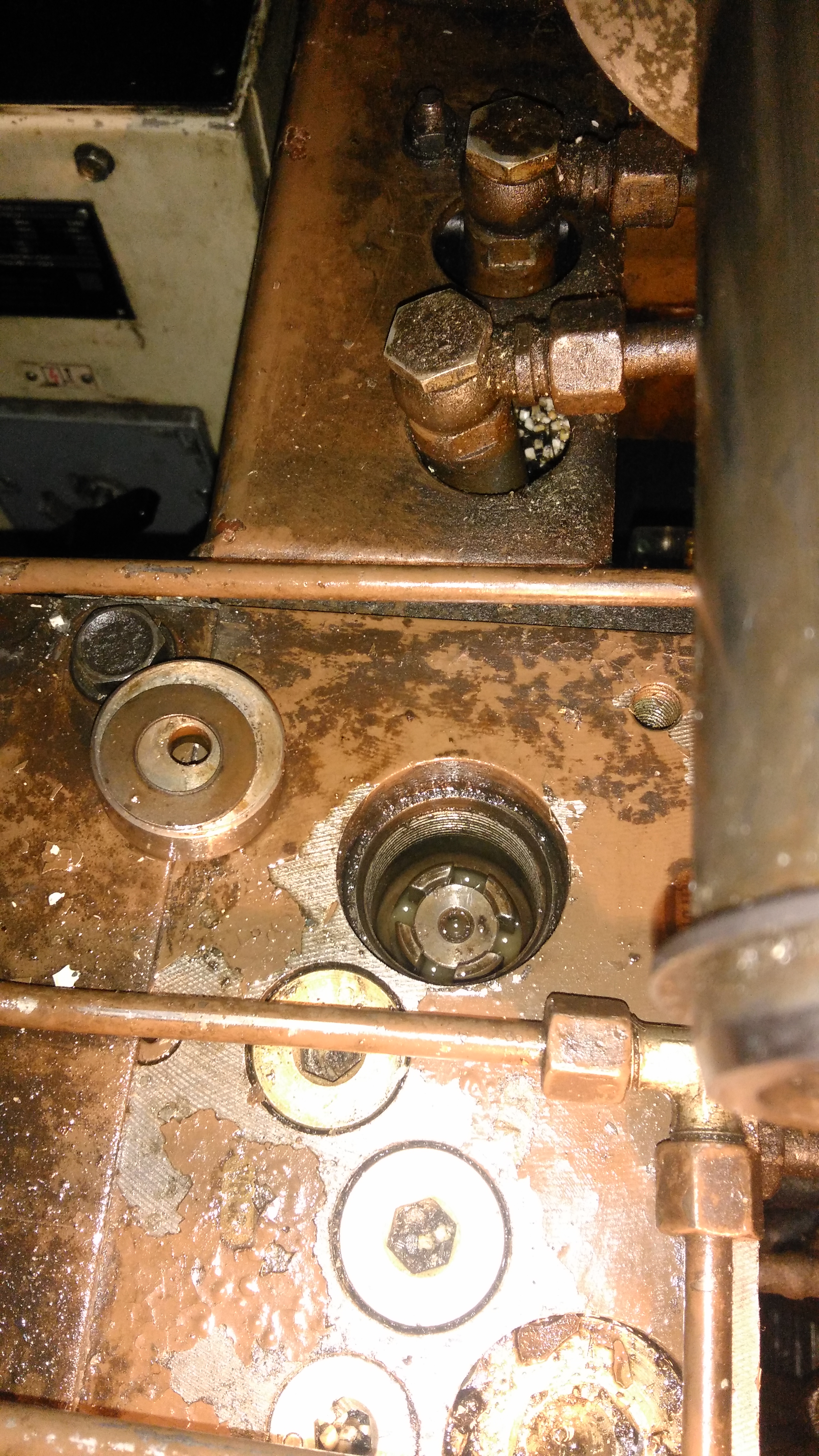

Здравствуйте помогите разобраться как снять обратный клапан VR01, есть на него подозрения, хочется проверить. Дошли до этого места, сняли заглушку, а что делать дальше? Ломать как-то неохота.
Сообщения: 5750
Re: ремонт KuASY 410/100
#164 Сообщение ЗЮМ » 11 дек 2016, 22:45
В центре резьбовое отверстие. Закручиваем болтик и вытаскиваем. Можно не хитрый съемничек соорудить.

410/100
Не получается настроить машину. Начинаешь работать, пока масло прохладное что то получается. Потом начинает греться и около 50° начинаются проблемы. Причем греется достаточно быстро. Сначала грешил на проблемы со сливом, думал фильтр в хлам и общее сечение оставшихся отверстий критично. Снял, там действительно павидло из стружки, грязи и прочего. И да!, шарик, около 9 мм в диаметре, на магнитной ловушке. Стал без него (фильтра) ковыряться. Потом начал собирать симптомы:
1)очень медленый отвод сопла и очень быстрый подвод.
Вчера занялся осмотром ВР30 и ВР20. Согласно найденым на просторах чата чертежам, понял, что поршень на вр 30 стоял не верной формы. Заменил (был донор). Теперь ситуация обратная назад идет быстро, вперед еле еле. Давление вперед большое.
2) очень медленый впрыск. Отливка суммарно около 25 гр, ПВД, первак. Короче прогулка для него. Он еле двигает вперед при полностью открытом дросселе.
В общем, товарищи, где то проблема. Подскажите куда рыть.

Добавлю. Начало подсыкать масло из многих мест. VR, стык сливной трубы из гидроблока в бак.

И еще, что странно на мой взгляд, гидроаппарат толкателя греется, а вот цилиндр толкателя холодный.
Цилиндры печки холодные.
Движения плиты.
А вот гидромотор горячий, наверное самый. Восновном трубы. Считаю, что это одно из самых горячих мест.
Не знаю, имеет ли все это значение.. Но что посчитал важным и странным, описал.

Расскажите историю машины. Наведите справки. 1) Смотрим систему охлаждения бака. 2) Работу и исправность манометра. 3) Интересуют знания циклограммы и принципа работы гидромхемы. Иметь перед глазами на рабочем столе. Можем с вами поработать если не будите пропадать на недельку другую. Пирометр есть?

ЗЮМ писал(а): 25 сен 2024, 19:04 Расскажите историю машины. Наведите справки. 1) Смотрим систему охлаждения бака. 2) Работу и исправность манометра. 3) Интересуют знания циклограммы и принципа работы гидромхемы. Иметь перед глазами на рабочем столе. Можем с вами поработать если не будите пропадать на недельку другую. Пирометр есть?
Досталась по цене лома. Люди ликвидировали цех. ТПА изношен.
Да, до холодильника пока не добрался. Манометр не гарантирую, но близок. Знания циклогрммы и принципы работы гидросхемы на 3.
Пирометра нет.
Из сделаного сегодня, повскрывал VR клапаны (5 и 3 по памяти), вытащить полностью удалось только тот, что поменьше. Так вот шарик в нем такой же как был на магнитном уловителе. Завтра планирую остальные разобрать. Сразу замена уплотнителей понадобится и т д.
С Вами поработать за честь! Благодаря Вашим комментариям столько восстановил у себя. И понимания процессов приобрел.
