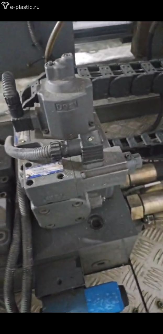

Модель,тип машины. Год выпуска. Гидроcхема. Фото регулятора потока. Наличие амперметров в электрошкафу Р иQ. Судя по описанию, залёт грязи в регулятор потока скорости. Ни чего не сказали о давлении в системе. Манометр.

Регулятор потока. Можем прислать каталог 840 страниц. Там есть такой, проверял. Паспорт -Характеристики. Перебирали, чистили, промывали продували. В аналогичной ситуации. Но вначале амперметры. Сигнал отрабатывает или как? На холостых оборотах сигнал должен быть не большой. Проверить при задании 10%-20%-30%.....90% стрелка должна откланяться прямо пропорционально. Не пропадайте.

Там в клапане единственный демпфер, жиклёр вот у нас был забит гранулой. У вас не факт что тоже самое. Культурная переборка с фотографированием моментов.

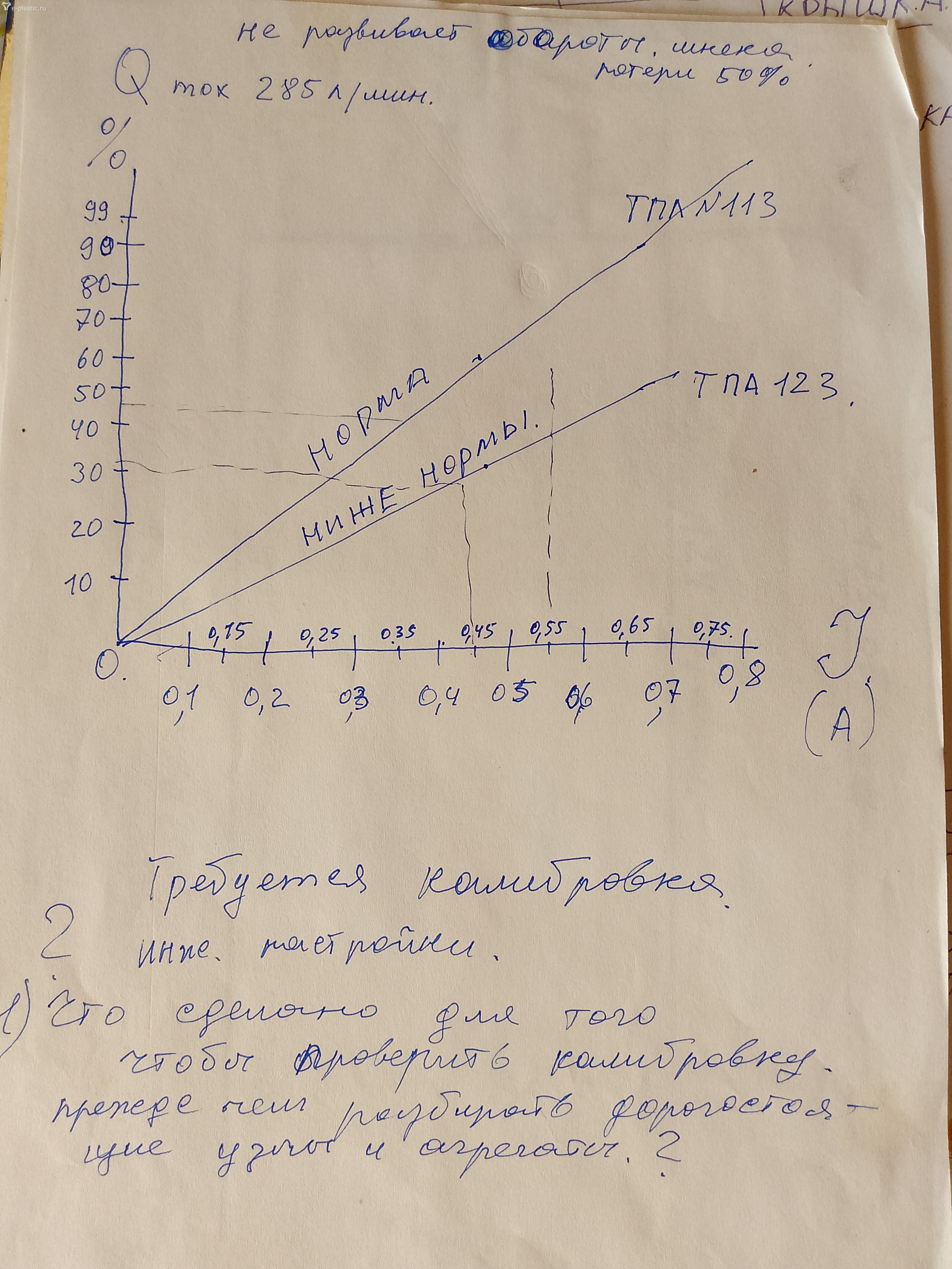

Измерение напряжения на "фишке" вас только запутает. Измерять нужно ток через катушку регулятора скорости (расхода). Амперметр в этой цепи обозначается часто буквой F (Flow - поток). Амперметр в цепи регулятора давления обозначается буквой P (Pressure - давление).
При изменении соответствующих параметров на панели оператора ток через катушки тоже будет меняться, но только при движениях (в рабочем режиме).

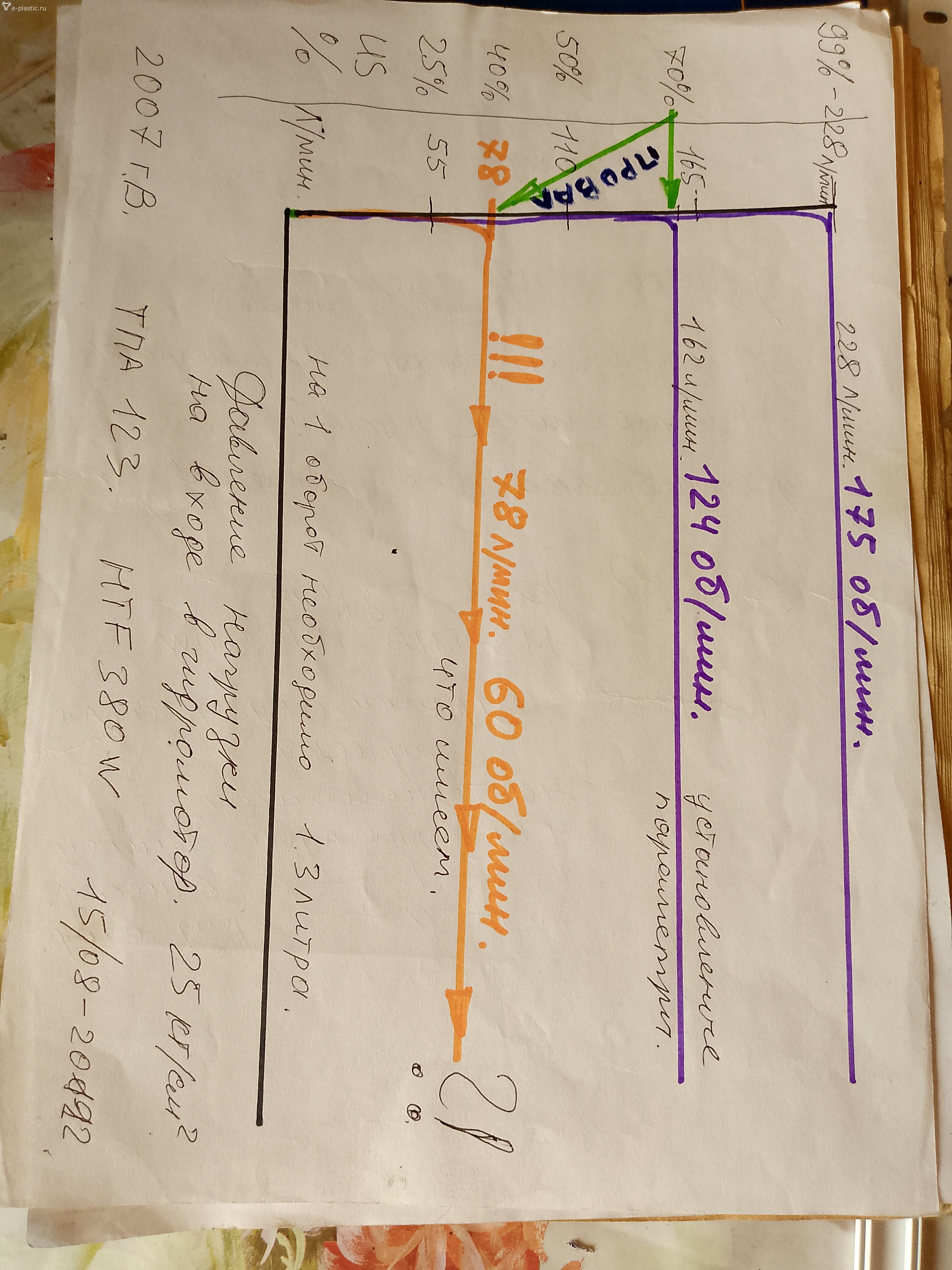

И снова здравствуйте, в общем как оказалось после замены фильтра товарищи хотели страить воздух и крутили не ту гайку на распределителе, как итог расстроили скорость. Гайку ослабили и скорость начала меняться.
По поводу амперметра FLOW. С выключенным двигателем показывает 0,2А. Грею шнек, буду записывать показатели при изменении скорости.
Хочу попробовать откалибровать скорость гайкой по параметрам амперметра, сколько должно показывать на амперметре при скорости 99 например? При скорости 10?
Нормально ли что при выключенном двигателе FLOW 0,2А?

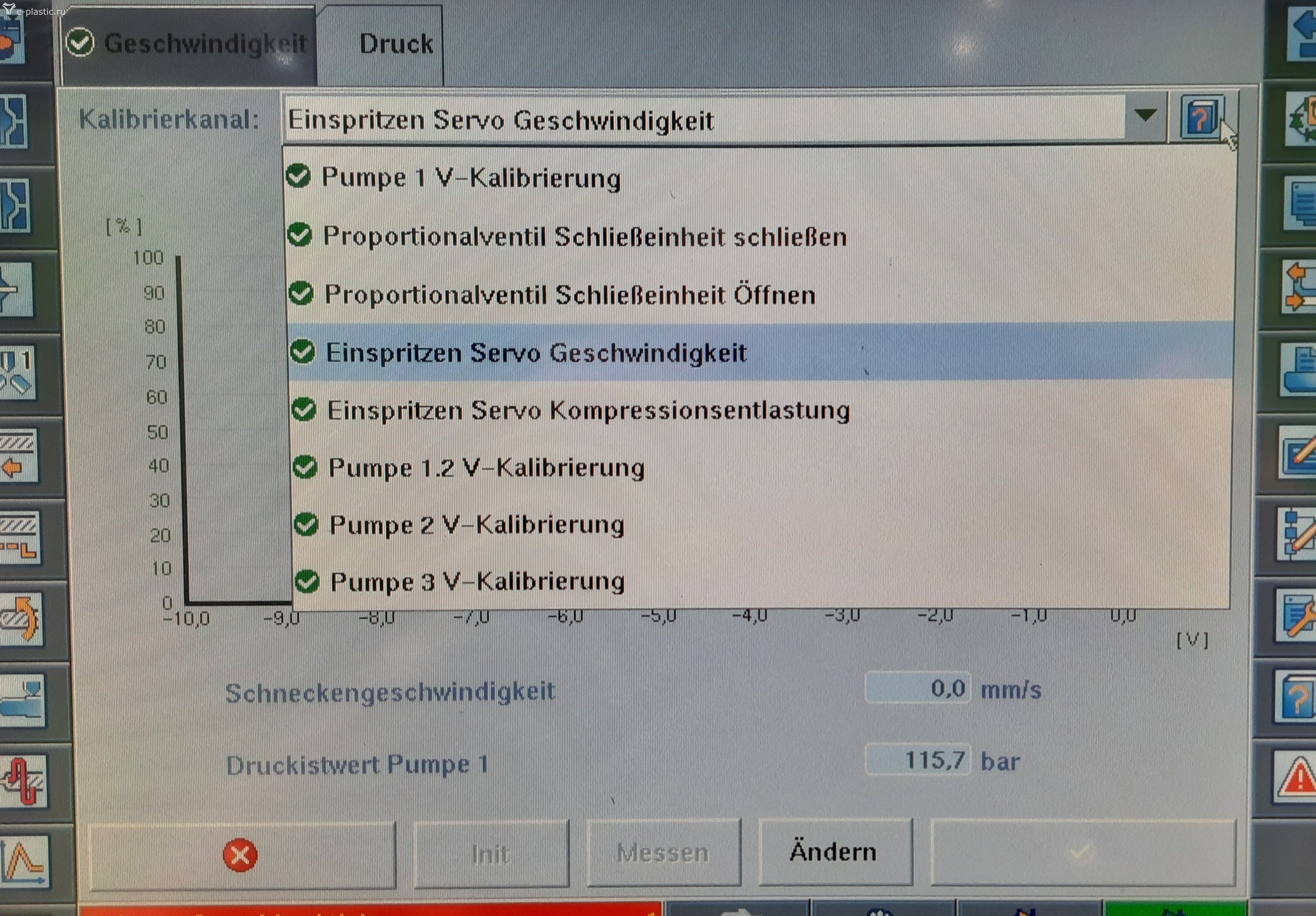

Калибруют в экране инженерных настроек, куда доступ вам запрещен.

Не надо пытаться "гайкой" калибровать. И что за гайка такая? Под г образный шестигранник регулировку центральную в торце речь? В системе все откалибровано.Так о какой гайке речь? Можете сказать?

shlaferov писал(а): 04 сен 2024, 18:50 По поводу калибровки по амперметру подскажите?
Зачем амперметр. У вас современная машина . Должна быть на подобие страница. Зайдёте ли со своим допуском не знаю.
Re: Пропала регулировка скорости на Haitian 4200
#25 Сообщение Артур69 » 04 сен 2024, 19:29
Да и вообще забудьте все крутилки-ветрелки времён куаси. Только всё с экрана. Да и развоздушивать после замены фильтров ничего не надо. Плиты поганяете несколько раз и всё будет в порядке.

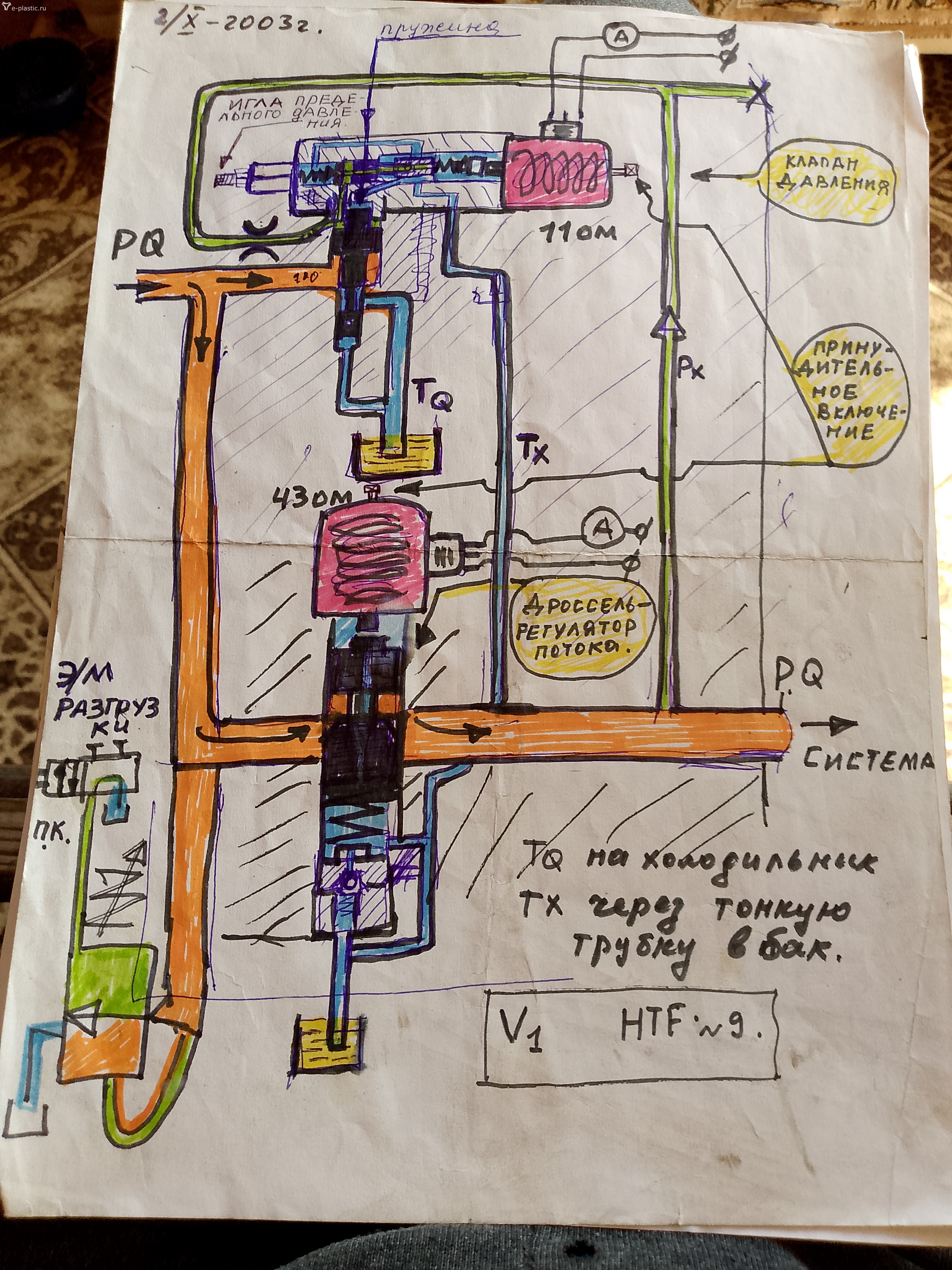

Подождите с этим. Сбили положение винта принудительного включения золотника. Его надо вернуть в исходное выкрутить. И закручивать пока не почувствуете сопротивление пружины. Стоп. Пол оборота назад. Затем пробовать движения например сопла. С заданием 10%.......99% записать показания амперметра 10 значений. На солиноиде дросселя тоже что то крутили?

Воздух стравливают с пропорциональников тогда когда нет вообще движений. Их и не будет в том случае если в клапанах воздушные пробки. Инсульт. При снятии клапанов разборки, сборки процедура обязательная. Если движения скорости и давления есть. В этом нет необходимости. При замене фильтра скорее всего нет необходимости стравливать. По ситуации. Обещанной СХЕМЫ нет.

На странице 714 каталога который вам послали все пробки, винты и прочее прописаны на чертежах. Их роль и назначение.

Чего можно ожидать? Клапан комбинированный отвечает и за скорость и давление. Амперметры буду отрабатывать согласно установок. Скорости и давления визуально не все. За счёт изменения усилия на пружине принудительно. По причине ограничения рабочего хода золотников. Аппаратура без обратной связи по электронике. Интересно однако с некоторыми работать все одно как с глухонемыми :-):
