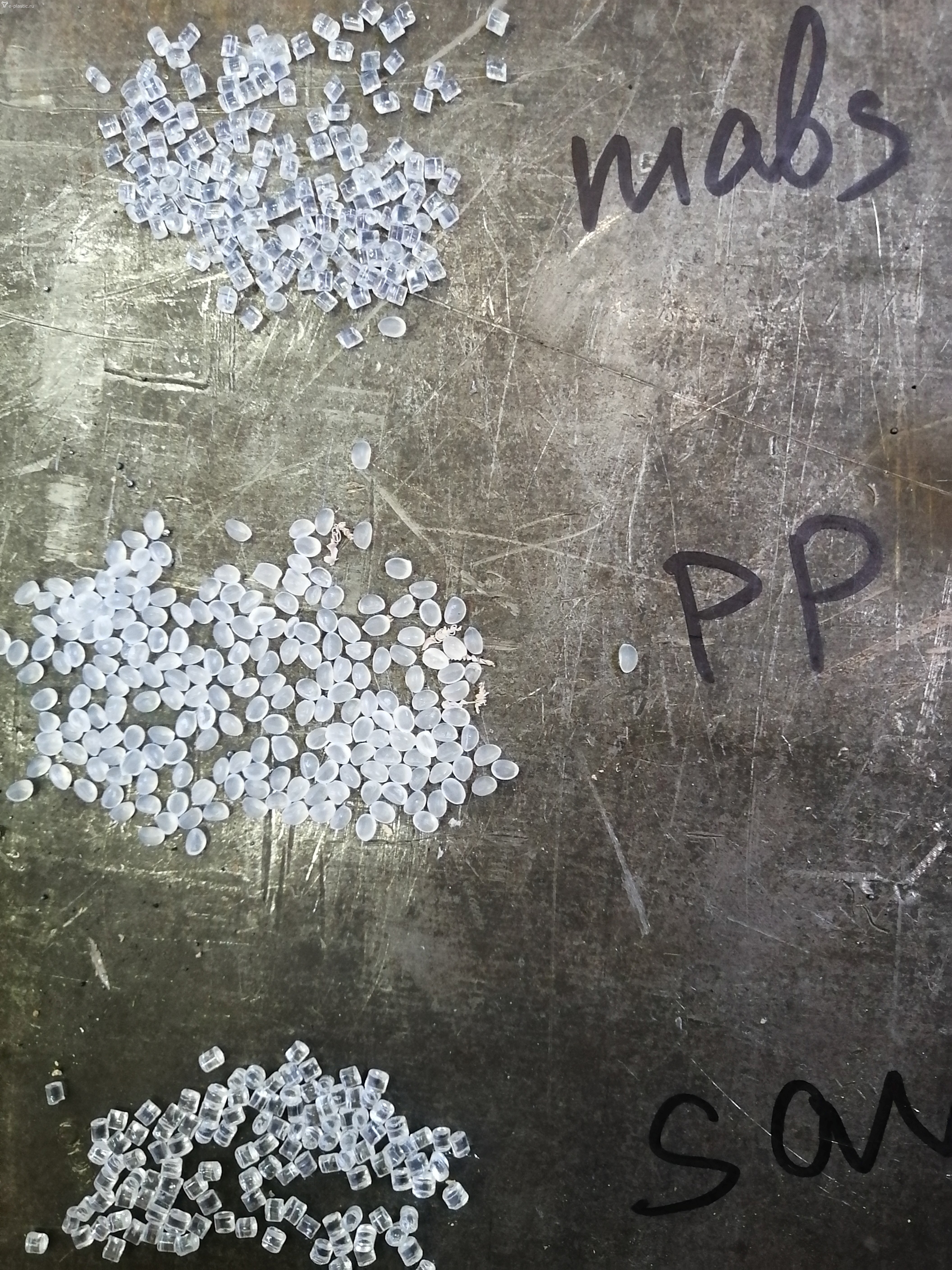

Kor173 писал(а): 19 май 2024, 19:05 Тут еще какое сомнение: гранулы ПП 4445 сами по себе непрозрачные, мутные.
Странно. А фото есть?

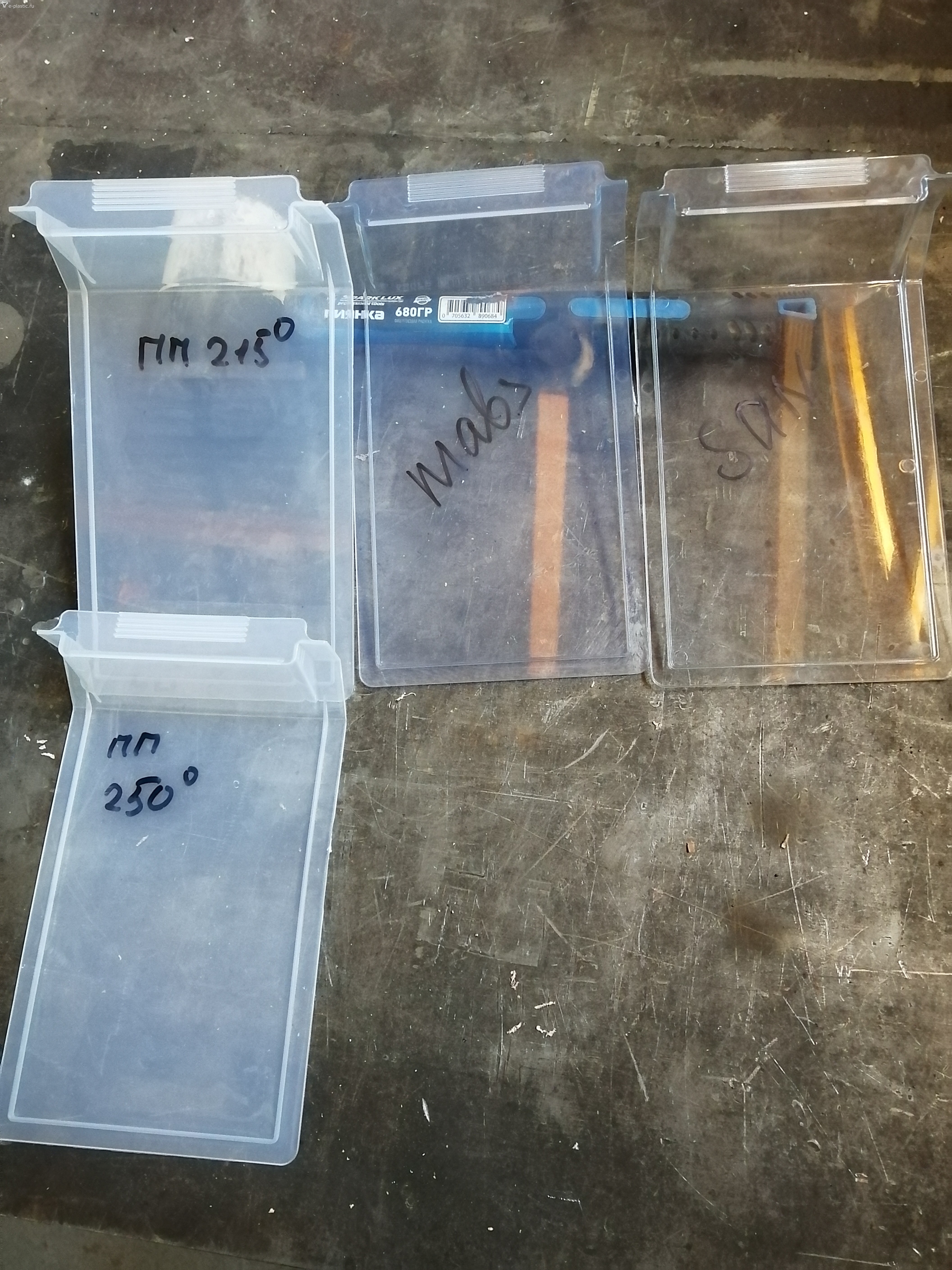

#11 Сообщение Kor173 » 20 май 2024, 08:12
Вот фото гранул и получаемой детали для San, Mabs и PP 4445.

Все началось с того, что плохо снимались детали с формы при использовании SAN. Материал хрупкий и получалось много брака (толкатели по периметру, середина детали "прилипает" к форме и лопается при выталкивании). Заказчик сказал, что другие детали, по опыту предыдущих лет, еще хуже льются. Решили попробовать другие материалы: MABS, PP 4445, PS.
1) PP кажется предпочтительным (цена, легкость работы) но не выдает прозрачности.
2) Полистирол тоже будет хрупким. Пока не пробовали.
3) MABS без особых проблем, но цена выше и производитель импортный.

#13 Сообщение Артур69 » 20 май 2024, 08:48
Судя по фото Mabs тоже особой прозрачностью не отличается. Походу вам пп другой подсунули. Может поликарбонат? Цена конечно другая .

#14 Сообщение Kor173 » 20 май 2024, 08:57
Скажем так, полученная прозрачность MABS заказчика устраивает.
