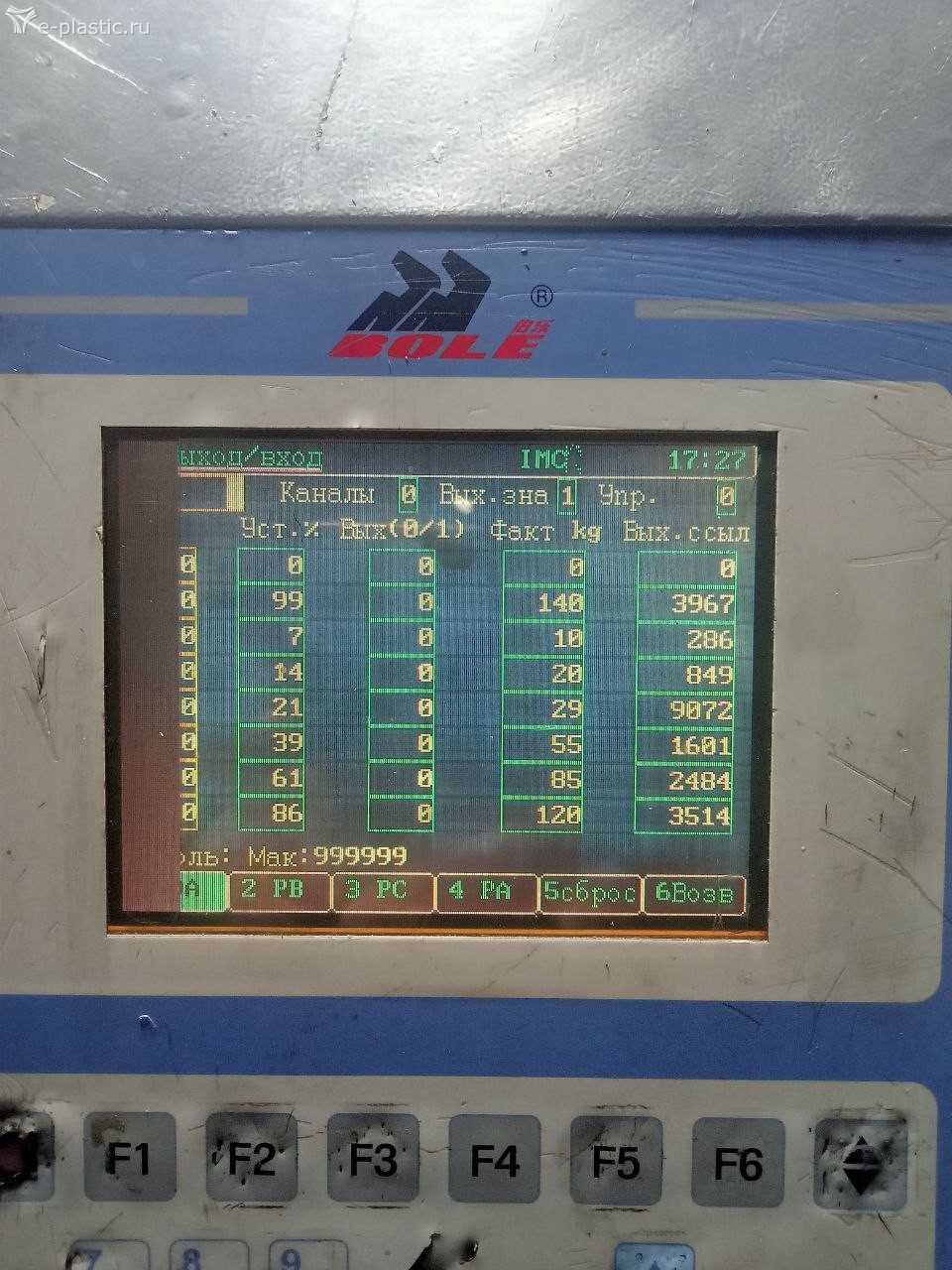

Проблема: Станок работал нормально, выключили на 3 дня, после попытки запуска настройки оказались сброшены (возможно) на умолчания,
оказалсь что села батарейка (3v таблетка), ее уже поменяли, но кол во смыканий сохранилось, во вкладке Выход/Вход (4 изображение) первые 4 столбца тоже сохранили значения.

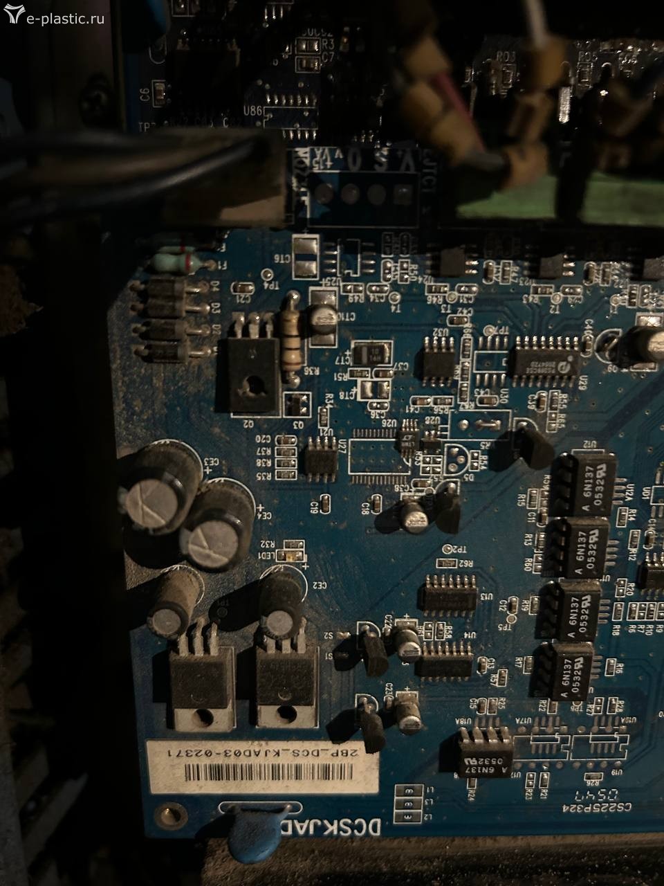

На 5 изображении видны логи, однако темперетура масла судя по датчикам нормальная.

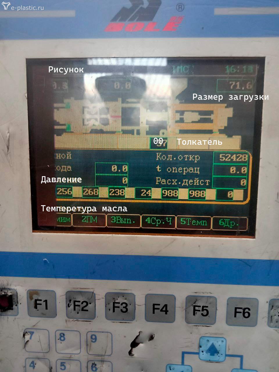

Перезагрузить никак? Кстати на первом фото , температуры? Плохо видно. 988 это что ? Этих зон просто нет , но они активированы или датчики накрылись? И почему 24 между? Или это движения какие ? Меню ужасть)).

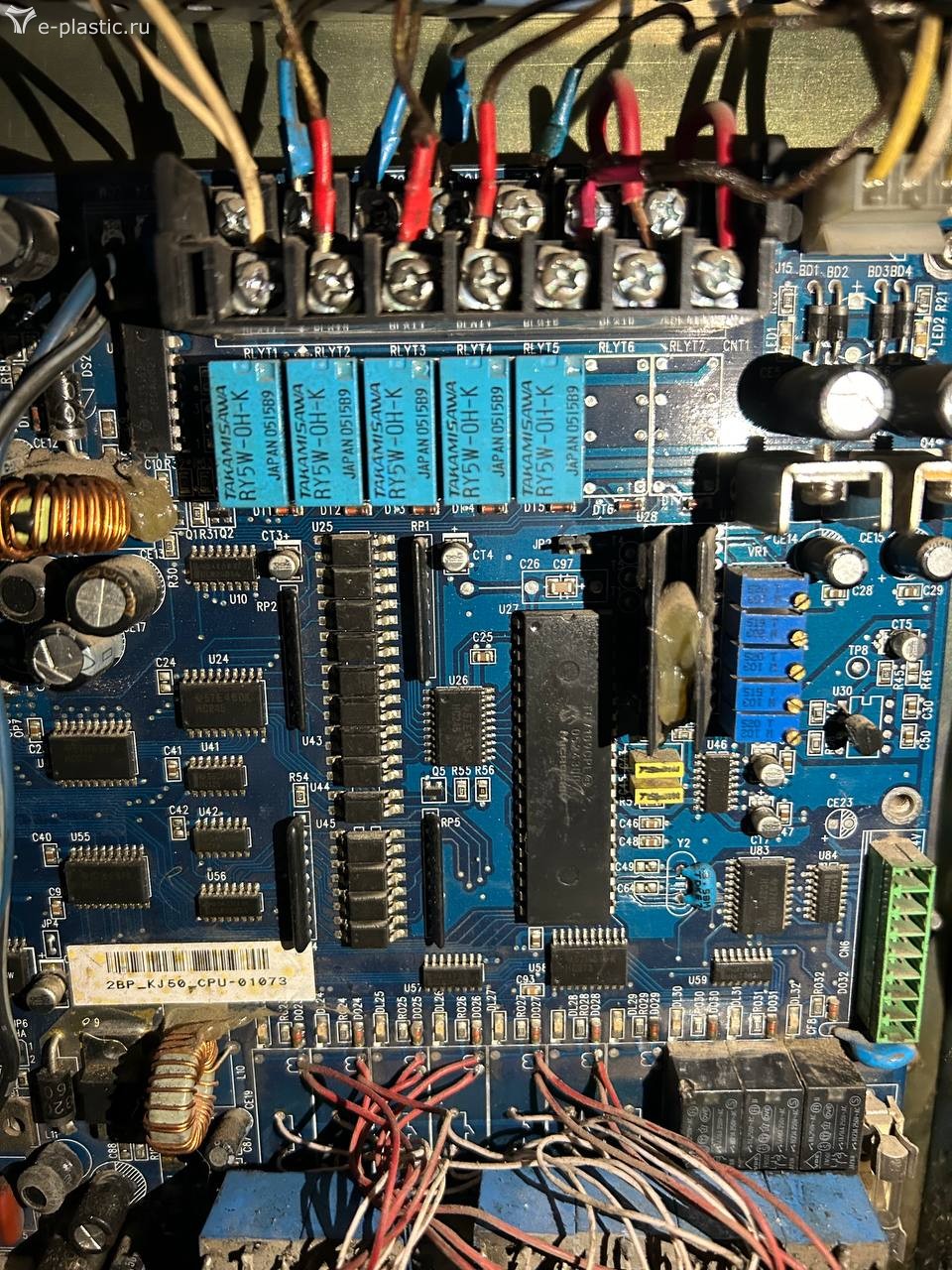

Выложите, пожалуйста, фото контроллера (в электроотсеке) и полное фото панели оператора. Это для того, чтобы форумчане получили представление о системе управления вашим станком.

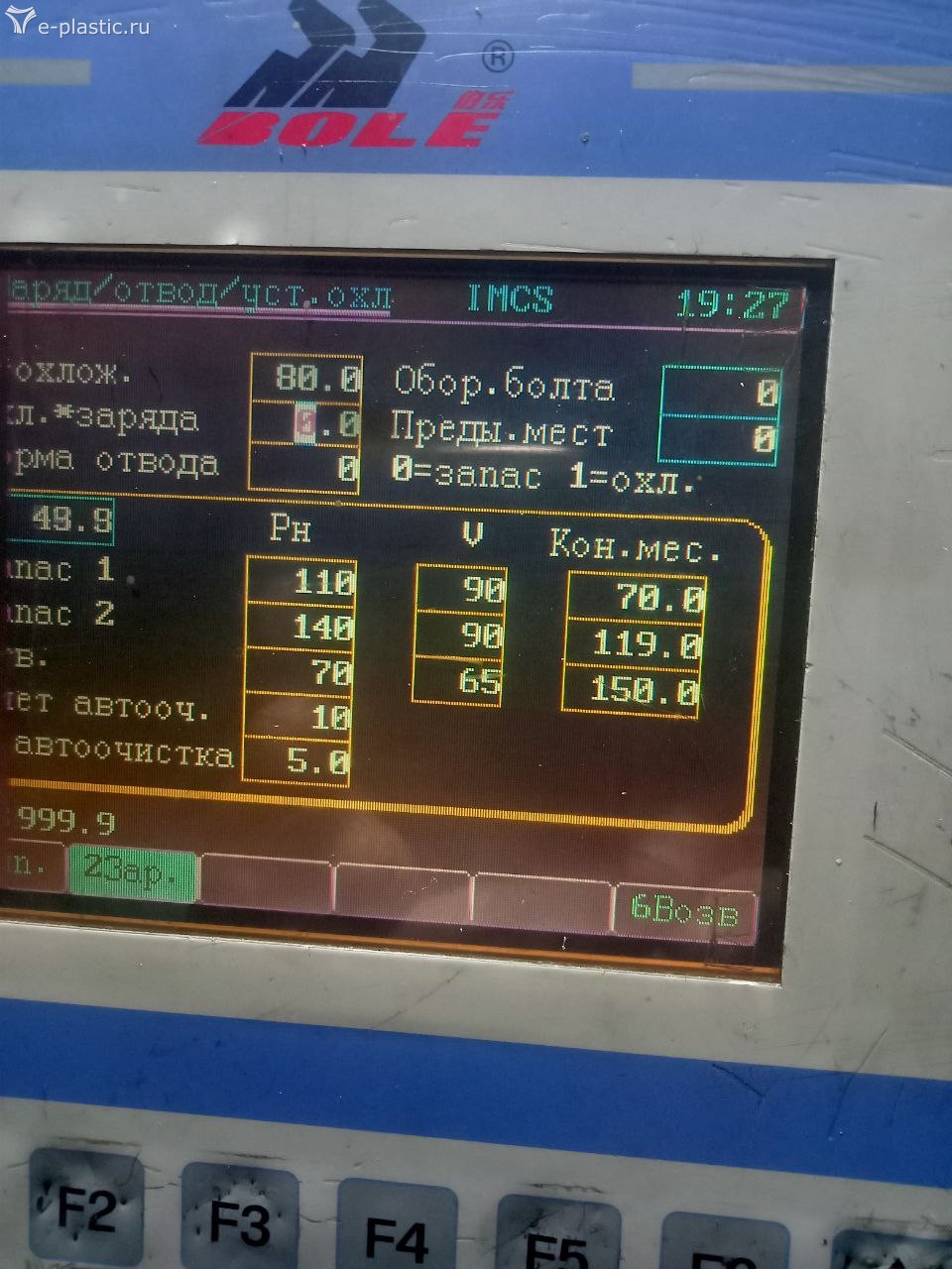

Фото 1 это главное меню интерфейса.
Re: Bole BLW 178 сбросились параметры
#11 Сообщение Артур69 » 26 ноя 2023, 19:05
Сложно. Ок. Где вы написали толкатель 37 . Это как раз температура масла скорее всего. Что есть 988 ? Остальное не важно.
Покажите страницу загрузки.

Да, я ошибся.
Дисплей немного поврежден.
#13 Сообщение Артур69 » 26 ноя 2023, 20:09
Ну вы фотограф :-): обороты шнека 0 . Это выставляемое значение или показывает актуальное?
Если первое , то как понимаете при 0 крутится не будет.

В станке отсутствует датчик числа оборотов. Это видно по плате АЦП датчиков. Но в панели оператора программист заложил такую возможность. Сам я, правда, не пробовал его подключать и смотреть результат.
Итак, мы имеем копию контроллера А62 от TECHMATION. Комплекс проблем характерен для очень загрязнённой электроники, подвергавшейся недостаточно квалифицированному ремонту, что мы и наблюдаем на фото. Я в таких случаях сначала делаю комплекс стандартных действий:
1. Почистить и сделать профилактический ремонт обеим блокам питания 24 Вольта. На форуме это есть, с планшета оперативно не найду.
2. Аналогичные действия для контроллера. Все разъёмы с проводами откручиваются (аккуратно, слева и справа понемногу), кроме клеммника термопар. Там придётся открутить провода.
3. Аналогичные действия для панели оператора. Разбирается, очищается, ремонтируется, проверяются ВСЕ кнопки на клавиатуре. Клавиатура ставится обратно, регулируется, защитная плёнка выправляется при необходимости.
Батарейка в панели оператора нужна только для часов (RTC), оперативные настройки хранятся во флеш - памяти. Но я не проверял. Возможно, понадобится заменить эту микросхему, если она стоит отдельно.
Сначала делаем вот это всё, затем смотрим на работу станка.
Хорошо бы выложить "бинарники" обеих микросхем программы контроллера, если есть такая возможность. Для коллекции.
Да, ещё. В конфигурации станка у вас стоят нестандартные длины "линеек". Если это не ваши действия, то понадобится проверить и заменить при необходимости микросхему флеш - памяти уже в контроллере.

На изображении 4 есть поле Входные ссылки, они должны меняться?
Вот показания что были раньше

На последнем фото 4-я колонка - конфигурация линейности ЦАП пропорциональных клапанов (давления и расхода).

KJ50 (или А62) - это контроллер, то, что стоит внизу.
Сигнализацию по маслу нужно искать в панели оператора, - стоит вверху. Вкладка конфигурации АЦП температур по каналам. Обращайте внимание на подсказки в строке сообщений. И переключите на английский язык.
Можно добавить фото контроллера под мезонинной платой АЦП датчиков.
Да, ещё. На клеммнике термопар у вас заняты все семь каналов (один канал масла и шесть каналов со шнека), но входных коммутирующих реле только пять. Это значит, что на панели оператора будет видно только пять значений температур. Что мы и видим.

Поправка по каналам АЦП температур. Кажется, на клеммнике стоят две перемычки на 6 и 7 каналах. Остаётся проверить конфигурацию на вкладке.
