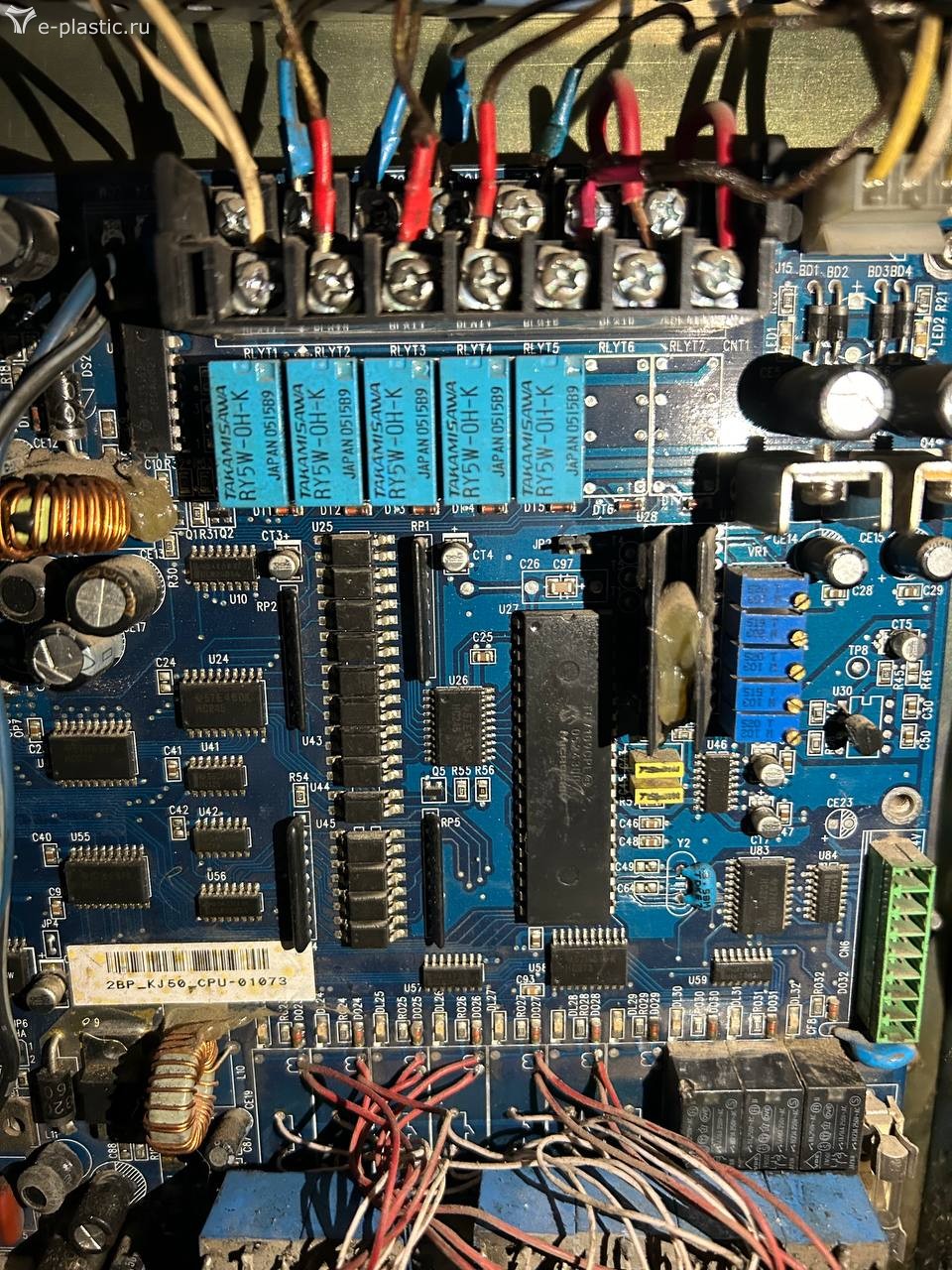

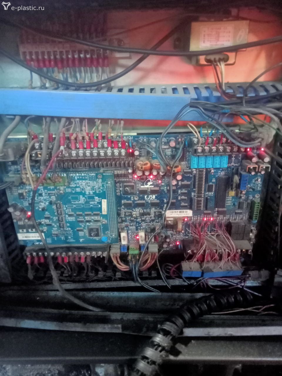

Итак, мы имеем копию контроллера А62 от TECHMATION. Комплекс проблем характерен для очень загрязнённой электроники, подвергавшейся недостаточно квалифицированному ремонту, что мы и наблюдаем на фото. Я в таких случаях сначала делаю комплекс стандартных действий:
1. Почистить и сделать профилактический ремонт обеим блокам питания 24 Вольта. На форуме это есть, с планшета оперативно не найду.
2. Аналогичные действия для контроллера. Все разъёмы с проводами откручиваются (аккуратно, слева и справа понемногу), кроме клеммника термопар. Там придётся открутить провода.
3. Аналогичные действия для панели оператора. Разбирается, очищается, ремонтируется, проверяются ВСЕ кнопки на клавиатуре. Клавиатура ставится обратно, регулируется, защитная плёнка выправляется при необходимости.
Батарейка в панели оператора нужна только для часов (RTC), оперативные настройки хранятся во флеш - памяти. Но я не проверял. Возможно, понадобится заменить эту микросхему, если она стоит отдельно.
Сначала делаем вот это всё, затем смотрим на работу станка.
Хорошо бы выложить "бинарники" обеих микросхем программы контроллера, если есть такая возможность. Для коллекции.
Да, ещё. В конфигурации станка у вас стоят нестандартные длины "линеек". Если это не ваши действия, то понадобится проверить и заменить при необходимости микросхему флеш - памяти уже в контроллере.

Вполне возможно, что контроллер оригинальный TECHMATION, только вот эта серия мне ни разу не попадалась. Но подозрительно похож на А62.
На последнем фото 4-я колонка - конфигурация линейности ЦАП пропорциональных клапанов (давления и расхода).

KJ50 (или А62) - это контроллер, то, что стоит внизу.
Сигнализацию по маслу нужно искать в панели оператора, - стоит вверху. Вкладка конфигурации АЦП температур по каналам. Обращайте внимание на подсказки в строке сообщений. И переключите на английский язык.
Можно добавить фото контроллера под мезонинной платой АЦП датчиков.
Да, ещё. На клеммнике термопар у вас заняты все семь каналов (один канал масла и шесть каналов со шнека), но входных коммутирующих реле только пять. Это значит, что на панели оператора будет видно только пять значений температур. Что мы и видим.

Поправка по каналам АЦП температур. Кажется, на клеммнике стоят две перемычки на 6 и 7 каналах. Остаётся проверить конфигурацию на вкладке.
