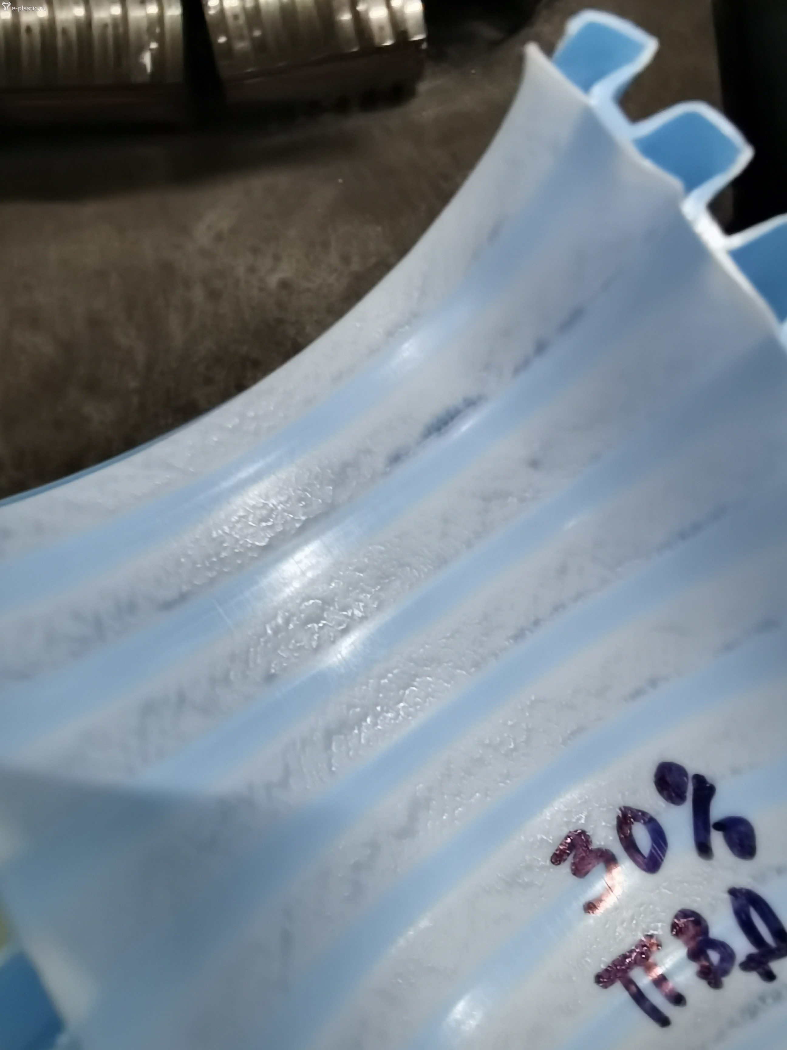

Re: Полиэтилен для гофротрубы двухслойной
#21 Сообщение Aliens » 28 дек 2023, 14:10
Сделали HD03490 PE внешний слой
Внутренний к HD03490 PE добавили 30% ПВД
Результат, на фото, не радует
Пузырится, при увеличении толщины слоя лучше, но уж очень толстый слой.
Что не так? плохо смешивается с HD03490 ?

#22 Сообщение Constantine » 28 дек 2023, 22:12
технолог54 писал(а): 28 дек 2023, 13:00 лучше чем пнд на котором вы работаете.
пробовали 03490 с пвд мешать, не очень идет? в чем проявляется, если не секрет?
#23 Сообщение Aliens » 29 дек 2023, 08:20
Constantine писал(а): 28 дек 2023, 22:12
в сообщении выше, с фото - результат 03490 с 30% пвд
температуры по шнекам 150-170, в голове 180
для пвд по шнеку наверное многовато, но в голове то все равно разогреется....
#25 Сообщение Maks42 » 29 дек 2023, 10:51
Мешать ПНД с ПВД не самая лучшая идея, добавьте к ПНД линейный ПЭ со сравнимым ПТР.
#27 Сообщение Constantine » 30 дек 2023, 00:07
технолог54 писал(а): 29 дек 2023, 13:07 Уважаемый коллега я полностью согласен с Вами, но 80520 вследствие биомодальной структуре смешивается удовлетворительно с пвд.
03490 тоже бимодальный, однако ж смешивается, как видим, так себе.
хорошо, что с 80520 труба получилась лучше, непонятно только, причем совершенно, почему (если все остальное не менялось).
хорошо, что праздники - есть время поразмыслить :-):
Сообщения: 3841
Благодарил (а): 296 раз
Поблагодарили: 740 раз
#28 Сообщение технолог54 » 30 дек 2023, 08:44
Чтобы понять надо внимательно прочитать прочитать и проанализировать всю информацию о материале и иметь опыт работы с данным материалом, а не делать выводы только глядя на плотность материала.
