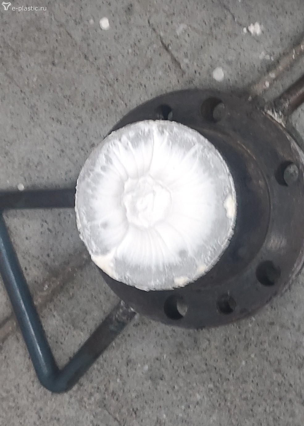

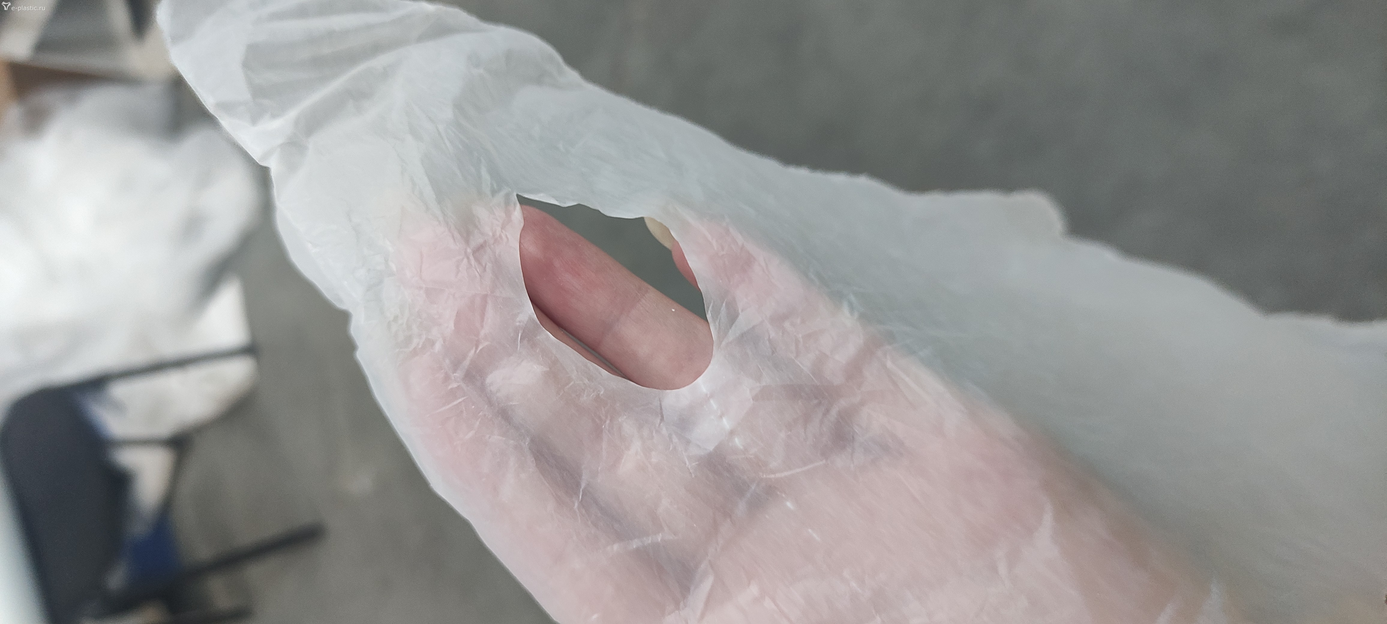

Здравствуйте!
Помогите, пожалуйста! Делаем замес:
Высокое давление 29%
Низкое - 19,51%
Мел 48,78%
Краситель 1,36%
Осушитель 0,97%
На данном сырье работаем уже больше года, поставщики и технология не меняется. Две недели назад начало обрывать пленку. Причина обрывов типа непроплав или нагар на голове.
Почистили фильеру, скотчем обмотали трубы для обдува головы, чтобы исключить дырки, почистили голову. Меняли мел, без мела пробовали. Чисто на высоком давлении пробовали.
Итог, два часа все нормально и в итоге выскакивает непроплав и дырка. Термопару проверили, тэны тоже все нормально. Бъемся уже головой об стенку. Помогите. Фото прилагаются.

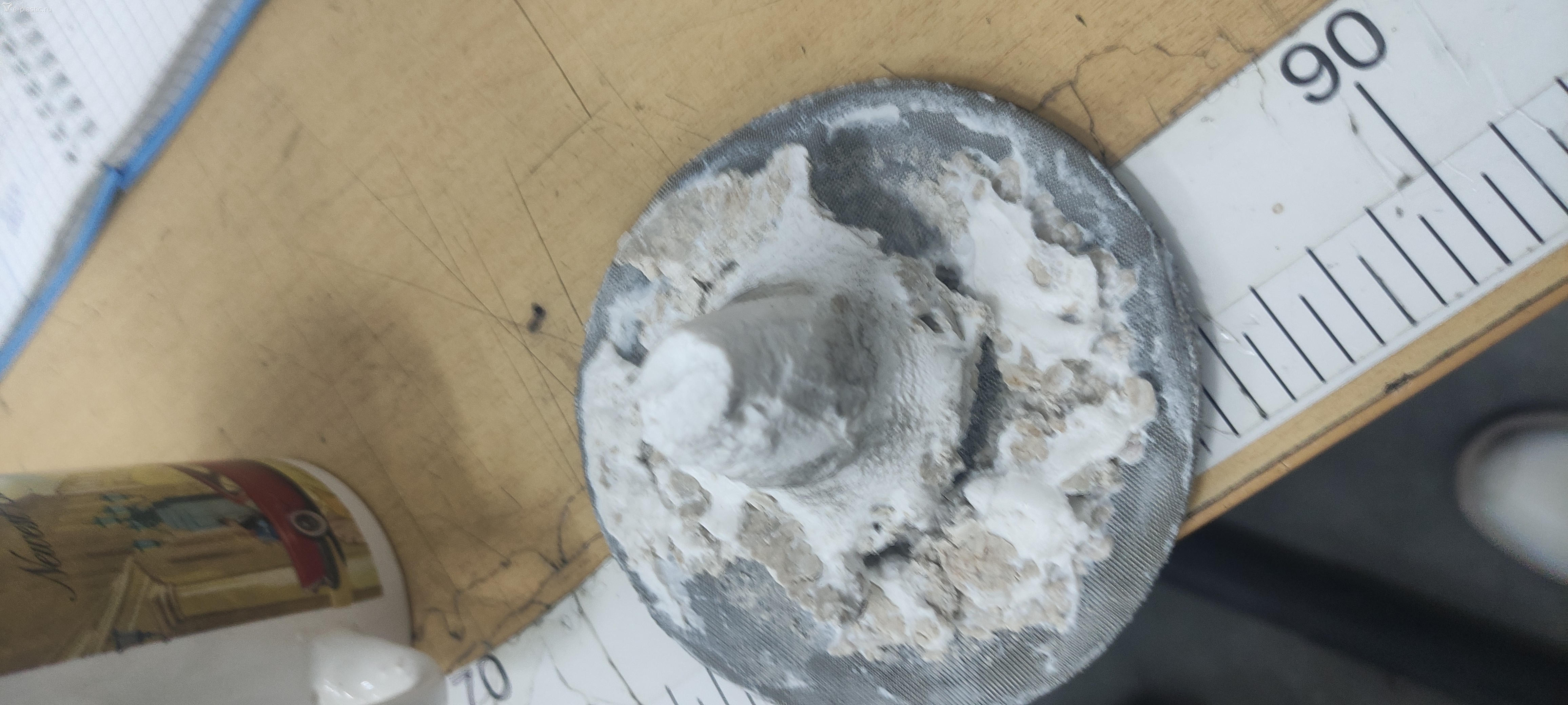

На фото ещё фильтр, забивается постоянно. Плюс ещё фото с обрывами
Re: Обрыв/сужение плёнки
#3 Сообщение Maks42 » 20 фев 2023, 07:52
Методом перебора определяйте, чем забивается сетка, обычно плохим мелом.

Сожгите сетку, которая на фото. Если зола будет реагировать с кислотой (уксусная эссенция...), то это мел, если не будет, то это краситель или осушитель. Если золы не будет, то это гелики. Возможно, это обычная грязь, если мел, краситель или осушитель стали делать на вторичке.

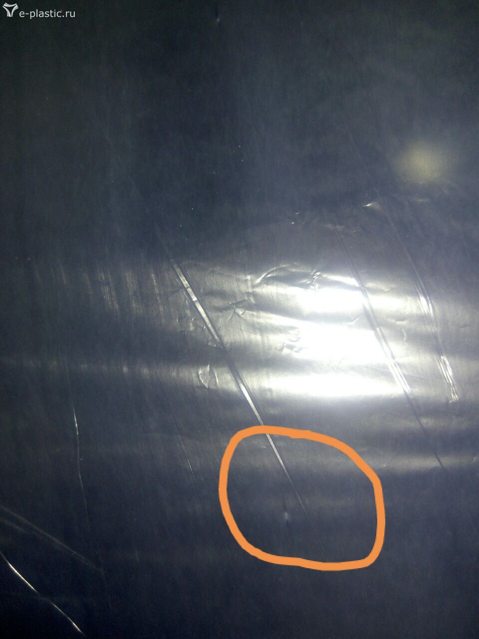

Сегодня повторно почистили голову, поставили, сделали замес и через час (с фонарем стою :-) ) начинают прям из головы выходить микродырочки. Плюс сама нога берется гофрой (полосами). Может это риал в сырье проблема низкое или высокое давление?
Ещё увидела в трубке подачи воздуха ( компрессора воду. Может она попадать и делать мини дырочки?

#16 Сообщение Tati Velyhura » 20 фев 2023, 15:02
Вот фото

Через несколько часов работы проверьте чистоту сетки.

Сетка забивается даже если экструдер просто стоит разогретый

Сырьё все идёт первичка. Осушитель начали добавлять потому что год назад начал появляться рыбий глаз из-за мела.
Вот фото после 4 часов работы.
4 часа отработало и опять дырка, сужение.
Поменяли фильтр, поставили гнездо 0,5 мм три слоя.
Температуры от 185 до 210 через 5 градусов.
Через два часа опять сужение, но, и так с самого начала видно что идут дырочки маленькие. Где-то заципается.
Даже термопару на голове поменяли, пирометром померяли, то не совпадают температуры с табло. Итог тот же.
