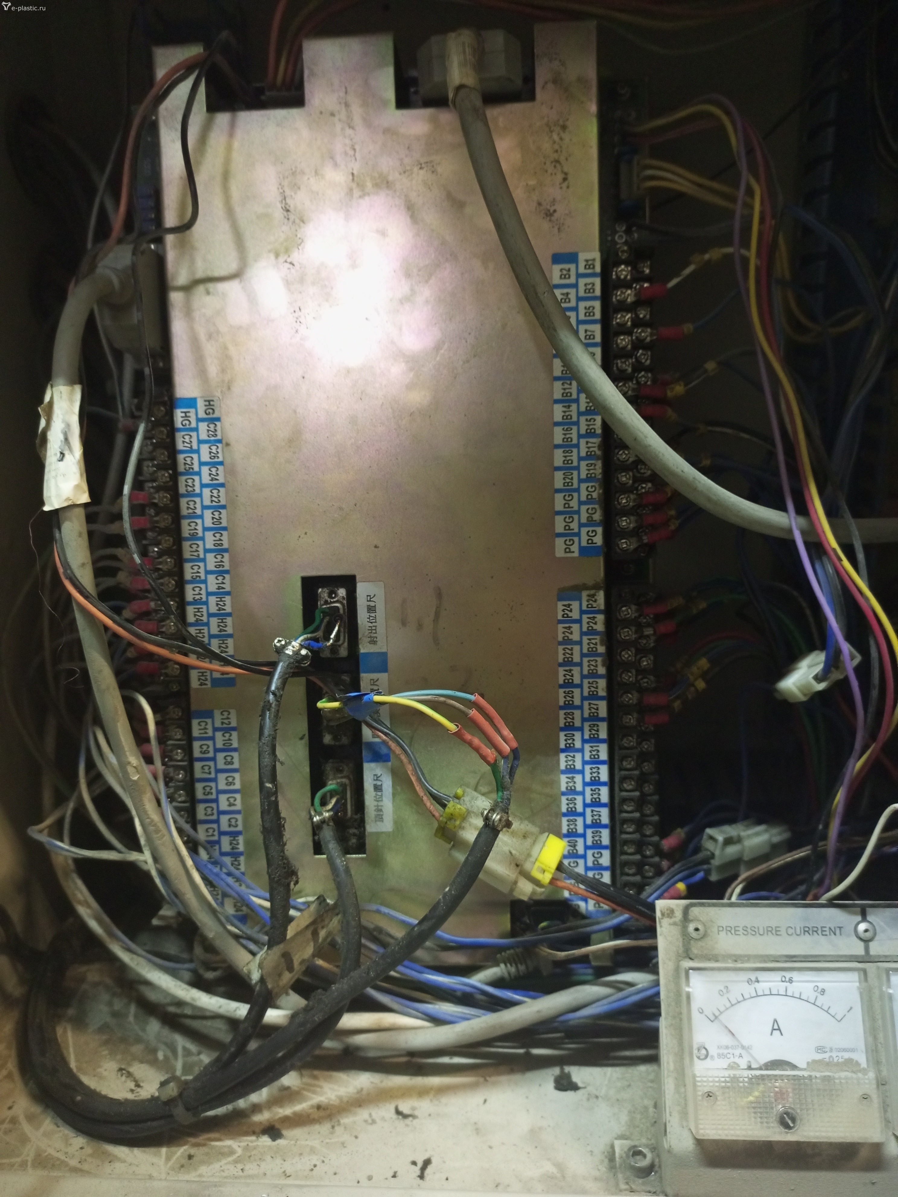

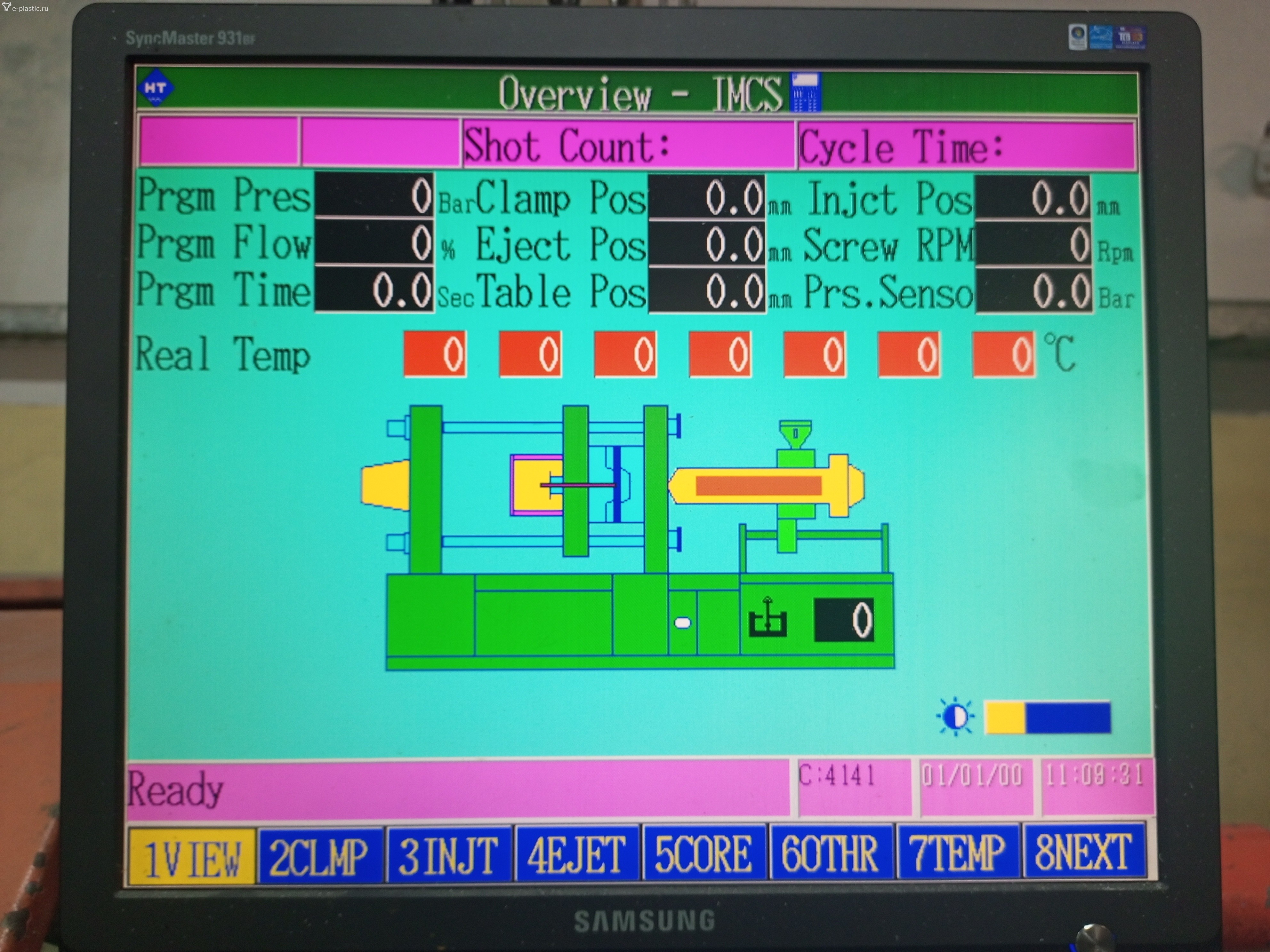

добрый день. Станок перестал показывать линейки, температурные датчики и т.д. Возможно восстановить настройки станка. Фото прилагаю.

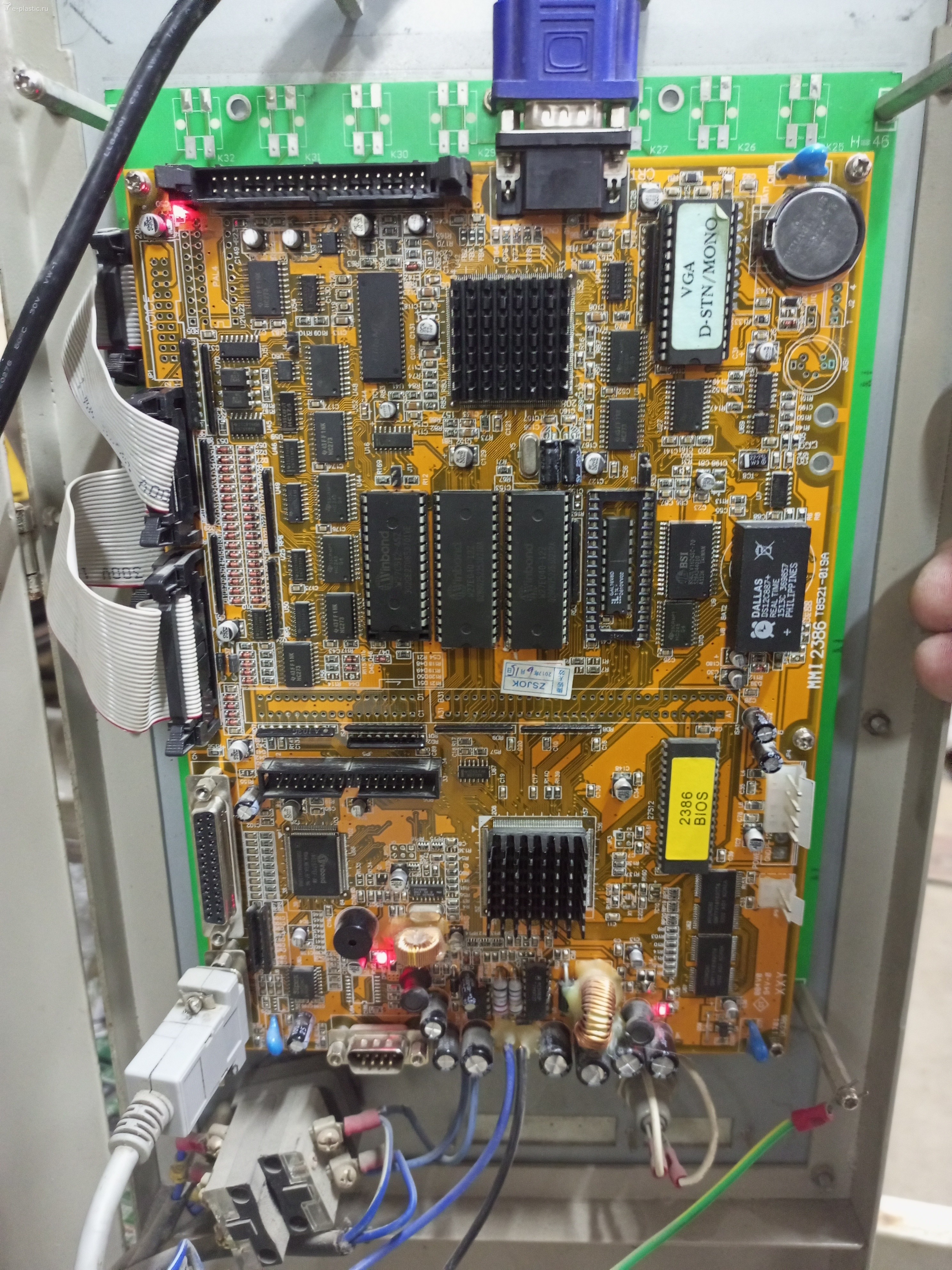

У вас нет передачи данных из контроллера в панель оператора (нет связи). Начните с очистки и промывки контроллера. Фото контроллера со снятой крышкой (хорошее, при солнечном освещении). Найдите на плате индикаторы RUN и TALK. Их состояние? RUN должен гореть постоянно, TALK - мигать. Можете "прозвонить" кабель связи. Готовой схемы кабеля нет, может, как-нибудь нарисую. Разъёмы от контроллера откручиваются. Надеюсь, стабильность напряжений с блоков питания вы уже проверили.
Если можно, снимите "прошивки" с четырёх EEPROM, расположенных на плате панели оператора.
Что случилось со штатным дисплеем?

На другом станке, отказали лампы подсветки монитора. Станок работал, нужно было сделать заказ. Пришлось переставить плату оператора с этого станка, и станок отключили.
Заказ сделали. Переставили обратно, информацию как фото получили. Я об этом не знал до этого. (Об этом рассказали рабочие. Его не выключали вообще. А если выключить такая ситуация была.
Линейки, температурные датчики не высвечивались на мониторе. Несколько дней стоял включенным, потом появились данные линеек и датчиков. Не поняли тогда).
Как вы написали, проверили напряжение питания. Блоки питания в норме. На нижней плате ( зел/красн)светодиоды не горели и не моргали. Напряжение на ней просажено было. открыли пыли было много, промыли. Купил конденсаторы электролиты по питанию, перепаяли. При первом включении начали светиться два эти светодиода (зел/красн) выключили. Второй раз включили, после завершения загрузки биос. через перу секунд начали светодиоды моргать поочередно на плате. И появилась информация. Все работает.
