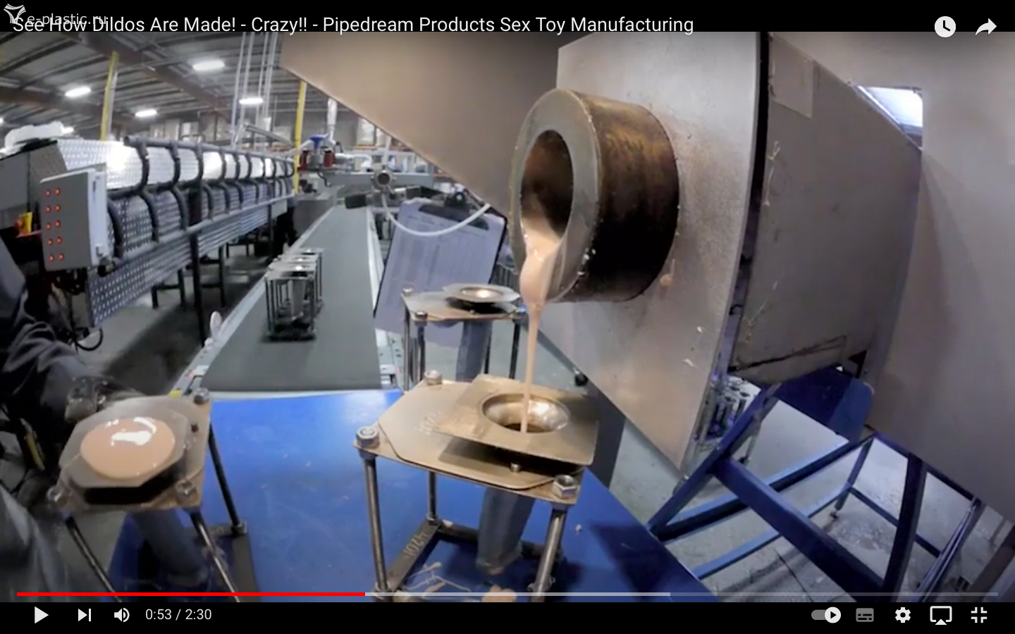

Доброго дня, дорогие коллеги.
Планируем заняться производством эластичных форм для декоративного кирпича.
Фото формы на фото.
Классическая модель изготовления путем заливки силикона/полиуретана на матрицу крайне дорогая и нецелесообразная.
Нашел на просторах интернета видео https://disk.yandex.ru/i/PYbE5KrkKwmNyQ, как одна компания делает формы. Исходя из описания продавцов материал этот поливинилпласт (больше нигде такого названия на просторах интернета не встречал). Полагаю, так просто обозвали ПВХ.
Предположил, что это экструдер и пвх, но слишком хорошо льется, продавцы пвх сказали расплавленный ПВХ это по консистенции пластилин, но никак не жидкость. Возможно его как-то пластифицируют?
Подскажите пожалуйста, предположительно о каком материале/технологии идет речь или хотя бы где искать ответы? Институты на такие темы не общаются.
Готовы вознаградить за решение данного вопроса.
Всем спасибо!

Благодарю за ответ!Maks42 писал(а): 22 ноя 2022, 15:41 https://ru.wikipedia.org/wiki/%D0%9F%D0 ... 0%BB%D1%8C
https://rostplast-nn.ru/
К пластизольщикам обращался, они открещиваются от видео, говорят это не пластизоль.
Ибо пластизоль горячей заливки возможно сделать только до 20 шор А твердостью. Далее уже раствор становится не текучим.
А форма на деле твердостью ≈ 40 шор А.

Плохие пластизольщики, есть множество способов понизить вязкость пластизоля без снижения твердости.

На самом деле - задача нетривиальная. Большинство методов работают при комнатной температуре и могут перестать работать при горячей заливке.Maks42 писал(а): 22 ноя 2022, 16:37 Плохие пластизольщики, есть множество способов понизить вязкость пластизоля без снижения твердости.
Могу предположить, что тут органозоль. Берется пластизоль с Шор 40, разбавляется летучим растворителем (типа бутилацетата или что-то еще более тяжелое) до нужной вязкости. После заливки растворитель улетает, а твердость возвращается к исходному параметру. Только про вытяжку не забудьте, а то задохнетесь или сгорите.

UPD: вновь обзвонил все 4 фирмы по пластизолям, что нашел в гугле, ответы одни и те же – через расплав твердость только 25 шор А, все остальное невозможно. С их слов, если твердость выше 25 шор А и льется расплавом, то это не пластизоль.

Ну классические способы с запеканием не рассматриваем в силу дороговизны, нужна металлическая матрица, это уже проходили, очень недешевое удовольствие.Maks42 писал(а): 24 ноя 2022, 16:11 А если залить, а потом запечь в микроволновке (ТВЧ) или добавить побольше мела для теплопроводности и запечь в термокамере?
Но запрошенный мною вариант существует, банально на ютубе если вбить производство секс игрушек, то делаются они ровно так же и твердость у них поболее рыболовных приманок.
