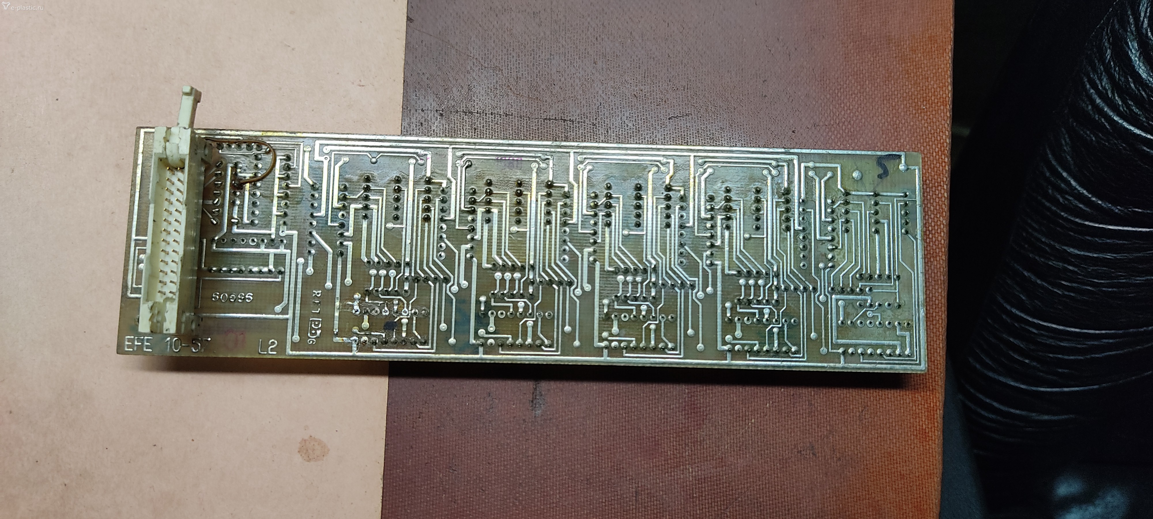

solyaris01
Сообщения: 13
Зарегистрирован: 17 авг 2015, 22:05
Страна, Регион, Область: ДНР
Город: Donetsk
Re: Документация термопластавтоматов

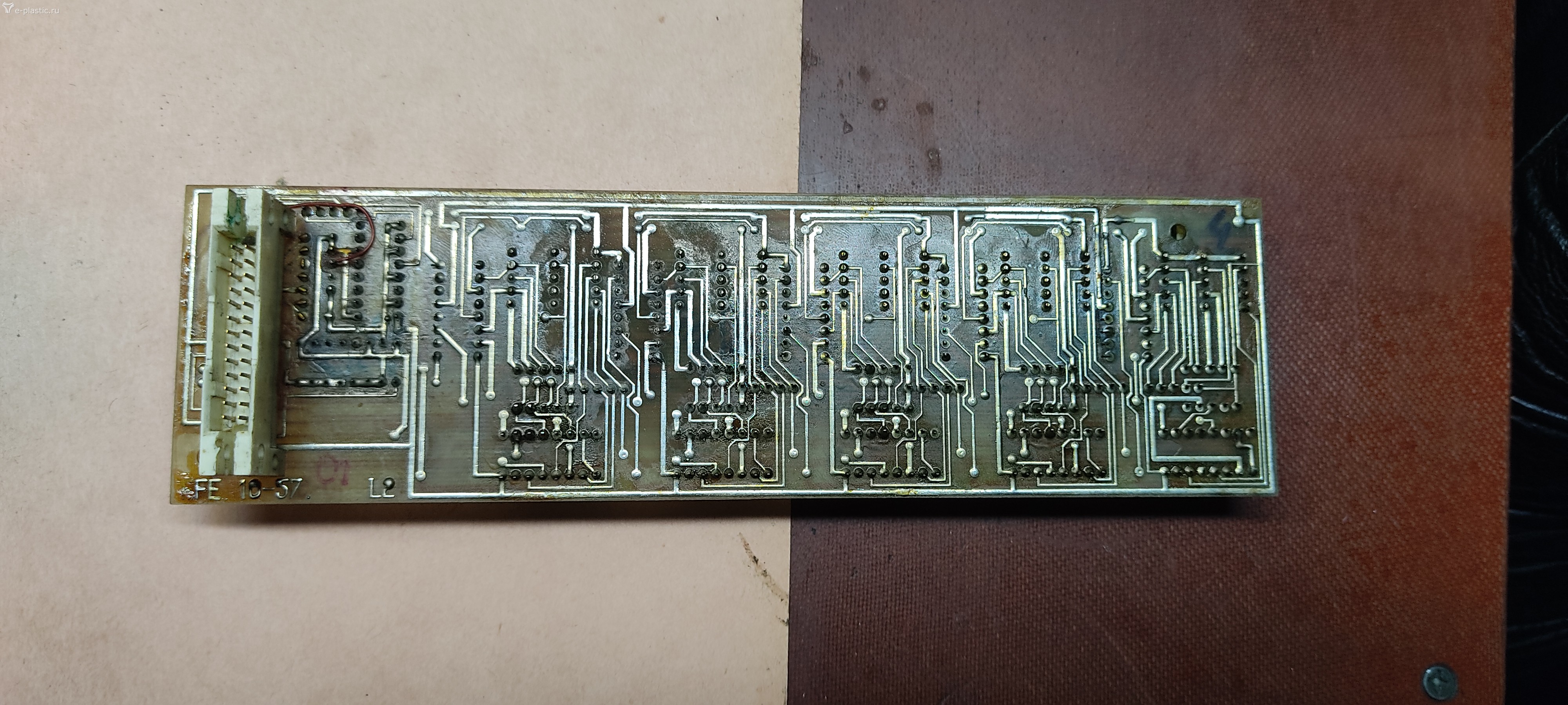

#603 Сообщение solyaris01 » 06 июл 2021, 17:04
Вот, пожалуйста, смотрите:
Сообщения: 840
Благодарил (а): 708 раз
Поблагодарили: 358 раз
#604 Сообщение Woolfy » 07 июл 2021, 16:12
Следующий шаг. Делаем эскиз платы декадных переключателей на бумажке (в архиве - готовый), находим в выложенных на форуме материалах схему платы таймеров данной модели станка (в архиве - уже найдено), определяемся с типом микросхем (ТТЛ - КМОП), а далее - самостоятельно. Предположу, что микросхемы DD1-DD10 - регистры 561ИР9. Но это не точно.

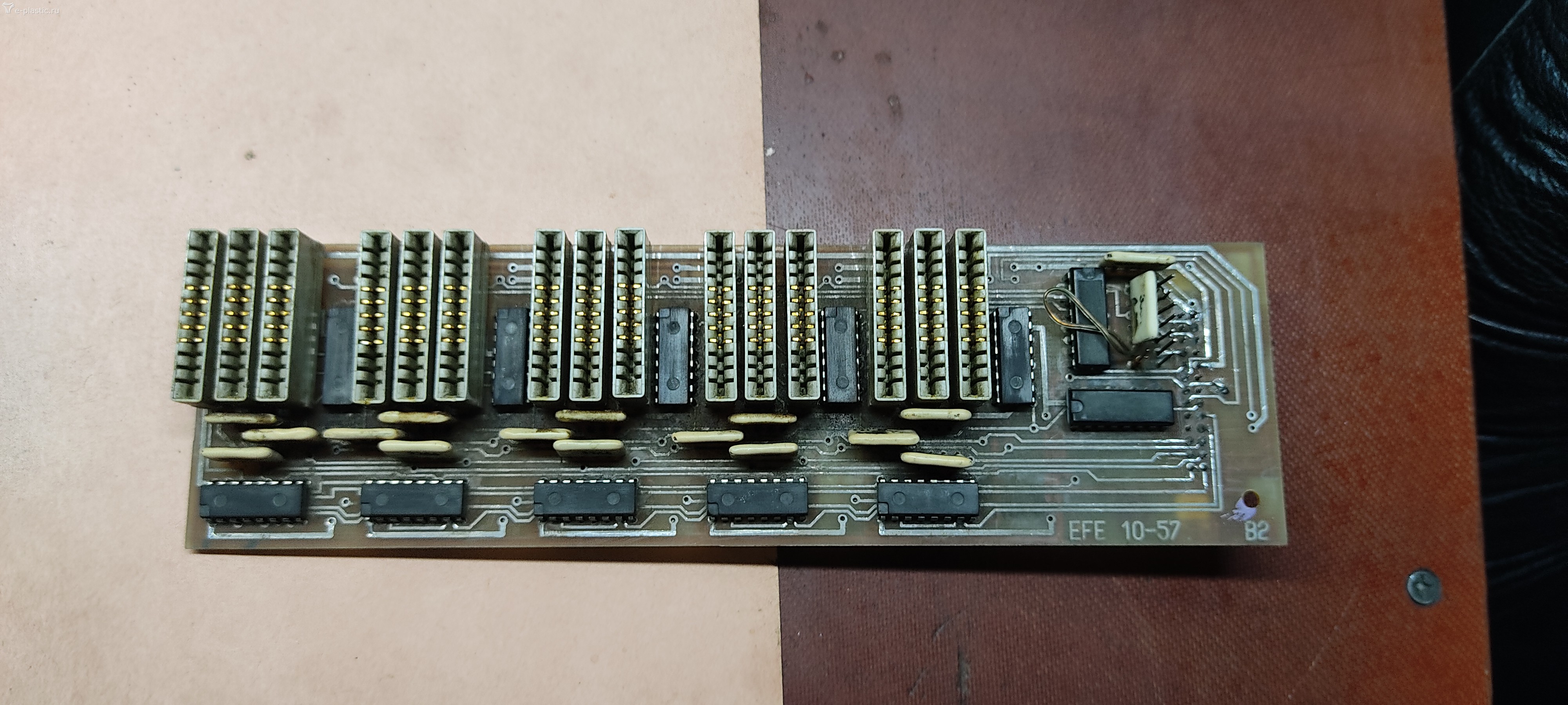

#606 Сообщение solyaris01 » 08 июл 2021, 08:52
Вот привезли плату для проверки, сфотографировали:
Сообщения: 840
#607 Сообщение Woolfy » 08 июл 2021, 14:26
Вот так бы сразу. V4019D (в девичестве CD4019) - счетверённый мультиплексор без инверсии. Отечественный аналог К561ЛС2. V40098D (в девичестве CD40098) - 6-канальный драйвер с инверсией и Z-состоянием выходов. Отечественный аналог создать не успели. Во вложении - оригинальные datasheet. Легко гуглится.
Если понадобится купить, то искать следует современного производителя (например, HEF4019B).
Высылайте поллитру - буду заряжать, как Кашпировский. :ps_ih:
Свой архивчик позже поправлю.

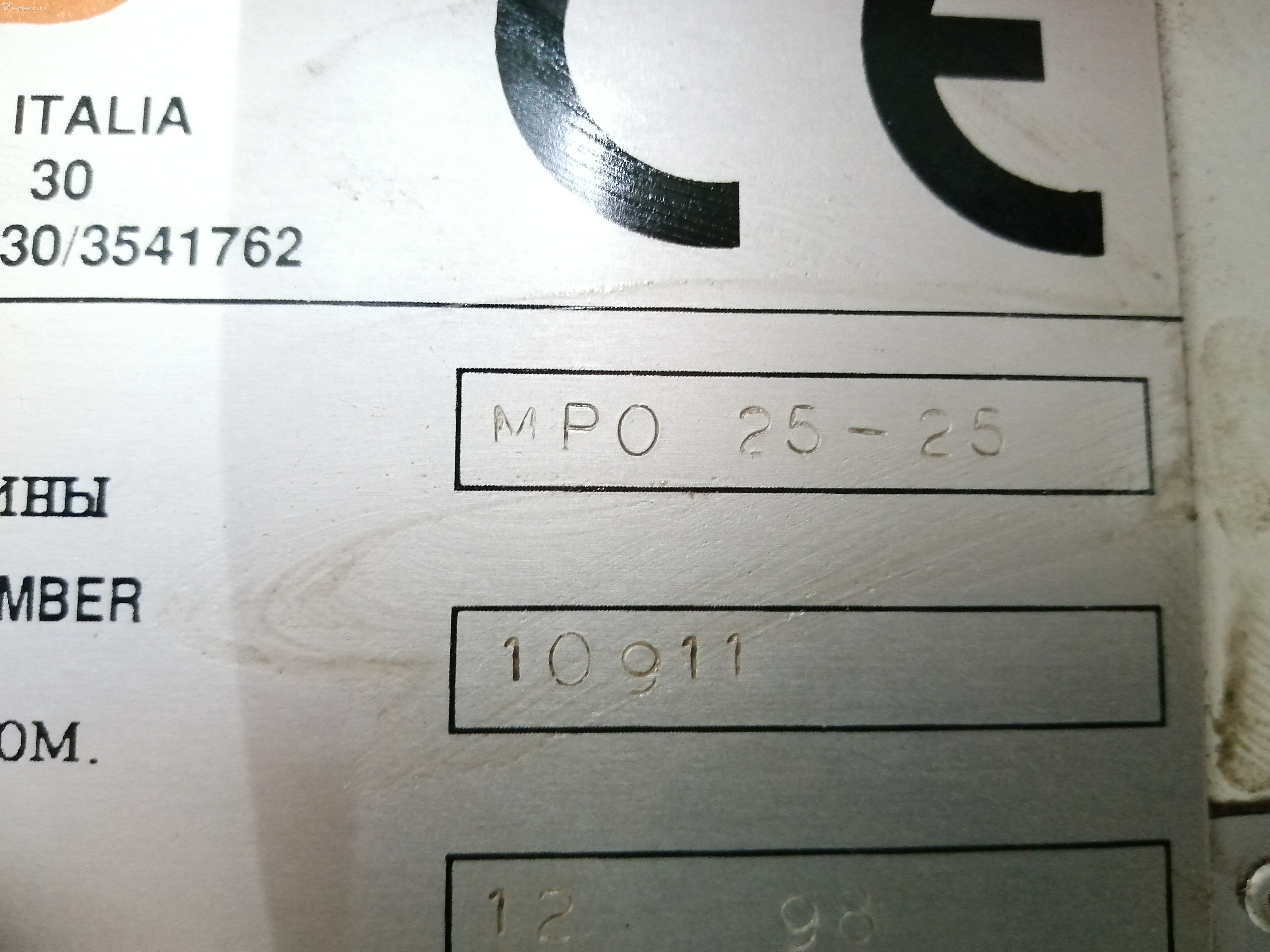

#611 Сообщение Besevi » 07 окт 2021, 10:17
День добрый, уважаемые специалисты!
Помогите с поиском гидравлических и электрических схем на ТПА "MIR" 25t MPO25

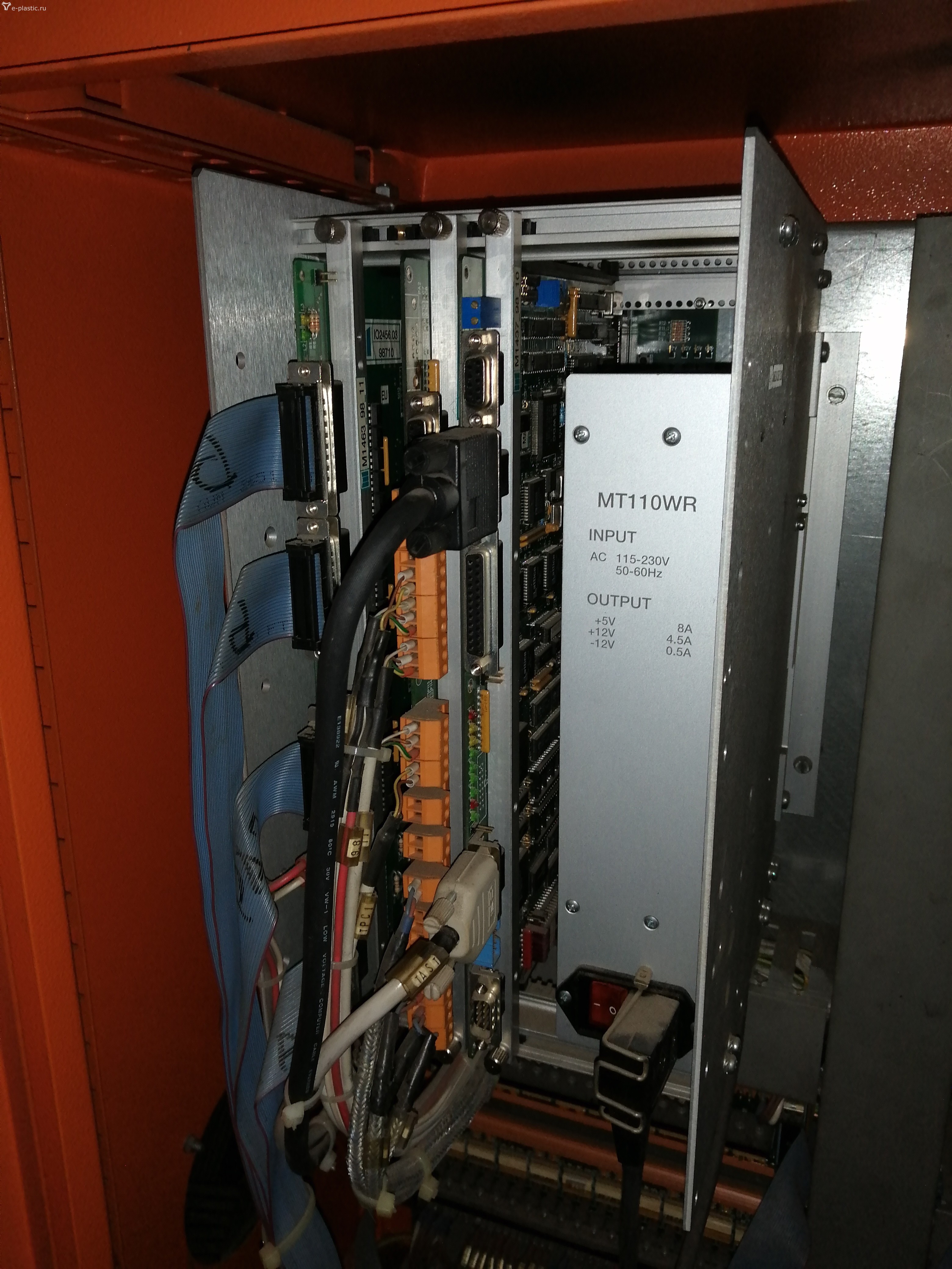

#613 Сообщение Woolfy » 07 окт 2021, 14:53
Хорошо бы ещё фото контроллера (электроотсека).
Besevi
Сообщения: 3
Зарегистрирован: 01 окт 2021, 23:02
Город: Краснодар
#614 Сообщение Besevi » 07 окт 2021, 15:47
Как-то так

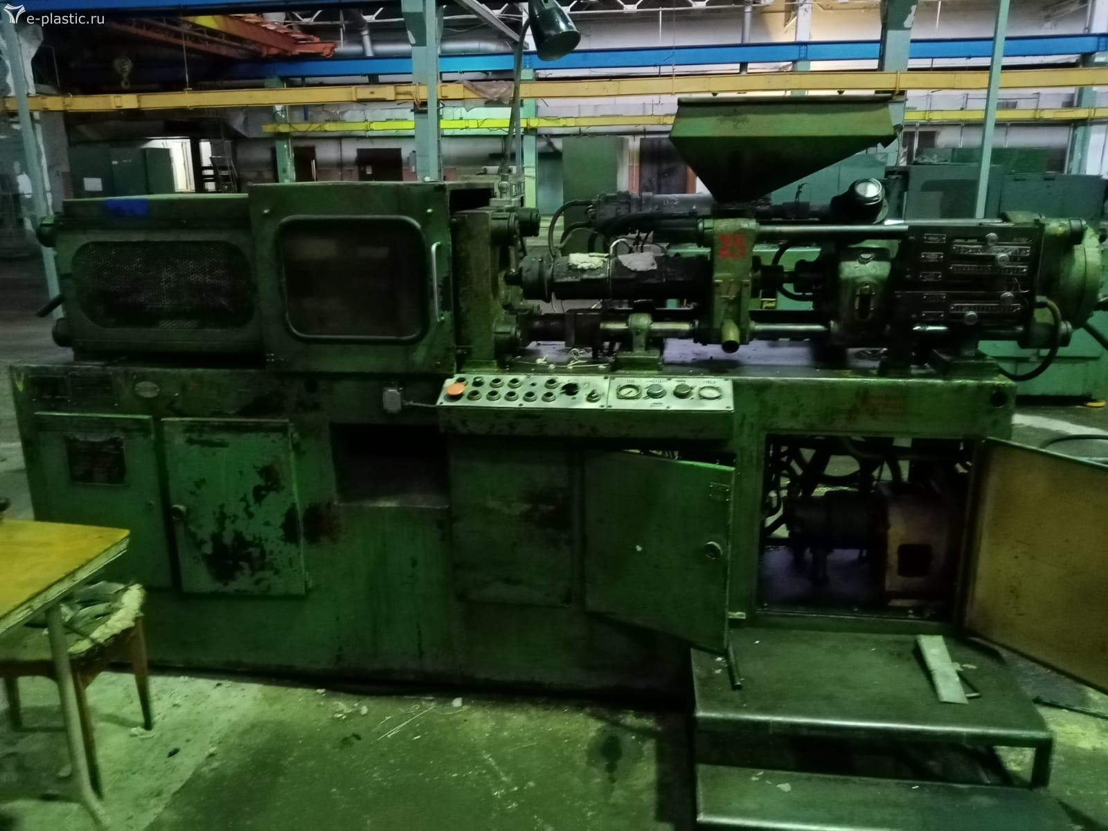

#620 Сообщение ЗЮМ » 15 дек 2021, 22:25
Раритет. Челябинск обратился за помощью. Может быть у кого в архиве есть схема гидро на этот ТПА. Просим посмотреть. Этих машин было полно в восьмидесятые годы. Если не ошибусь- выпускались в г. Одессе.

#621 Сообщение ЗЮМ » 15 дек 2021, 23:01
посмотрели в яндексе. г Хмельницкий . Завод им. Куйбышева.
