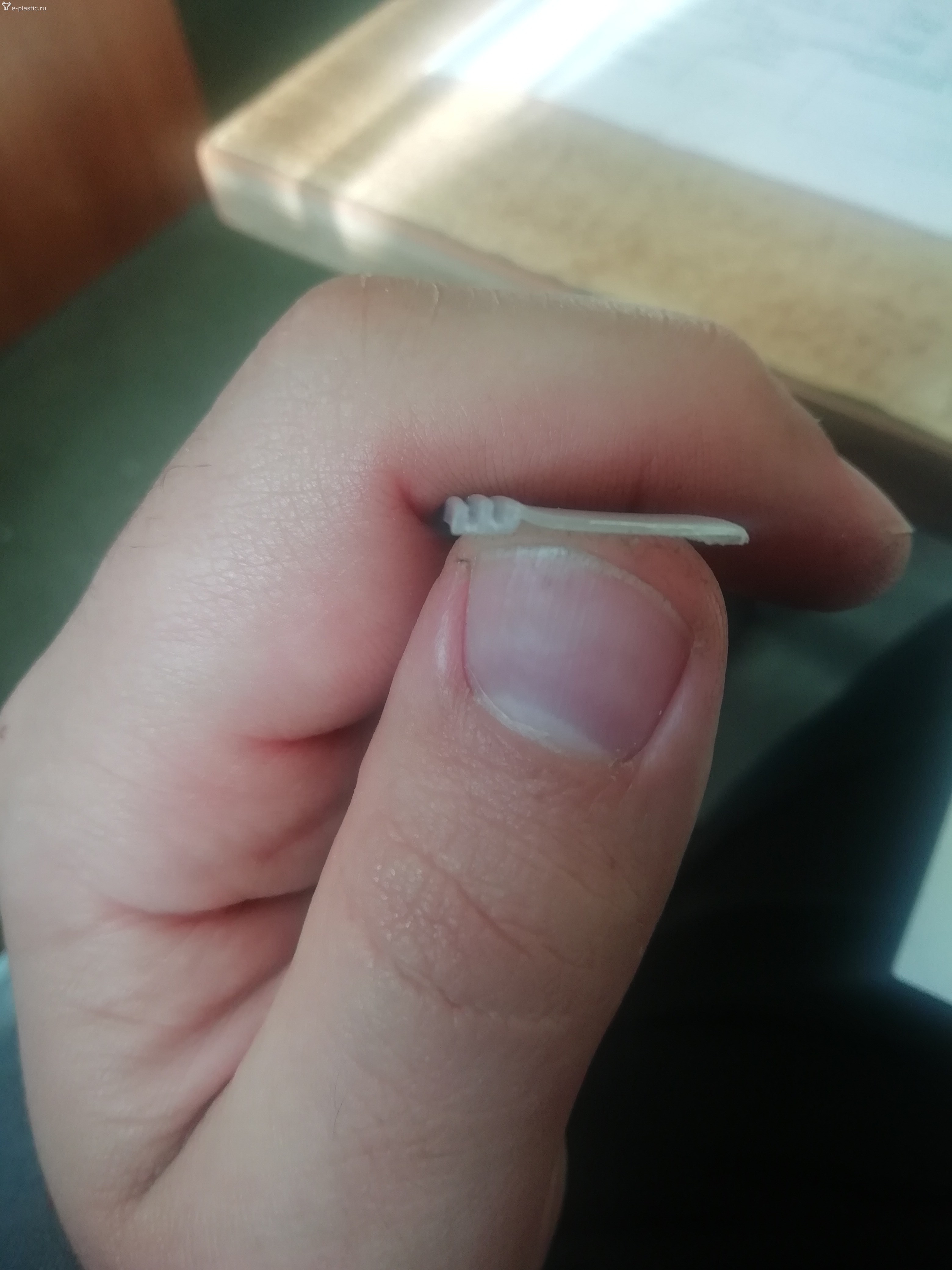

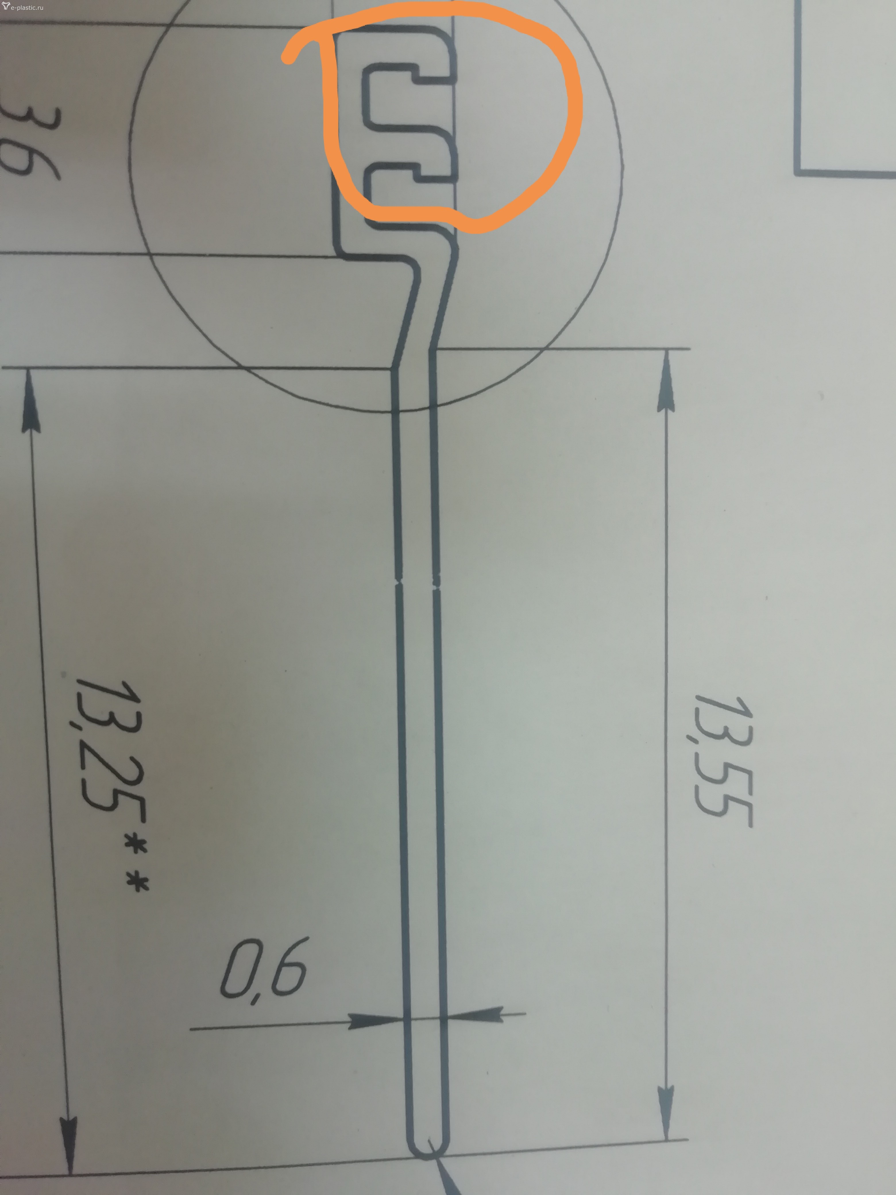

Добрый день, опыта работы с ПП нет вообще, работаем только с ПВХ, человек, который изготавливается инструмент тоже без опыта с ПП. Пробуем запустить профиль используем Бален02015, ЭКСТРУДЕР одношнек Battenfeld 60-25. Кое-как доработали калибратор, получили образец, но он не удовлетворяет всем требованиям заказчика
1)нет зацепов замка(фото ниже прекреплю) на фильере и в калибре требуемый зацеп есть.
2)не устраивает твёрдость и жёсткость профиля-он должен быть более эластичным
3)оказалось что профиль должен работать при минусовой температуре, сохраняя пластичность.
Что можете посоветовать? Какую марку попробовать?

Добавьте 5-10% Lucene LC165.

#3 Сообщение ki-ll » 15 сен 2021, 10:07
Спасибо, только не могу его на пробу найти мешок- много не хотелось бы покупать.
Посоветуйте- где купить?

#4 Сообщение ki-ll » 15 сен 2021, 10:49
Всё нашёл. Буду пробовать добавить. Спасибо.
