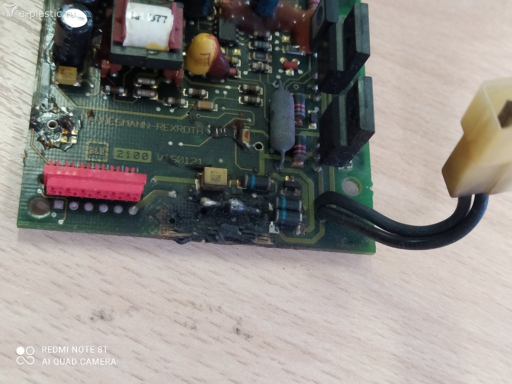

У пропорциональников VT-DFPE имеется 2 врожденных дефекта(ошибка разработчика). Первый - выгорает кусок платы в районе диодов на входе питающего напряжения, достаточно редко, и второй (абсолютно на всех клапанах, вообще всех) - перегревается резистор номиналом 1 ком на плате обработки сигнала, чаще всего тянет за собой разрушение дорожек на плате. Первый дефект - только замена платы. а второй - я делаю вынос этого резистора в виде SMD типоразмера 1210, припаянного на переходную платку, прикрученную на радиаторе, подключенную проводом МГТФ на плату. Правда для этого приходится распаивать конструктив из 2 плат, заменяя его самодельным гибким шлейфом, для удобства работы. После такого ремонта все работает. Первоначально мне эти клапана делали в http://stankoplast.com , ценник высокий, но вменяемый. Делали быстро. А потом я сам начал переделывать. Заодно и настраивать научился.

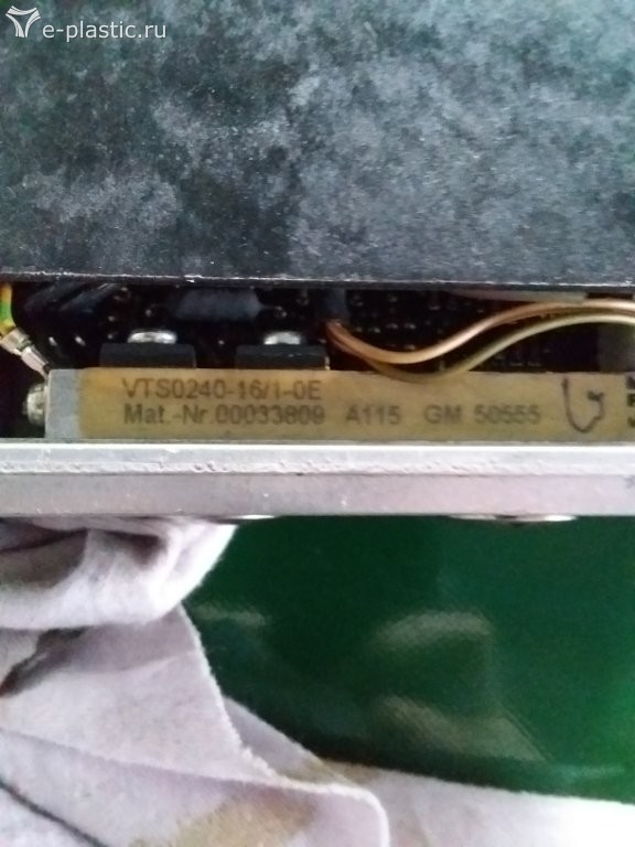

Отвечаю Артуру. Было именно так. Приехал человек подключил прибор между разъемом клапана и машиной. Сказал ему конец. Взял свой новый поставил и все задвигалось. Потом обсуждение стоимости с директором. Я не пресутствовал. Замена на наш обратно и все. На вопросы мои по ремонту ответ был " мы ставим только новое и ремонтом не занимаемся " хотя колено-рычажку берутся . Так же попутно проверил датчик хола. Как он сказал он отвечает за положение пластины плунжерного насоса. Отрегулировал его на 5 в. Фото с телефона не могу приложить но попробую с компьютера. Вобще человек не разговорчевый , но оно и понятно 👍

1 датчик хола. 2 пропорциональник.

Алексей 979 писал(а): 13 апр 2021, 19:17 1 датчик хола. 2 пропорциональник.
Знакомая штука.Умная машина-насос. Датчик холла, контроль поворота люльки насоса- наклонной шайбы. Сбился, трещинки сместились приклеенные магнитики. Предложили новый насос купить. Отправляли в ремонт в Сервис Ивантеевку. К самому насосу качающему узлу вопросов не было. Чем дело кончилось? А не справились своими силами ни с помощью спецов. И продали ЕНГЕЛЬ в за бугор..2 пропорциональник ставили новый. Машина приличная.Доп проблемы с программой монитора. Побывало много знатоков с дискетами и прочим. И умертвили аппарат окончательно. Серьезных людей из представительства не пригласили. В итоге денег спалили много в пустую. Про себя скажем так: Не суйся в каретный ряд без лошади. Другими словами не тот уровень квалификации. :du_ma_et:

По датчику холла. Примитивная вещь. Или работает, или нет. Настраивается осциллографом цифровым легко. Очень часто уходит "0", поэтому не отрабатываются малые скорости, и калибровка насоса происходит нештатно(быстро).

Берете на ибее пропорциональник со входом на 20ма, они там недорогие, т.к. никому не нужны, и перекидываете компоненты с платы входа с одной на другую. Но это конечно на любителя поковыряться с паяльником.

andrey7815 писал(а): 13 апр 2021, 14:56 Заодно и настраивать научился.
А пробовали его включать на столе? Тоже стоит задача ремонта 2-х штук. В одном уже перепаял выходной транзистор и диод в цепи затвора, пробовал на машину ставить. Ведет себя неадекватно. При включении нагрева масла давление 90 бар, периодически прыгает в 0, подом опять поднимается... Вообще хотелось бы на столе его включить, осциллографом пощупать. Так пробовали делать? По настройке тоже хотелось бы узнать. На одной машине удалось настроить, вроде работает.

Нет, на столе не пробовал, сразу на машине.
Делал как-то так.
Первая- сгоревший по цепи питания, я там плату целиком менял.

Val0266 писал(а): 25 июн 2021, 09:42 Всем привет. Чета тема замерла. Автор поста ничего не пишет, как дела с машиной... У меня по прежнему вопрос актуален по ремонту пропорционального регулятора. Запрашивали ценники на них - в космос улетают. От 3500 евро. На алике такого как мне надо, нету. И на других китайсайтах тоже. Марка моего регулятора VT-DFPE-A-21/G24K0/2A1E/V. Весь прикол в том, что у него диапазон входного напряжения 1...10 В. Те что 0...10 В везде есть, и стоят гораздо дешевле (в т.ч. у китайцев). Даже у меня такой есть, пробовал ставить, не пошел. Кроме тех, что здесь писали, видимо ни у кого опыта ремонта нет?
Опыт есть. Можете спросить что-то конкретное.
Выше верно написали про врожденные дефекты и слабые места данной серии пропорциональных клапанов Bosch Rexroth VT-DFPE-A2X... Резистор 1кОм, на котором висит разница потенциалов 12В постоянно, перегревается.
Если транзисторный ключ IRFIZ24G (или подобный) пробивает, и он уходит в КЗ, то диод по +24В начинает раскаляться, плавить припой, выжигать плату, но сам при этом не сгорает.
