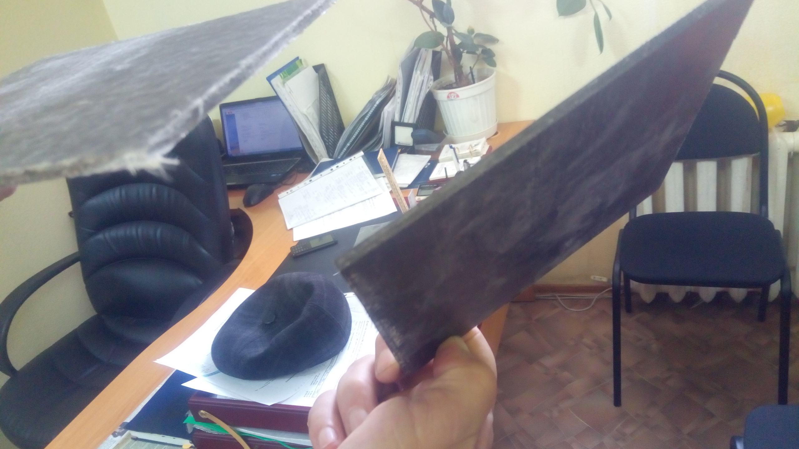

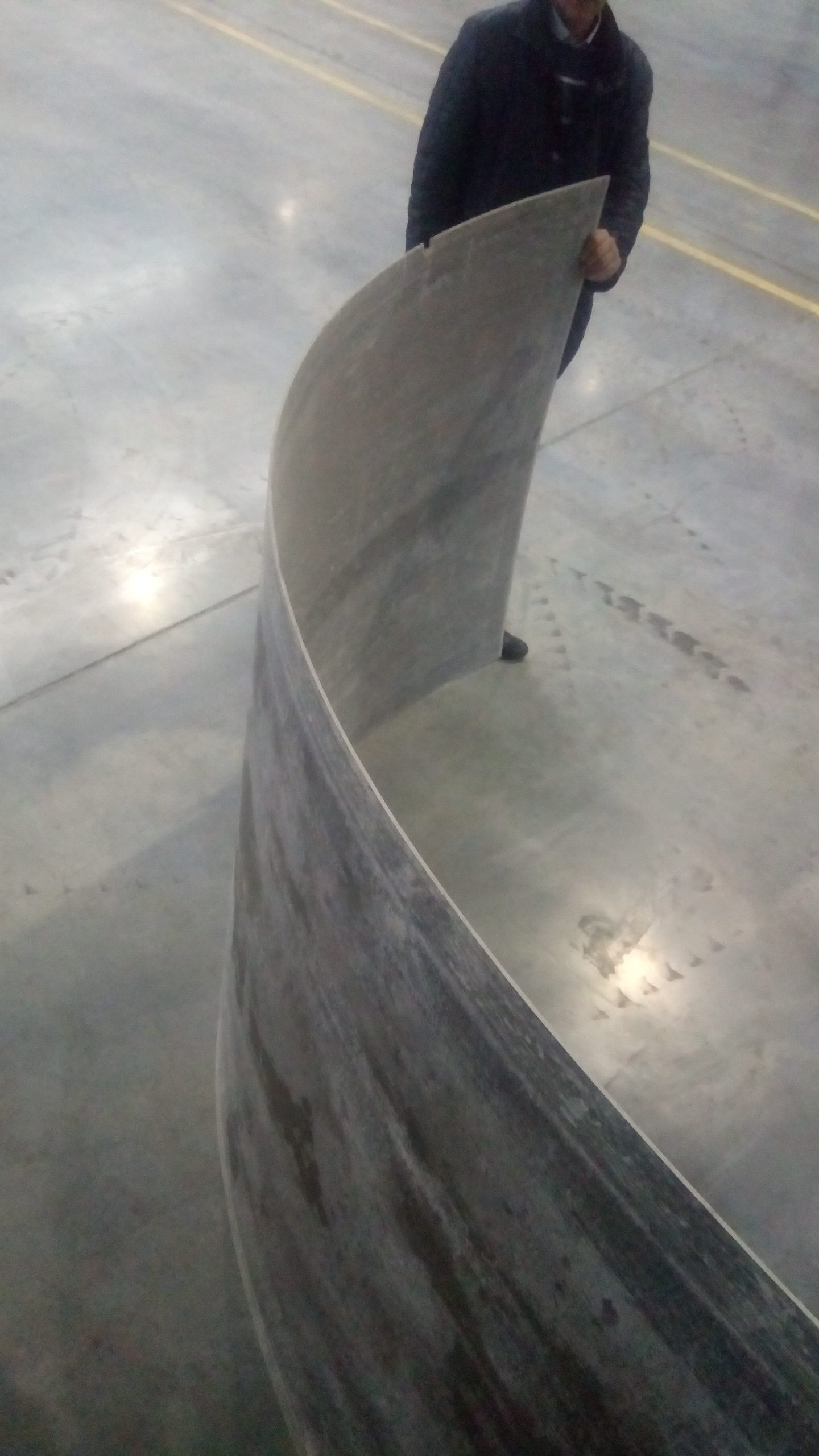

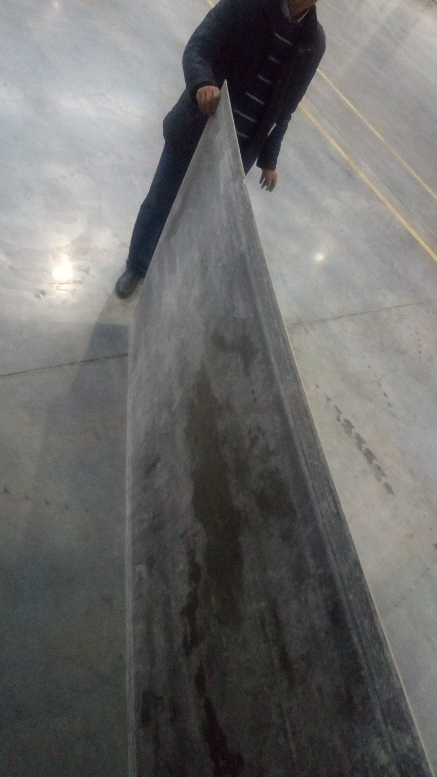

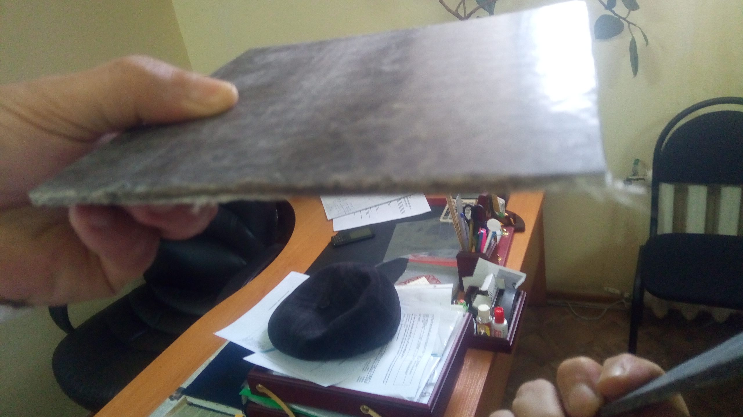

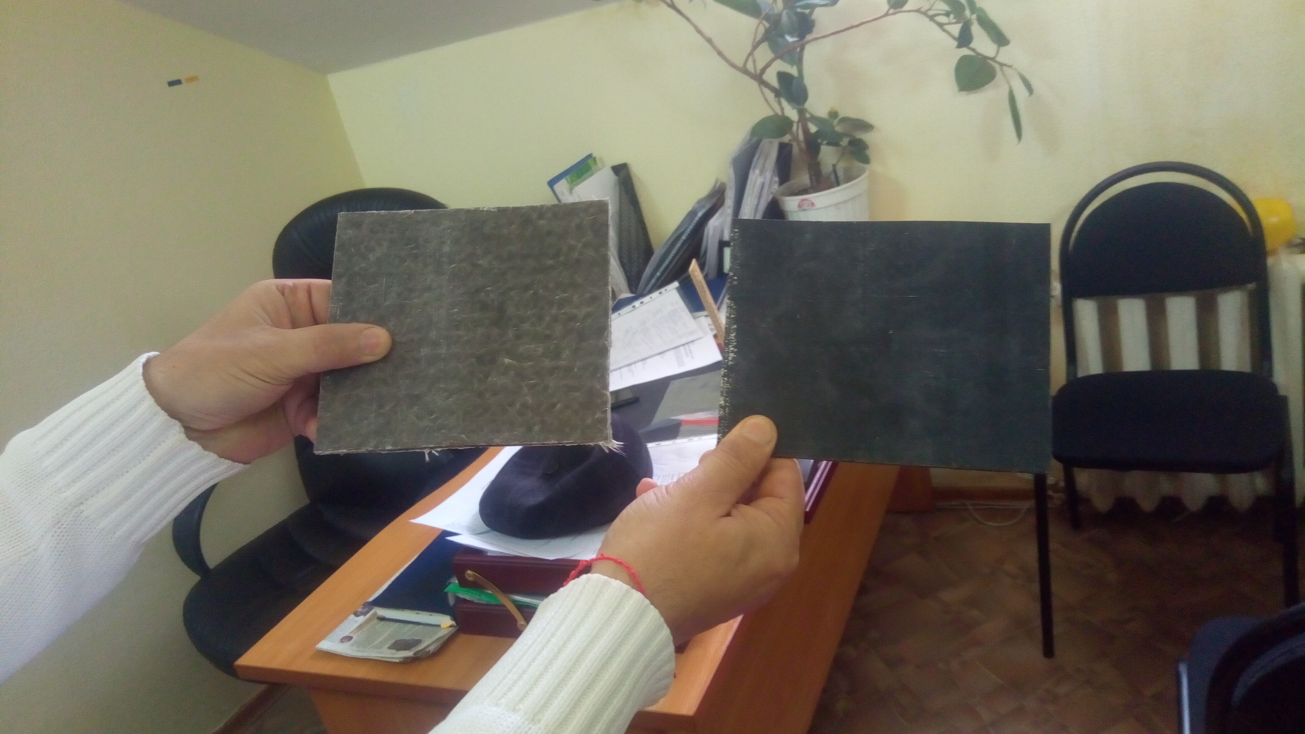

Толщина листа ограниченна условиями производства.
Лист свмпэ не жесткий модуль упругости max 1200 Мпа надо 3700 Мпа
Могу поделится фото применяемого листа.

#11 Сообщение Часовой » 24 янв 2020, 16:53
А зачем модуль упругости. ЦСП послойно "бутербродом" прессуете? Листы как разделительные прокладки, так понимаю.
