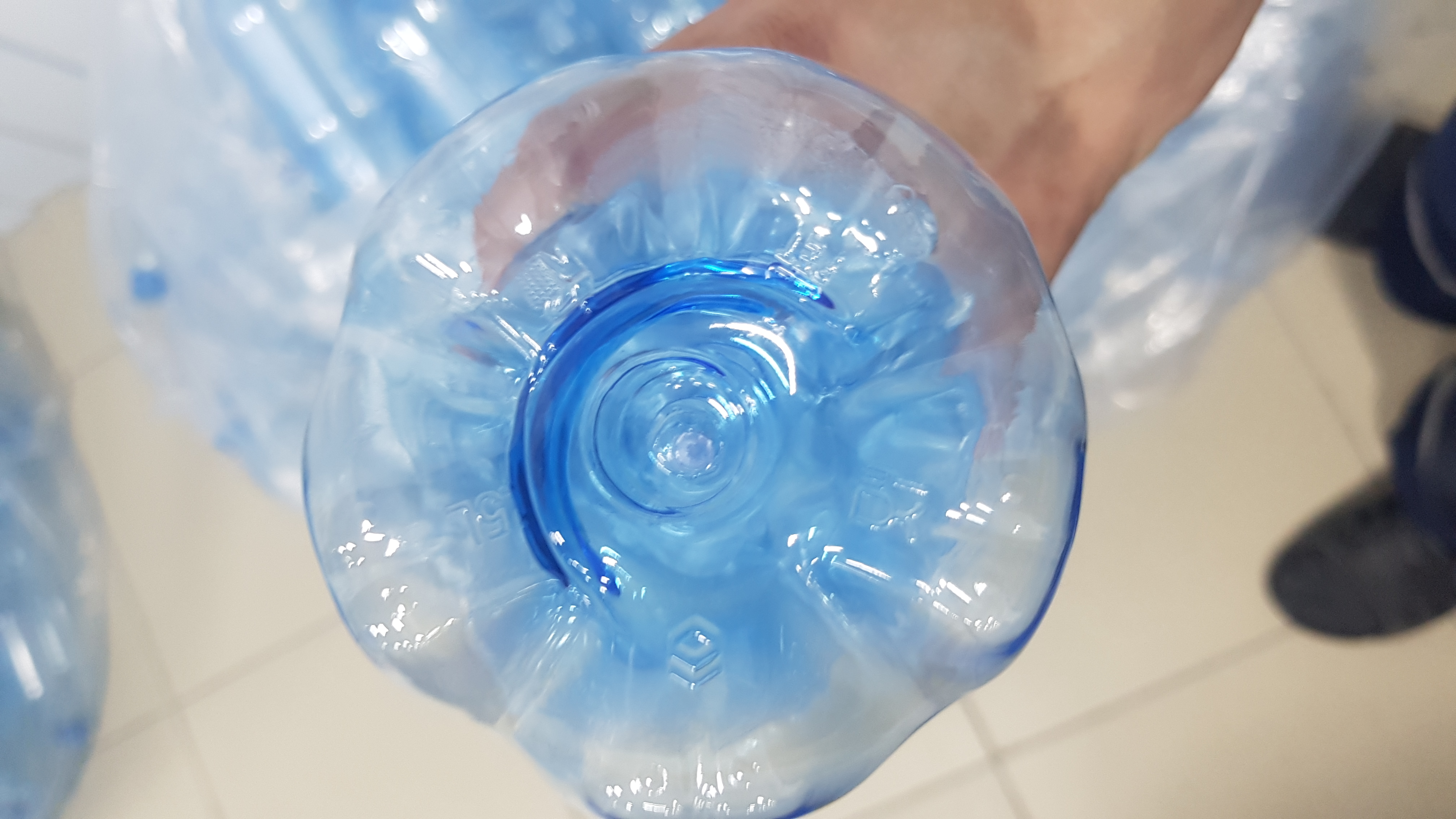

#572 Сообщение Сейран » 01 июн 2020, 19:03
Здравствуйте, подскажите в чем может быть причина такой складки на дне, тара 1,5л. Часа 2-3 может выдувать идеально, а потом начинается. Пресформа 2 местная, и может одну бутылку долуть отлично, а на второй вот такая складка на дне.Давление предвыдува 5,5, давление выдува примерно 20.

#573 Сообщение muhomornik » 01 июн 2020, 23:54
Сейран писал(а):
01 июн 2020, 19:03
Добрый вечер.
Середину по нагреву немного уменьшите когда такой дефект начинает вылезать. Или давление предвыдува чуть добавьте.

#579 Сообщение Сейран » 03 июн 2020, 18:34
muhomornik писал(а):
01 июн 2020, 23:54
Сейран писал(а):
01 июн 2020, 19:03
Добрый вечер.
День добрый! Предвыдув поднял до 6, и на градус понизил середину, и остаток дня выдувало отлично. Спасибо.

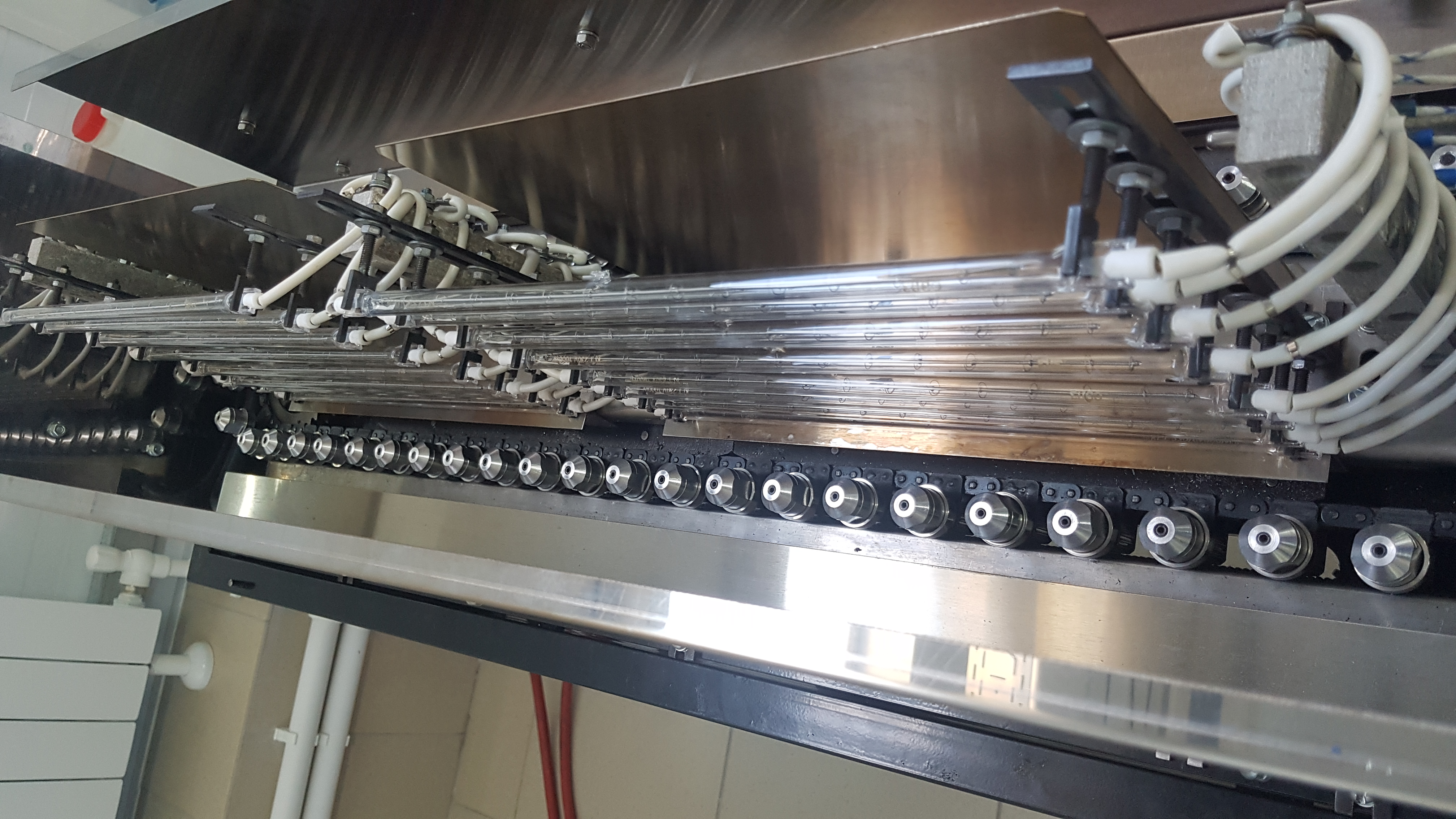

#591 Сообщение Сейран » 15 июн 2020, 12:48
Всех приветствую! Подскажите как убрать эту юбку с горла. Датчиком предвыдува пробовал, температурой и скоростью конвейера тоже пробовал. Бестолку. Пресформа 18 грамм. ПВМ 600 МДБ- выдув.
Сейран

Сейран писал(а):
15 июн 2020, 12:48
Всех приветствую! Подскажите как убрать эту юбку с горла. Датчиком предвыдува пробовал, температурой и скоростью конвейера тоже пробовал. Бестолку. Преформа 18 грамм. ПВМ 600 МДБ- выдув. Также ставил дополнительные кольца на втулки, чтобы приподнять преформу и лучше разогреть горло, так как опускать лампу дальше нет возможности, толку нет.

Сейран писал(а):
15 июн 2020, 12:48
Судя по фото, горло всё таки холоднее, чем остальные зоны. К тому, что пробовал, можно добавить только одно - давление предвыдува уменьшить... А если попробовать нагрев остальных зон уменьшить? Есть возможность?

#594 Сообщение Сейран » 16 июн 2020, 19:38
Бурят писал(а):
16 июн 2020, 16:47
Сейран писал(а):
15 июн 2020, 12:48
Пробовал, сегодня увеличил лампу до 95, которая на горло, больше не позволяет, далее 2ю и 3ю зоны уменьшил аж до 16, а последнюю лампу, греющую дно-23. Кольцо стало меньше, миллиметра 3, не больше. Но дальше разогреть горло нет возможности. Далее попробовал уменьшить скорость конвейера(было 14,5, уменьшал постепенно до 12), чтобы преформу лучше прогреть, в итоге стали выходить уже белые. Единственное также что посоветовали, я ещё не попробовал, так это перейти в раьоту не по датчикам, а по таймеру и попробовать изменить время предвыдува. Завтра попробую также давление предвыдува уменьшить, вдруг поможет.

#595 Сообщение Бурят » 17 июн 2020, 08:19
Сейран писал(а):
16 июн 2020, 19:38
Можно и по таймерам попробовать поработать, если опускание геркона ПВ ничего не дает... Я только не понял, а у вас, судя по первому фото, лампы в термотоннеле только с одной стороны что ли? Или это на фото так кажется?

#596 Сообщение Сейран » 17 июн 2020, 09:36
Бурят писал(а):
17 июн 2020, 08:19
Сейран писал(а):
16 июн 2020, 19:38
По таймеру бутылки рвет. Вернулся к датчикам, давление предвыдува также уменьшал с 8 до 6, постепенно, разницы не особо.
Лампы да, с одной стороны. 2 ряда по 8 ламп. В итоге сейчас вернул те параметры, которые были изначально, наладчик должен в конце месяца приехать.

#597 Сообщение Бурят » 17 июн 2020, 14:37
Сейран писал(а):
17 июн 2020, 09:36
Подожди, Сейран, если я правильно понял 2 ряда по 8 ламп стоят посередине печки? С правой стороны ламп стоят отражатели? То есть, когда преформа идет В печку - она греется лампами, а когда ИЗ печки - лампы закрыты отражателями и преформа не греется?

#598 Сообщение Сейран » 17 июн 2020, 14:59
Бурят писал(а):
17 июн 2020, 14:37
Сейран писал(а):
17 июн 2020, 09:36
Наоборот. Преформа заходит справа, проходит через отражатели(типа предварительный разогрев, там объяснил наладчик), потом проходит через лампы и на выход.

#599 Сообщение Бурят » 17 июн 2020, 15:23
Сейран писал(а):
17 июн 2020, 14:59
Странная конструкция... Есть конечно однорядные тоннели, но там лампы с обеих сторон , и справа, и слева... Бывают и с лампами в один ряд, посередине печки, но отражатели стоят только по бокам, а лампы греют оба ряда, то есть отражателя посередине нет... Лампы 2,2 киловатта каждая, соединены по 2 последовательно?

#600 Сообщение Сейран » 17 июн 2020, 16:17
Бурят писал(а):
17 июн 2020, 15:23
Сейран писал(а):
17 июн 2020, 14:59
Я на старом ПАВ 600/350 раьотал, там да лампы стоят по обе стороны, как и отражатели. А это ижевский аппарат, с которым в первые раьотаю. Тоже удивился, когда лампы увидел. На этой печке и этом выдуве, у меня нормально пошли только 1,5 литровые и 5. С 0,5 и 9литровыми гемор полный
