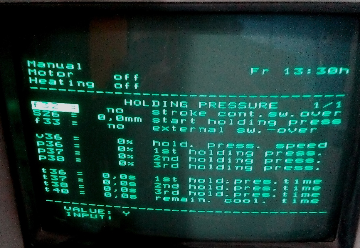

#69 Сообщение dedaborja » 25 апр 2020, 16:21
Если по порядку следования фото, то идёт Holding pressure – давление выдержки. Конечно, удобнее было бы набирать программу в порядке следования в цикле: температуры цилиндра, смыкание, подвод узла впрыска, впрыск, давление выдержки, дозирование, отвод узла впрыска, размыкание формы, выталкиватель. Ладно, для примера сойдёт.
f32 - команда предлагает переключаться по пути, согласимся, Y-ввод, тогда:
s26 – вводим точку переключения на давление выдержки. Если путь шнека при впрыске 25…50 мм, то можно ввести 2,,,8 мм, то есть за 2,,,8 мм до окончания впрыска.
f33 – а можно переключать внешним сигналом, не знаю, что имеется в виду. N – ввод
Дальше идут непосредственно параметры: скорость и давления по 3-м ступеням. На первое время достаточно одну ступень занести в процентах. Ну и по ступеням время перехода – t36…t38.
t39 – время охлаждения, больше 20 секунд не встречал.
Я, конечно, не истина в последней инстанции, поэтому дополняйте, критикуйте, бросайте тапки.

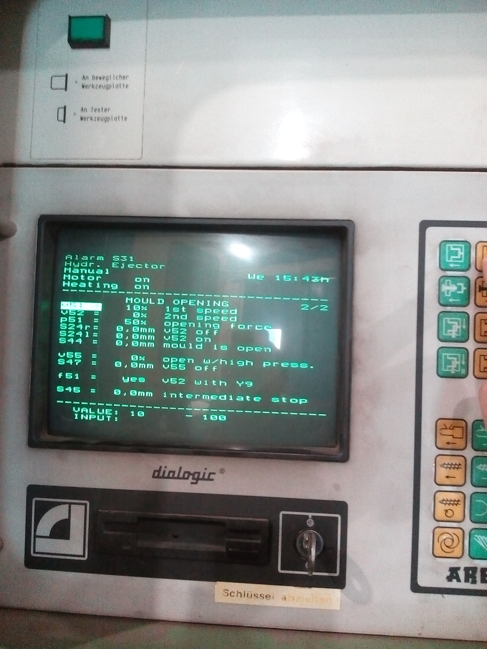

Добрый день Эксперты.Сегодня оживил впрыск и загрузку .По поводу f930 пишет ,что диск загружен. Ошибки по пресс форме и толкатели.

#75 Сообщение dedaborja » 27 апр 2020, 15:12
Поставил 1ю скорость и усилие, а позиция "форма открыта" S44 почему нулевая? Куда ехать? Вверху ошибка как раз на этот параметр указывает. Поставь хотя 100 мм. Должна мееедленно открываться до 100. Можно прибавить 1 скорости. 10 это уж совсем минимум.

#76 Сообщение dedaborja » 27 апр 2020, 15:20
Если настроить все параметры этой страницы, то форма замедленно расцепляется, чтобы не повредить отливку, потом быстро идет до установленной позиции и медленно подходит к точкеmould is off
уточни нижний экран, под какой кнопкой?

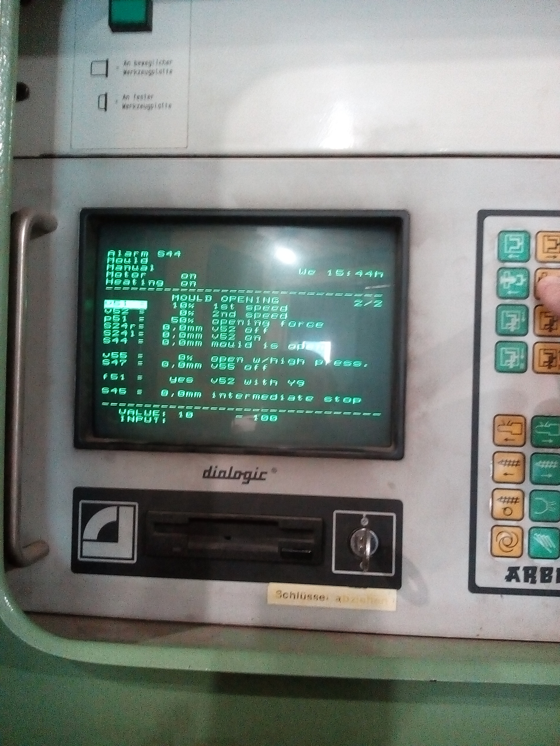

Нижняя кнопка это ,если я правильно вас понял,толкатели вниз,и ошибка s44

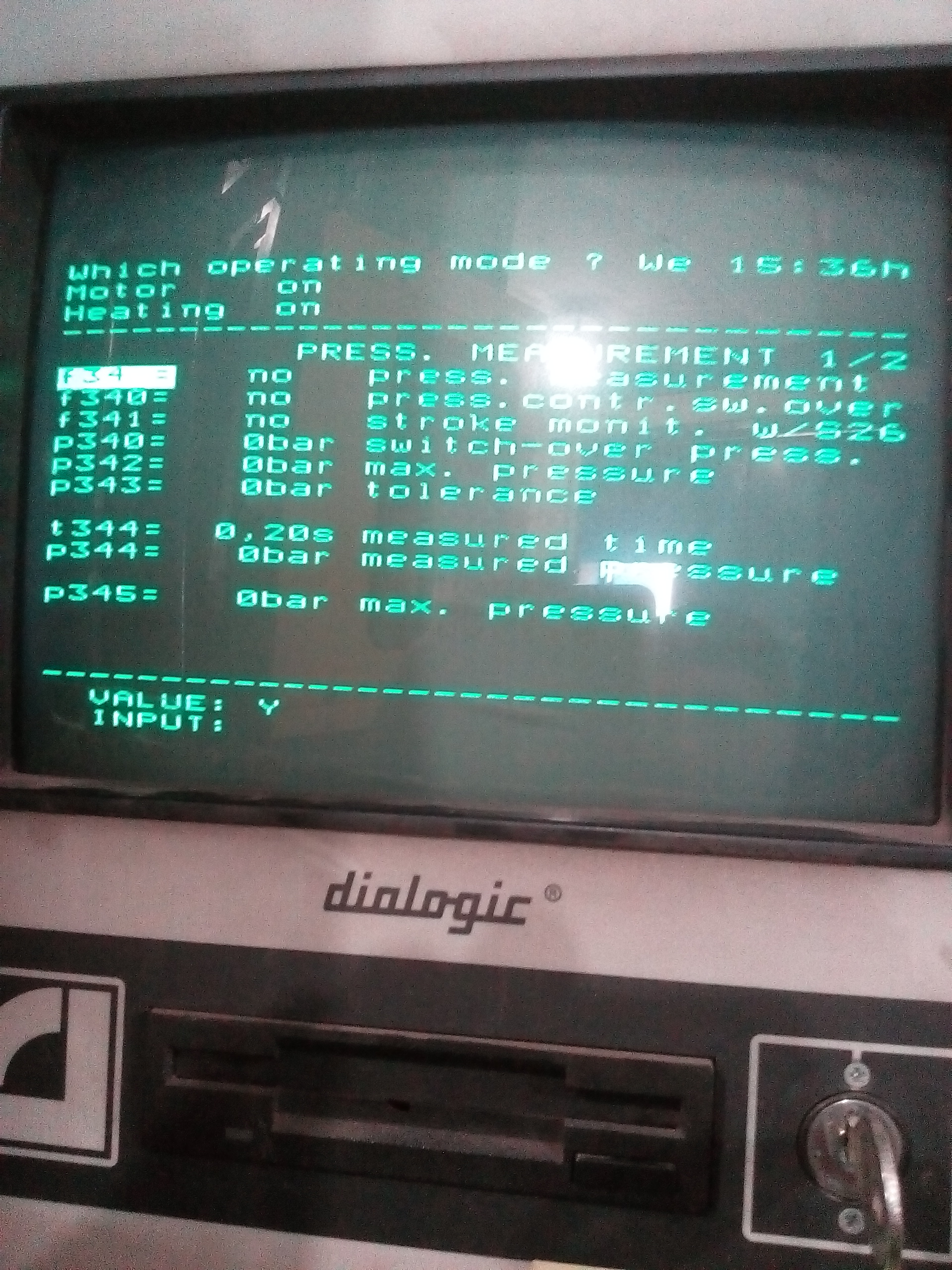

Нет. Экран " Измерение давления" к чему относится? Он у тебя третий из трех. Выталкиватель - это Инжектор.
Путь S44 поставь значение до 300 мм максимум. Это точка, в которую отправится форма при размыкании.

#82 Сообщение Bogdanjanush » 28 апр 2020, 13:06
Добрый день.Сегодня разобрался с ошибкой s31 .Скорее всего ,что один из концевиков толкателя не срабатывает. Судя по тому,что он пишет .Форма не закрывается из-за того ,что толкатели вверху ,( это на самом деле не так).Странно то что ,когда я жму кнопку опустить толкатели,двигатель работает давление подаетьс но он не движется ни вверх ,ни вниз. Вызвал электриков ,пускай прозвонят.Пока всё.

#83 Сообщение Bogdanjanush » 28 апр 2020, 13:10
Дядя Боря ошибка 44 после ввода данных как вы и говорили ,исчезла. Спасибо. Осталось разобраться с толкателями и надеюсь что все заработает.

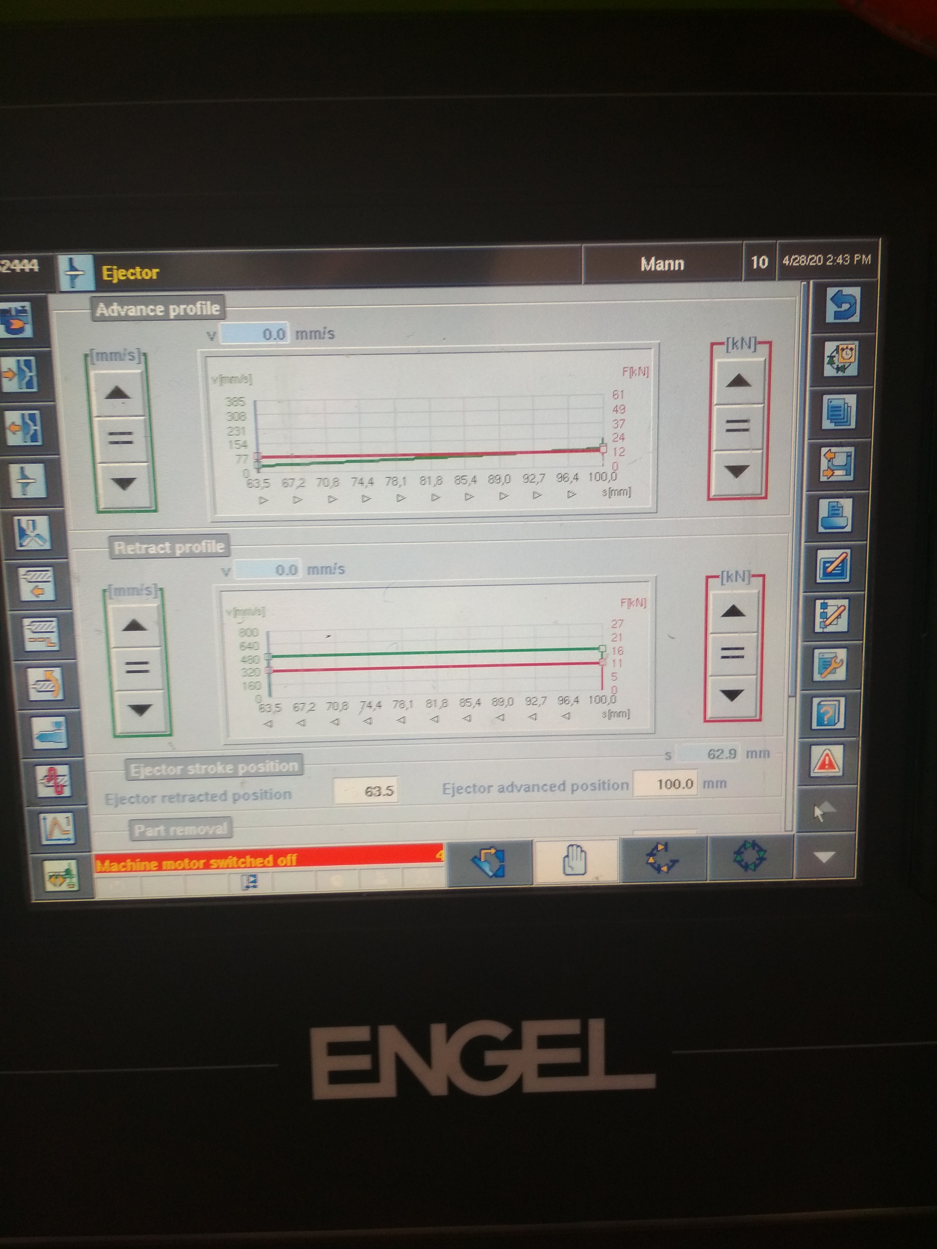

Re: Arburg 350-90 270D
#84 Сообщение Артур69 » 28 апр 2020, 13:42
Как и у формы, и сопла , у толкателя тоже есть нулевая точка . На многих тпа устанавливается автоматически , но у вас скорее всего нет. Эта точка заднего крайнего положения. Она должна совпадать с актуальным размером , а лучше ставьте на миллиметр , полтора больше , но не меньше. Иначе выпадет ошибка. Наверное не просто понять мои объяснения, короче если толкатель стоит на 35 мм , ставьте заднее положение 36 . То что машина считает, он стоит впереди, скорее всего не правильно обнулён.
#85 Сообщение dedaborja » 28 апр 2020, 14:34
Богдан, отрегулируй параметры фотосъемки. Маркер засвечивает параметры.
Обрати внимание на нижние: ejector advanced (выдвинут) и ejector retracted (втянут). Ноль пути толкателя начинается во втянутом положении и он там должен находиться, пока форма не придет в точку open (открыта). При открытой форме можно начинать выталкивание, для этого в параметр ejector advanced заносишь необходимую длину выбега толкателя. У тебя сейчас одинаковые значения, а это нонсенс. Поставь значение втянутого толкателя 2...4 мм для уверенной фиксации.
dedaborja
Сообщения: 930
Город: Воронеж
Откуда: Колыма
Благодарил (а): 31 раз
Поблагодарили: 123 раза
#86 Сообщение dedaborja » 28 апр 2020, 14:58
Bogdanjanush писал(а): 28 апр 2020, 13:10 Дядя Боря ошибка 44 после ввода данных как вы и говорили ,исчезла. Спасибо. Осталось разобраться с толкателями и надеюсь что все заработает.
В твоем случае толкатель простой и я уверен. что пойдет. А с формой придется повозиться. Грамотно распределить пути и скорости по ступеням, чтобы смыкание-размыкание происходило быстро, но в то же время плавно без какого-либо грохота и лязга. Тогда машина проработает долго с максимальной производительностью.
Обязательно завести параметры защиты формы. Обычно при смыкании формы выбирается некоторый участок, например, за 5...8 мм до полного смыкания и отключение защиты за 1...3 мм до смыкания. В этом диапазоне нужно снизить усилие смыкания до безопасного. Где-то в параметрах это должно быть, возможно есть специальная кнопка на пульте.
Ну, ничего, не сразу Москва строилась.
#89 Сообщение Артур69 » 28 апр 2020, 16:33
S30 толкатель впереди. S31 сзади.
скорости и давление в процентах. Если расстояние вперёд 0 , куда ему ехать ?
#90 Сообщение Артур69 » 28 апр 2020, 16:44
Примерно вот. Специально на английский переставил.
