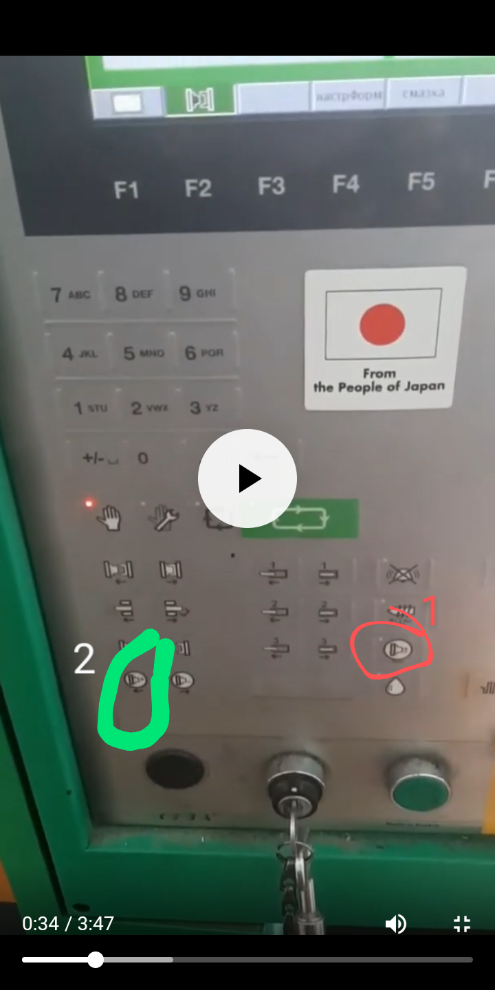

#31 Сообщение m0t0d0r » 09 апр 2020, 16:50
Артур69 писал(а): 09 апр 2020, 16:31
Figaro писал(а): 09 апр 2020, 16:19 Что-то с датчиком положения сопла - машина считает что оно прижато к прессформе...
Наконец то 😉.
Вопрос не настолько в том что с датчиком, а в том, как это исправить, кстати, я так понял вы на что то обиделись, я вроде не кого не хотел задеть.

Re: Borche is 200 III установка высоты пресс формы
#35 Сообщение m0t0d0r » 10 апр 2020, 07:14
Датчик сломанный, возможно проблемы из-за этого. А вообще такое может быть, что из за датчика проблемы.
Может быть как-то можно обойти проблему с датчиком и обмануть аппарат.
Спасибо

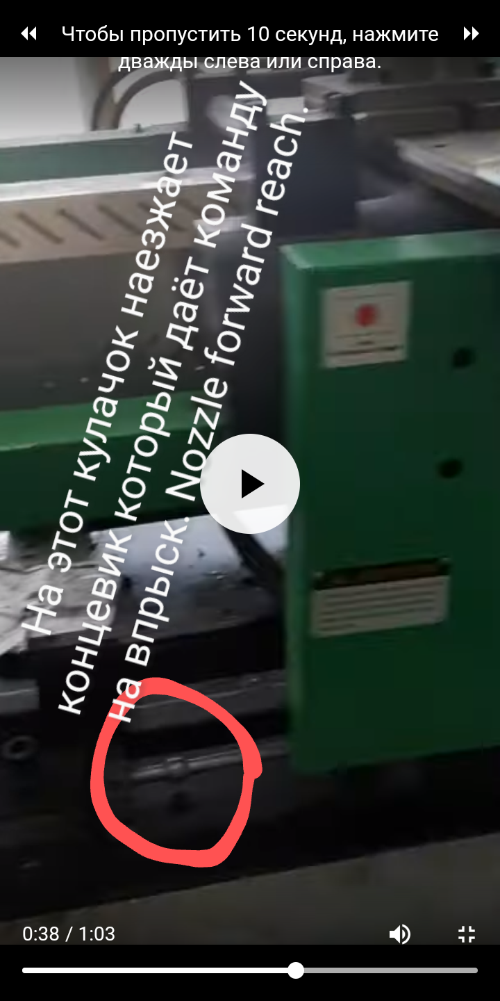

#36 Сообщение Тоха » 10 апр 2020, 08:39
m0t0d0r писал(а): 10 апр 2020, 07:14 Датчик сломанный, возможно проблемы из-за этого. А вообще такое может быть, что из за датчика проблемы.
Спасибо
Совет простой. Электрик в помощь. Там обычный концевик, срабатывающий на замыкание - есть контакт значит сопло подведено. Нет контакт - сопло не подведено. Скорее всего залип. Но может и не залип. В китайцах сопло может двигаться и после срабатывания концевика. Так что неточный показатель. С мультиметром залезть и посмотреть что происходит реально на выходах датчика.
В дальнейшем выкиньте эту механику, поставьте обычный индуктивный датчик со светодиодом. 1500 тенге вопрос и пару пива электрику.
#37 Сообщение m0t0d0r » 10 апр 2020, 08:57
Тоха писал(а): 10 апр 2020, 08:39
В общем, я его пока снял датчик и настройка автоматическоая включилась моментально . Сейчас пока без датчика поработаю А потом действительно индукторный купить как на втором станке.
Всем спасибо за помощь в принципе проблема решена.😁

#38 Сообщение promcolor » 10 апр 2020, 15:14
1. Датчик, концевик, а попросту включатель!
Любой электрик разберет. Скорее всего контакты отошли либо пружинка.
Нужно исключить хлипкое крепление на щите (на видео видно, как щит уходит в сторону), оно и впредь будет все ломать и выводить из строя.
2.По высоте.Ошибка может быть из-за неполного смыкания прессформы. Возможные причины- подлив материала, механическая поломка стержней, вообщем какой то закус.

Без датчика работать нельзя. Задавите сопло
#40 Сообщение Бегемот » 10 апр 2020, 20:05
promcolor писал(а): 10 апр 2020, 15:25 Без датчика работать нельзя. Задавите сопло
Хотите сказать, что в цилиндр подвода сопла при впрыске не подается давление ? Подается то же, что и в цилиндр впрыска, система то общая, это в куаси клапан, а тут нету. С замкнутым концевиком просто сопло в цикле не подведется, если отведено. А начнет подходить в момент впрыска и лить все на улицу.
