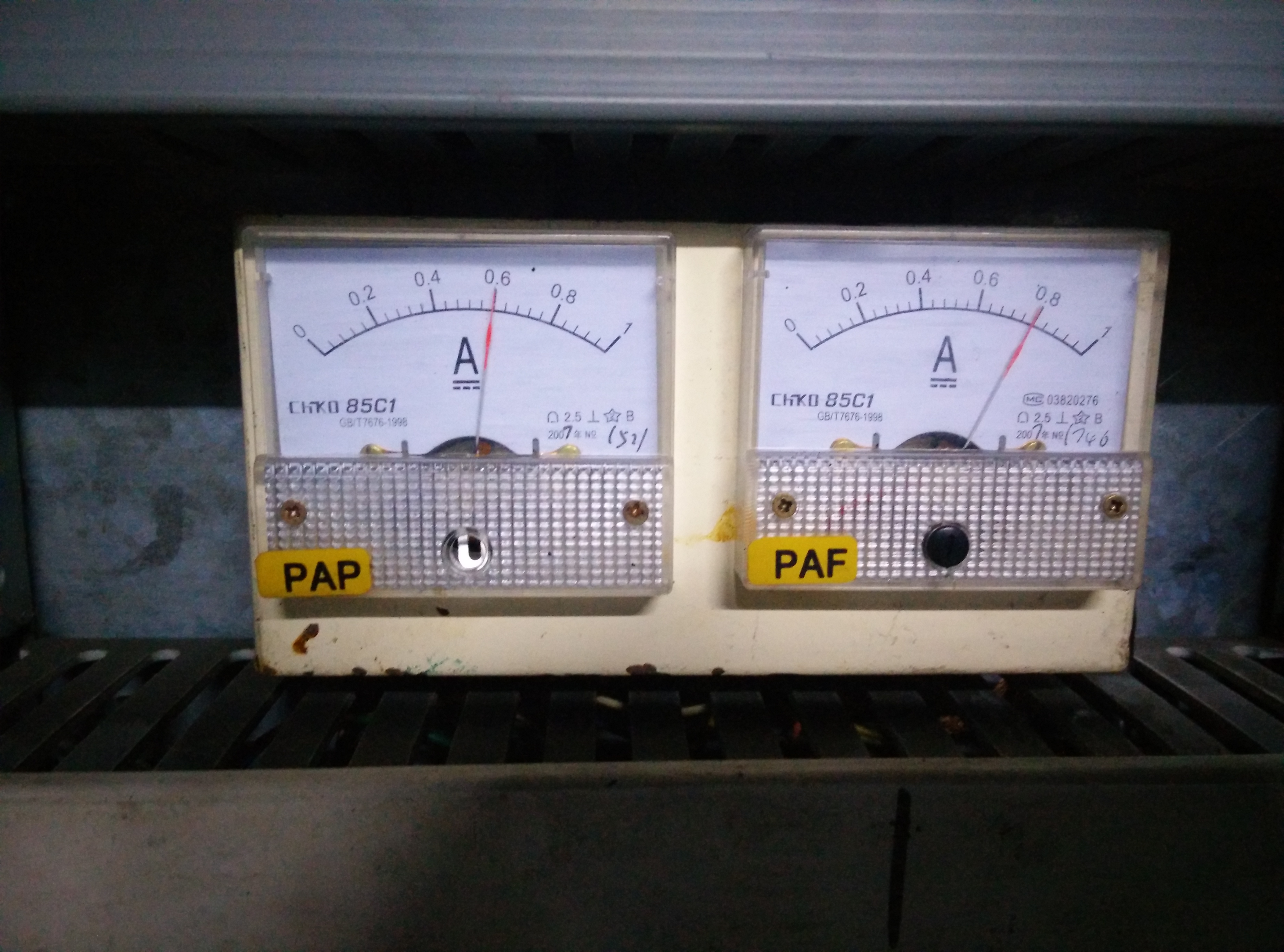

Re: Tederik TRX 140 (насколько мне кажется) помогите с восстановлением
Woolfy писал(а): 15 дек 2019, 11:44Дмитрий Андреев писал(а): 14 дек 2019, 19:31...Скажите пожалуйста, какую роль играет в этой схеме амперметры? И не только на этой.
На нашем ТПА, как наверно и на всех остальных установлено 2 амперметра....
Какие значения они должны показывать? Или это все индивидуально для каждого станка...
Вот что показывает у нас. Установил на загрузке:
1) Давление 140, скорость 88.
2) Давление 160, скорость 99.- это максимум.
Это нормально?
Я не работаю волшебником...
Я только учусь
Я только учусь
В первом приближении можно так оставить. Но лучше всё-таки проверить соответствие амперметров ("прозвонкой" цепей) разъёмам на контроллере. Левый у вас указан как ДАВЛЕНИЕ (Pressure), правый - как СКОРОСТЬ (расход, Flow).
Хорошо бы ещё увидеть вкладку 4 РА.

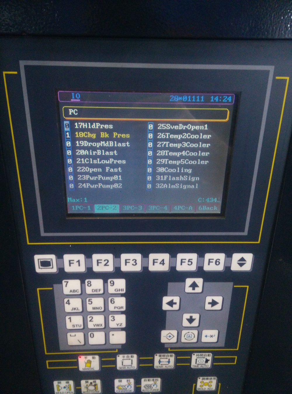

Это вкладка программной установки "нуля" аналоговых входов (датчиков - "линеек"). После установки формы "линейки" необязательно подключать в крайней позиции, где они могут быть повреждены при небольшом изменении размеров формы (смещения каретки). Достаточно отступить 5 - 10 мм, а затем установить "ноль" на этой вкладке в режиме НАЛАДКА. Пароль, возможно, 66.
Выкладываю черновик описания входов - выходов А-80 (пока только дискретных). Сокращения расшифрованы не все, перевод также не весь. Принимаются все правки - как грамматические, так и смысловые. В Foxit Reader это делается просто. Оригинал подготовлен в Libre Office, шрифт PT Serif ("Paratype"), шаблон рамок ГОСТ из сети. Чтобы не забивать тему, можно отправлять в личку.
На предыдущем фото - вкладка проверки клавиатуры панели оператора.
2PC-2[18] Charge Back Pressure - Пропорциональное клапан противодавления.Woolfy писал(а): 18 дек 2019, 16:47 ... Сокращения расшифрованы не все, перевод также не весь. Принимаются все правки - как грамматические, так и смысловые...
По этой причине у меня получилась упрощенная схема.

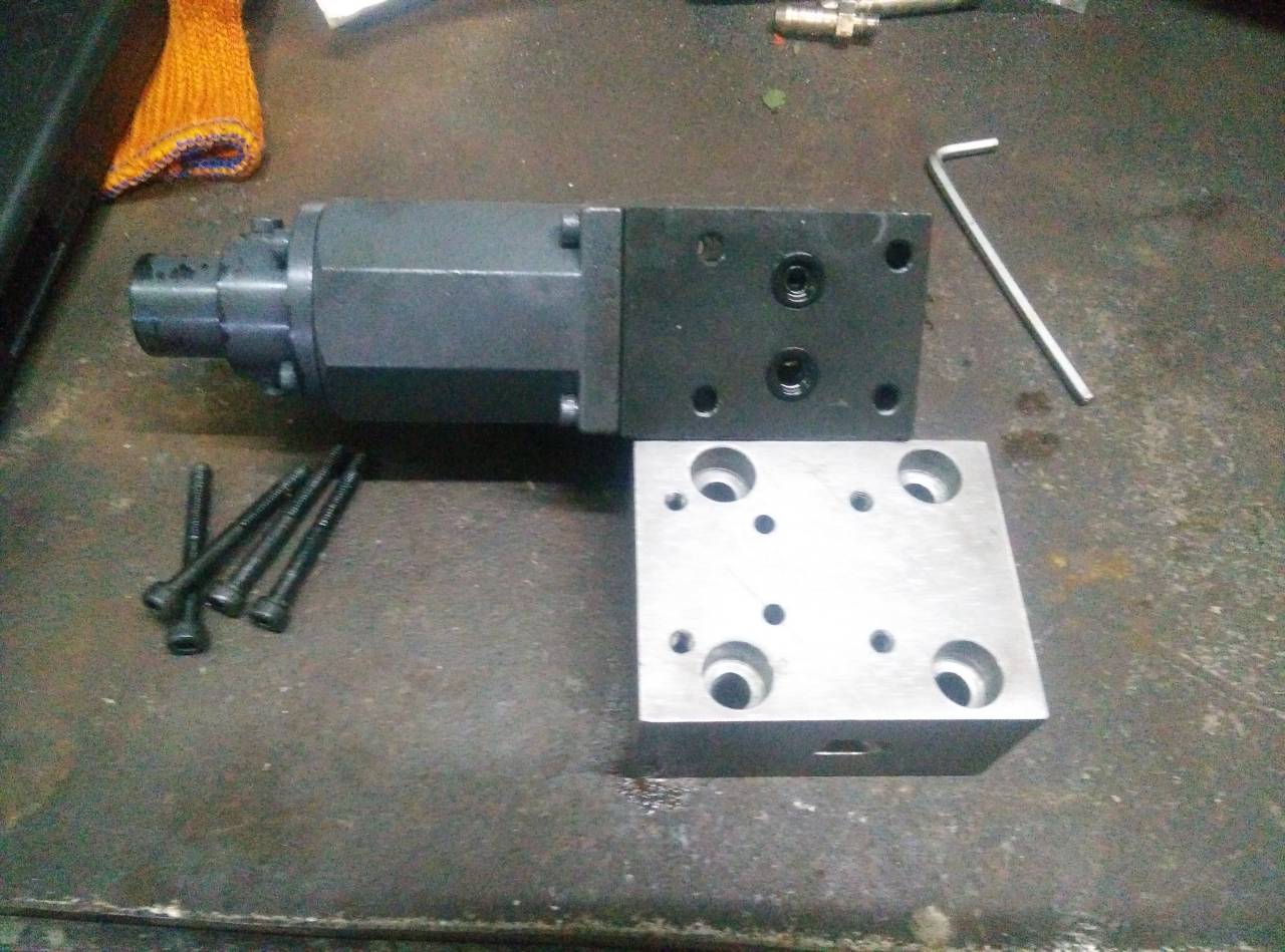

Как сделать пропорциональное регулирование противодавления на китайском тпа
Вот наглядно что получилосьДмитрий Андреев писал(а): 13 дек 2019, 08:38Фишки "Р1" и "Р2" поменял местами и установливал значения противодавления (Back.) (10/30/40/70 бар) во время загрузки манометр системы начал показывать разные (которые я задавал) давления.Мулланур писал(а): 11 дек 2019, 18:56 А что Вам мешает провезти испытания?
С Р1 фишку перекинуть на Р2, включать загрузку меняя значения противодавления, смотреть на манометр системы на все изменения давления.
Если все получается, тогда по цепочке выйдете на комплектующие которые вам нужны.
Благодарим Елену за помощь в обработке видео.

Re: Как сделать пропорциональное регулирование противодавления на китайском тпа
Тема не окончена, а поставлена на паузу, связи загруженностью оборудования у Дмитрия и ожидания нового пропорционального клапана.
Выяснилась ошибка, при изготовлении адаптера для пропорционального клапана не учли существующий парк тпа.
К сожалению на других тпа (более свободных), катушки пропорционального клапана установлены с противоположной стороны, а установить их на данный тпа не хватает места.
Или нужно было делать каналы в адаптере в зеркальном исполнении и расстояния между крепежных отверстий тоже переворачивать.
Ждем видео от Дмитрия работы тпа, когда у него появится свободное окно или приход нового пропорционально клапана.
Приветствую всех не безразличных к моей теме!
Прошу прощение за такую длительную паузу.
Спустя 2 месяца, подобрав не достающие компоненты, выбрав время провел очередную попытку (шестую по счету
) воплощения моей "хотелки" в реальность... И у меня все получилось, но на 90%....
Совместно с Муллануром, сделали чертеж плитки под пропорциональник. Спасибо ему за это
Сначала установил на ТПА плитку и пропорциональник. Активировал функцию противодавления, соединил выход контроллера с катушкой пропорциональника. После выше перечисленных манипуляций просто задавал значения в окне "противодавления" и наслаждался полученым результатом
Фото, видео выложу позже.

Фото пропорционального клапана, который мне подошел.
EDG-01-A70 (с двумя отверстиями).

- Бегемот
- Сообщения: 2815
- Город: Владимир
- Благодарил (а): 53 раза
- Поблагодарили: 166 раз
Друг мой, нужно учить матчасть, а потом чинить). Эти амперметры стоят в цепи электромагнитов давления и скорости.
А вот релюшки в контроллере могут залипать.
Напомните мне, что у вас за контроллер и что за твердотелки, сами ставили, или с завода?
