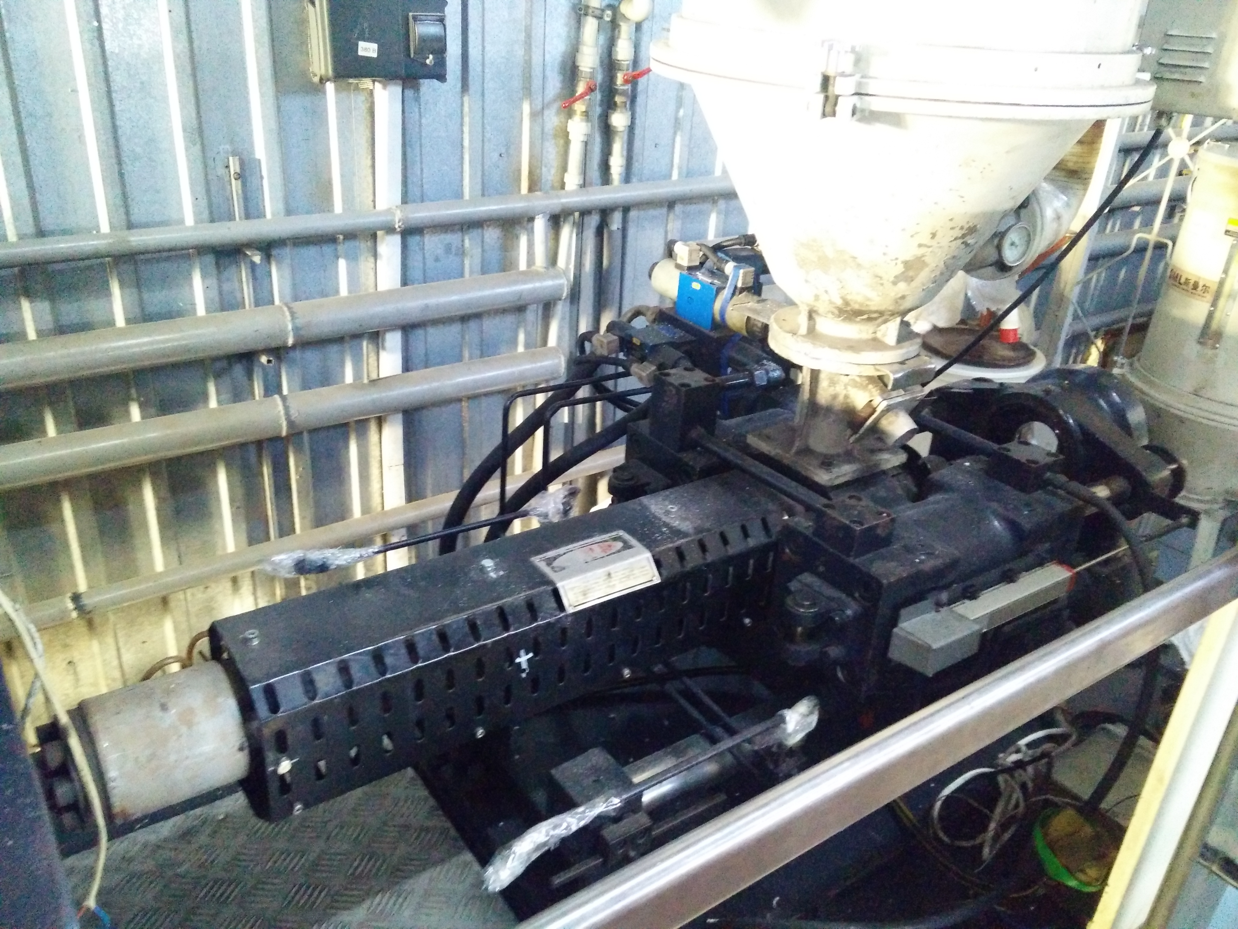

Как сделать пропорциональное регулирование противодавления на китайском тпа
#1 Сообщение Дмитрий Андреев » 23 ноя 2019, 13:29
Всем здрасьте, прошу помочь!!! :nez-nayu:
Есть в наличии ТПА, который хотим от ремонировать своими силами, покупали б/у,станок 2007-го года. Документов нет, есть много проблем, по этому буду озвучивать по очереди.
ТПА ни разу не видел ремонта, руководство наверное считало, что ТПА вечный ;;-)))
1) Противодавление - регулировка (краником в ручную) производится не плавно - или не течёт или валит полным ходом. Просмотрел все темы по ремонту и исходя из полученной информации - думаю проблема с уплотнениями. Хочется установить какой-то электро клапан для регулировки противодавление за счёт изменения значений в меню загрузки.
Для облегчения задачи - сделаю кучу фото, говорите что нужно.
Я не работаю волшебником...
Я только учусь :men:

Ну, этот электроклапан называется пропорциональным регулятором давления, стоит недешево, к нему купите усилитель и свяжете с компьютером, как и где не спрашивайте, я не в теме. Может проще регулятор разобрать и осмотреть, может китайская пружина упрессовалась, или еще чего?
А зачем вы прицепились к противодавлению?

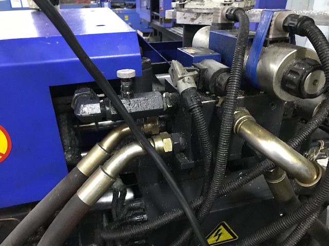

На этом ТПА мы производим изделия из ПВХ, около 30-ти форм, 6 из них - детали весом 0,27-0,34 кг, а это почти полная загрузка.
В таких случаях и начинаешь ценить "правильную" работу противодавления. В интернете нашел "Встраиваемый гидрораспределитель клапанного типа" (фото и характеристики прикреплю) , не такой уж он и дорогой, хотелось бы как-то со стыковать эту штуку, с ТПА, в меню набора дозы есть "нужные" ячейки в котроые устанавливаются значения противодавления, покрайне мере прошивкой предусмотрено.

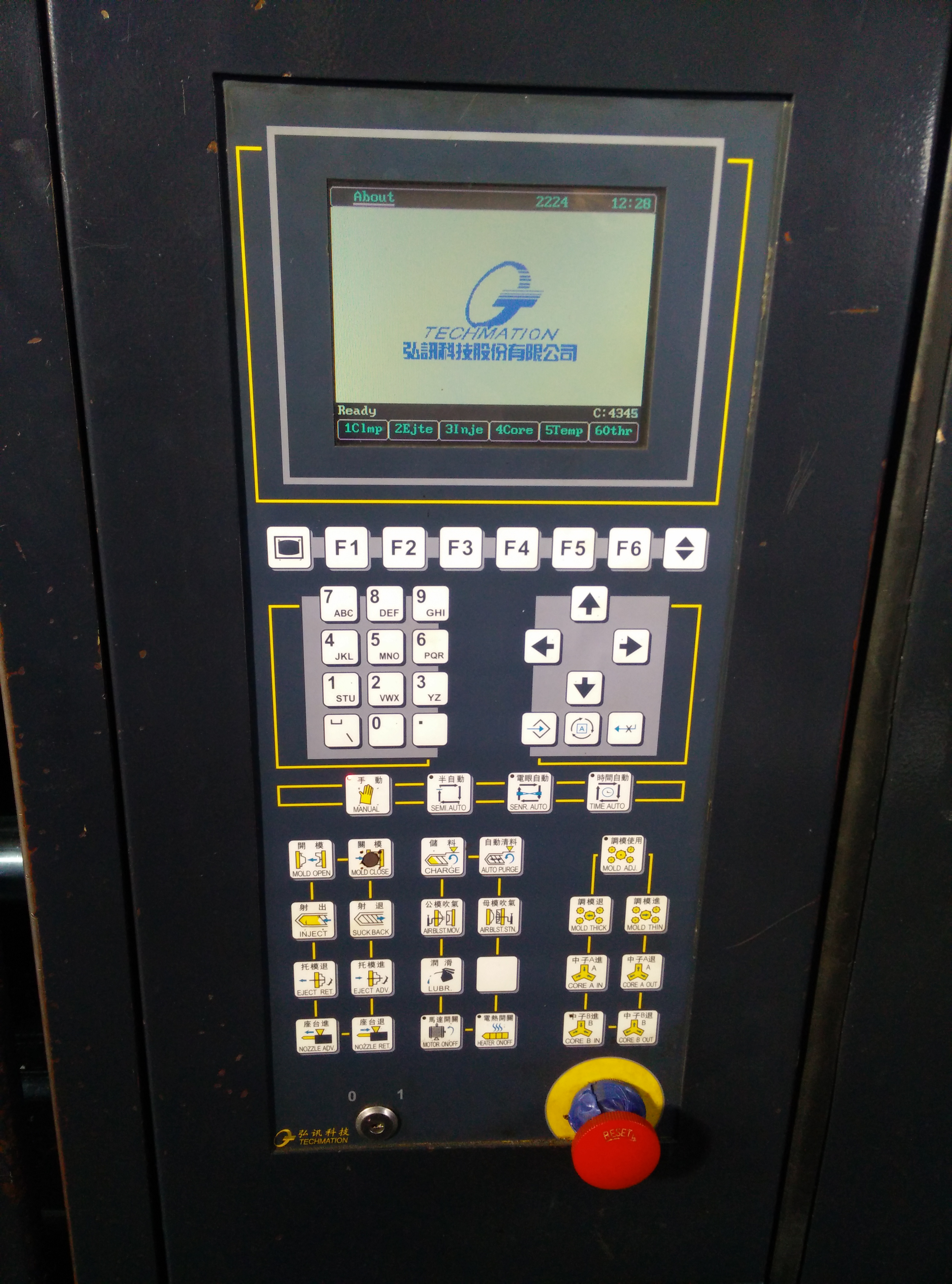

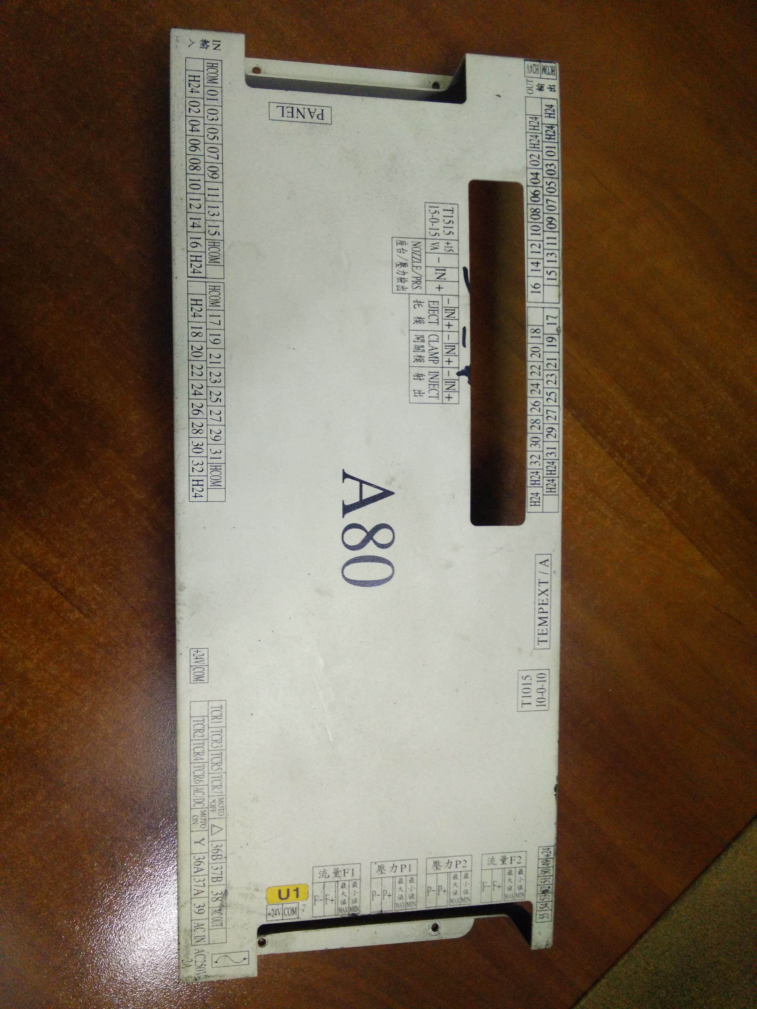

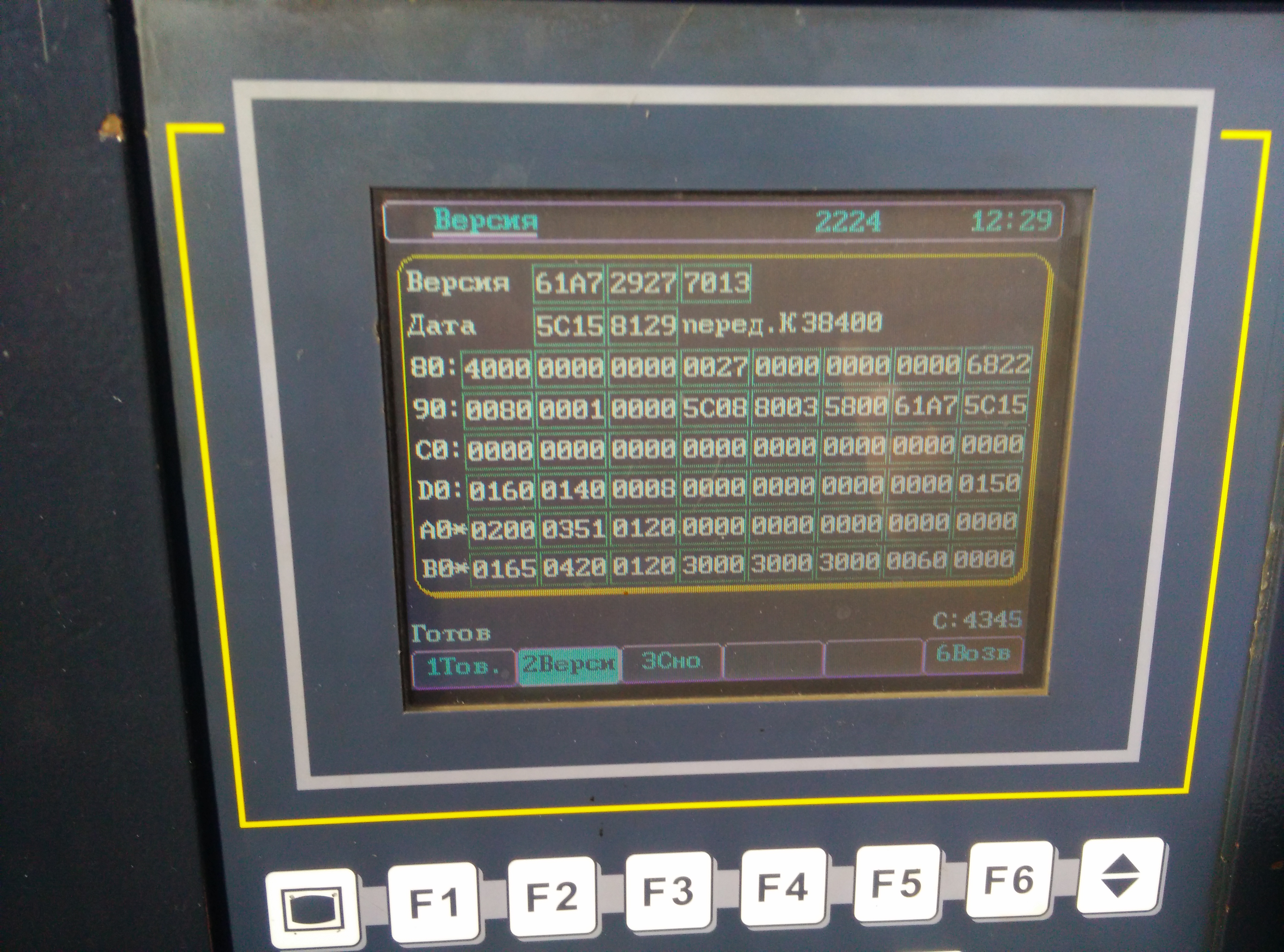

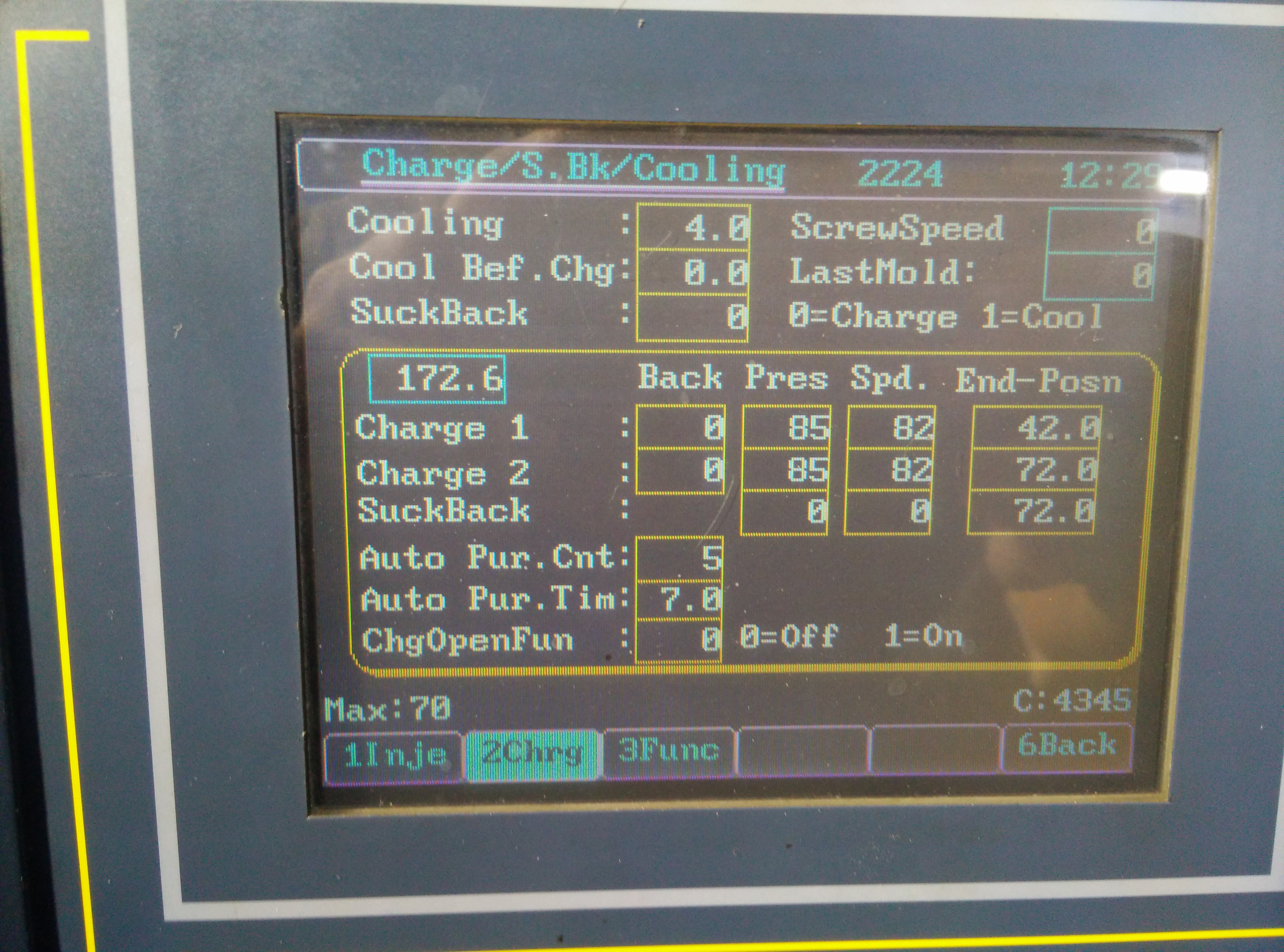

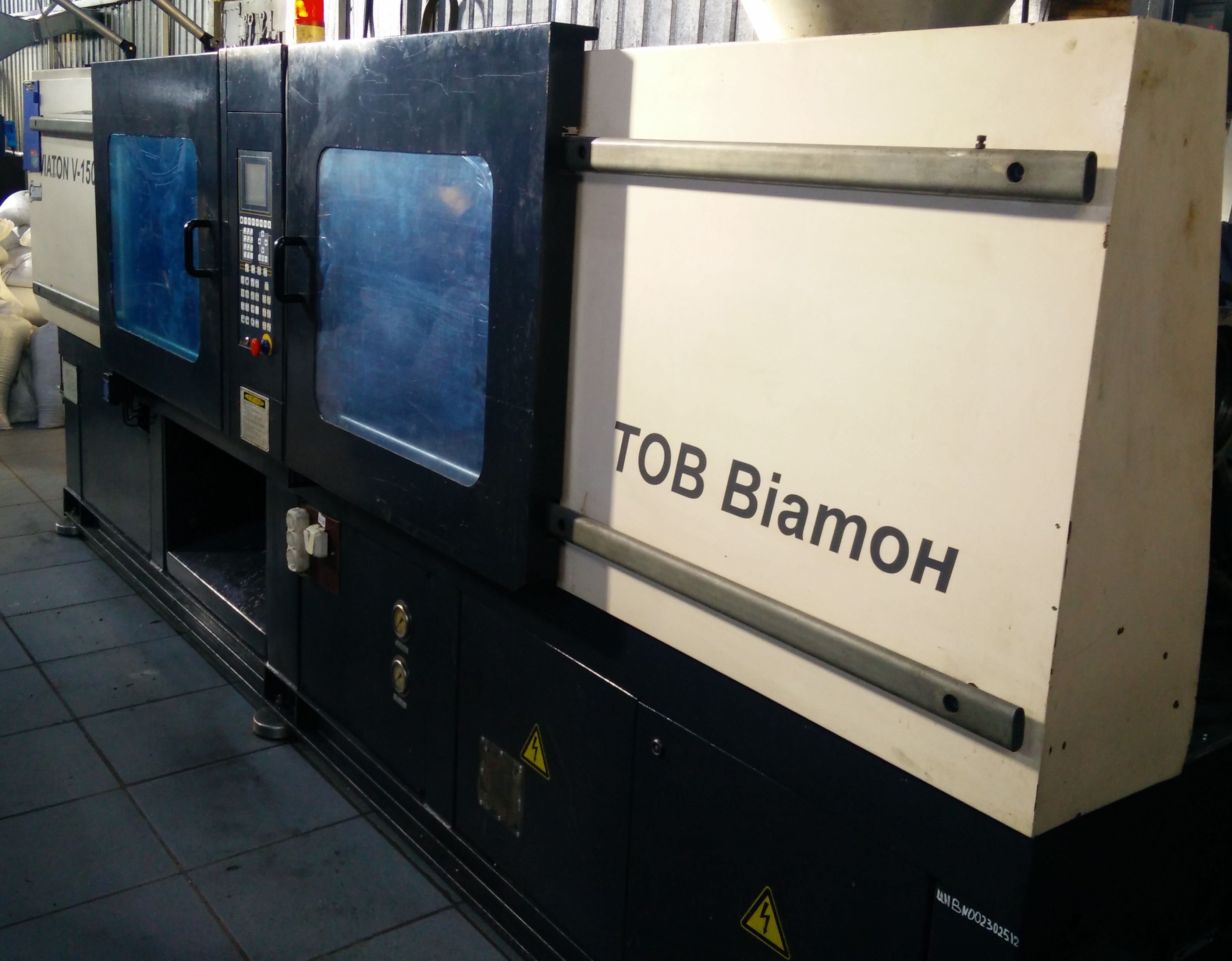

Установлен контроллер Techmation А 80, если есть у кого-то схема (хочу найти выходы отвечающие за регулировку противодавления) - прошу поделиться!
И вообще если есть любая документация, связана с этим ТПА - делитесь, пожалуйста.
Завтра выложу фото ТПА, версии, и узлов...
Прошу сильно не критиковать, самому стыдно :-( :-( :-(

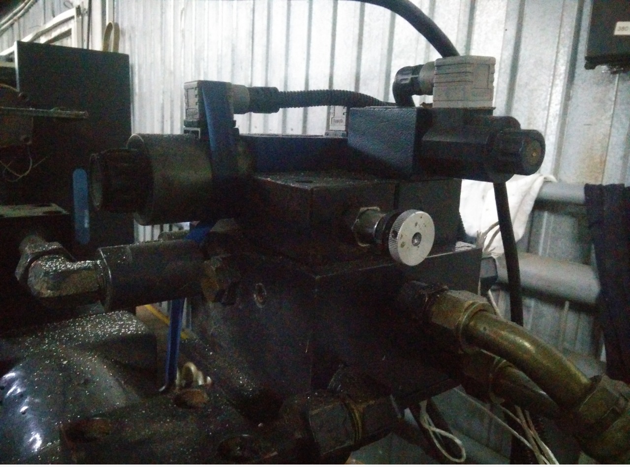

И все таки, что там с родным регулятором противодавления? Ну попробуйте пружину послабее, если он так грубо регулируется.
И, кстати, шнек подушку хорошо держит?
Сообщения: 5750
Re: Tederik TRX 140 (насколько мне кажется) помогите с восстановлением
#6 Сообщение ЗЮМ » 24 ноя 2019, 18:54

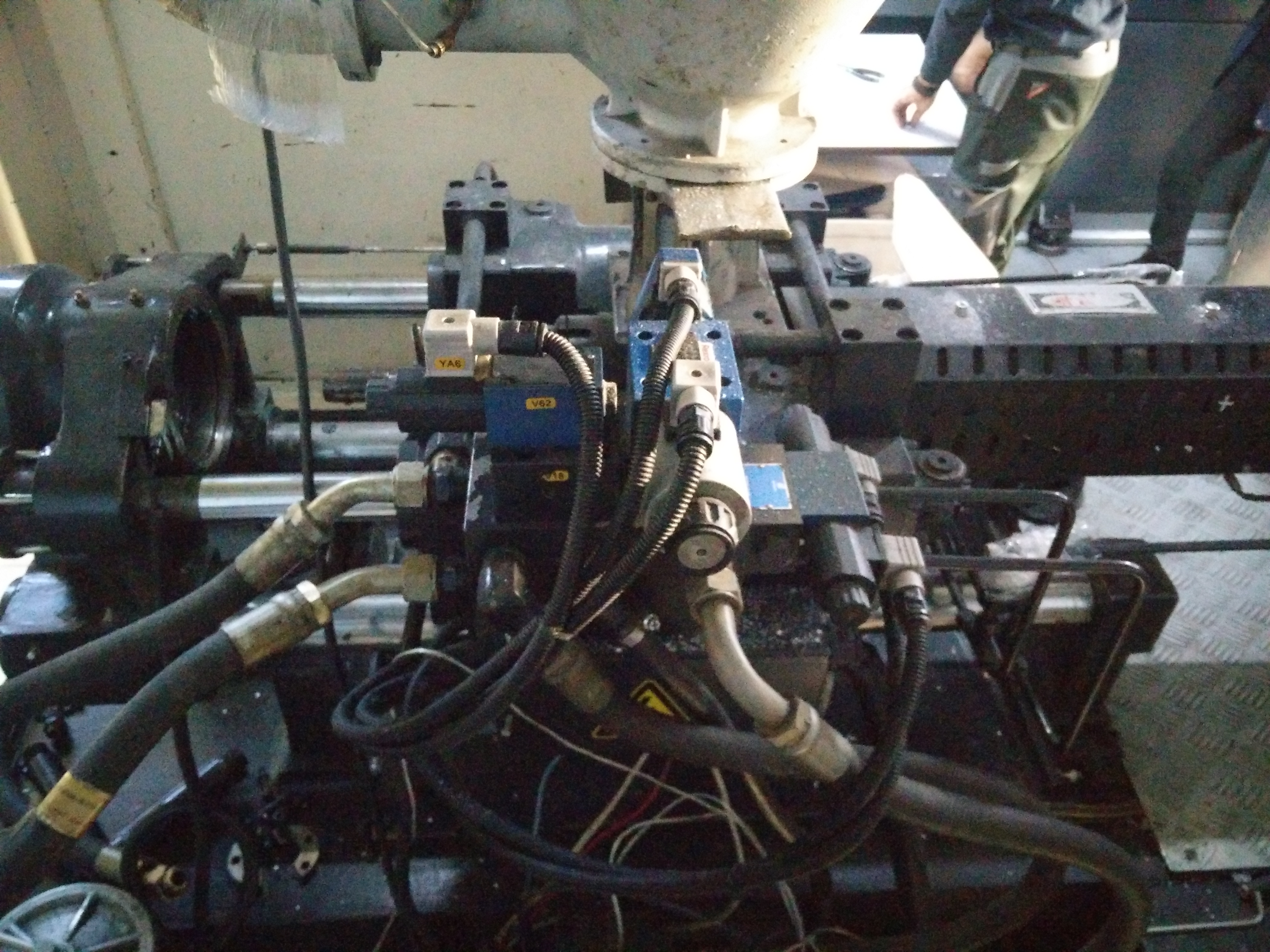

Бегемот писал(а): 24 ноя 2019, 18:16 И все таки, что там с родным регулятором противодавления? Ну попробуйте пружину послабее, если он так грубо регулируется.
Добавлю: На фото гидрораспределитель. Не регулирует он ни чего. И что автор понимает под противодавлением?

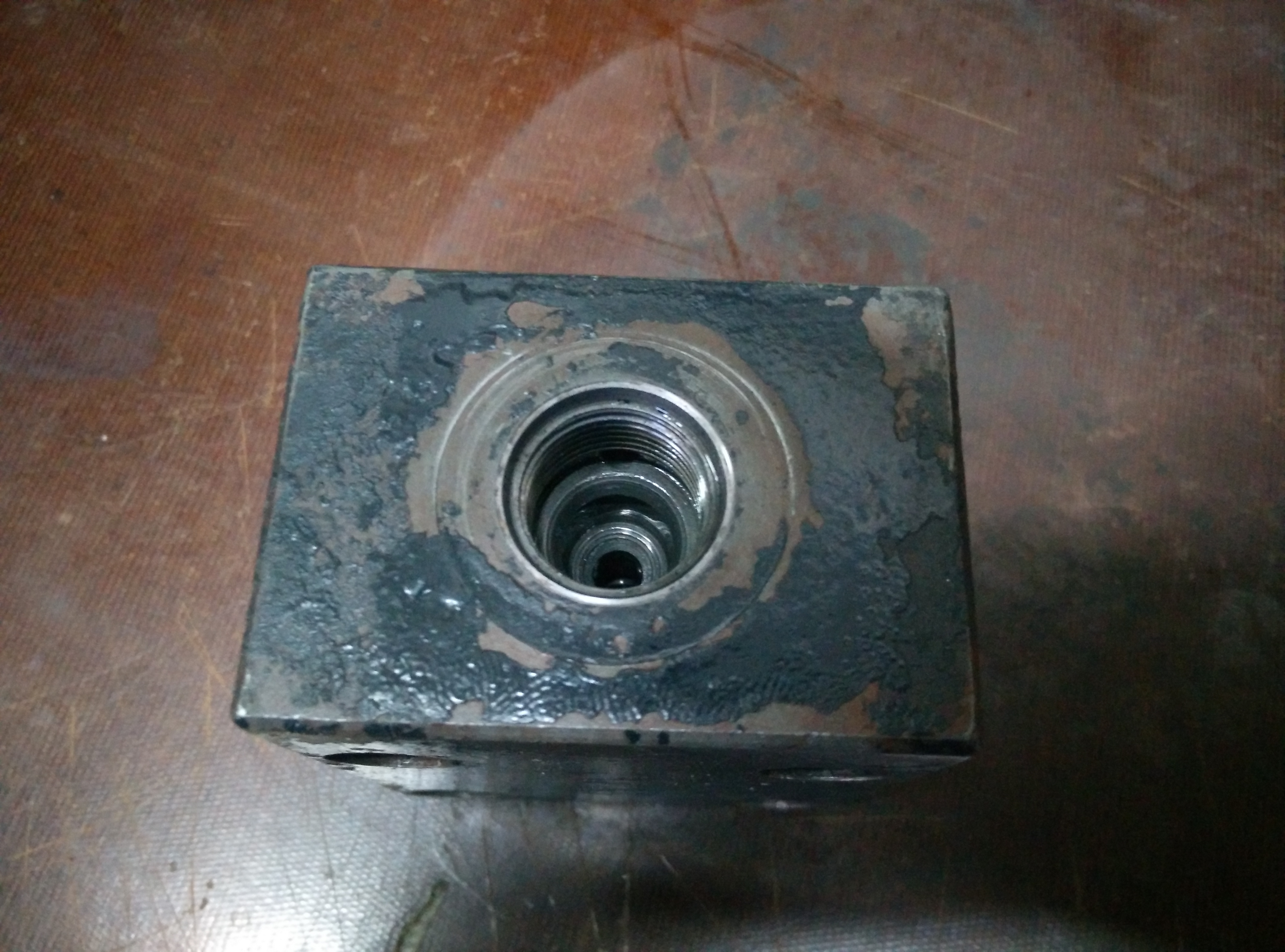

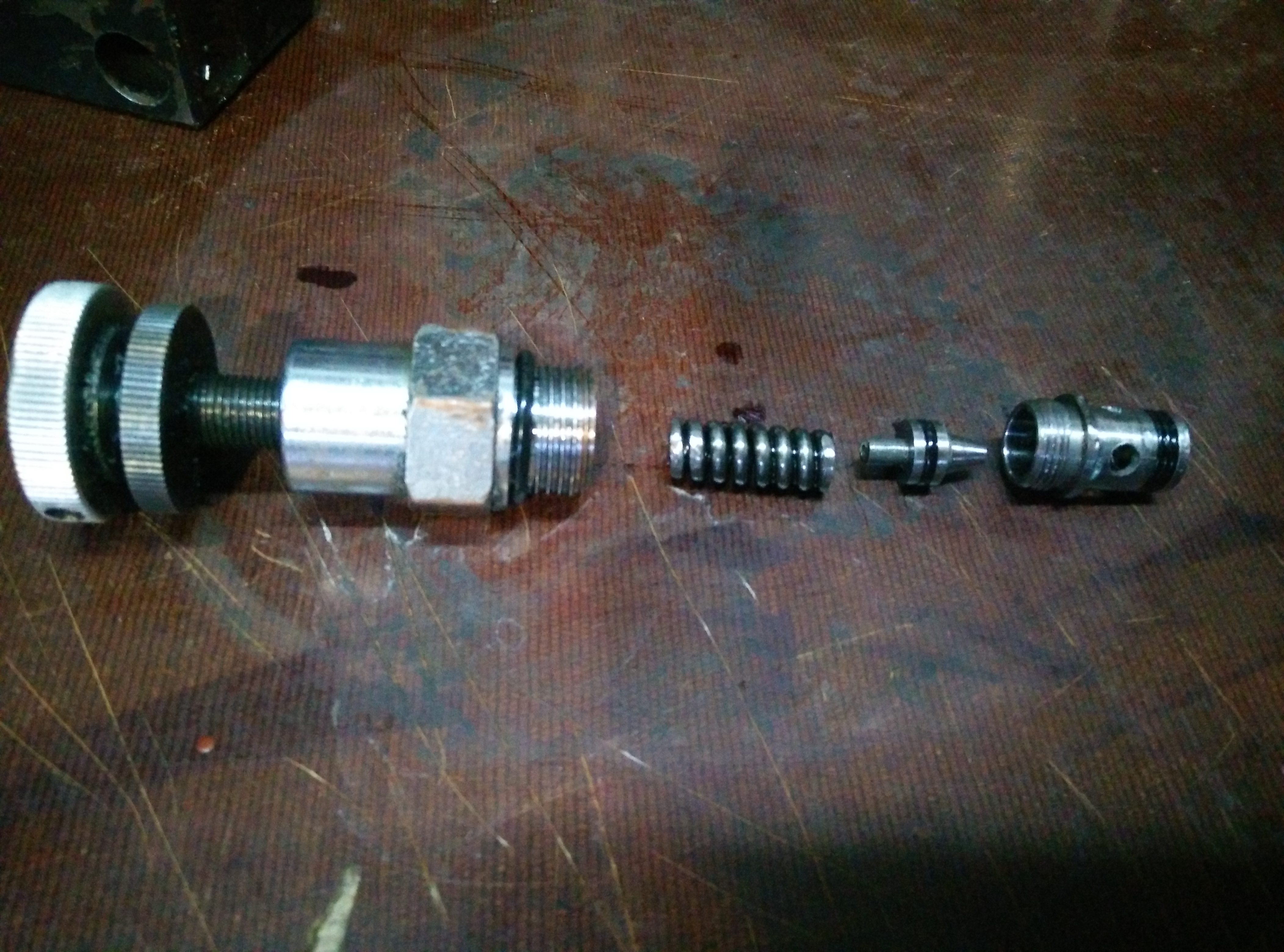

C регулятором уже игрались... заменили уплотнения, меняли пружины (подбор по жесткости, длине) - отличий не было замечено.
Держит ли подушку - не обращал внимания, по моему плохо. А каким образом подушка влияет на противодавление?
Есть вопрос - блочёк, в который установлен регулятор.... Может с ним что-то быть? Влияет ли он на противодавление?
Забыл добавить ранее : при производстве деталей весом свыше 100-та грамм - литье производится с отводом инжекционной секции (телеги/сопла) противодавлением выгоняем из сопла материал, который за время цикла начинает подгорать/разлагаться , дабы след. деталь была без дефектов (в нашем случае: матовые следы, глянец, дужки).

Менять клапан подпора, да еще с завязкой по управлению, пустая не нужная работа. Вы просто не увидели в этом клапане дефекты из-за которых он не регулируется плавно. Во время работы ТПА при загрузке, давление подпора смотрится на манометре. А при выгоне сырья (то валит то не льет) согласен , но этому могут быть и другие причины ( высокое трение в кинематике). Правильность работы именно клапана противодавления надо смотреть при прижатом мундштуке к литниковой втулке и процессе набора материала, что бы цилиндр впрыска двигался назад и создавал это противодавление. А использовать подпор для сброса остатков сырья? Ну не для этого существует подпор. Сырье можно сбросить и впрыском с вращением шнека. Извиняюсь за лекцию. Теперь по регулятору: Вопрос: смотрели верхний квадрат? Что внутри? Игла с пружиной и седло? А под квадратом? Поршень с пружиной есть в стакане с отверстиями? Обычно это предохранительный клапан не прямого действия. У которого как и у любого аппарата есть уязвимые места из-за нарушения которых клапан ведет себя не стабильно. И на вашем примере сброса сырья в атмосферу судить о работе клапана не верно. Только в момент литья и набора. И на изделиях не сто грамм а больше. На мелких изделиях он просто не успеет создать давление подпора как набор уже закончится. Попробую угадать, контроля давления подпора нет.

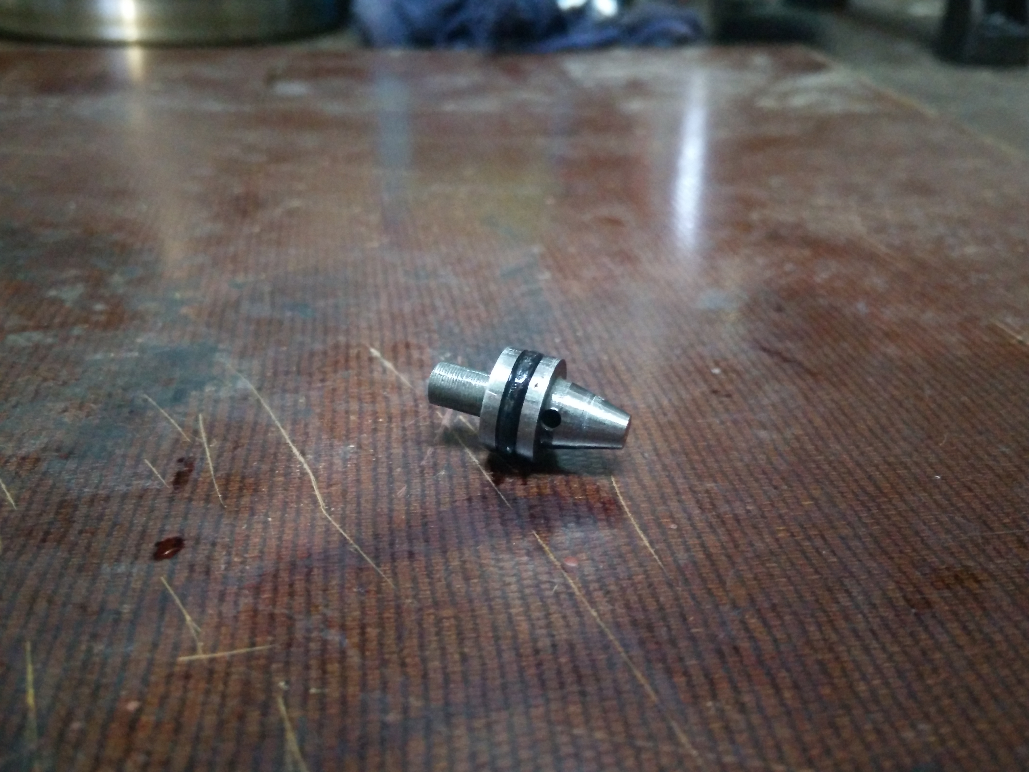

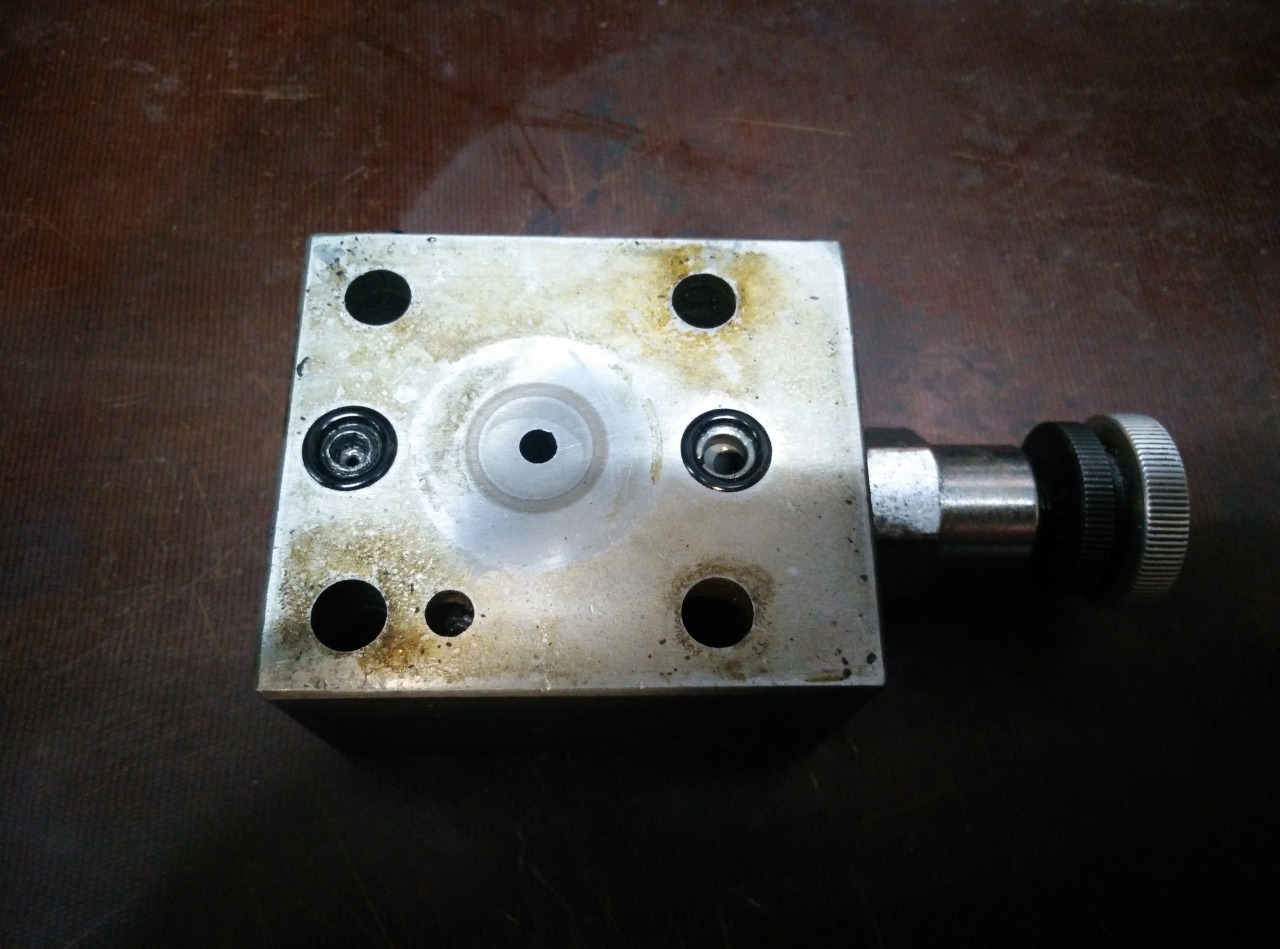

- завтра сниму, разберу и по фотаю.

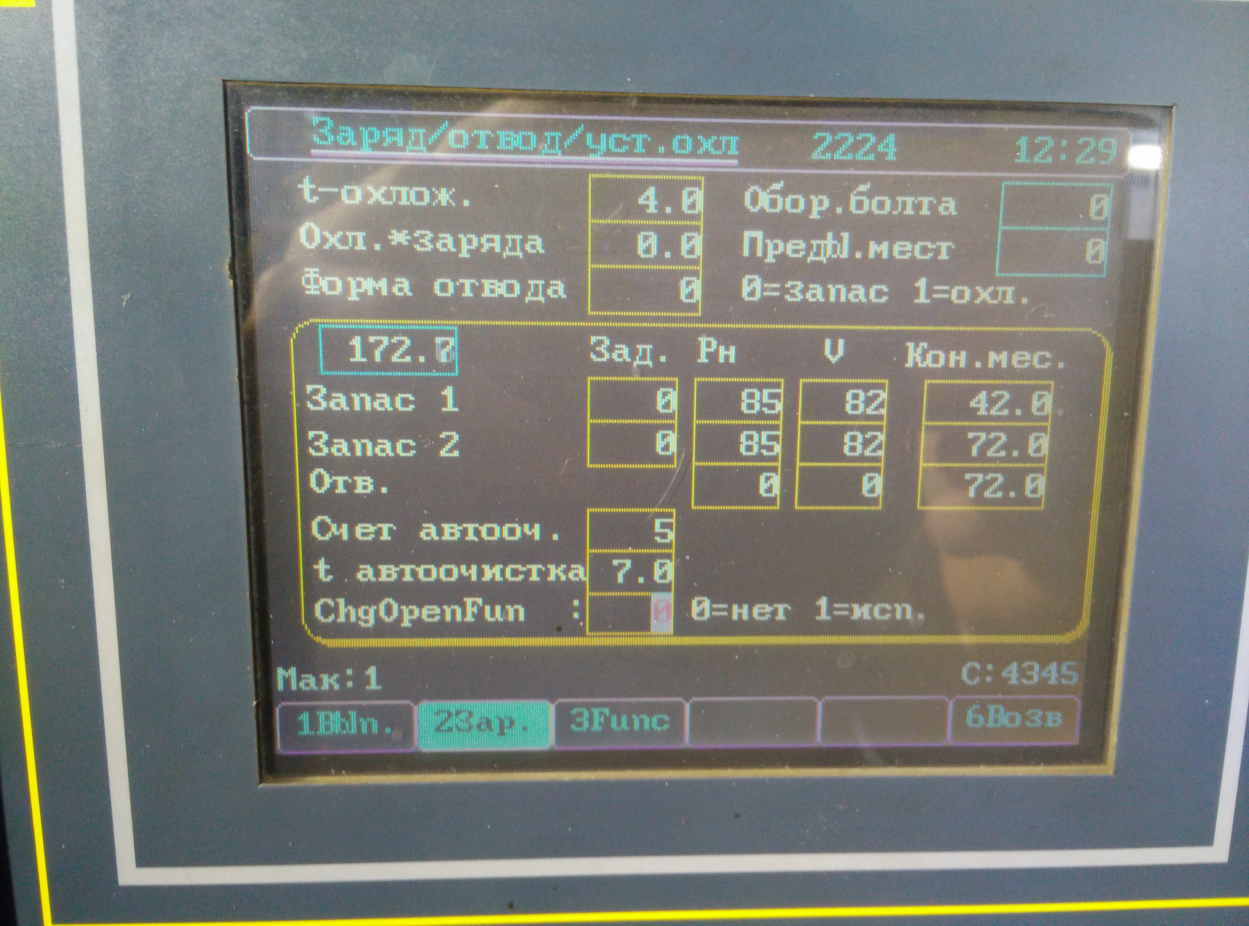

ЗЮМ писал(а): 24 ноя 2019, 20:20 Попробую угадать, контроля давления подпора нет.
Наверное нет) Подскажите где он может находиться? Манометр или где то на мониторе?

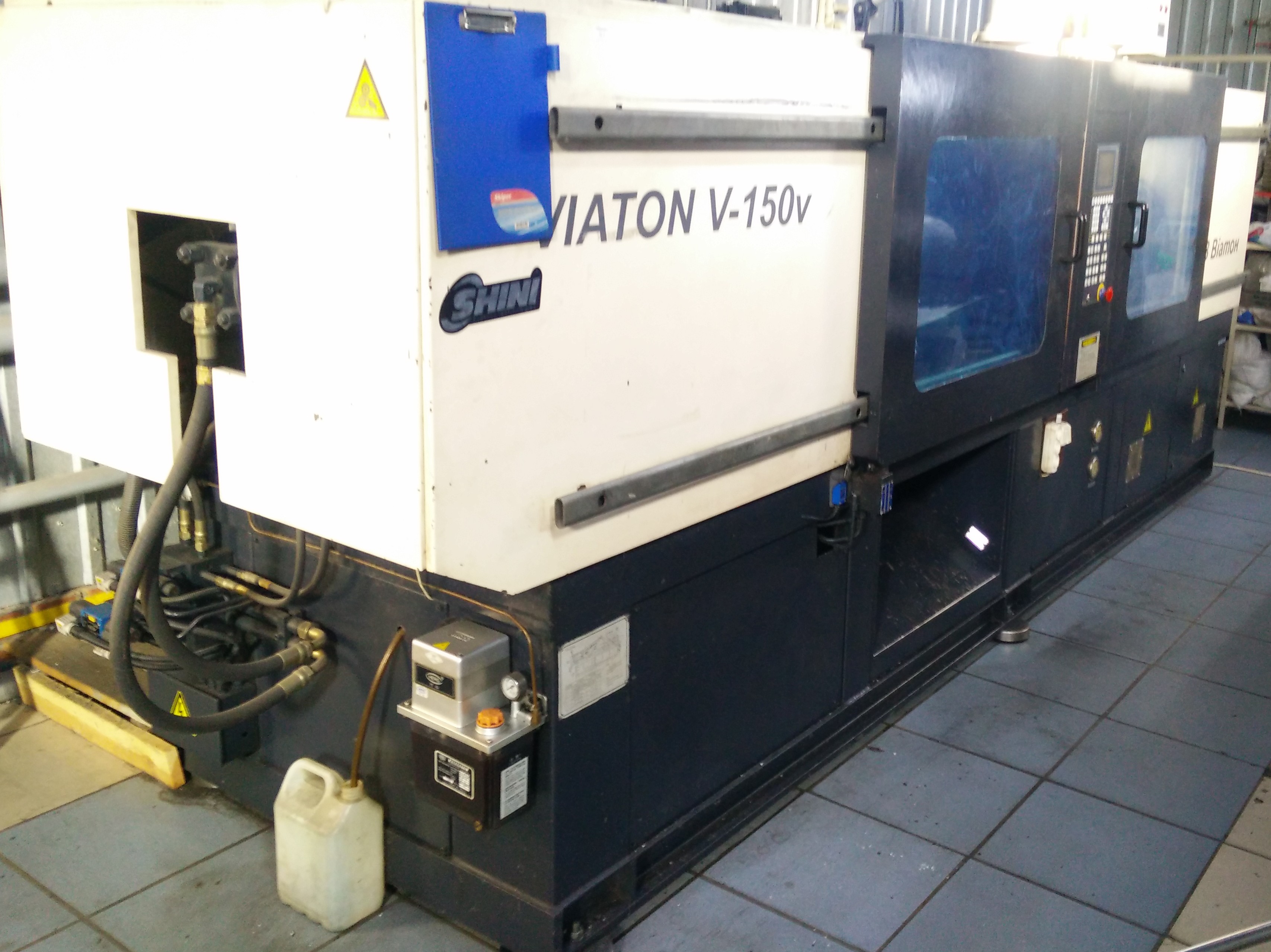

Ну ведь станок позволяет это во платить... У нас есть Tederik TRX 280, на нем уже противодавление регулируется за счет изменения значений в меню загрузки. И что не мало важно для нас - загрузку можно производить в несколько позиций и для каждой позиции можно установить свое значение противодавления.
Фото выложу.

Монитор может и позволяет это во платить. А с железом что делать. Тот распределитель что вы показали, это всего лишь распределитель который стоит 3 рубля в сравнении с тем, о чем вы думаете. А то о чем вы мечтаете это пропорциональная система. Как подметил Бегемот. И стоит клапан в среднем 60000 руб и выше. Плюс модернизация гидравлики, блока. И ради чего? Может оставим крутилку в покое? И покрутим когда надо. :-): ТПА что вы привели в пример сделан в 21 веке, а который с ручным подпором 1917 году образно.Хотя ТПА мы не видали пока. Не вижу смысла. С такими машинами дело не имели. Пойду в ГУГЛ схожу. Красивая машинка. Хочу манометры показать.Что еще заметил. Ассы работающие на современных ТПА с кнопками, порой без сильны наладить ТПА с кучей крутилок и без манометров и концевиками на веревочках. ( и это факт) Не в ваш адрес будет сказано. :-): Да и без гидравлической схемы- пустой разговор.

У нас по старше будет)), еще и переделанный предыдущими хозяинами... Завтра будет Вам фото.
Где искать, в каком разделе меню?

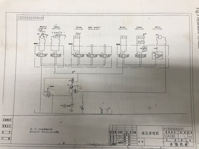

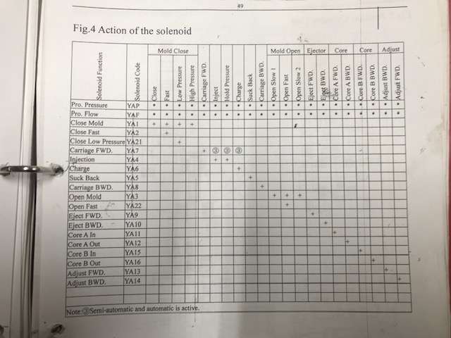

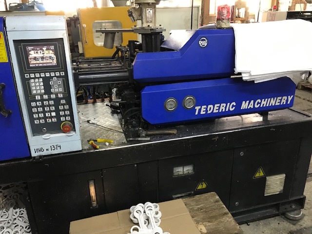

На фото машины не постарше. Это мои Тедерики, 2007 года, контроллер техмайшен А62(63). Вот вам гидросхема, фото "крутилки" противодавления, циклограмма и визитка ребят с Тедерика. По русски общаются вполне сносно, можете на почту написать, думаю не откажут, в том, что сами знают.

ПластСтер писал(а): 25 ноя 2019, 14:51 Вот вам гидросхема, фото "крутилки" противодавления, циклограмма и визитка ребят с Тедерика. По русски общаются вполне сносно, можете на почту написать, думаю не откажут, в том, что сами знают.
Спасибо, обратимся еще и к ним. Одним (в Украине) дали запрос, прошло 3 недели - ждем...

Долго фото грузиться.... Вот регулятор и блочек. На что обращать внимание? Засора нет.

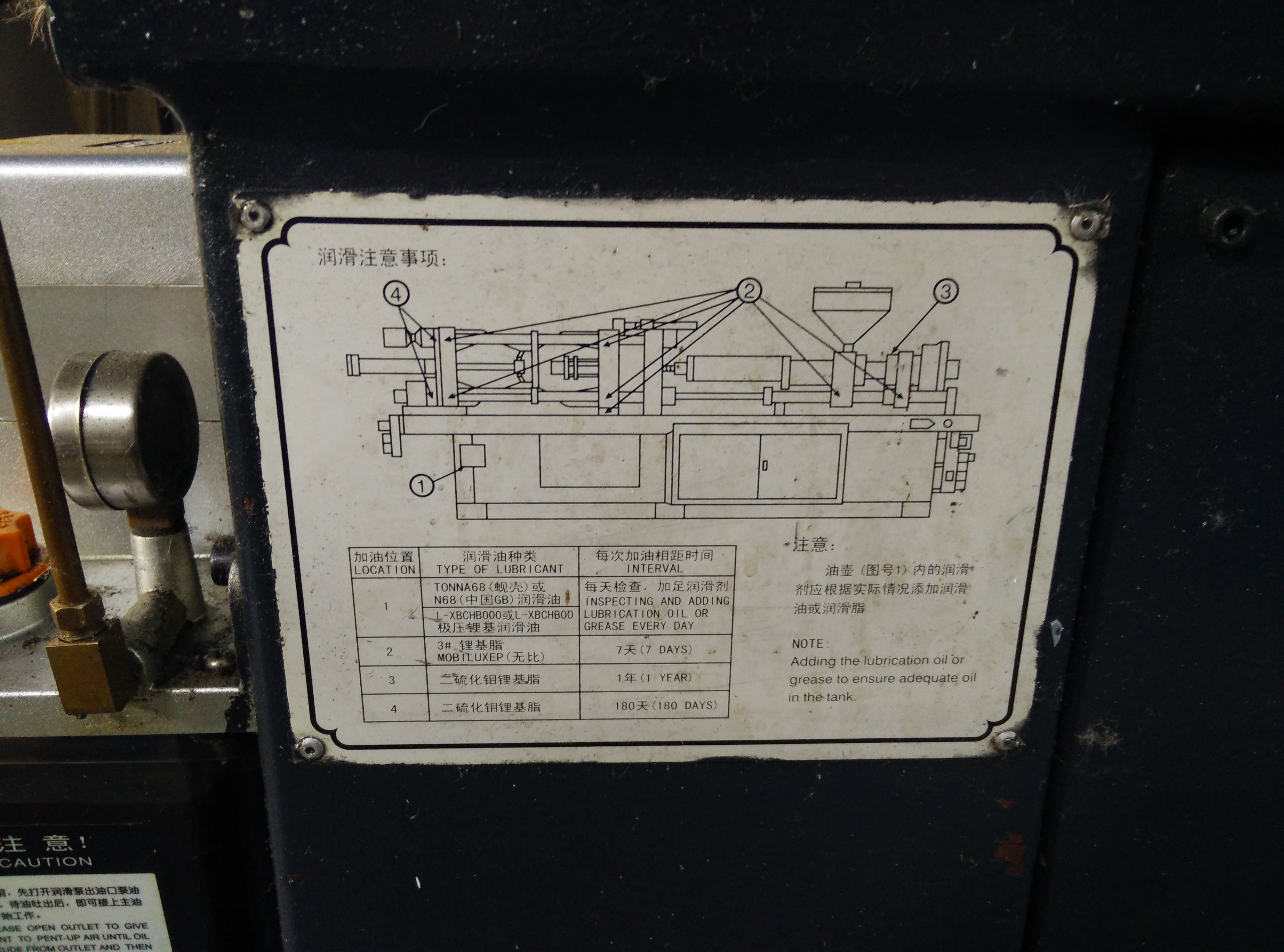

нет у нас вообще никакой документации на этот станок, единственный шильдик и тот с точками смазки))
Дмитрий Андреев
Сообщения: 173
Зарегистрирован: 06 мар 2017, 09:00
Страна, Регион, Область: Украина, Харьков
Город: Комсомольское/Слобожанское
Благодарил (а): 50 раз
Поблагодарили: 15 раз
#28 Сообщение Дмитрий Андреев » 25 ноя 2019, 16:43
Еще фото станка. Это точно Tederik TRX 140?

Тогда для чего эти параметры? по русс. - "Зад." eng - "Вack"
