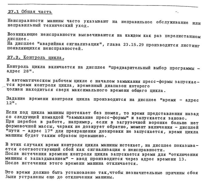

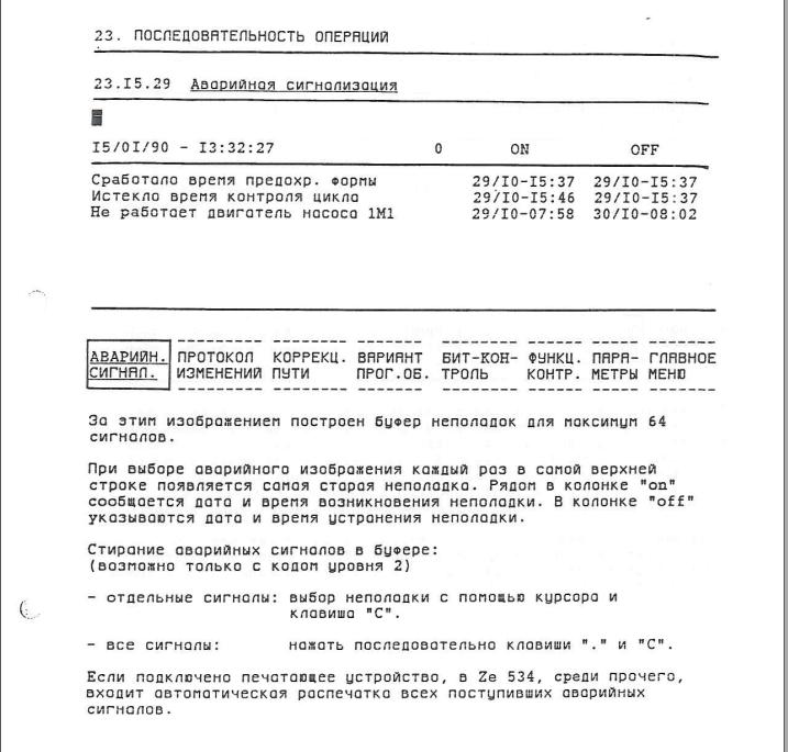

Насколько бы упростил задачу уважаемый maxsvell, если бы сразу предоставил экран аварийной сигнализации.
В автоматике машины только на первый взгляд всё сложно и слабо проглядываются причинно-следственные связи событий. Всё там системно и логично, и в распоряжении пользователя имеется, во-первых, встроенная диагностика, во-вторых, сигнализация на модулях ввода-вывода.

Листинг аварий (см. выше) в студию. И, желательно, экран "Пути" когда форма замкнута и проходит впрыск. Иначе мистика какая-то. Так не бывает...
В момент наступления сбоя, (машина, ведь, останавливается - откуда ей знать, куда ехать), фото модулей цифровых входов-выходов. Может на косвенных выясним. Только, чтобы качественно было снято: и светодиоды горящие-негорящие, и шильдики читаемые. Плииииз...

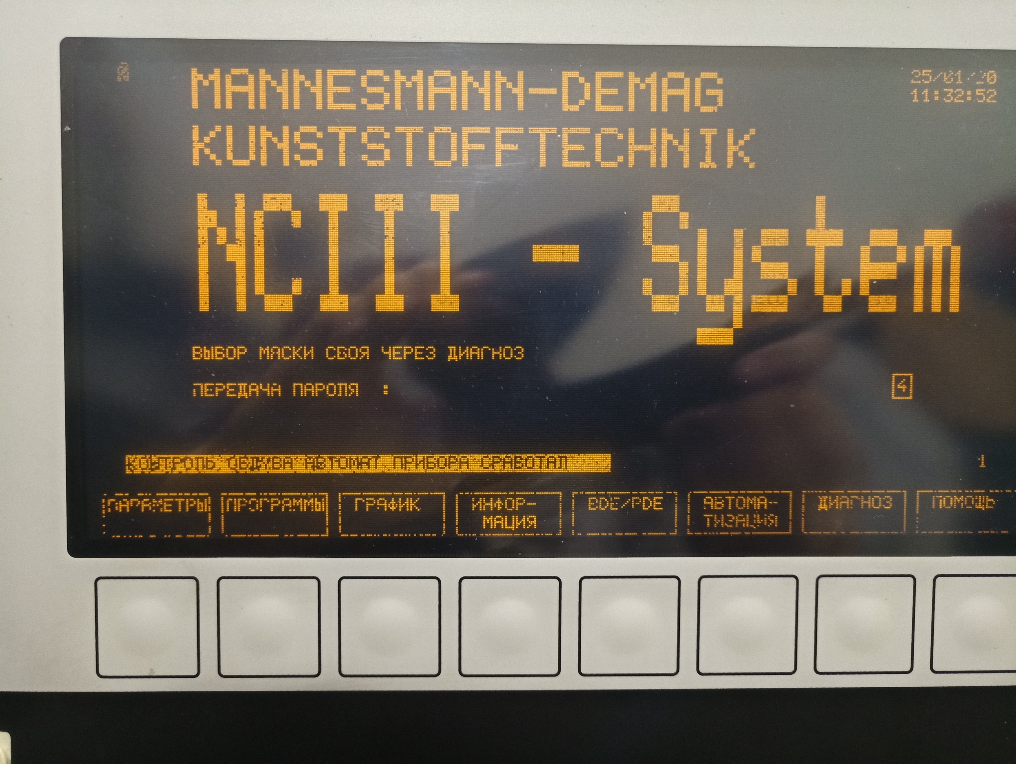

Вы могли бы мне написать в вайбер или телеграмм,не могу видео прикрепить к сообщению,+375291804687,стоим надежда на вас
Plastbelfactoty
Сообщения: 22
Зарегистрирован: 21 янв 2020, 21:31
Город: Минск
Re: Demag сбиваются линейки на узле смыкания
#22 Сообщение Plastbelfactoty » 12 мар 2020, 21:35
Вот ссылка на фото и видео.

dedaborja

#25 Сообщение dedaborja » 12 мар 2020, 22:49
У Вас периферия богаче. Причем намного. Надо проверить одну догадку. Сомкните форму до запирания и дайте фото экрана Пути.
