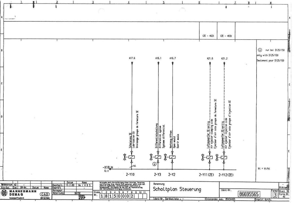

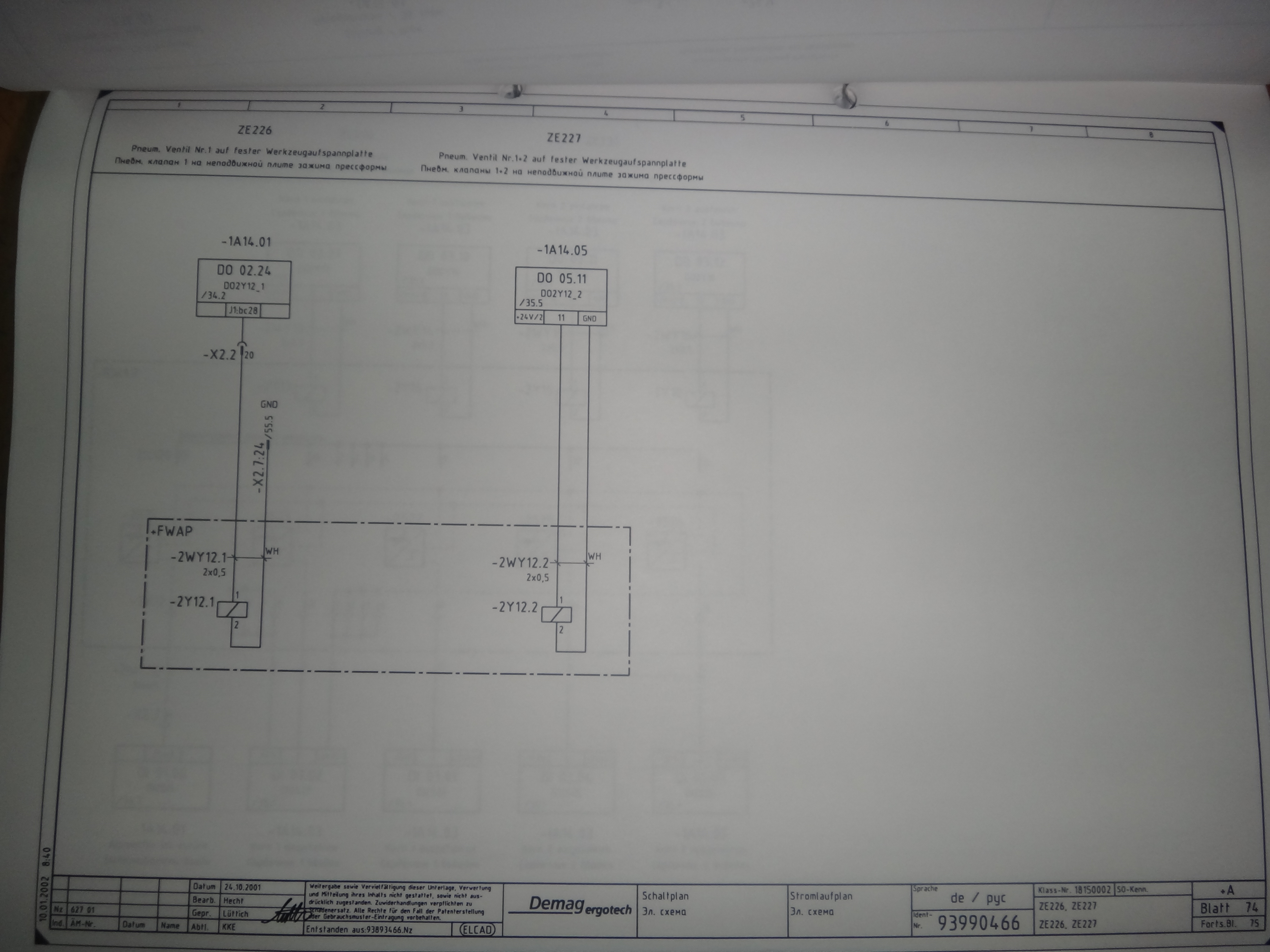

Всем привет!
Надо выяснить номер магнита пневмосдува ТПА DEMAG Ergotech Compact. Может кто помнит или глянет?
Схемы под рукой нет.
Предположу, что у всех ТПА DEMAG номер магнита пневмосдува одинаковый, потому как на других узлах номера по электросхеме реально одинаковые, что на старых, что на поновее и, даже, на NCIII и NCIV совпадают.

На гидросхеме D 55NC|||P не нашел пневматику. В циклограмме тоже одна гидравлика.

Случайно, не они?
(у нас опциально)

dedaborja писал(а): 09 мар 2020, 01:02Случайно, не они?
Спасибо.
Похоже, что они.
На экране процесса есть 2-Y11 и 2-Y12, но я не знал их назначение.
Завтра проверю.

Пневмосдув на NC4 2003 г.в.
NC4

TV13M писал(а): 09 мар 2020, 08:10Пневмосдув на NC4 2003 г.в.
Спасибо. Это подтверждает принцип маркировки узлов DEMAG-ом вне зависимости от серии ТПА.
