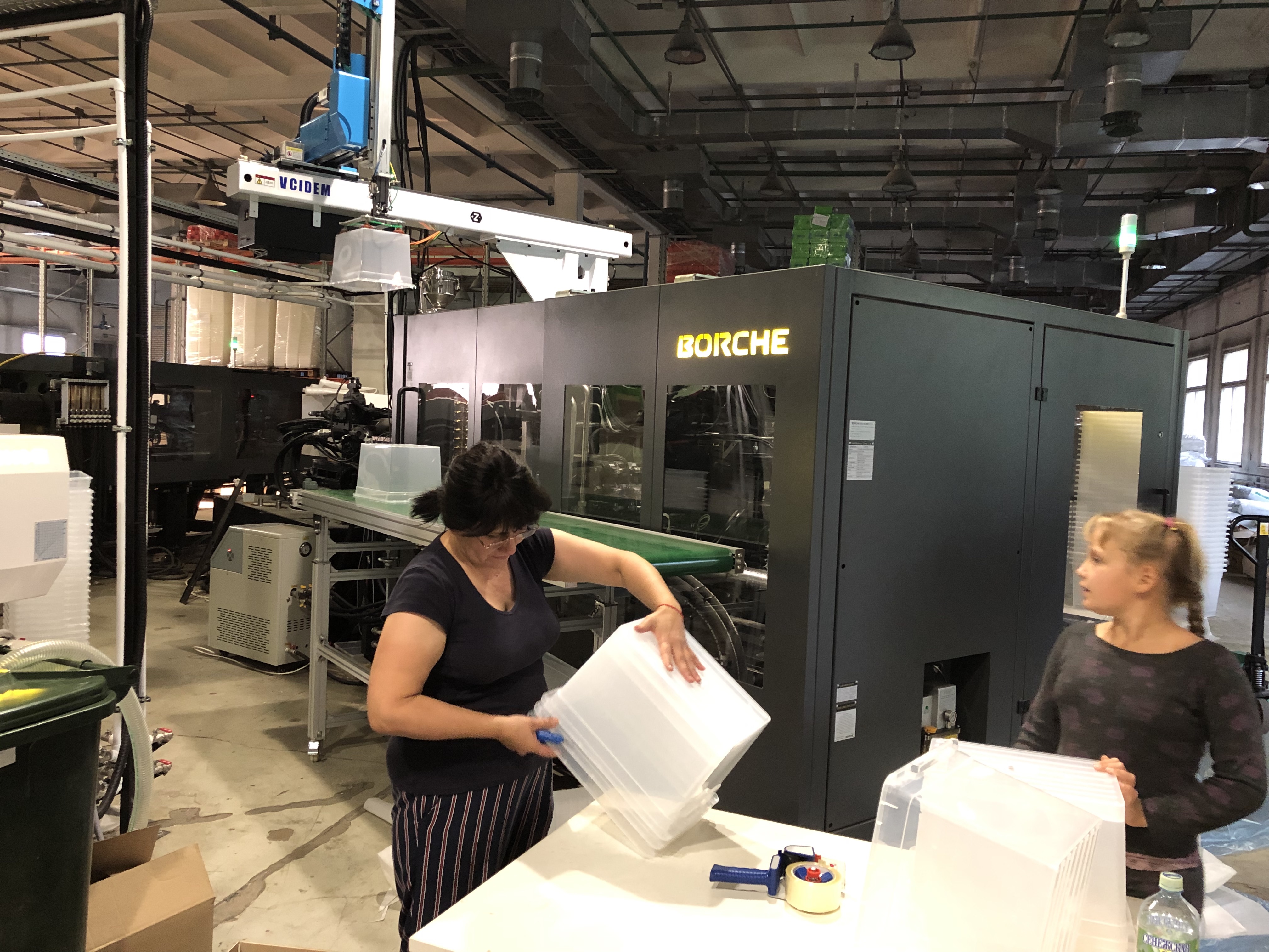

ТПА BORCHE когда работает в полуавтомате при нажатии кнопок "сомкнуть форму" или "старт" бьется током.
Сейчас машина отлажена и работает в автоматическом режиме с роботом.
Робот достает изделие (ящик, PP, 20 литров, довольно тонкостенный) и кладет на транспортер (транспортер не касается ТПА)
Транспортер бьет током (статическое электричество) упаковщицу, которая подходит наклеить стикеры и забрать изделие.
Честно скажу: регулярно получать разряд - та еще мука!
Что посоветуете?

Контуры заземления проверить для начала
Влажность в цеху.
Поставить ионизатор воздуха в район транспортерной ленты. Я SCMшные ставил. IZSсерия
Сам транспортер заземлен?
Влажность в цеху.

Эта машина заземлена, транспортер - нет.
На другой машине (Хаитиан) транспортер заземлили на ТПА
Говорят, что стало биться еще хуже.
Уже неделю как заземление сняли и по словам работающих на Хатьяне, биться перестало.
Вот такие чудеса!
Вот такие чудеса!

Если всё это не поможет . Есть ионизаторы не только воздуха но и детали. Воздушные. Деталь обдувается ионизированным воздухом. Или ставятся два электрода на ленту , деталь проходя между ними разряжается.

У нас были проблемы в зоне транспортера, с пластиковыми бочками из которых загрузчик брал сырье и со спец. стеллажами на колесиках, на которые складывали готовые отливки. После правильного заземления проблема практически исчезла (заземляли транспортер, патрубок и рукав загрузчика, стеллажи заземляли съемным "крючком" пока они стояли рядом с транспортером), по крайней мере литейщицы более не жаловались.Елена ПластЭксперт писал(а): 12 фев 2020, 10:32 На другой машине (Хаитиан) транспортер заземлили на ТПА

Странно что кнопки бьют током. Я новый Борщ не крутил. Из какого материала сделана панель? Был у меня детективный случай, когда колотило разрядом избирательно людей и избирательно в определенных местах на оборудовании. После долгих следственно оперативных действий оказалось, что новая рабочая форма (вроде 70 процентов полиэстера) в купе с синтетической одеждой под низом превращали работника в ходячую конденсаторную пластину. Отследить стабильность долго не могли так как люди меняли одежду. Вот такие вот страсти

Елена. Что меня заинтересовало на фото. Люди всегда работают без перчаток ? Наверное надоел с ,у нас , у вас . Но расскажу . У нас работник в начале смены получает одноразовые тонкие хб перчатки. Замарались , выкинул , взял другие . Получаем их тоннами , не знаю откуда . Стоят скорее всего копейки. И если кого-то увидят с деталью в руках , без перчаток , проблемы обеспечены. Я , вообщем про то , может это как то помогло работникам. А перчатки есть и антистатические, как вы знаете.Елена ПластЭксперт писал(а): 12 фев 2020, 09:40 ТПА BORCHE когда работает в полуавтомате при нажатии кнопок "сомкнуть форму" или "старт" бьется током.

Перчатки есть.
Очень хорошие перчатки (домой такие покупаю).
Но упаковщицам в них не очень удобно - не носят.
Поскольку изделия не "прецезионные", то ношение перчаток делать обязательным руководство не стало.
Перчатки точно не спасут!
К транспортеру прикасаешься не только рукой - получаешь разряд "куда повезет"))))

Понятно. Можно ещё позанудствовать? Не к теме. Статика , статикой, но робот почему не в клетке
. Если какой нибудь балбес туда залезет и его размозжит по ленте , думаю маленький разряд током ( говорят от ревматизма полезно
) будет самой маленькой проблемой. Не обессудьте. Вот такой я проблемный. Говорю , что думаю.

Очень правильно!
И робот уже в сетке.
Просто фото старое - на память с запуска робота делала))))

Скорее всего, наоборот - рабочие разряжаются на любую заземлённую деталь. Проблема обостряется зимой, при низкой влажности воздуха.Елена ПластЭксперт писал(а): 12 фев 2020, 09:40...Транспортер бьет током (статическое электричество)...
Причины накопления заряда на человеке (относительно земли - матушки):
1.Частями от изделий при трогании их руками;
2. От "синтетики" в спецодежде при любых движениях;
3.При "шаркающей" походке в диэлектрической обуви (тапках).
Заряд с изделий снимается потоком ионизованного воздуха. Людей можно приучить разряжаться в потоке воздуха, либо сделать для них "антистатические" площадки (небольшая металлическая пластина ставится на изолятор и соединяется с проводом заземления (РЕ) через резистор 1 - 2 МегаОма ). Использование специальных антистатических браслетов (как в электронике) обычно неудобно.
Иногда опрыскивают обувь и нижнюю часть штанов антистатическим средством (типа "Лана").

Статика образуется на самом конвейере, далее она перетекает на наружную часть ленты. Когда ставится изделие, то заряд стекает на ящик. Когда рабочий подходит, то он находится в непосредственной близости от заземленной части корпуса и проходит пробой через работни ка на контур заземления- по этой причине, например, все части линии должны быть между собой связаны в единый контур для выравнивания потенциала.
Могу бесплатно выслать метров 5 антистатической ленты из тэпа. Положат на конвейер и проблема должна уйти. У одних пленочников была такая же проблема, когда рулон наматывается. Повесили на полотно и все ок.
