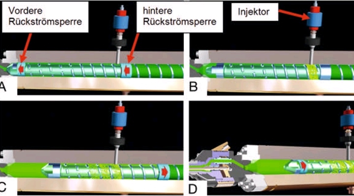

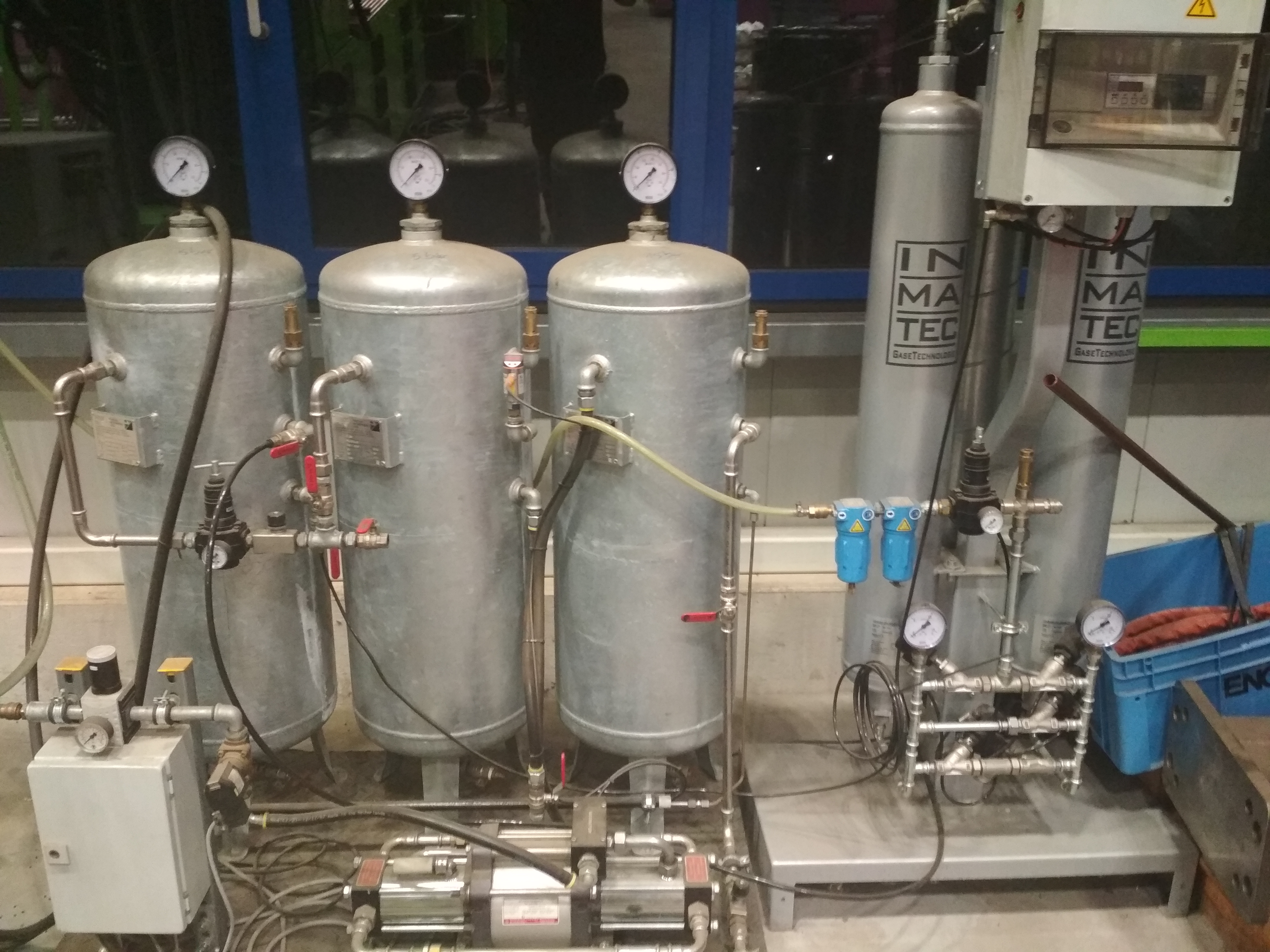

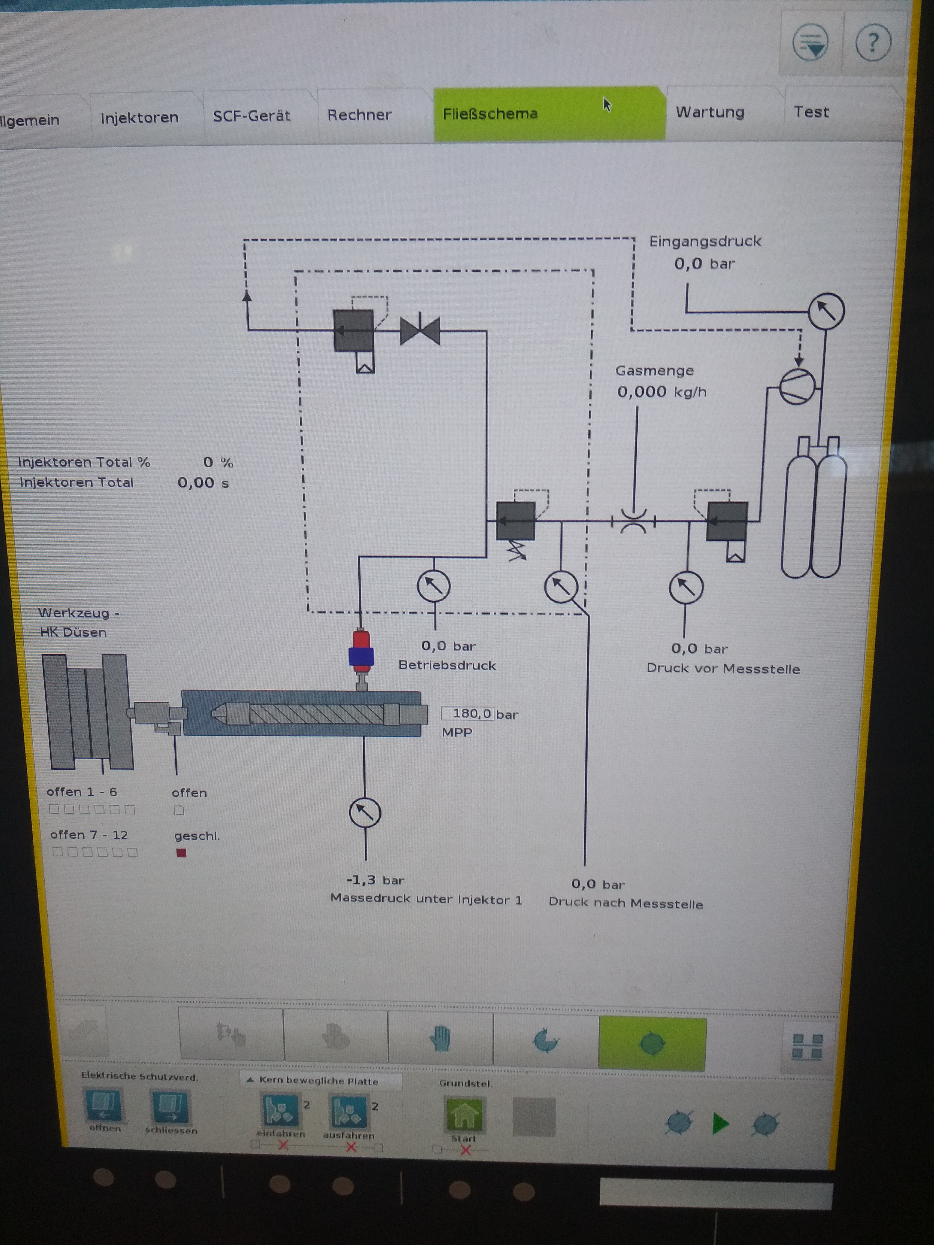

Добрый день, дорогие форумчане.
Сегодня я хотел бы поднять одну , на мой взгляд интересную тему . Mucell установка. Я уже упоминал о ней прежде и один человек попросил рассказать конкретней об этом . Я подумал , не будем шептаться по углам , а поговорим на общем собрании😁. Из моего опыта и общения с другими коллегами с нашей богом забытой деревни , я пришёл к выводу, что здесь не все о таком даже слышали. Кто-то слышал, но не видел , кто-то видел но не эксплуатировал. Нам с коллегами можно сказать повезло. Заказчик скажем так вынудил наше руководство приобрети сей аппарат. Смысл всего этого в первую очередь в облегчении веса деталей. Особенно в автомобильной промышленности, для дальнейшего уменьшения потребления горючего. Я не буду сильно лезть в технические термины , многих я на русском , к моему стыду не знаю. Попытаюсь на пальцах.
Принцип таков.
В отдельно стоящем агрегате находится Stickstoff -Азот.
При дозировке , азот подмешивается через специальный инжектор в массу .
Производится впрыск и форма при помощи гидравлического керна ( уточните пожалуйста название) раздвигается , в нашем случае на 2 мм , для предоставления пространства расширенной массе.
Всё просто.
Сам я художник ещё тот , поэтому использовал картинку с интернета
A. Дозирование.
B. Начало газирования.
С конец дозировки.
D. Впрыск.
Ещё один важный момент.
Если кто-то решится на приобретение.
Просто купить и прицепить к готовому станку без дополнительных вложений не получится.
Обратите внимание на шнек( хоть одно знакомое название😁. К стати шнек по немецки Schnecke, то есть улитка) .
Шнек , как видно на картинке , специальный , имеет не одно а два кольца , назову обратный клапан.
Суть переднего знают все , заднее для перекрытия ухода газа.
После впрыска, шнек в переднем положении, оба кольца закрыты.
Начинается дозировка , материал сдвигается в перёд при этом открываются оба кольца .
Масса принимает стабильное давление. Входит газ. Да и ещё.
Переднее кольцо обязательно с более коротким ходом , чем в обычных шнеках.
Ну пока так. Постепенно попытаюсь дополнять.
Если есть люди более разбирающиеся в процессе, милости просим.
Пожалуйста поправьте или дополните.

#2 Сообщение Артур69 » 08 фев 2020, 13:54

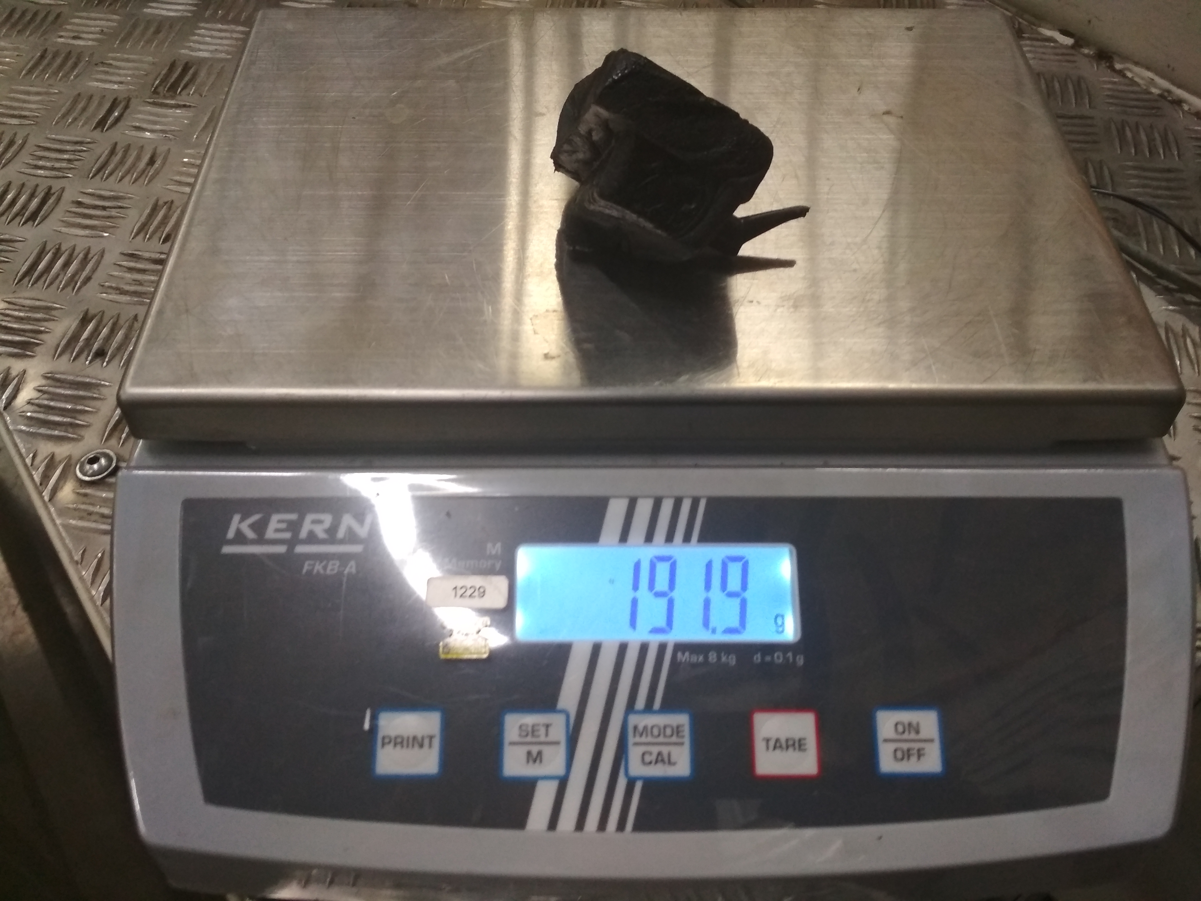

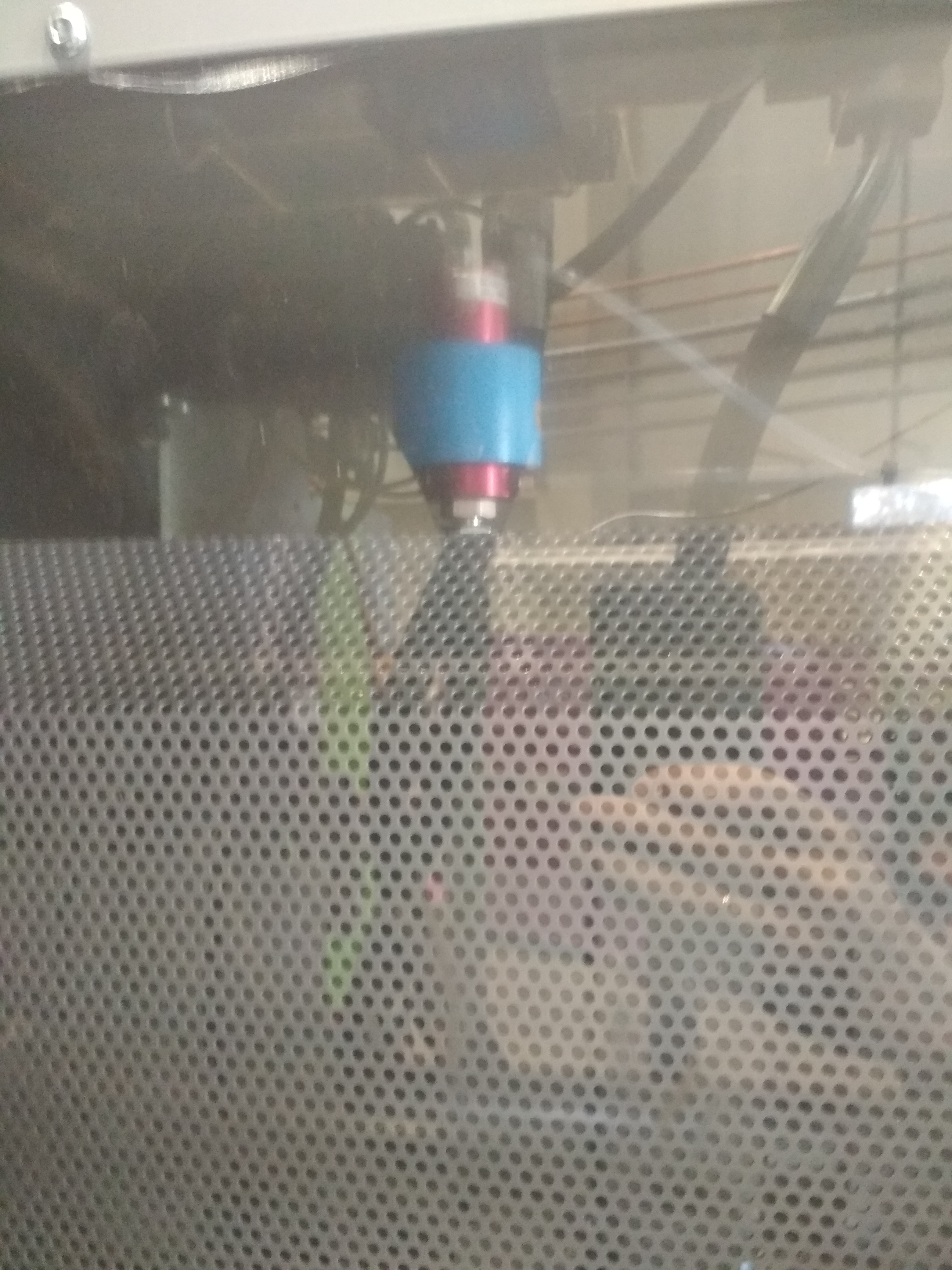

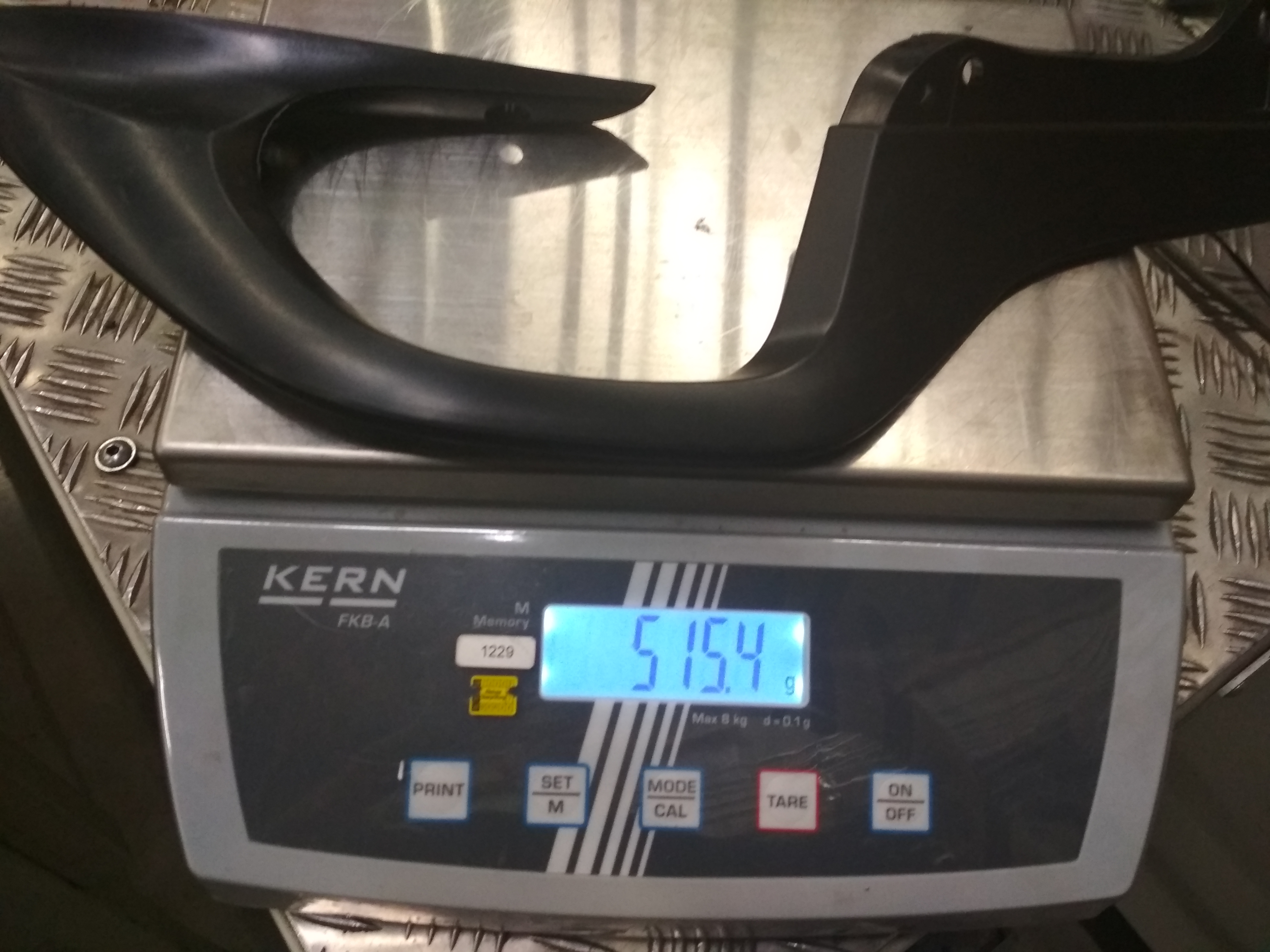

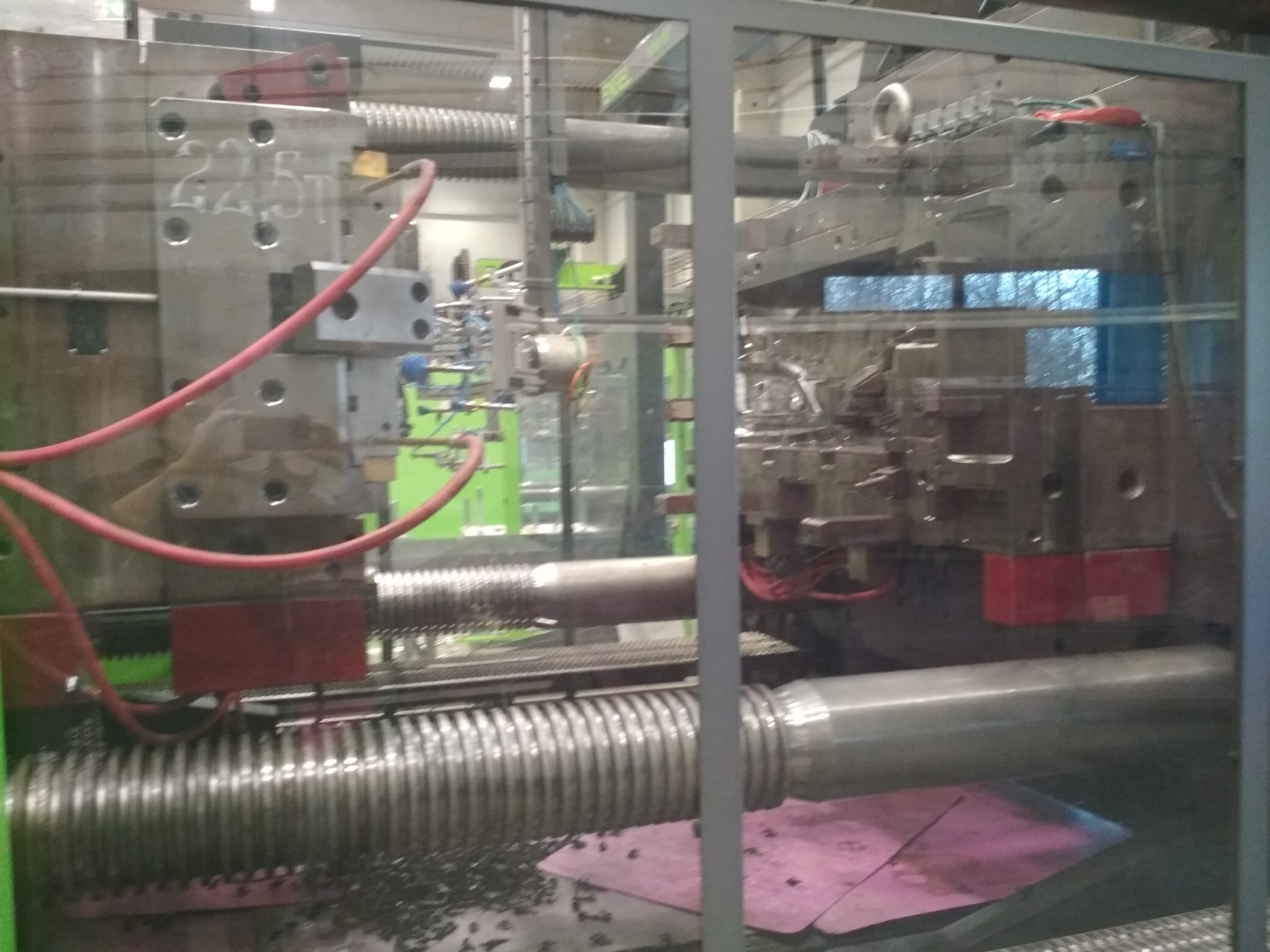

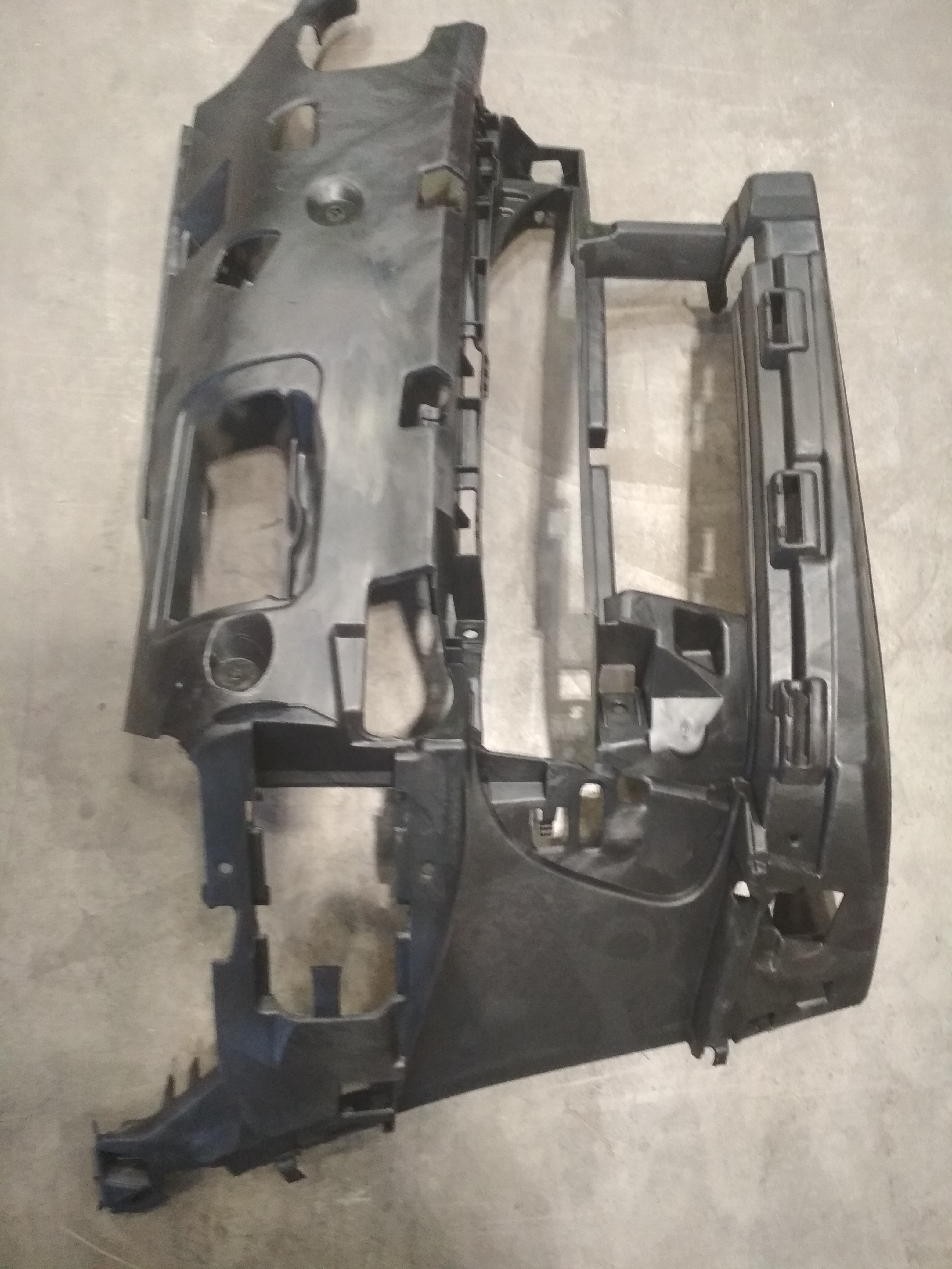

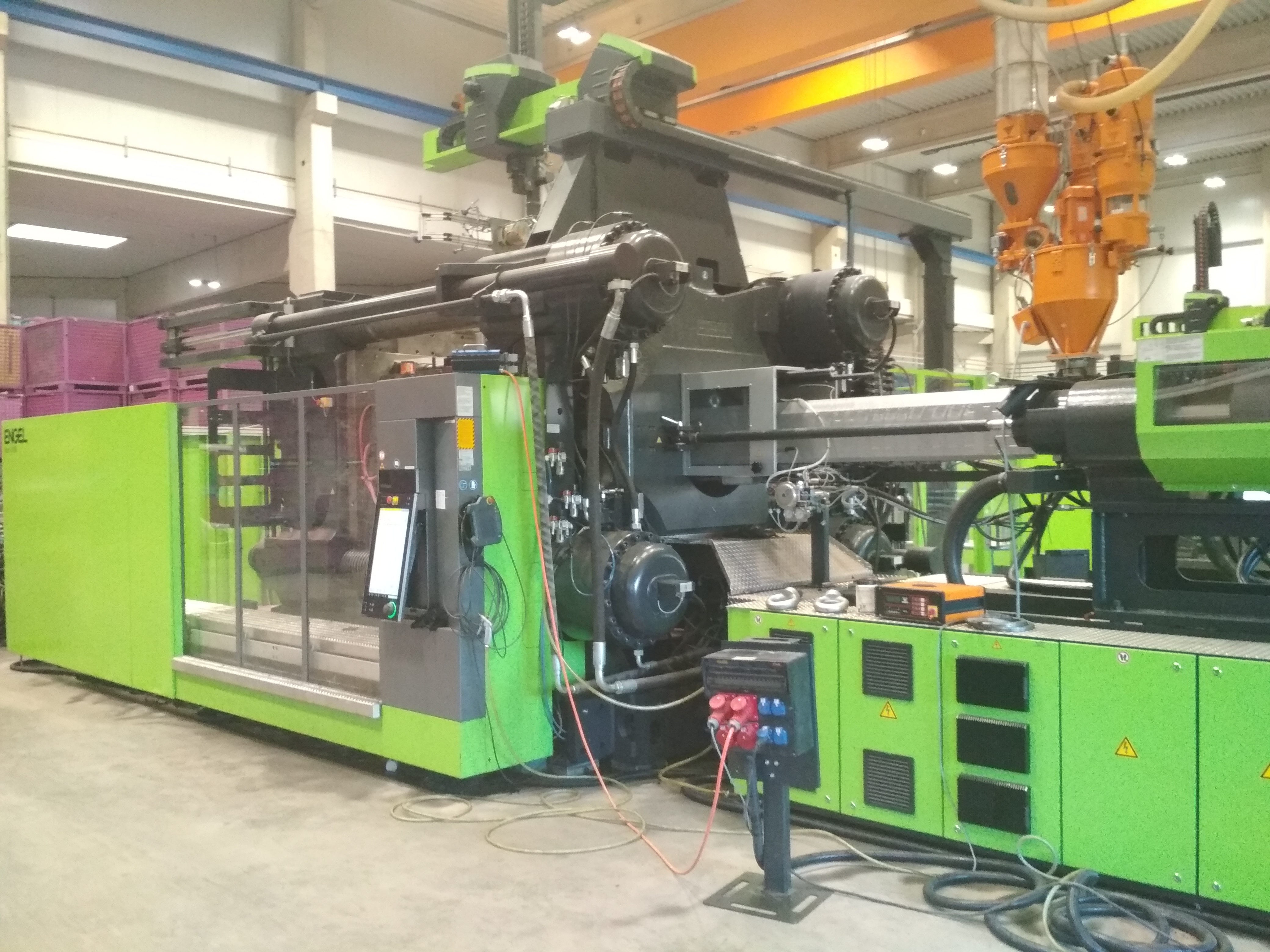

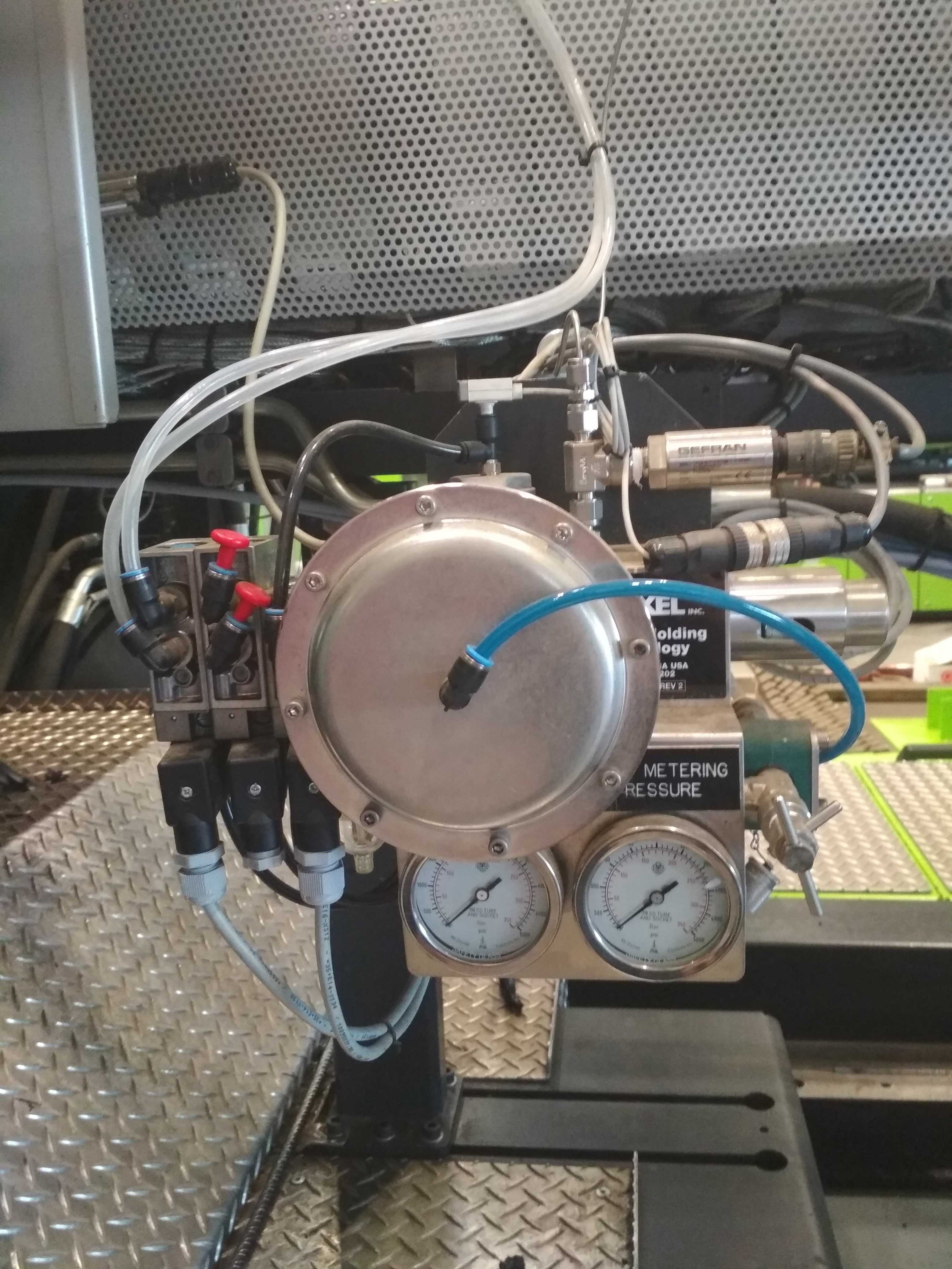

Хотел бы ещё поделиться парой фотографий , так сказать в живую.
Последний раз редактировалось Артур69 08 фев 2020, 14:07, всего редактировалось 2 раза.
Сообщения: 3455
Поблагодарили: 1430 раз
Re: MuCell
#3 Сообщение Артур69 » 08 фев 2020, 14:02

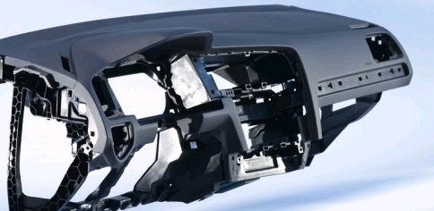

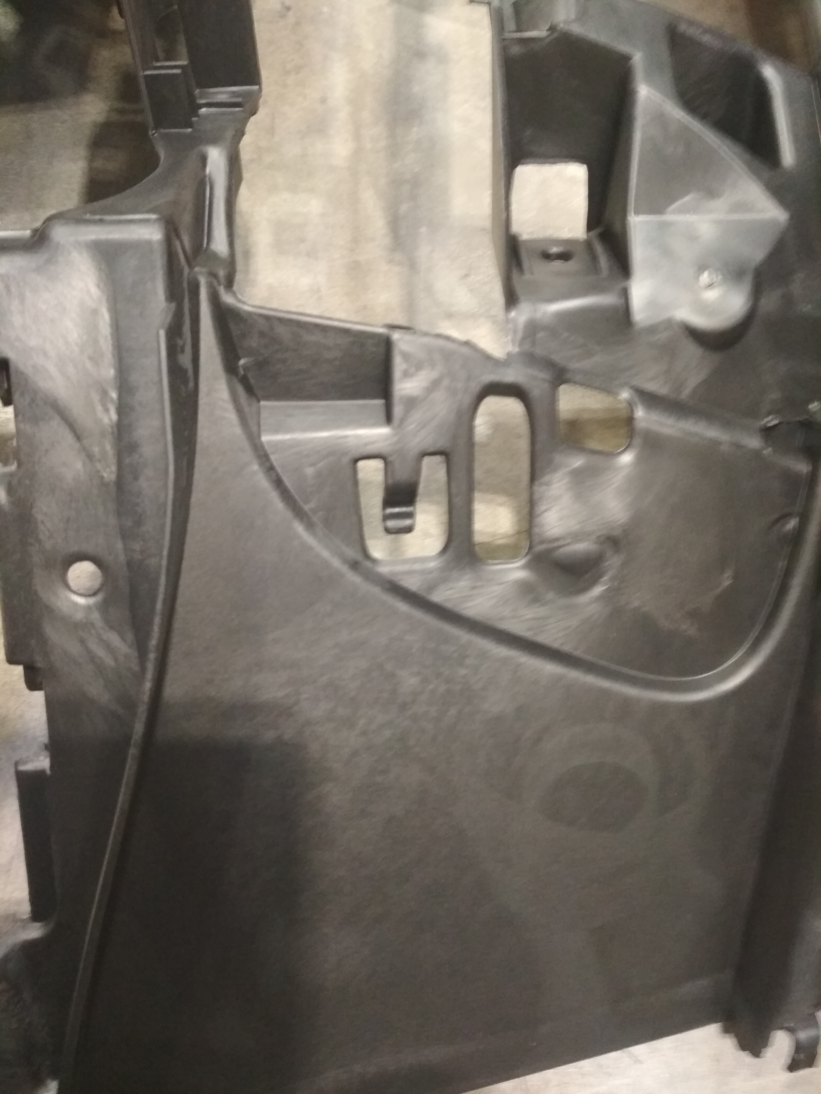

В нашем случае агрегат адаптирован с Engel cc300 1500 тонн. Делаем внутреннюю часть для бампера BMW . Идеально красивой детали добиться не получается . Нам это и не важно. Её не видно , а функции свои она исполняет.

#4 Сообщение Артур69 » 08 фев 2020, 15:59
Ещё вспомнил пару , на мой взгляд важных вещей, как раз для тех кто не имеет возможности или необходимости приобретать большие станки.
1. Так как для процесса не обязательно большое давление сжатия форм , можно использовать на маленьких станках.
2. Так же из-за изменения структуры массы . Не нужно большое давление впрыска .
3. И последние . В процессе совсем отсутствует давление после впрыска . Это там просто не нужно.
Плавленная масса и газ делают это сами без дополнительного вмешательства .

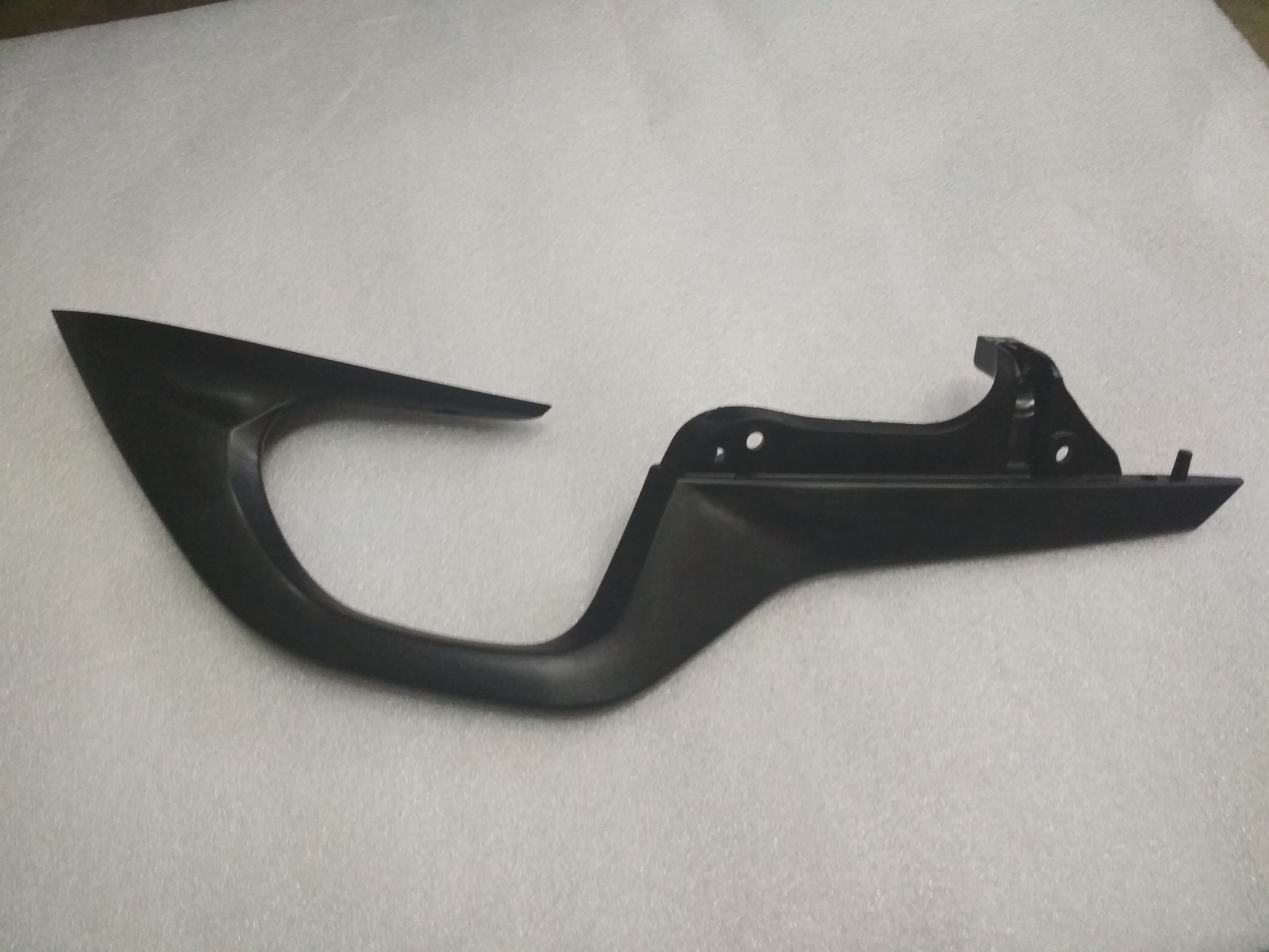

Для получения красивой поверхности и в тоже время облегчения детали есть более старый и проверенный метод .
Это выдув газом внутренней части части детали.
Тоесть делаем её полой. Минус конечно, что делать с остатками материала.
Только на вторичку. Выдуваем ручки для мотоциклов и крепежа багажника.
Правда только с одного материала PA6 GF30. Подлежит вторичной переработки без конца ( хотя не все с этим согласны )

Я так понимаю, азот выступает в роли вспенивателя? То есть химическое вспенивание? Типа азодикарбонамида?
Здесь газ инертный. То есть не химическое, а физическое, или как получается?)) Но есть и химическое)

азодикарбонамид это не совсем то . Это можно делать везде , на любых станках , без каких либо дополнительных затрат. Порошок ( мы используем luvopor) мешается с гранулами материала . При плавлении происходит хим реакция . Масса Просто увеличивается в объёме. Это типа дрожжи в тесто. :-):

Как все конечно знают физическое и химическое вспенивание совершенно разные вещи. И при физическом процессе конечно же можно добиться хорошей верхней поверхности. Какой смысл разрабатывать такую не дешёвую технологию для такого не большого спектра потребления. И как пример могу предложить , выпускаемая на Engel duo 2700 panel на гольф 7 . PP Fibremod GE 277 All.
