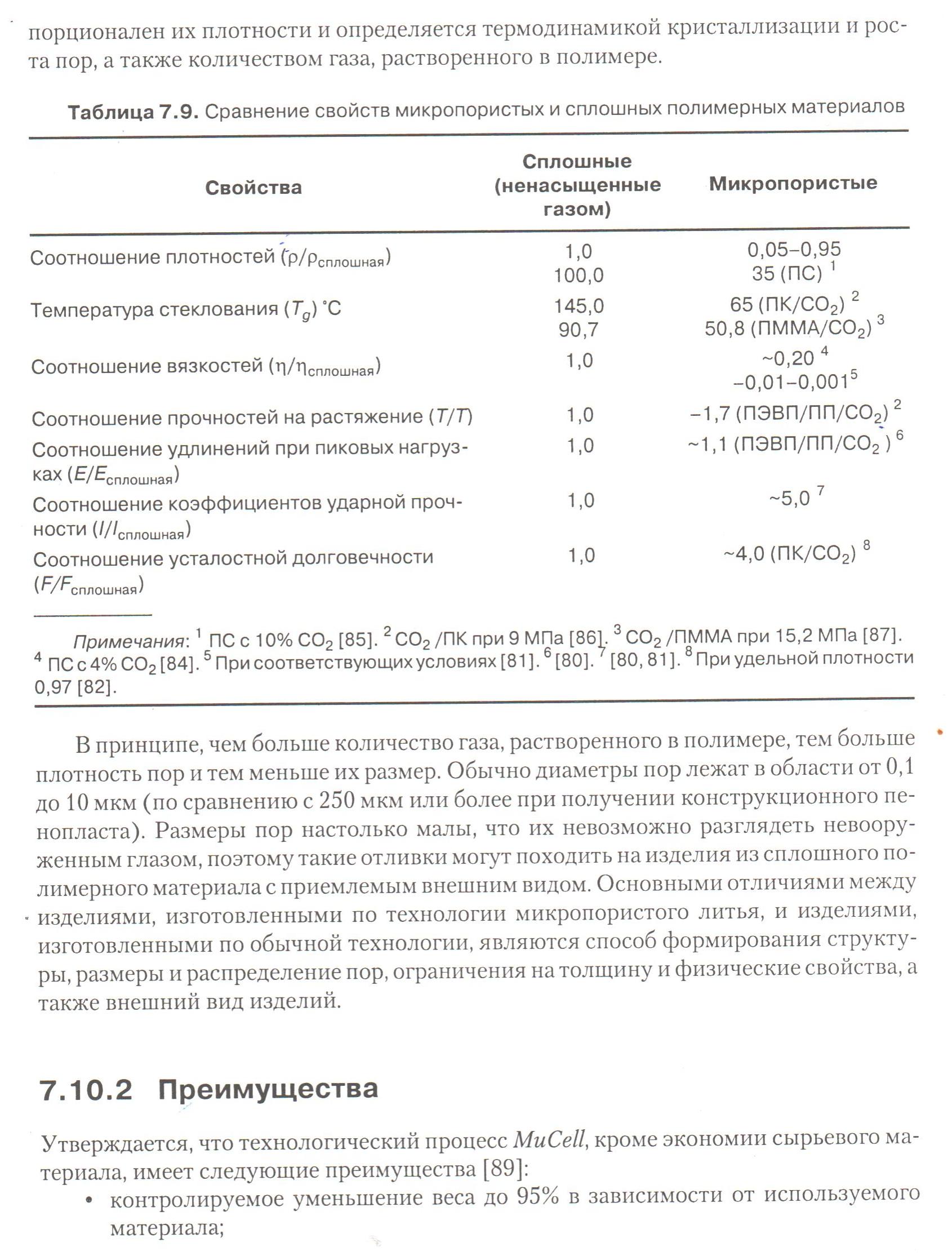

Я понял о чём речь. Просто не внимательно прочитал тему...
Вот что имею по этому вопросу:

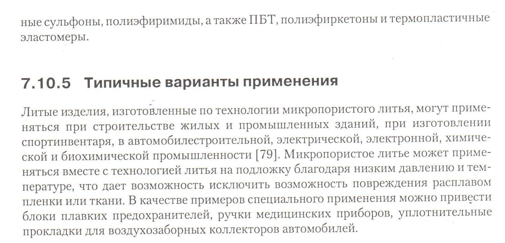

Продолжение:
Взято из книги "Литьё пластмасс под давлением" Издательство Профессия 2006 год.

В этой технологии что-то есть. Надеюсь, когда система будет отремонтирована, Вячеславу Михайловичу разрешат снять видео на эту тему. Ведь лучше один раз увидеть даже через камеру, чем сто раз прочитать абсолютно антинаучную статью в книге. Давно уже не читал такой шаманской фигни. Дамир, а кто автор? У кого, интересно, газ сжимается насосом, сжиженный газ величается сверхкритической жидкостью, кто, интересно, путает разные виды механической прочности, у кого и в каком месте образуются центры кристаллизации при вводе газа, у кого, хотелось бы узнать, форма лучше заполняется из-за повышенной вязкости? Очень опасная статья для того, чтобы на неё серьёзно ссылаться для описания физического смысла процесса такого литья.

А в чем проблема той книги? Там все правильно написано.
Еще момент газ подается в систему дозирования из обычного баллона, т.е. в газообразной форме под давлением 150 бар и при комнатной температуре, и уже потом сжимается до сверхкритического состояния. Во время сжатия должен происходить разогрев, что приближает его температуру к расплаву.
После растворения газа в полимере давление системы снижается.
Подобное происходит например при производстве ХPS. Газ вводится в расплав при температуре 230 и давлении за 100 бар, а пена формуется в головке при температуре 80 - 100.

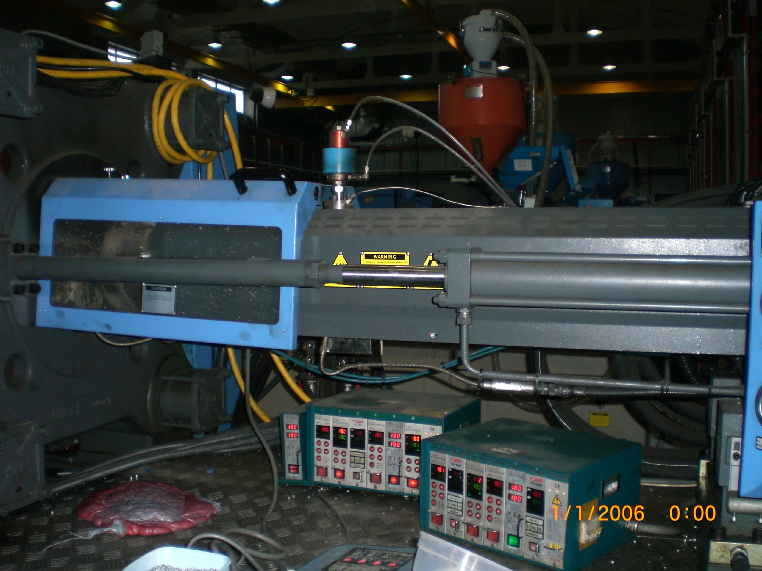

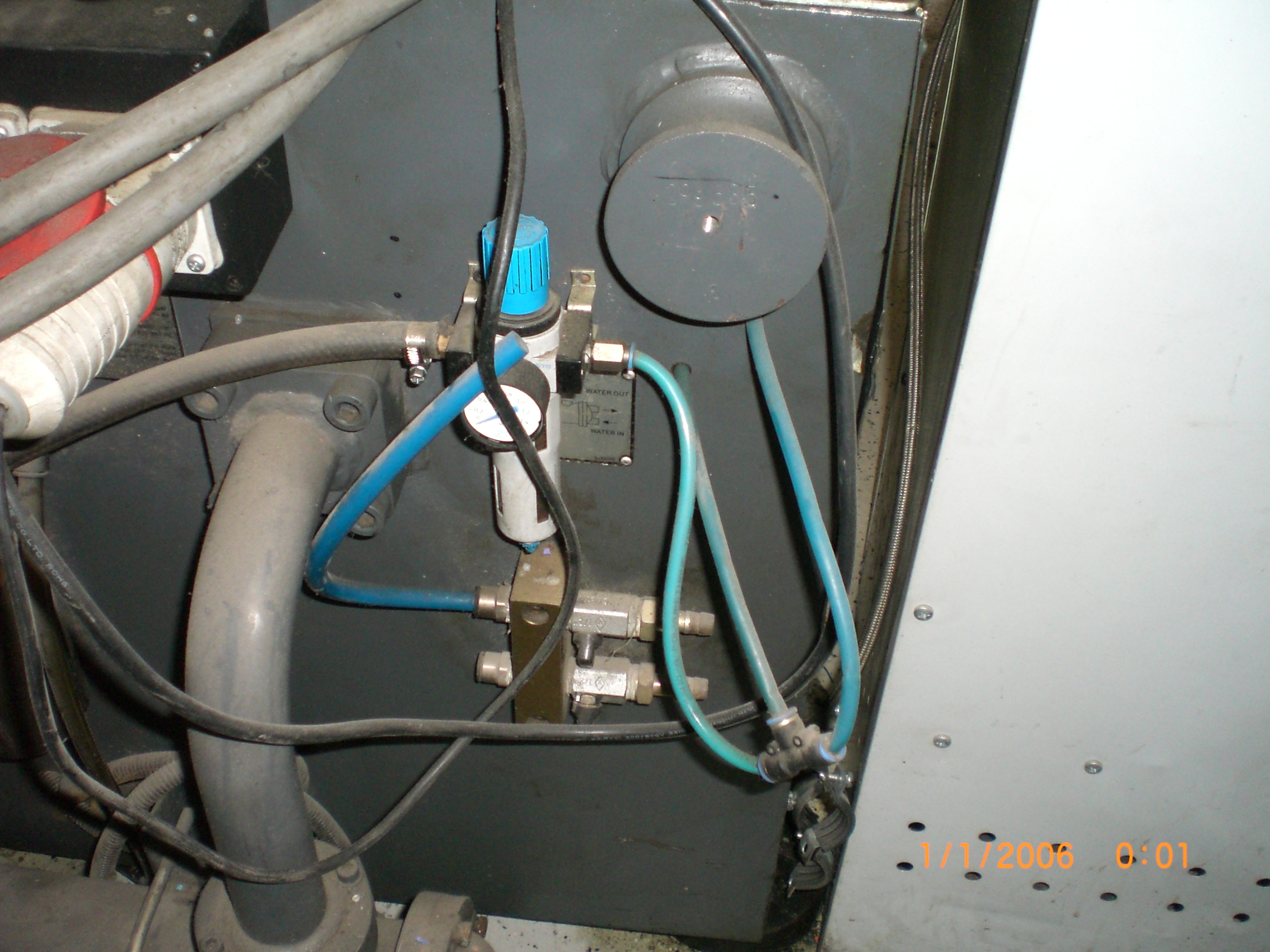

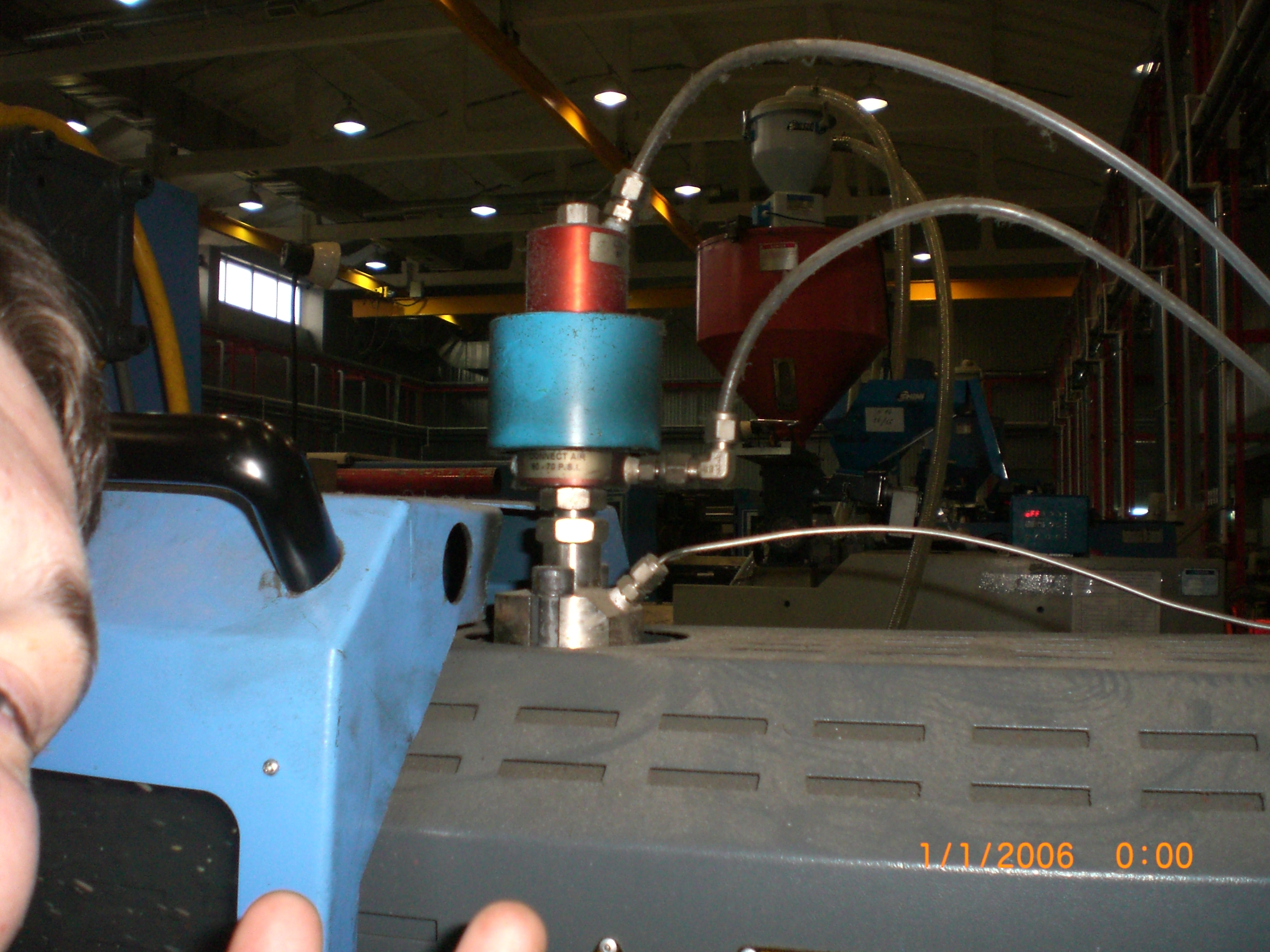

#44 Сообщение ЗЮМ » 13 ноя 2013, 17:56

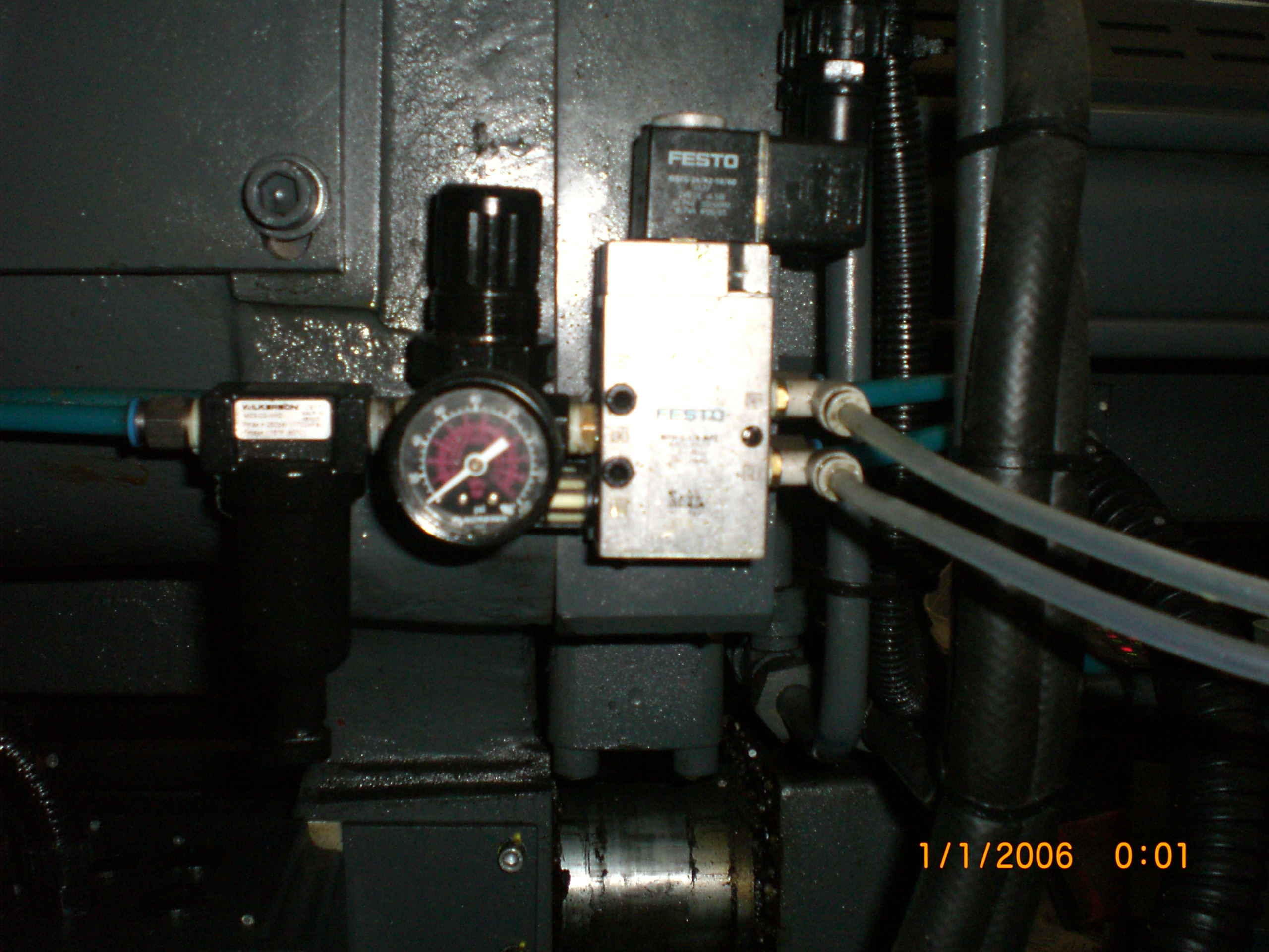

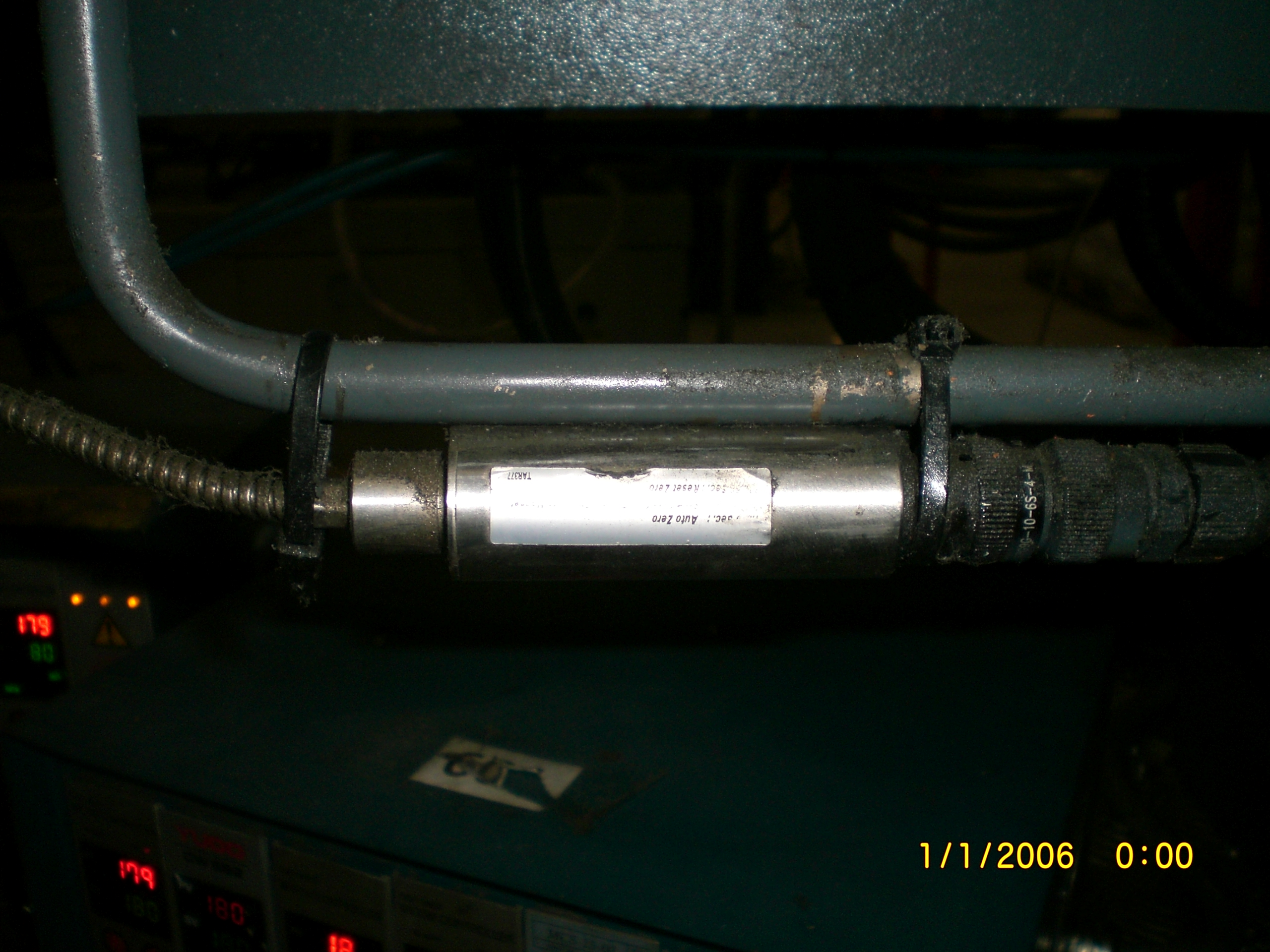

Освободившись, подходил сегодня на полчасика понаблюдать. машина работает в обычном режиме. Без азота. Наблюдал сползание позиции шнека назад на 10 мм. При том что декомпрессия отключена. А противодавление при наборе 10 бар. Доза не большая. Дефект о котором я писал выше на лицо. Несколько фото по ходу. Да, еще, там на шнеке есть запорный клапан второй со стороны бункера. Пневматика работает на самозапирание сопла и впрыска азота в шнек.

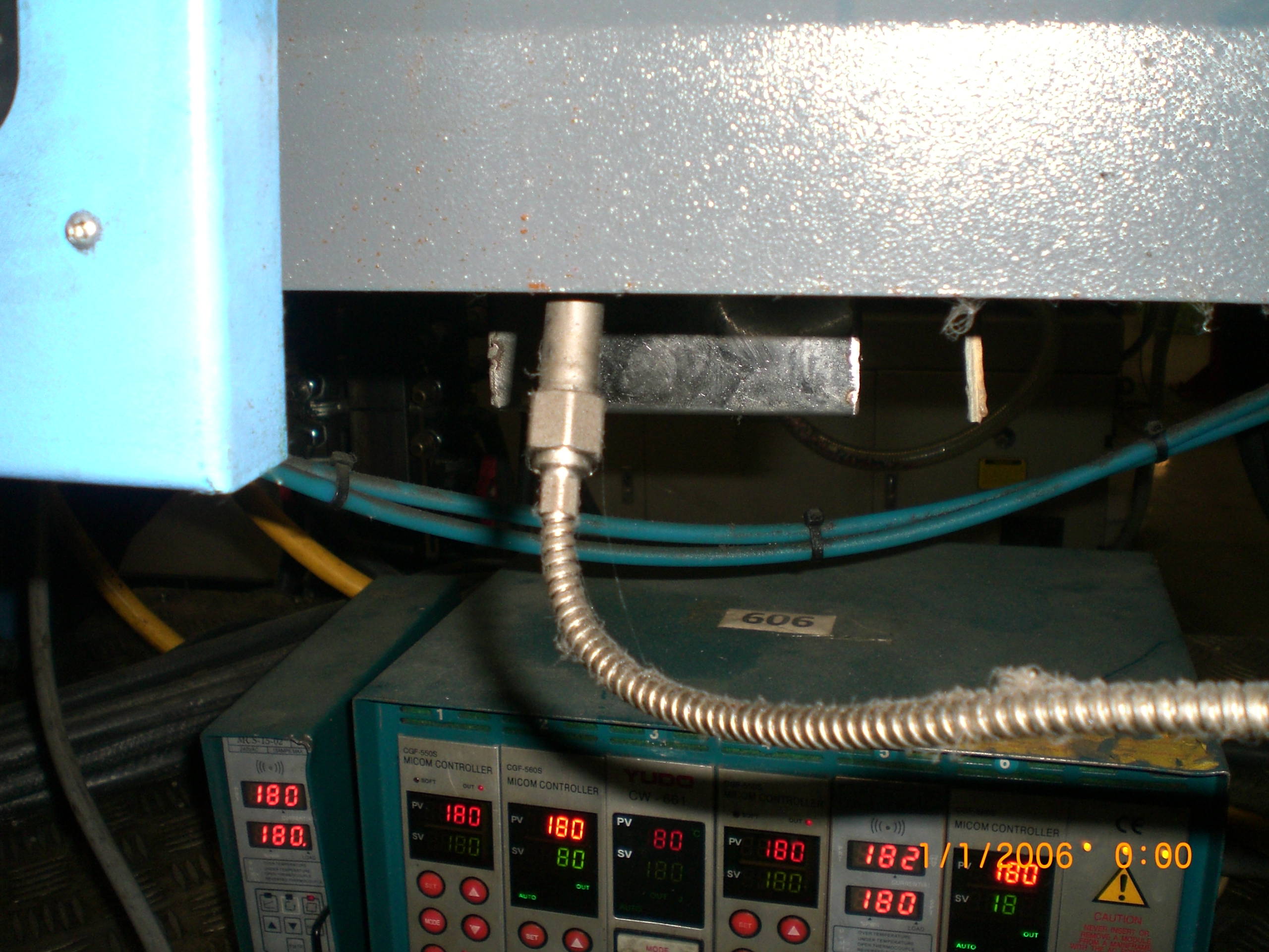

Датчики.

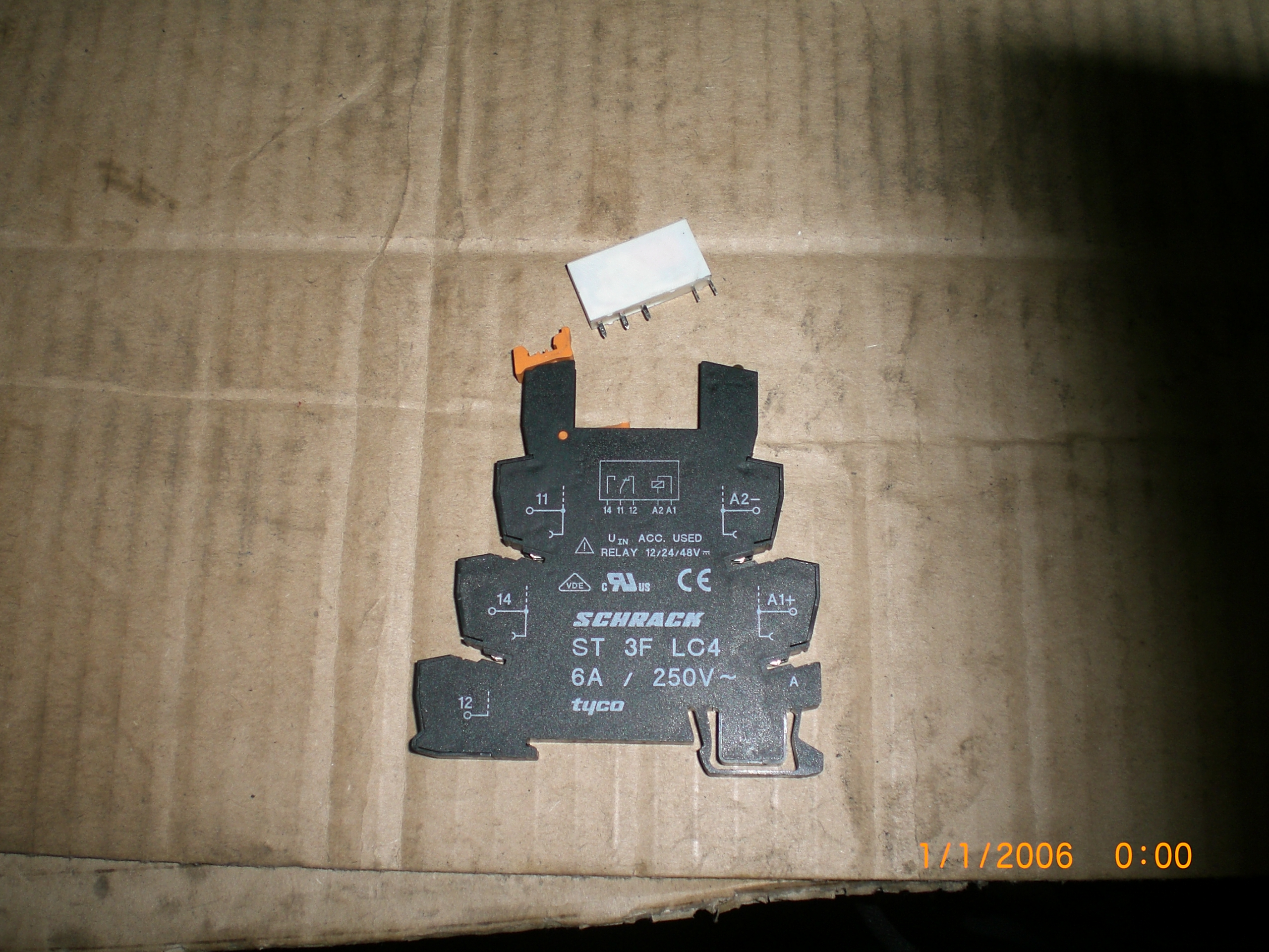

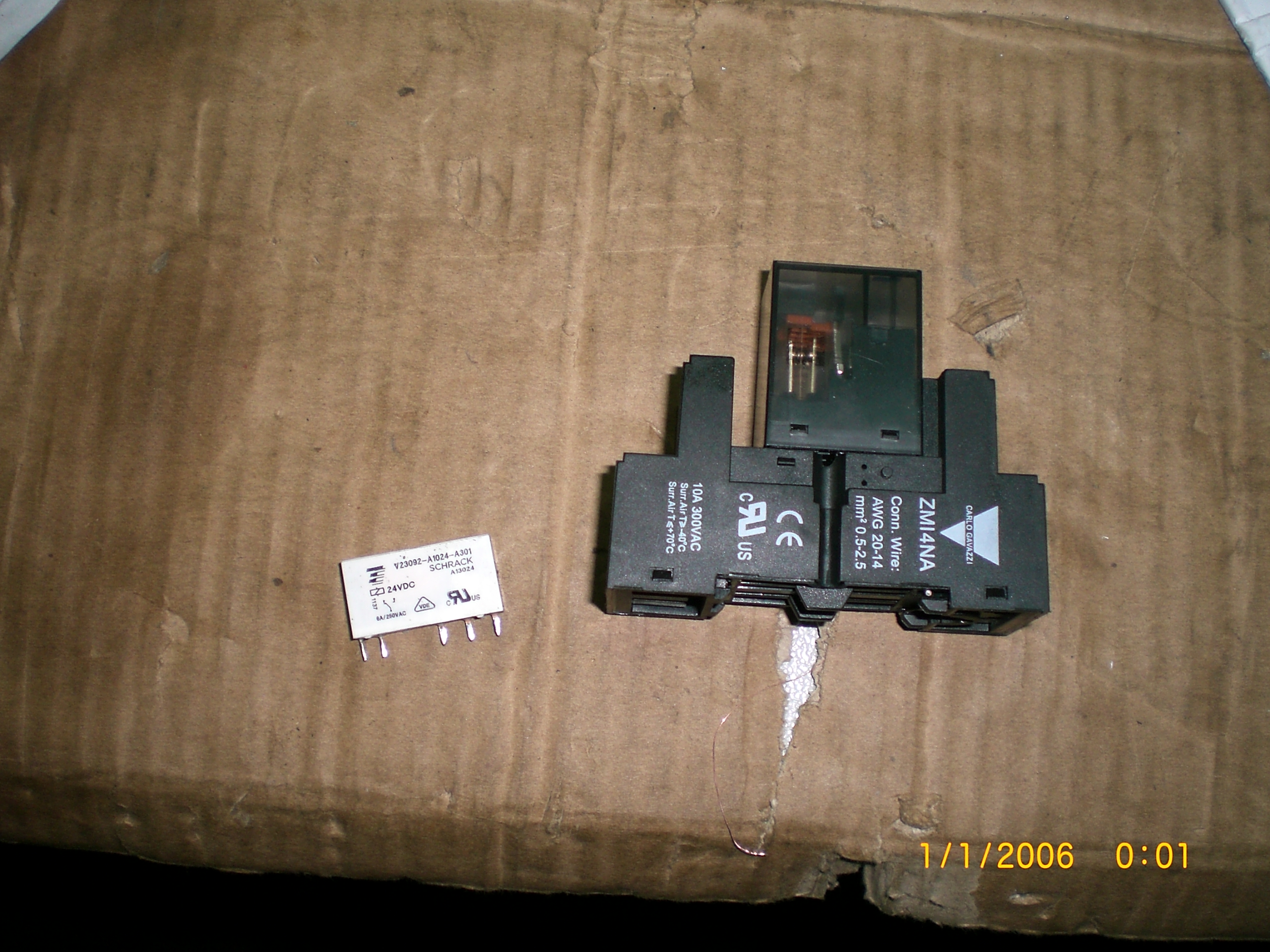

Продолжение: Миссия моя вроде закончилась неожиданно быстро. Это по поводу не произвольной декомпрессии. На э/м катушку распределителя отвечающего за запирание гидрозамка не приходило 24 вольта. Обрыв питающего провода. вышло из строя реле. После ремонта замок стал закрываться и держит позицию шнека после загрузки отлично, даже лучше. Спасибо всем за Менделеева , но я в кусты. Дальше не мое. Извините. Попытались получить изделие и разницы в лучшую сторону не получили на сегодня. готовится отчет для обсуждения с производителем этого процесса на этом примусе. Фото изделия, вернее его части: где чистая деталь это без газа. Где пузырчатая это с газом. Видео и комментарии запретили. Чем это все закончится. Узнаю- сообщу. Тема не закрыта.

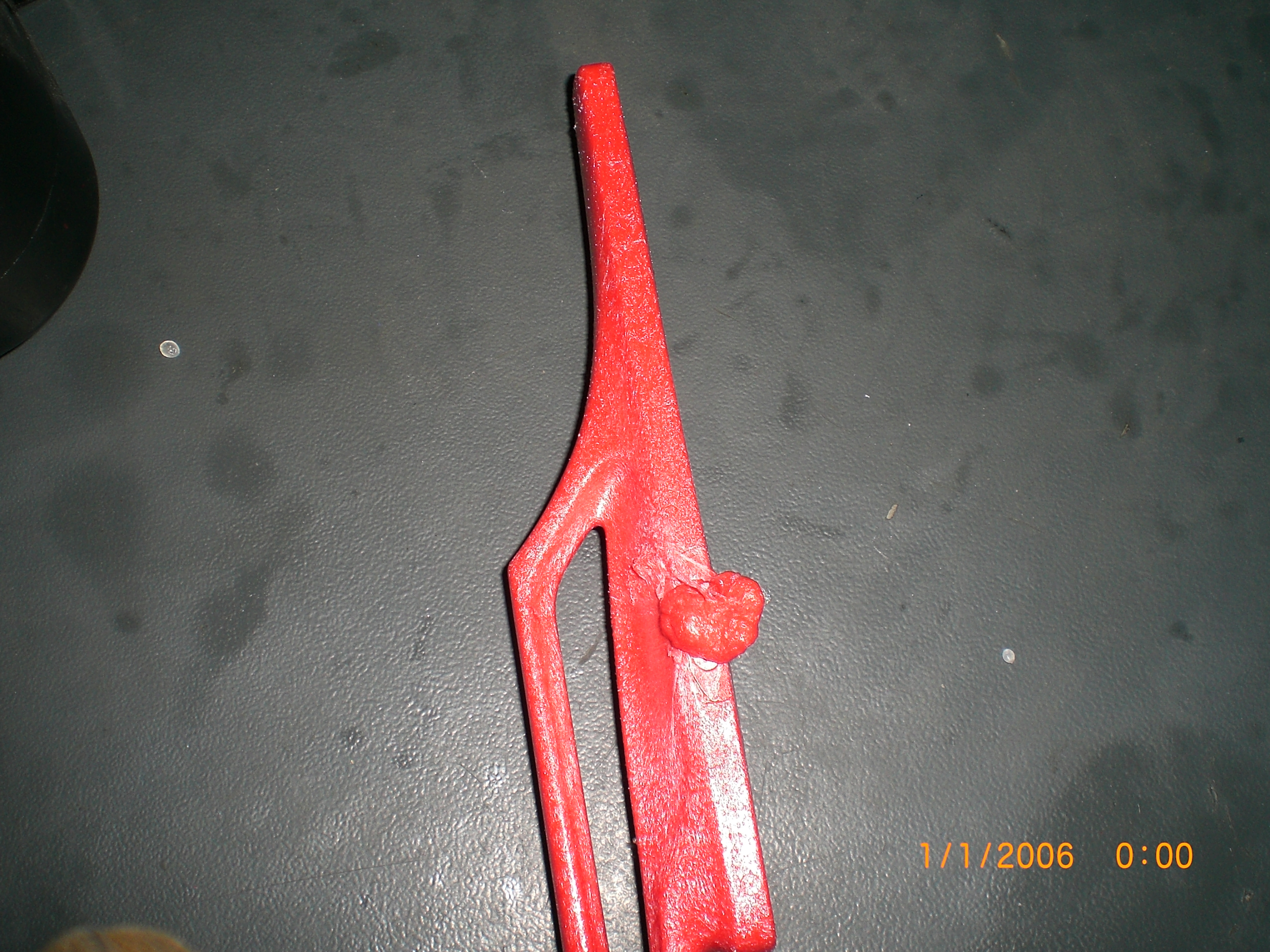

Изделие. По поводу литья ни чего добавить не могу. Могу только гадать на кофейной гуще.

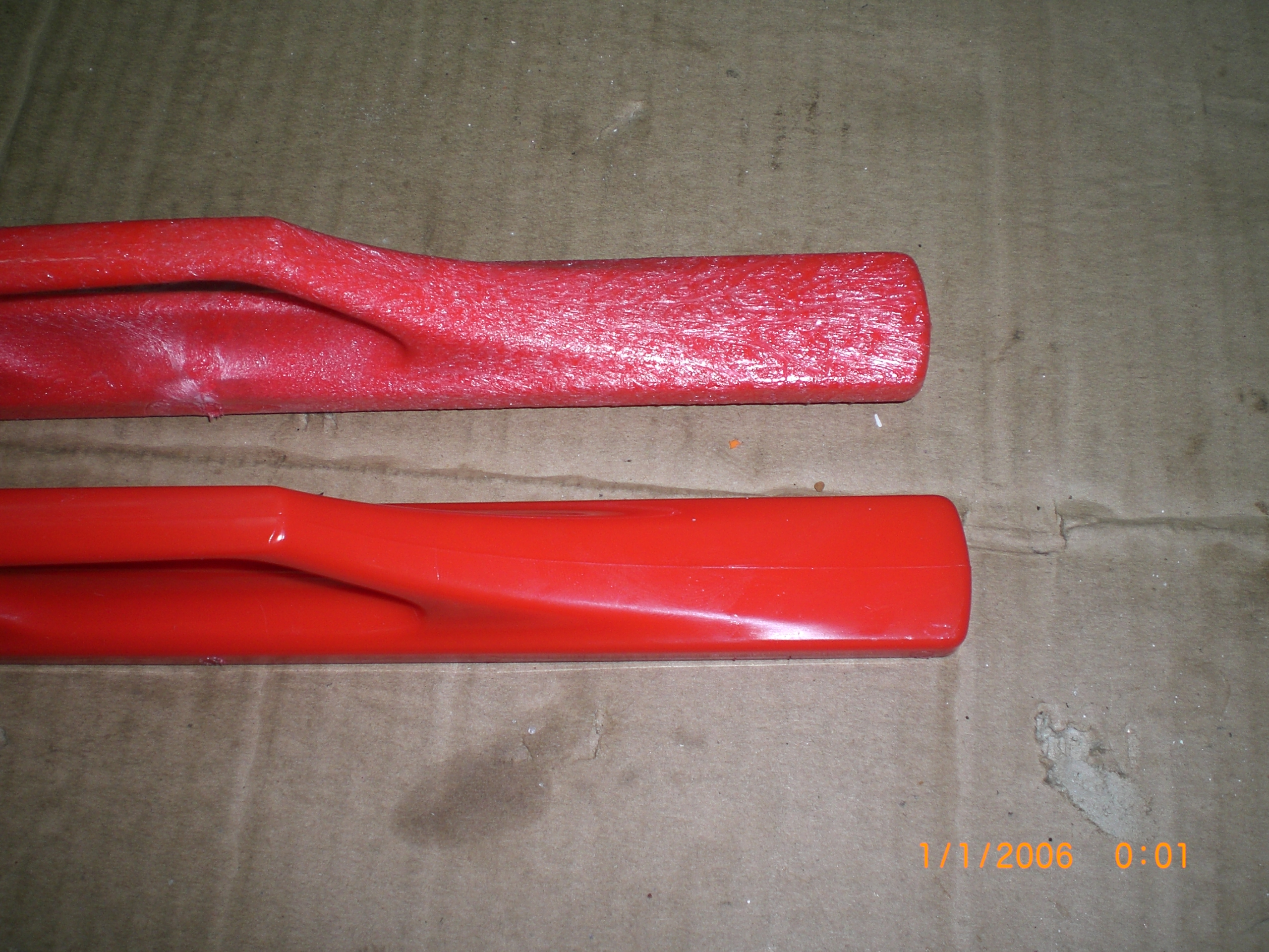

C газиками страшненькая деталька... А литник чего такой ужасный, после извлечения взорвался?
Сообщения: 5647
Благодарил (а): 603 раза
Поблагодарили: 825 раз
Re: Впрыск с Азотом- как вспениватель.
#50 Сообщение ЗЮМ » 14 ноя 2013, 20:38
Стали экспериментировать с % содержанием азота и поперло из матрицы. система в основном сама высчитывает. Но что то можно оператору. я чего то не понял , форма вроде сделана специально под литье с азотом с внутренними клапанами какими то. И можно управлять входами в форму. Лить то с одного канала то с другого или с двух сразу. Не удается равномерно распределить эту пену по всей длине изделия а длина пол метра наверное. Не хочу вводить в заблуждение. Обязательно поспрашиваю и напишу.

Фото напоминает "простую" смесь газа и расплава.
Возможно объем дозы расплава и дозы газа не позволяют добиться свехкритического состояния газа и он не растворяется в полимере а механически смешивается...
Во время впрыска газа в цилиндре должно быть давление соответствующее параметрам газа который подготовлен мультипликатором давления в станции дозирования.
Вспенивание должно происходить в форме в результате резкой декомпрессии. Не должно быть большой паузы после набора дозы и впрыска газа в расплав, иначе вспенивание начнется в цилиндре. Впрыск в форму, возможно, и осуществляется, этими запорными клапанами на горячем канале.
