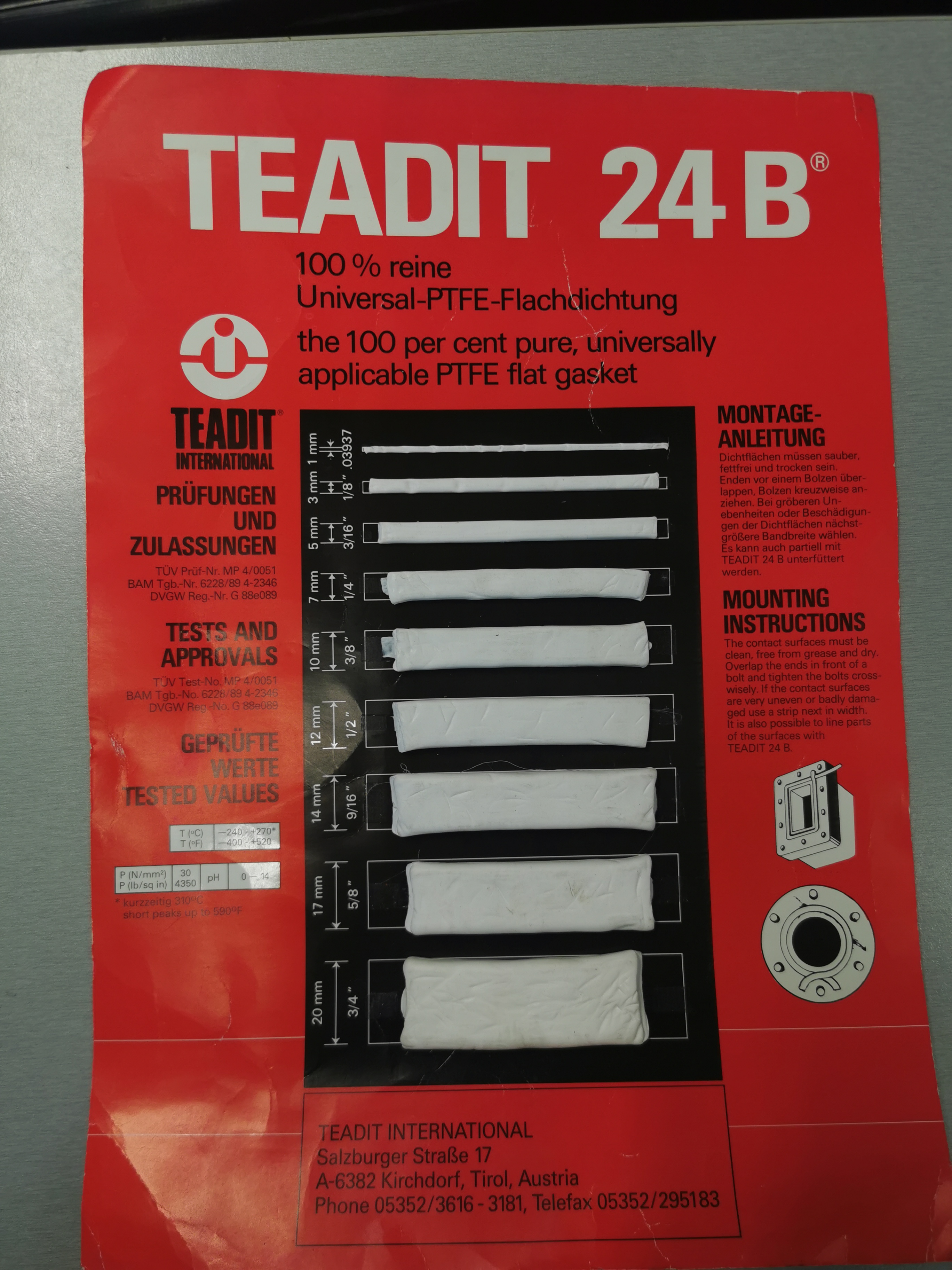

#12 Сообщение Часовой » 27 янв 2020, 15:39
xoox писал(а): 27 янв 2020, 12:50
Герметик конечно хорошо, но "газит", и окислительная среда.
Только что купил на фланцевые уплотнения вспененный профиль PTFE с липким слоем. Держит сотни бар.
5 евро метр, шириной пол дюйма

Спасибо за рекомендации и советы, попробую такой вариант.

#14 Сообщение Kirilliq » 31 янв 2020, 15:47
Часовой писал(а): 27 янв 2020, 15:39
У ПТФЭ и СВМПЭ общее одно: их трудно соединить. Но природа этих проблем разная, так что вряд ли то, что работает с одним, будет работать с другим. Из области общих знаний выходит, что СВМПЭ надо окислить (наверное - горелкой), а потом сваривать каким-нибудь хитрым прутком. Лучше уточнить у практиков.
