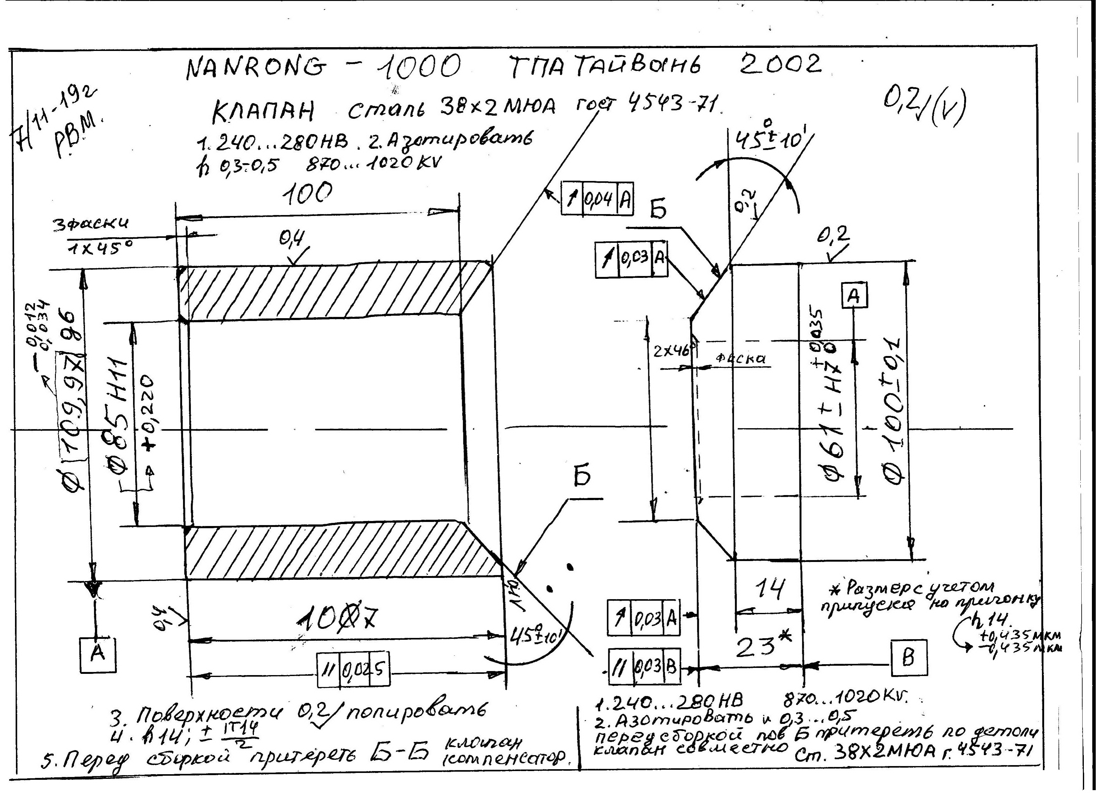

Добрый всем вечер. Покажем результаты замеров шнека, запорного кольца- втулки и материального цилиндра. ТПА 1000 шнек диаметром 110мм. Демонтировали еще шнек диаметром 95мм на ТПА Нанронг 650. Две машины 2002 года выпуска. А шнеки небо и земля. Наконечник на ТПА Нанронг 650 изношен в хлам. Вернемся к ТПА Нанронг 1000. Приятно удивил.Первый чертежик вашему вниманию.ЗЮМ писал(а): 02 ноя 2019, 23:44 Шнек демонтировали вот на такой машине. Шнек выглядит примерно так. На выходе шнека часть похожа на косозубую шестерню. кусок металла попал довольно крупный , видно по следам царапин, а в конце прокатало как в прокатном стане и на шинковало в мелкие шпонки. Откалибровав в профиль между зубьев. Которые потом поочереди вырывались из плена и попадали в сопло. Повреждений на шнеке нет, что говорит о хорошей твердости шнека.
- Эксперт Гидравлик
- Сообщения: 5734
- Благодарил (а): 614 раз
- Поблагодарили: 836 раз
Re: ремонт пары - шнек гильза
Наш наконечник 1:1 НАНРОНГ 1000. Сборочный прикид. Фрезеровка не прорисована. Ф шнека 110. рабочие чертежи готовы.
- Эксперт Гидравлик
- Сообщения: 5734
Фрезеровка не размечена.
- Эксперт Гидравлик
- Сообщения: 5734
Е- МОЕ... не ожидал. Болты ждем на заказ 2,5 недели.(М22) Шнек смонтирован на место. При сборке головы мат ц. от не больших усилий затяжки болты стали ломаться. Рекомендую приготовить крепеж за ранее. Рекомендуется не использовать болты повторно.
