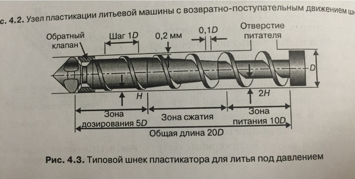

И СНОВА шнек.Фото будут. Демонтировали шнек 110 мм. Тпа 1000 тонн усилия запирания. Повод. Сопло стало забиваться металлом очень часто.Версия посыпался шнек с торпедой? Осмотрели - 3 кусочка отковыряли от шнека. Шнек выглядит достойно - хромированный. ТПА - Тайвань. Наконечник шнека под выработан. Но жалоб на дозировку, подушку нет. Литье стула.Пришли к выводу, что металл пришел с сырьем. Ну и пользуясь случаем, Хочется сделать анализ Допусков и посадок пары шнек - мат. цилиндр ТПА из Тайваня. Что бы узнать насколько что износилось за срок работы с рождения. В таблице зазоров, которую мы показывали в подобных темах, размеры пляшут: То в системе вала, то в системе отверстия то какая то смесь.Что наводит на мысль индивидуально каждый раз проверять и перепроверять. Заодно покажем карту износа шнека ХАИТИАНА за шесть лет.

Вспоминая пройденное и отбросив заблуждения и путаницу ( на диаметр? на радиус?) пришел к выводу. Что в таблице из Китая зазор между кольцом и стенкой мат. цилиндра указан на сторону , то есть радиальный. Вернувшись в тему "Зазор между шнеком и гильзой" убедился что зазор общий на диаметр определяется по( D х 0,002-0,005.) Как с советовали. Где D- диаметр шнека. Большие значения (0,002-0,005) применяют для малых диаметров шнека. Списал из статьи книги авторов Деркача и Михасенок ("Особенности конструкций шнеков применяемых в термопластоавтоматах")следующее по зазорам на диаметр между шнеком и гильзой: D32-0.07 D45 -0.08 D63 - 0.09 D90 - 0.1 D125 - 0.2 D160 - 0.3.А на сторону соответственно деленное на два. Сопоставили с таблицей из Китая и прочее все сходится с мизерной разницей. Умножая на 0,001 получается совпадение с зазором на сторону. Справочника точного по этому вопросу или методик проектирования не нашел. А техникума по автомобилестроению не хватает. Вот и подгоняю ответ задачи калькулятором. Теперь и хочется все сравнить с НАТУРОЙ разных производителей ТПА. Кто как косячит. :-): Извиняюсь, если надоел с этими сотками. :du_ma_et: К тому же некоторые друзья не совсем представляют себе важность работы наконечника шнека.

Однако, работа пары шнек-цилиндр ближе к работе подшипника скольжения.
https://inzhener-info.ru/razdely/konstr ... eniya.html
И ещё файлик..
fel15M423.pdf
(833.65 КБ) 110 скачиваний

Подшипники скольжения.Это совсем другая история. Шлифовальная группа. Обороты высоченные. Без центро шлифовальные станки например. Шабрили от души.И спектр разнообразия и применения гораздо шире. А шнеки ТПА банальная ходовая посадка. Возвратно поступательное движение с вращением. Причем квалитет f9 (Х3)

При износе шнеков зазор между витком шнека и стенкой цилиндра увеличивается, особенно интенсивно этот процесс происходит в зонах высокого давления цилиндра. Например, новый шнек диаметром 63 мм имеет зазор 0,13—0,18 мм на диаметр или около 0,08 мм на радиус.
При износе шнека диаметром 63 мм с увеличением зазора до 0,51 мм на диаметр, произойдет заметное снижение производительности, а также поднимется температура плавления. В таких случаях, чтобы компенсировать падение производительности, обычно увеличивают скорость вращения шнека. В результате температура плавления становится еще выше. Далее, для снижения температуры плавления уменьшают уровни температуры цилиндра. При этом экструдер продолжает работать с повышенной скоростью вращения шнека и пониженной температурой в зонах цилиндра. Таким образом, оператор уже не контролирует процесс экструзии. Контроль над технологическим процессом, а значит и над вашим производственным предприятием, захватывает изношенный шнек. Оператор экструдера вынужден биться над очевидной проблемой, хотя шнек можно попросту отдать на техническую экспертизу, оптимизировать технологический процесс и увеличить прибыль. Из-за изношенного шнека на выходе вы получите гораздо больше некондиционных изделий, чем обычно. А это деньги на ветер.
При износе шнека диаметром 63 мм с увеличением зазора до 0,76 мм на диаметр, уже невозможно получить приемлемое качество готовой продукции, а производительность падает настолько стремительно, что с каждым килограммом экструдируемого изделия убытки лишь растут. Потребность в повторном измельчении возрастает, а качество готовых изделий снижается. Операторы недовольны, отдел контроля качества вынужден пропускать некондиционную продукцию, заказчики заваливают жалобами. И тогда вам приходится прекращать свою деятельность, потому что с рынка вас вытесняют конкуренты.
Примечание. В рассмотренном примере речь шла о новом неизношенном цилиндре. На практике при оценке общей величины зазора необходимо учитывать не только износ шнека, но и износ цилиндра.
