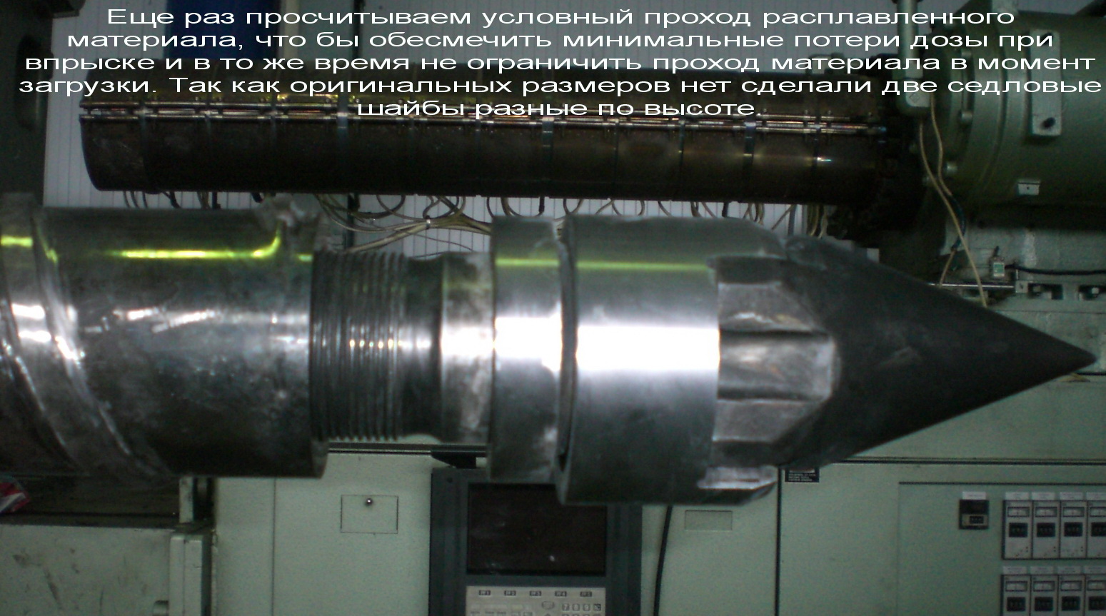

Шнек почти готов : Проточен, наплавлен, в обработке. Сделали чертеж наконечника. По которому посчитали условные проходы пластика по пути в дозу. Что позволило определить, что рабочий ход запорной втулки был не оправданно велик. Что в конечном итоге сильно влияло на стабильность дозировки.( как один из нескольких важных факторов)

Каким образом легко выбрать величину рабочего хода запорного клапана. И спроектировать линейный размер седла и запорной втулки.

Специалисты - они и в "африке" специалисты. Мы пока довольны ходом работ по ремонту ШНЕКА в сборе. Готовим фоторепортаж. Стадия соглосования чертежей заказчика с исполнителем работ.

Наш шнек готов ( наплавлен и обработан) и доставлен на предприятие. Новое запорное кольцо с шайбой седлом. В воскресенье проверка размеров и сборка. Сделали все за 12 дней. По деталировке и сборке сделаем фото.

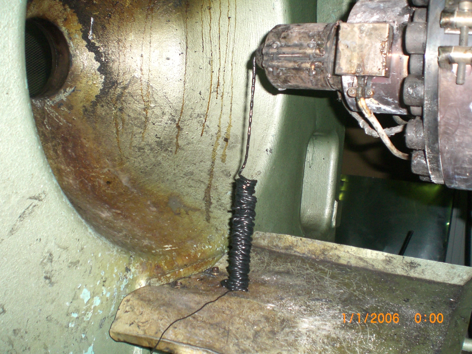

Опробовали прием быстрого удаления остатков расплава изнутри материального цилиндра. Выточили три цилиндра из дерева Ф 100+0,2. и прогнали их цилиндром впрыска вставляя набор брусков 70Х70. Тем самым не дымили выжигая полимер и не отравляли воздух в цеху. Спец жидкости не горючей конечно не было. Вся операция заняла 30 минут.
Сообщения: 5750
Re: ремонт пары - шнек гильза
#50 Сообщение ЗЮМ » 26 янв 2016, 15:50
Результат на лицо.
