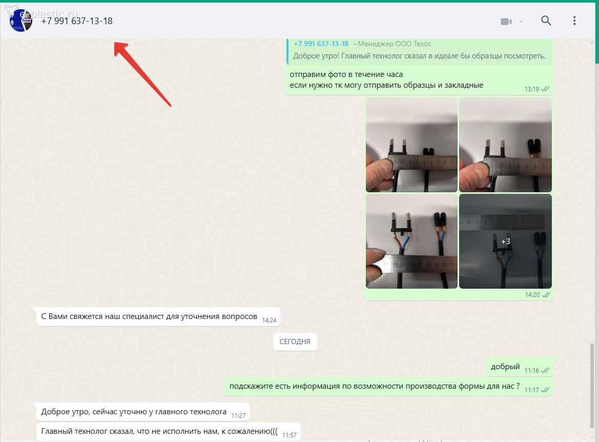

#146 Сообщение Екатеринбург » 11 апр 2025, 10:02
Добрый день !
Не советую работать с данной компанией!,
Наша история работы с этой чудо-компанией
Сделали запрос к ним о возможности производства на мини тпа нашего изделия, на что они ответили что да можно делать
Заключили договор и оплатили счет, получили через некоторое время станок и начались проблемы - во первых как оказалось на данном станке не возможно произвести данное изделие тк пресс форму не возможно выполнить для данного мини-тпа, они конечно же дали контакты своих специалистов - на что спустя время те тоже ответили что не знают как реализовать.
Мы запросили возврат средств на что сразу нам конечно же отказали тк 14 дней с момента получения товара прошло а после перестали отвечать, трубки телефонов просто бросают, отвечают мы производители и наша задача продать оборудование, дальше Ваши проблемы
Посмотрите как общается директор данной компании после того как оплату получил и отгрузил товар и Вы поймете что поддержки заявленной по договору никогда не получите - стоит ли работать с ними ? Ни в коем случае !

Компания мо...енники, просто взяли деньги, продали станок и спрятались, бросают трубку, не хотят помогать, не решают вопросы , за ранее ввели в заблуждение , никогда не покупайте у них станки, подумайте несколько раз прежде чем связываться с ними.
