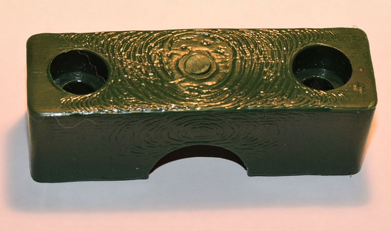

Не читал, спасибо за ссылку. Увидел фото, мои предыдущие выводы подтвердились. Данная машина сконструирована для литья без давления. Это - не конкурент ТПА скорее дорогой конкурент ВЛМ.Sandy писал(а):Читали тему - viewtopic.php?f=25&t=15014&start=30? В ней немного обсуждался данный миниТПА.

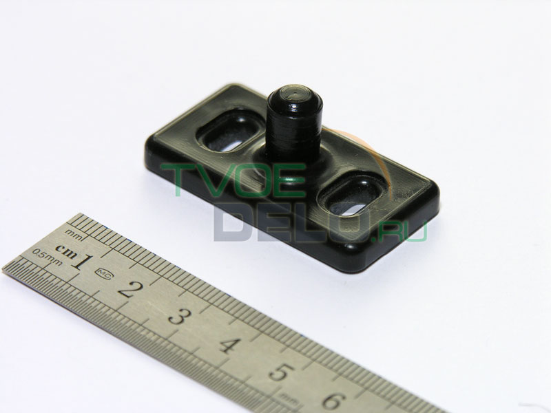

Да что Вы говорите?! Может кто-то побоялся дальше одной страницы открыть? Ссылка на фото на первой странице сайте.AAN писал(а): Качество отливок такое, что фото побоялись выложить.
http://минитпа.рф/%D0%B2%D0%B8%D0%B4%D0%B5%D0%BE/%D1%84%D0%BE%D1%82%D0%BE/

Вот Вы откуда такие "спецы" беретесь? Без какого давления?AAN писал(а):Увидел фото, мои предыдущие выводы подтвердились. Данная машина сконструирована для литья без давления.
Я лично на маленьком 200 кгс/см2 намерил. Мужчина, отвечайте.

Прежде чем кого-то в чём то обвинять, поясните, где по Вашей ссылке фото ОТЛИВОК.Олег Парфенов писал(а):Да что Вы говорите?! Может кто-то побоялся дальше одной страницы открыть? Ссылка на фото на первой странице сайте.AAN писал(а): Качество отливок такое, что фото побоялись выложить.

Если Вы снизойдёте со своей позиции воинственного дилетантизма, то обнаружите, что настоящие термопластавтоматы данного типоразмера имеют типовое давление впрыска 1500-2100кгс/см2, которое, вдобавок, не зависит от вязкости используемого полимера (загрузите полиамидом, давление ещё упадёт). Кроме того, термопластавтомат (его раньше ещё шприц-машиной за это называли) обеспечивает динамику впрыска в десятки куб.см в секунду, которую Ваш экструдер с узлом смыкания дать не может просто в силу конструкции.Олег Парфенов писал(а):Вот Вы откуда такие "спецы" беретесь? Без какого давления?AAN писал(а):Увидел фото, мои предыдущие выводы подтвердились. Данная машина сконструирована для литья без давления.

http://минитпа.рф/%d0%bc%d0%b8%d0%bd%d0%b8%d1%82%d0%bf%d0%b0/%d0%bf%d1%80%d0%b8%d0%bc%d0%b5%d1%80%d1%8b-%d0%b8%d0%b7%d0%b4%d0%b5%d0%bb%d0%b8%d0%b9/Прежде чем кого-то в чём то обвинять, поясните, где по Вашей ссылке фото ОТЛИВОК.

Открою тайну. Это фото отлитых изделий на первой машине (не на моих МиниТПА), ее сделал другой человек. Прикладываю еще одно фото, его нет на сайте, но я всем показываю эту деталь в мастерской, возможно Вы даже знаете как называется этот брак и из-за чего он происходит. И я очень благодарен тому человеку - изобретателю. Без него я бы не изготавливал и продавал свои держатели, в состав которых входит 6 пластмассок.AAN писал(а):Соответственно, термин "литьё без давления" подразумевает литьё при недостаточном (не соответствующем стандартам отрасли) давлением. Недостаточное давление впрыска Вы любезно продемонстрировали фото на котором видны огромные утяжины на простейшем изделии (для профессионалов литья под давлением - явный брак).
Именно поэтому я и сделал свою машину, сначала хотел чужую улучшить. И сам лично померил давление впрыска в 200 атмосфер. Жаль нет еще одного фото, перед новым годом лили клиенту, там часть изделия полнотелый шар 56 мм в диаметре если не путаю. Получилось, считаю, идеально, без брака. Но мои отправили все изделия клиенту, даже не оставив ни одного в офисе.

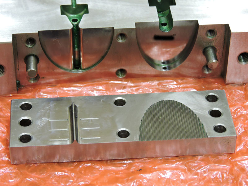

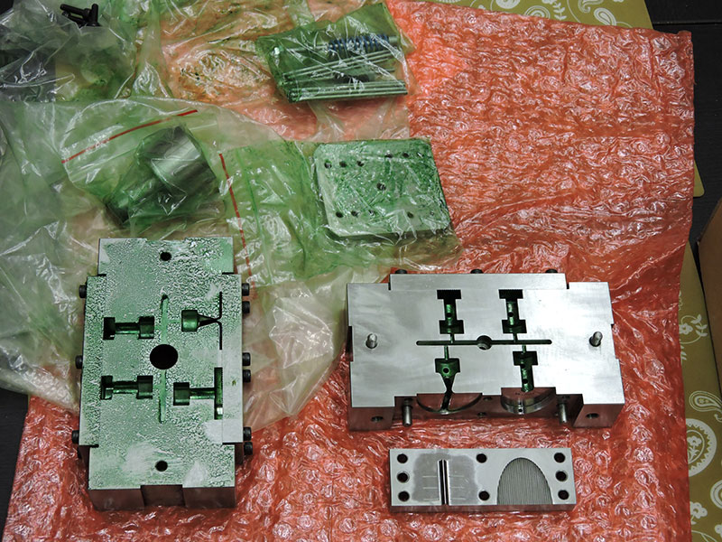

На днях пришла клиентская форма из Китая. Смотрите фото (замазал название). 2,5 тысяч долларов. До войны это было очень доступно, сейчас нет. Я не могу в России так сделать! Хоть бы кто еще научился делать обрабатывающие центры, хотя бы ЧПУ станки, чтобы они доступные были, чтобы люди хоть что-то могли делать, хорош уже углеводородами торговать. Все полимеры просрали...
