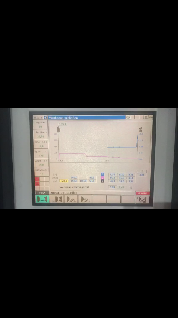

Приобрели ТПА фирмы KraussMaffei КМ50220С. Установили форму, в ручном режиме не включаеться вращение шнека. В чем может быть причина? И Как он программируется в принципе?
Как запрограмировать подачу шнека?

Что насчет "Алярм!"?

Может аларм то что у вас цилиндр не выдержали n-минут для прогрева перед вращением? в ПО Краусс такая защита есть, там на фото красным выделен цилиндр (но я видел на экструдере). Хотя в автомате - вращает, как я понял

Вращает в ручном, теперь не получаеться запустить автомат, пишет не хватает давления, цилиндр отходит, но обратно не подает

ALARM- KEINE SCHLIESSKRAFT IM M-BETRIEB

Включаем автомат на табло пишет аларм, а давление зашкаливает

Прибавь дозу,у вас шнек находится на 18.9,доза 28.0,.поставьте хоть 60-70 на второй ступени.

ии еще,у вас стоит давление 75 и 50,я ддумаю что это противодавление,скиньте его до 5 оба.

в догонку,посмотри нагрев цилиндра,там может быть защита шнека которая имеет диапазон от 20 до 30 мин., если такого нет,то у немцев по умолчанию 25 мин,это когда шнек полностью прогрет.

Да и язык на английский смените, а потом сделайте фото)

На этом фото download/file.php?id=21875&mode=view показано что положение узла впрыска задано 25 мм, а фактическое 26,40 мм.
Если у Вас на автомате есть смыкание и подвод узла впрыска но нет остальных действий и насос нагружен, тогда проблема в этом положении. Поставьте значение выше чем 26,40 мм, например 27 мм.
ALARM- KEINE SCHLIESSKRAFT IM M-BETRIEB- Эту ошибку понимаю как не прижато сопло
ALEX II писал(а): 15 фев 2019, 18:41 и еще,у вас стоит давление 75 и 50,я думаю что это противодавление,скиньте его до 5 оба.
Вы заблуждаетесь, это давление загрузки.
download/file.php?id=21872&mode=view загрузка у Вас происходит на одной ступени, а конечного положения загрузки стоит 0,0 мм и + 25 мм декомпрессии после загрузки.
Сделайте фотографию экрана ошибок, нажав на клавишу с восклицательным знаком в треугольнике.
Давление загрузки-на вращение шнека ставится одно,а по ступеням ставится противодавление,могу ошибаться с с этой машиной,на энгелях,вьюджен,космос так.

Методом научного тыка, запустили полуавтомат, цикл идеальный и по времени и по объему впрыска, только есть одно "НО", по завершению цикла выключаеться двигатель.
ТПА преобретали в Германии, есть видео перед отправкой, работает, как часы , бесприрывно минуты 2, а мы этого добиться не можем.
Загружали из памяти другую форму, но все равно после завершения цикла отключаеться даигатель

есть такая функция установка количества деталей,счётчик такой,так вот если оно достигается то машина выключается,поищите эту страницу,удачи.

Толкатель выталкивает изделие и выключаеться двигатель

По картинке авария толкателя. Блин, там точно английского нет?
