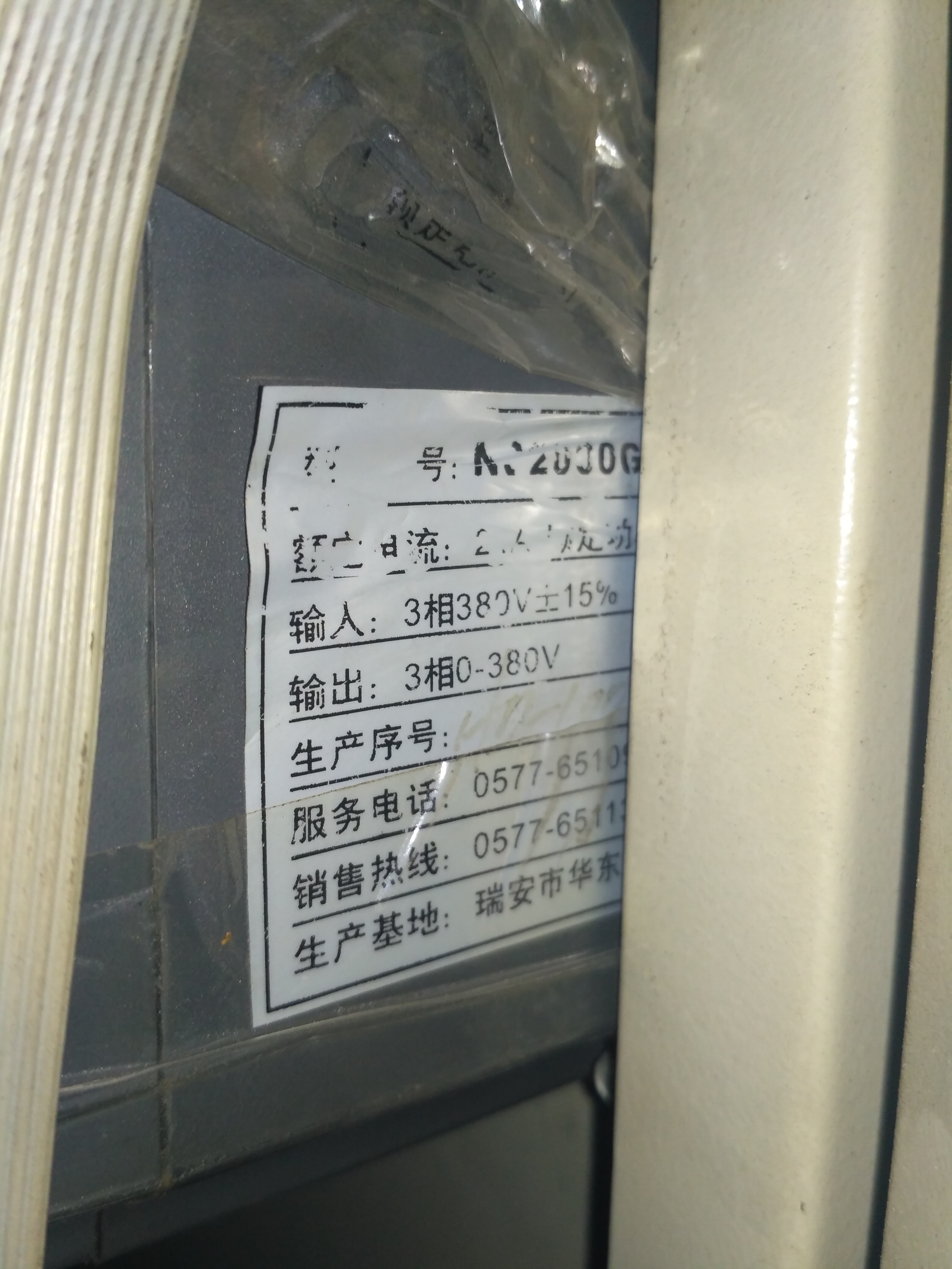

Добрый день товарищи!
Подскажите пожалуйста с чем может быть связана ошибка Е-20 на инверторе NSA2000 11kW. двигатель шнека.
Раньше не было проблем все работало и не выкобенивалось пока не поменяли сырье с чистого на вторяк не понятного происхождения.
Но что то мне подсказывает что ошибка не связанна с сырьем. В интернете ни смог найти даже мануал на Китайский преобразователь. Надежда на вас коллеги, может кто-то сталкивался с этой проблемой!

Фото шильдика инвертора приложите, пожалуйста. Находил нужный мне мануал на какого-то "китайца" - на китайском, правда. Но ничего, нужную часть перевёл с помощью гугла. :-)

К сожалению шильдик стерся, из понятного там N... 2000, а на пультике самом есть название nsa2000

Помогает даже фото пульта управления и название производителя...

На пульте написано NSA2000, а на шильдике смог распознать NS2000G
Но все ровно без результатно((

е 20 ( Потеря фазы на выходе)- функция которая обнаруживает обрыв фазы в источнике переменного тока,

Может быть у вас сильно нагружен механизм. Отсюда и сильная просадка напряжения при запуске. Далее запуск затягивается, и срабатывает защита. Попробуйте для начала запустить двигатель без нагрузки

Если эта ошибка - потеря входной фазы, то хорошо бы проверить сечение и разделку входного кабеля. Да и все силовые цепи. Пропаять, если что...

Приглашал КИП-овцов, они без оборудования решили что перегрев, попросили направить приток воздуха и проблема решилась)
В цеху очень жарко и плохо работает вентиляция. Вот теперь решаем что делать с охлаждением!
Спасибо всем за помощь!!!!

BorisPivko писал(а): 12 окт 2018, 11:06Вот теперь решаем что делать с охлаждением!
Блок имеет принудительное охлаждение (вентилятор)? Он работает?
На протяжении какого периода времени эксплуатируется? Может пора чистку произвести?
За год эксплуатации радиатор, бывает, так забивается, что комар носа не просунет.

Все верно, надо чистить!
Блок с охлаждением, работаем более 4 лет, не чистили ни разу. В это наверно проблема)))! :-)
Ну да ладно,шутки шутками! неделю назад все прочистили, но во время работы все ровно иногда выкидывает ошибку. Так потому что в цеху температура от 40г.
