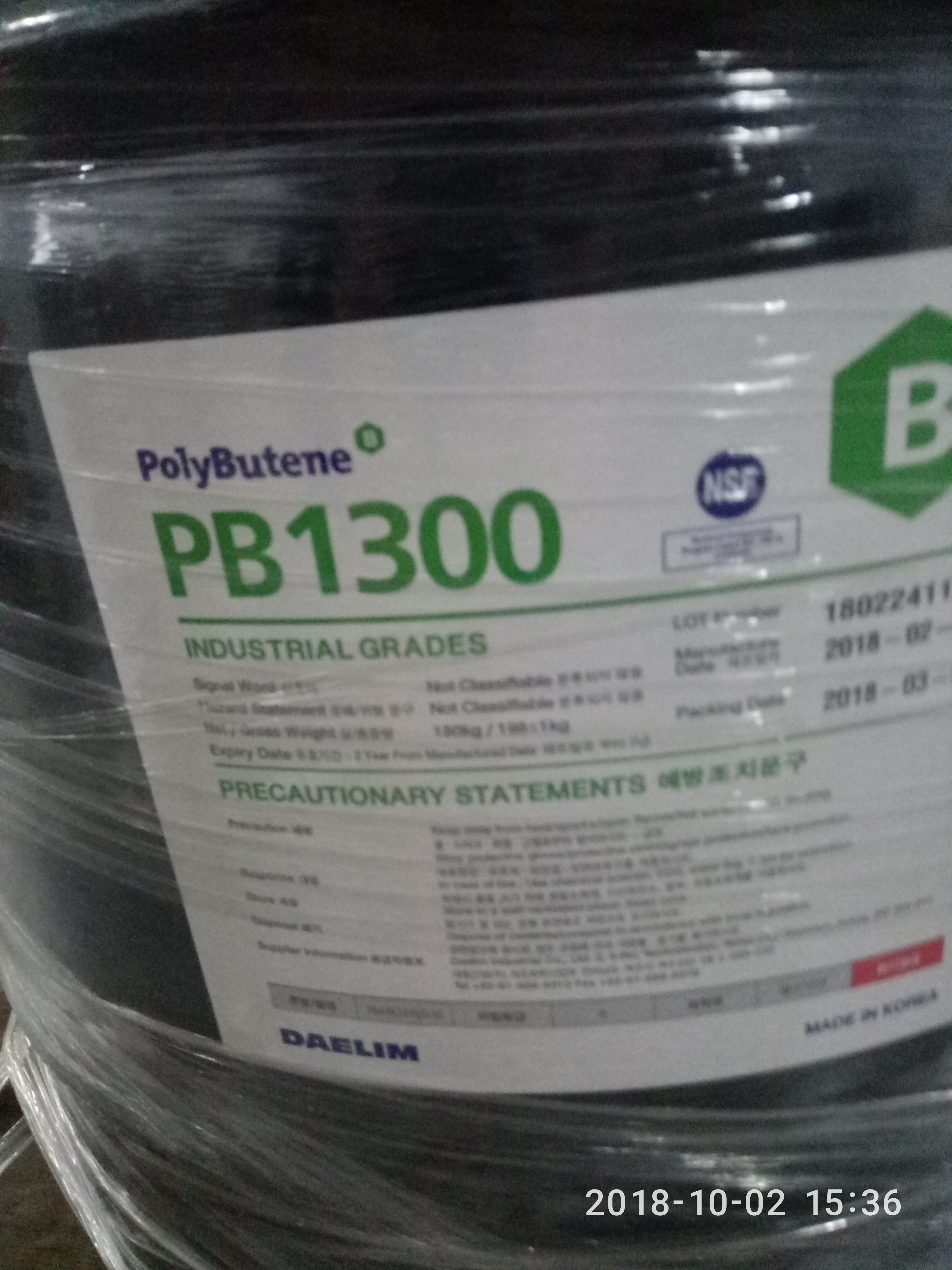

Коллеги добрый день!
Как пиб из бочки достать?!?! насос который для масла не справляется! :za_da_va_la:

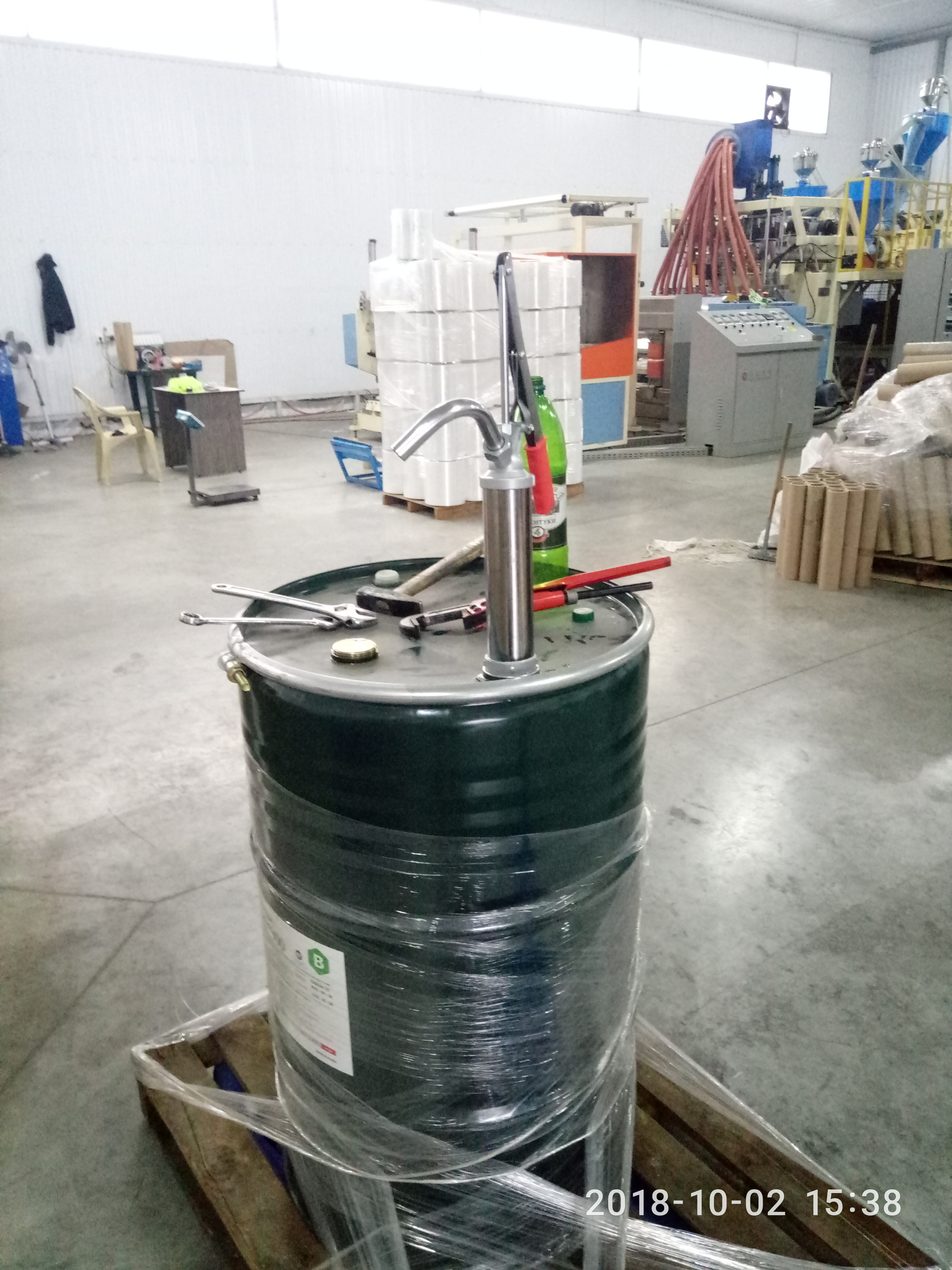

#6 Сообщение cs-mb » 03 окт 2018, 10:14
Vital123 писал(а): 02 окт 2018, 15:40 Как пиб из бочки достать?!?! насос который для масла не справляется! :za_da_va_la:
насос (на фото) должен прекрасно справляться.
для перекачки предварительно заполните его ПИБом и установите в горловину, а затем уже качайте

#7 Сообщение ПолиАндр » 03 окт 2018, 15:00
Маленькую пробку не пробовали отвинчивать....а то на фото она аж под "пломбой"....нагнетание вакуума вроде как не полезно при откачке.... :smu:sche_nie:...от слова "совсем".... ::yaz-yk:
