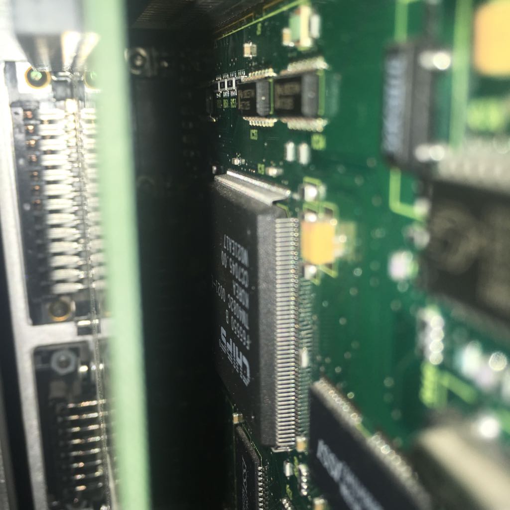

#61 Сообщение Serega » 17 авг 2018, 18:19

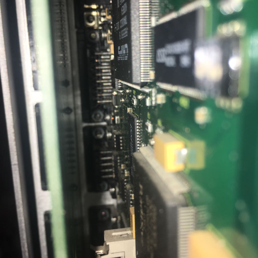

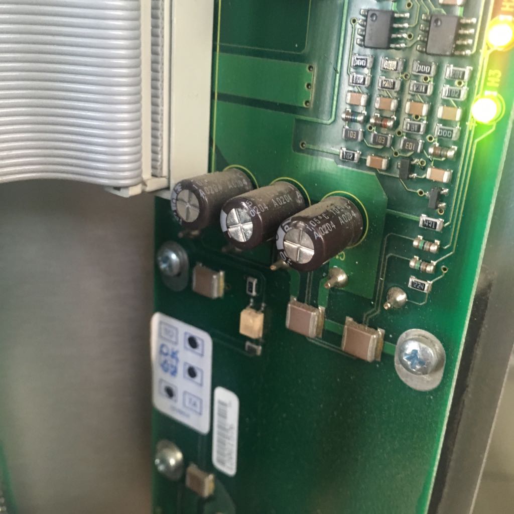

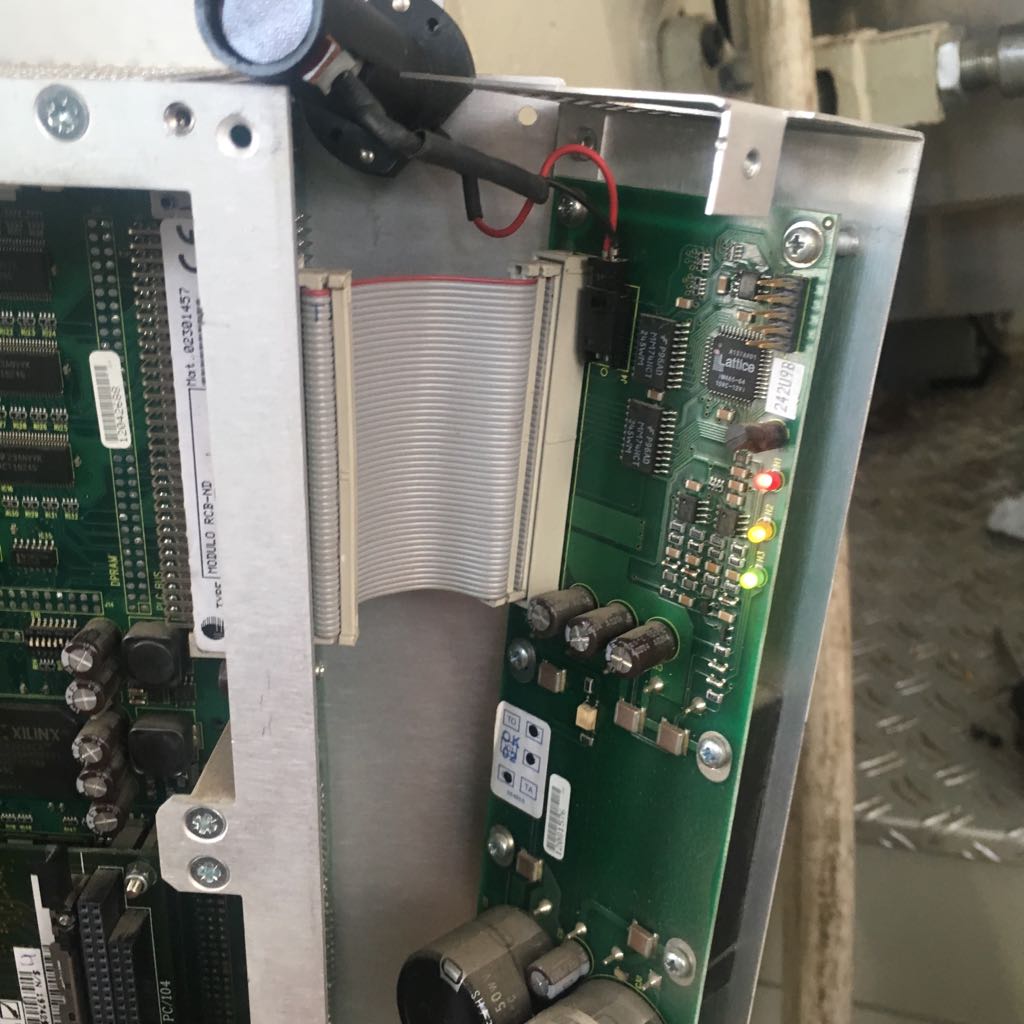

Попробовал заглянуть в то место,где должен быть жесткий диск

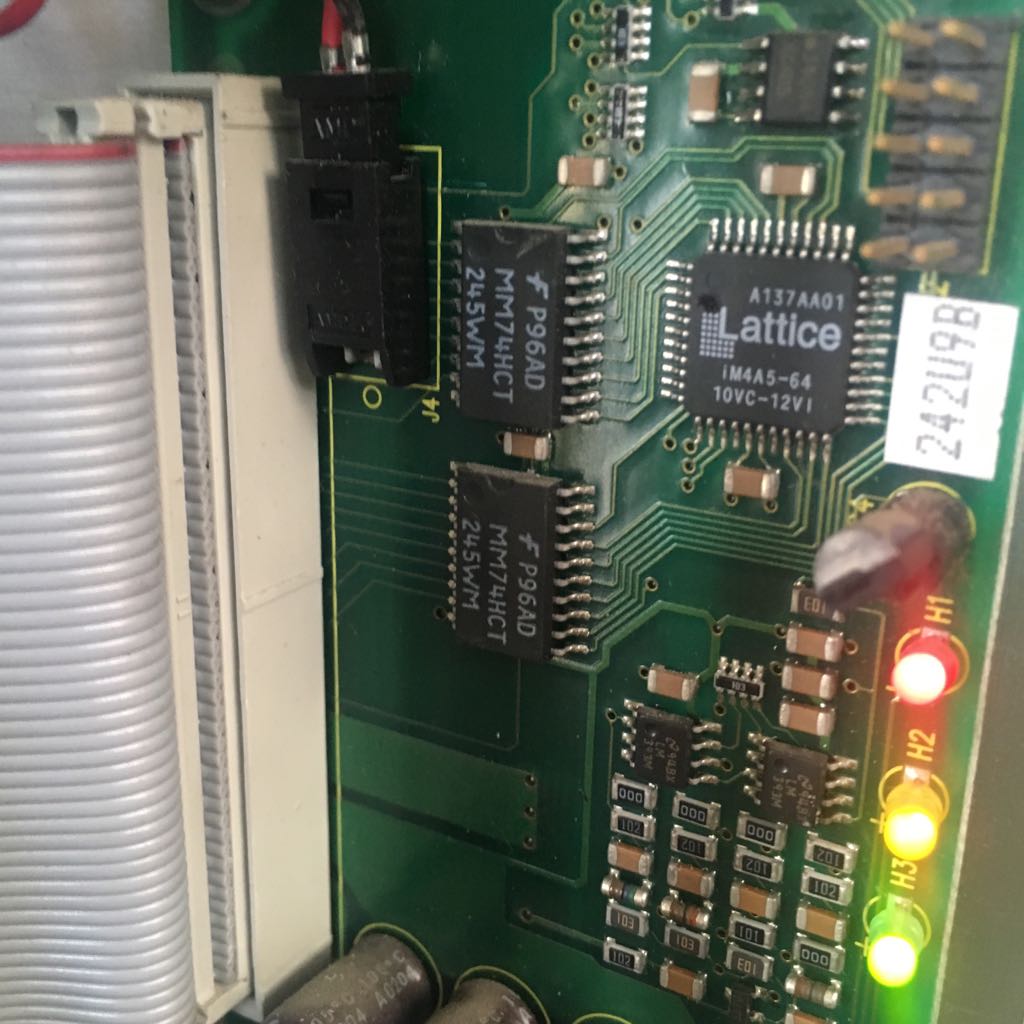

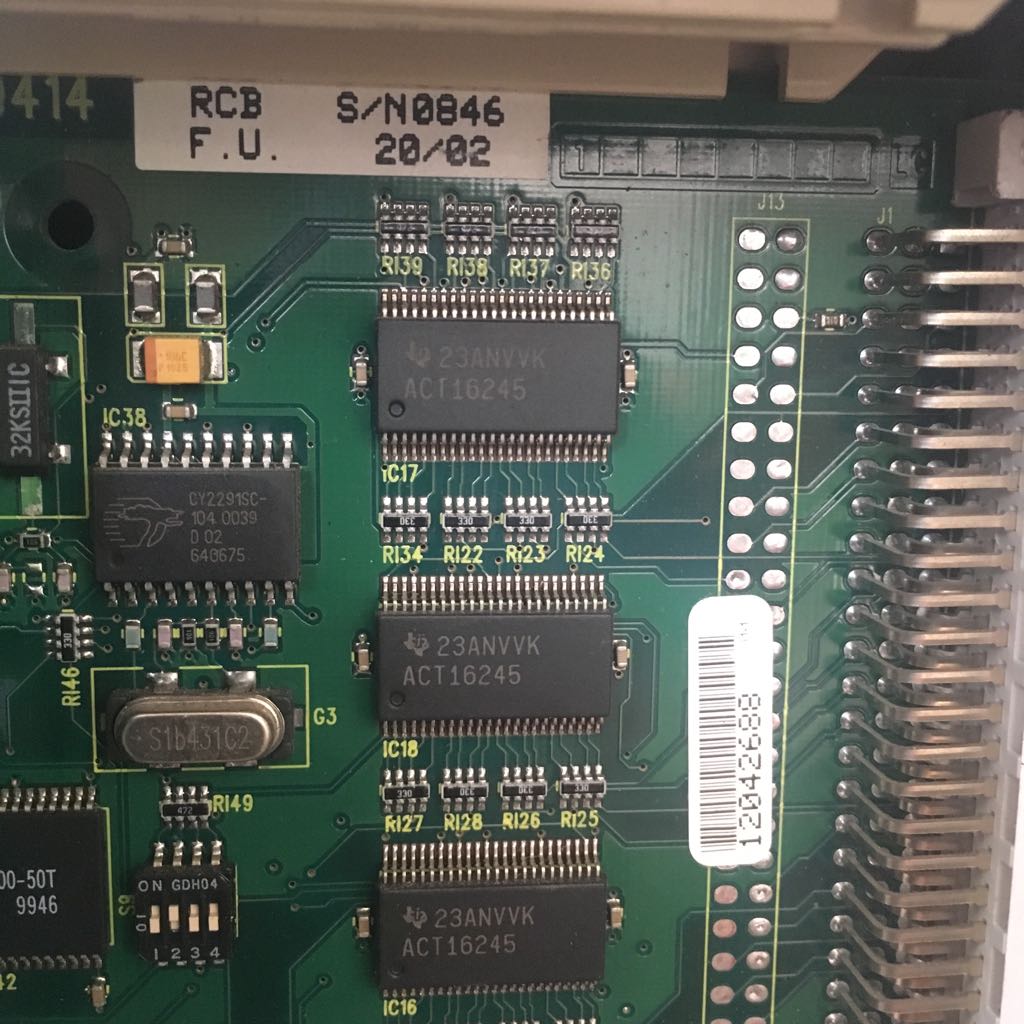

#62 Сообщение Serega » 17 авг 2018, 18:21

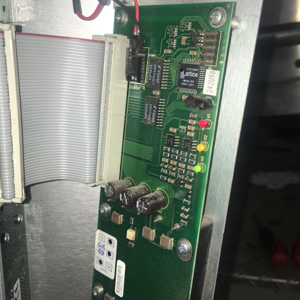

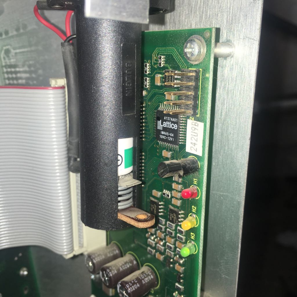

Снял плату,где стоит батарея

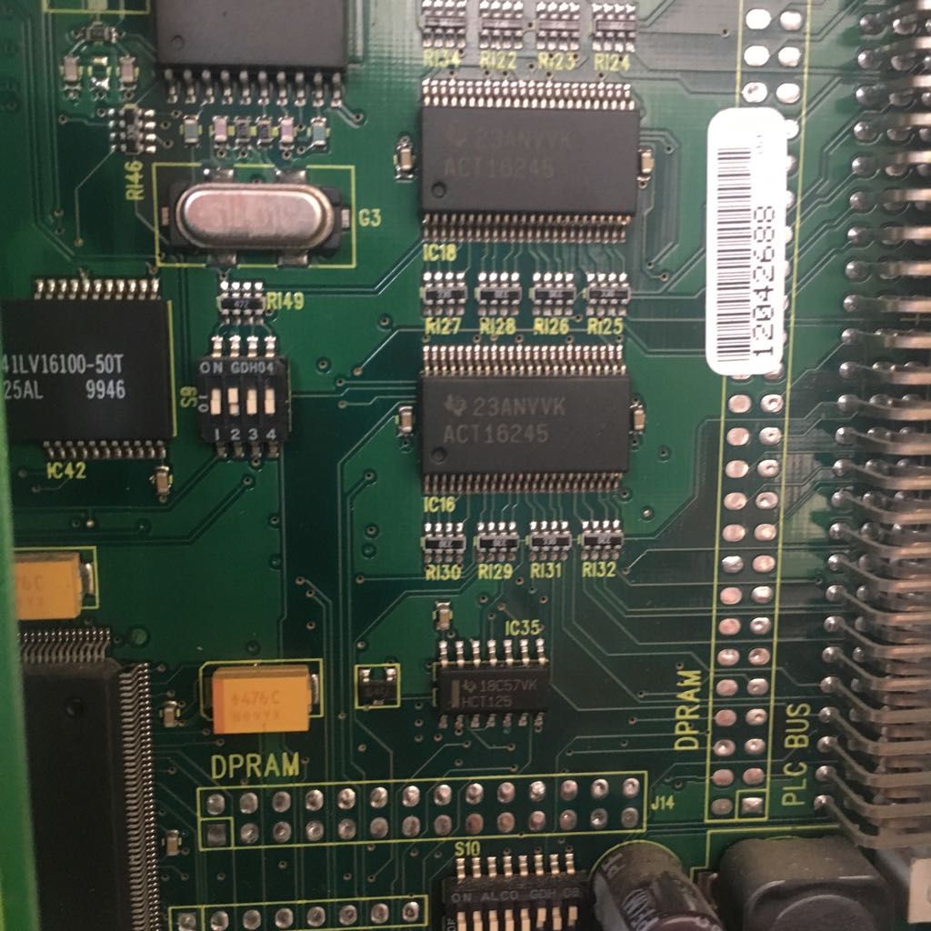

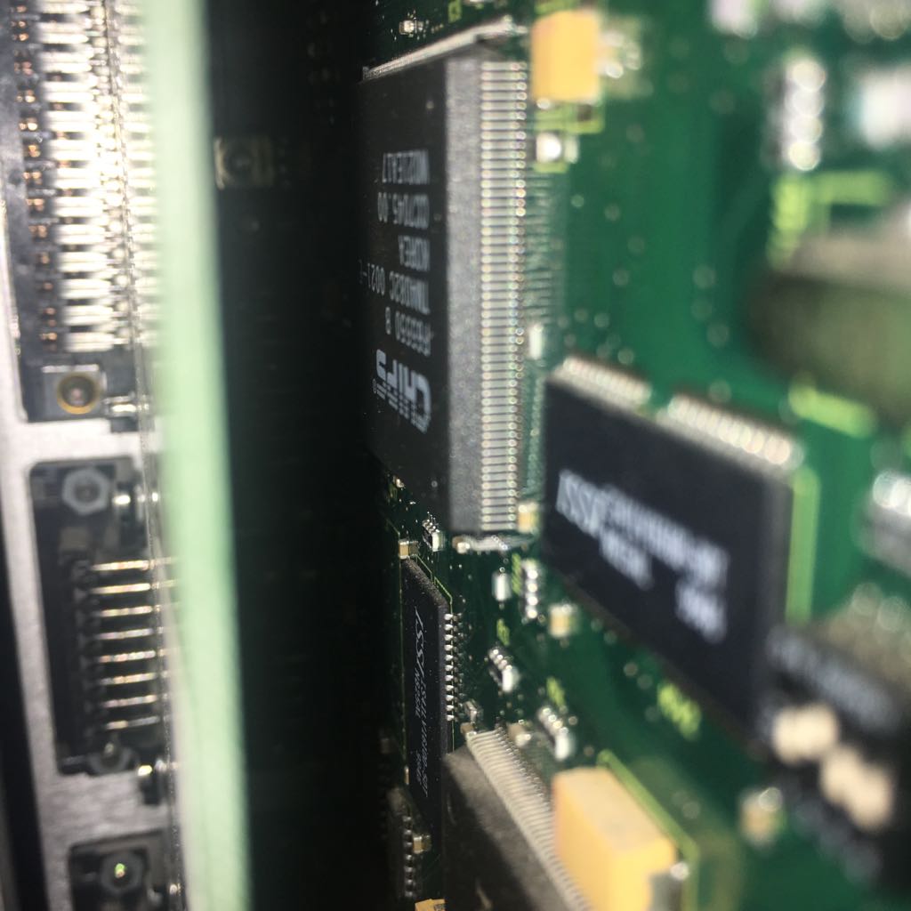

#63 Сообщение Serega » 17 авг 2018, 18:22

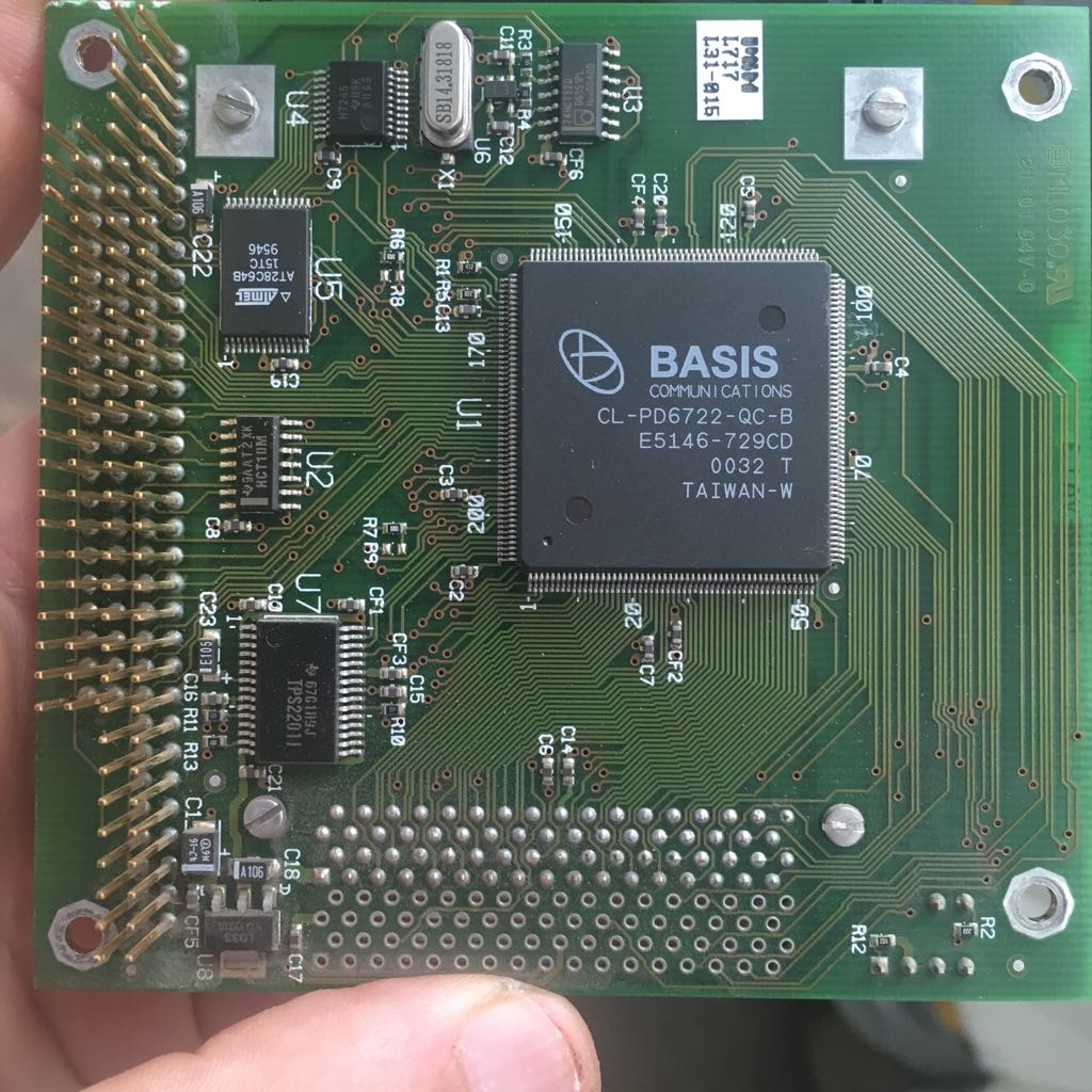

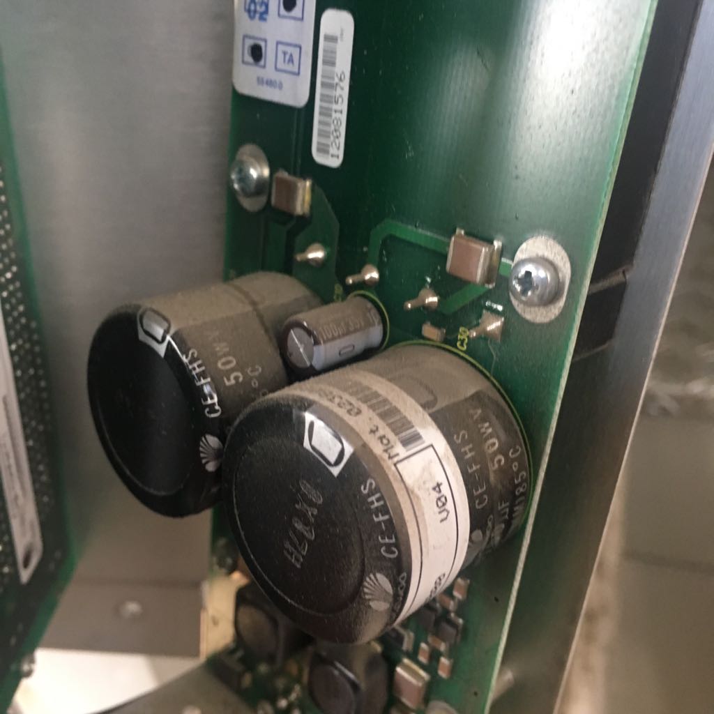

Еще фото

Доброго дня!

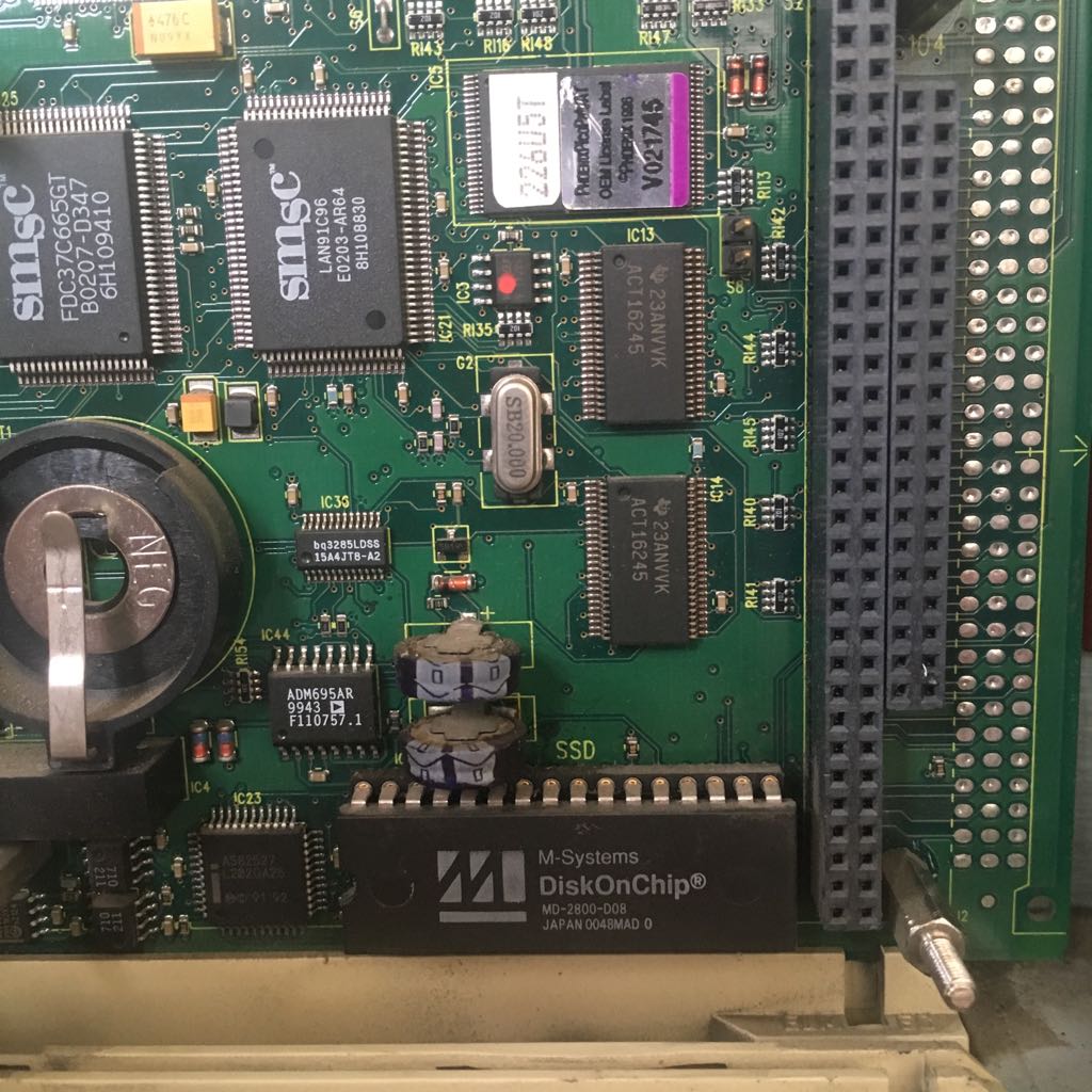

Первое - это определиться с происходящим.
Судя по Вашему описанию сбоит не программа, а пользовательские данные. То, что доступно для изменения пользователем.
Flash-память не требует батарейки. Вы меняли батарейку и не помогло.
Я поддерживаю версию земляка Figaro, что сдохла Flash-память (вероятно, это микросхема, подписанная на плате как SSD).
Снимите наклейки с этой микросхемы и выложите фото с маркировкой.

#67 Сообщение Woolfy » 18 авг 2018, 11:53
Первое, что могу посоветовать - поставить контакты разъёма батарейки на место (вниз). Они явно вырваны из фиксаторов.
Второе - промыть плату с батарейкой этанолом/изопропанолом. Просушить. Желательно покрыть лаком (акриловый, "PLASTIC").
Уже после этих действий можно проверить работу компьютера (включить, исправить, выключить, снова включить и проверить).
Третье. Интересующая agent_Serg, да и меня тоже, микросхема находится правее и ниже пустого гнезда под элемент типа CR2032 (наклейка "GEFRAN TEAM"). Наклейку удалить, микросхему сфотографировать. Далее нужен программатор, увы...

В самом гнезде батарейки контакты и разъем чистили.Не помогло.Логически напрашивается мысль,что если бы виновата была батарейка,то слетала бы вся программа,а не часть.Возможно я ошибаюсь,повторюсь,я механик по образованию.

У вас слетает не программа пользователя, а переменные ("Retain"). Программа пользователя обычно хранится во флэш-памяти (EEPROM), переменные - могут быть и в оперативной памяти (RAM), могут и в отдельной флэш. Тут уж как конструктор наконструирует.

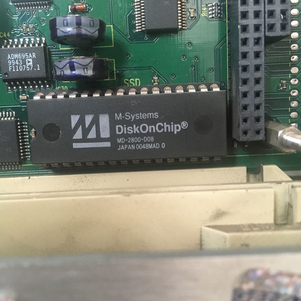

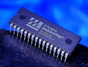

Это MD 2800-D08. Уж очень похожа
MD2800.pdf
(338.94 КБ) 26 скачиваний
Re: Слетает часть программы
#74 Сообщение Figaro » 20 авг 2018, 16:13
Тоха писал(а): 20 авг 2018, 14:19
agent_serg писал(а): 18 авг 2018, 15:24
Значит в понедельник и продолжим.
MD2800.pdf
От 300 тыщ до мульёна циклов записи/извлечения .. :ps_ih:

Да,это MD 2800-D08,только после слова JAPAN на моей идут не такие цифры,как на Вашем фото.

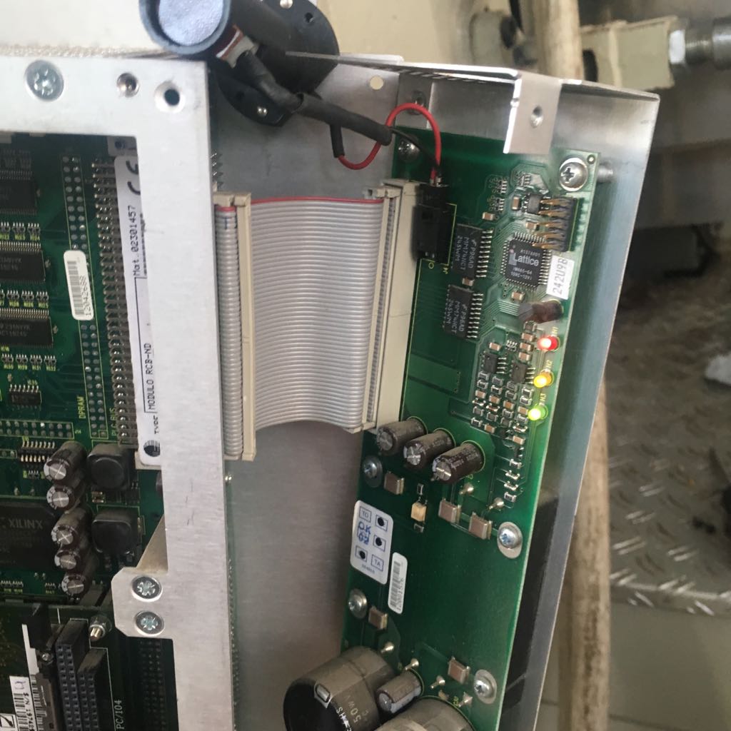

#76 Сообщение Serega » 20 авг 2018, 16:25

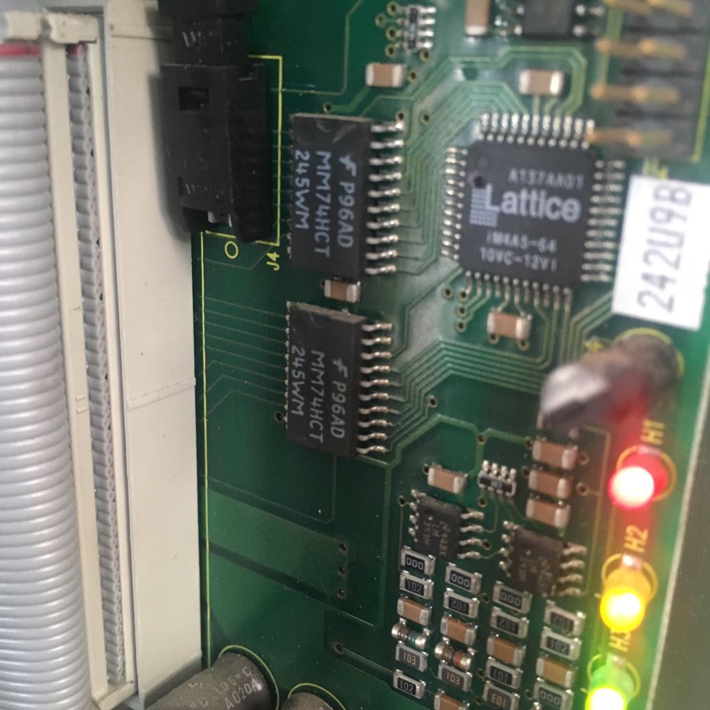

На 1 фото-так выглядит с обратной стороны плата,на которой устанавливается Wi-Fi (на всякий случай,чтобы уже был полный фотоальбом ))))
На 2 фото-Это после скидывания при помощи Флэш Леттура

Флэшка-это как я понимаю,вот эта микросхема?А программировать ее не нужно?Извините за "детские" вопросы
#79 Сообщение Figaro » 20 авг 2018, 17:22
Serega писал(а): 20 авг 2018, 16:51
Тоха писал(а): 20 авг 2018, 16:47
Таки да. Походу нужна новая флешка :ps_ih:
Ежели учесть что детальки на плате сделаны в начале века и производитель DiskOnChip в 2006 году продался другой фирме - то найти замену скорее всего нереально ....
сейчас "одноплатники" и на пентиуме не найдешь, а тут еще AMD-486 ...

#84 Сообщение Woolfy » 21 авг 2018, 05:12
:-): Всё-таки проверьте наличие резервного питания (от батарейки) на плате RCB-ND. А лезть в MD2800 пока рановато...

Проверяли напряжение в гнезде,где должна была стоять таблеточная батарейка.Есть 2,4 Вольта.Или где-то в другом месте померить?Ткните пожалуйста пальцем.

А должно быть не ниже 3.0. Где вы такие батарейки взяли? Там по идее обычная CR2302
Вытащите батарейки из гнезда и замерьте на них напругу.

#87 Сообщение Serega » 21 авг 2018, 11:17
Тоха писал(а): 21 авг 2018, 11:12
Serega писал(а): 21 авг 2018, 10:34
На обоих ТПА на пальчиковых батарейках,те которые заменили 3,6 Вольта.В гнездах под CR2302 2,4 вольта на обоих станках.
Тоха
Сообщения: 580
Город: Россия
Благодарил (а): 92 раза
Поблагодарили: 296 раз
#88 Сообщение Тоха » 21 авг 2018, 11:29
Serega писал(а): 21 авг 2018, 11:17
Уже забыл про аккум. Т.е у вас там две штуки их в одном станке? 1 - это круглая (допустим cr2302) которая возле флеш памяти. И 2 - это аккумулятор (как пальчиковая батарейка). А он где находится?
Serega
Сообщения: 298
Город: Кишинев
Поблагодарили: 12 раз
#89 Сообщение Serega » 21 авг 2018, 11:35
Тоха писал(а): 21 авг 2018, 11:29
В компе одна батарея (не аккумулятор) ,пальчиковая,литиевая на 3,6 вольта.И одно пустое гнездо под батарею CR2302.Пальчиковая на фото.На одном-на своем месте,на втором снятая с креплений,чтобы можно было сделать фото,что под ней
Сообщения: 843
Благодарил (а): 715 раз
Поблагодарили: 362 раза
#90 Сообщение Woolfy » 21 авг 2018, 12:02
Serega писал(а): 21 авг 2018, 10:34Проверяли напряжение в гнезде,где должна была стоять таблеточная батарейка.Есть 2,4 Вольта.Или где-то в другом месте померить?Ткните пожалуйста пальцем.
Думаю, напряжение в гнезде обеспечивается недолго парой ионисторов, стоящих рядом. Резервное питание должно также поступать на чипы ОЗУ (RAM), что-то вроде IC8, IC9 (слева от вертикального белого разъёма). К сожалению, не берусь "лечить по телефону".
