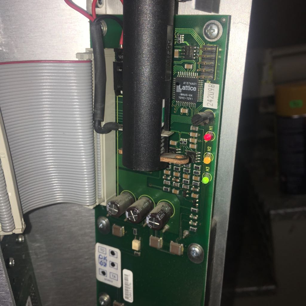

Попробовал заглянуть в то место,где должен быть жесткий диск

#64 Сообщение agent_serg » 18 авг 2018, 08:36
Serega писал(а):
11 июл 2018, 15:11
После включения станка с вероятностью 30 % слетает часть программы.Т.е. вместо 3 зон обогрева появляется 7,появляется робот,размер формы-5 метров,нужна регулировка запирания и еще много по мелочам.
Батарейки поменяли-не помогло.
Есть у кого-то какие-то идеи?
Доброго дня!
Первое - это определиться с происходящим.
Судя по Вашему описанию сбоит не программа, а пользовательские данные. То, что доступно для изменения пользователем.
Flash-память не требует батарейки. Вы меняли батарейку и не помогло.
Я поддерживаю версию земляка Figaro, что сдохла Flash-память (вероятно, это микросхема, подписанная на плате как SSD).
Снимите наклейки с этой микросхемы и выложите фото с маркировкой.

#67 Сообщение Woolfy » 18 авг 2018, 11:53
Первое, что могу посоветовать - поставить контакты разъёма батарейки на место (вниз). Они явно вырваны из фиксаторов.
Второе - промыть плату с батарейкой этанолом/изопропанолом. Просушить. Желательно покрыть лаком (акриловый, "PLASTIC").
Уже после этих действий можно проверить работу компьютера (включить, исправить, выключить, снова включить и проверить).
Третье. Интересующая agent_Serg, да и меня тоже, микросхема находится правее и ниже пустого гнезда под элемент типа CR2032 (наклейка "GEFRAN TEAM"). Наклейку удалить, микросхему сфотографировать. Далее нужен программатор, увы...

Тоха
Сообщения: 580
Город: Россия
Благодарил (а): 92 раза
Поблагодарили: 296 раз
Re: Слетает часть программы
#73 Сообщение Тоха » 20 авг 2018, 14:19
agent_serg писал(а):
18 авг 2018, 15:24
Serega писал(а):
18 авг 2018, 11:34
Нашел SSD. В понедельник сниму наклейку и выложу фото
Значит в понедельник и продолжим.
Это MD 2800-D08. Уж очень похожа

Да,это MD 2800-D08,только после слова JAPAN на моей идут не такие цифры,как на Вашем фото.

Проверяли напряжение в гнезде,где должна была стоять таблеточная батарейка.Есть 2,4 Вольта.Или где-то в другом месте померить?Ткните пожалуйста пальцем.
А должно быть не ниже 3.0. Где вы такие батарейки взяли? Там по идее обычная CR2302
Вытащите батарейки из гнезда и замерьте на них напругу.

#87 Сообщение Serega » 21 авг 2018, 11:17
Тоха писал(а):
21 авг 2018, 11:12
Serega писал(а):
21 авг 2018, 10:34
На обоих ТПА на пальчиковых батарейках,те которые заменили 3,6 Вольта.В гнездах под CR2302 2,4 вольта на обоих станках.

#88 Сообщение Тоха » 21 авг 2018, 11:29
Serega писал(а):
21 авг 2018, 11:17
Тоха писал(а):
21 авг 2018, 11:12
Уже забыл про аккум. Т.е у вас там две штуки их в одном станке? 1 - это круглая (допустим cr2302) которая возле флеш памяти. И 2 - это аккумулятор (как пальчиковая батарейка). А он где находится?

#89 Сообщение Serega » 21 авг 2018, 11:35
Тоха писал(а):
21 авг 2018, 11:29
Serega писал(а):
21 авг 2018, 11:17
В компе одна батарея (не аккумулятор) ,пальчиковая,литиевая на 3,6 вольта.И одно пустое гнездо под батарею CR2302.Пальчиковая на фото.На одном-на своем месте,на втором снятая с креплений,чтобы можно было сделать фото,что под ней

#90 Сообщение Woolfy » 21 авг 2018, 12:02
Serega писал(а):
21 авг 2018, 10:34
Думаю, напряжение в гнезде обеспечивается недолго парой ионисторов, стоящих рядом. Резервное питание должно также поступать на чипы ОЗУ (RAM), что-то вроде IC8, IC9 (слева от вертикального белого разъёма). К сожалению, не берусь "лечить по телефону".
