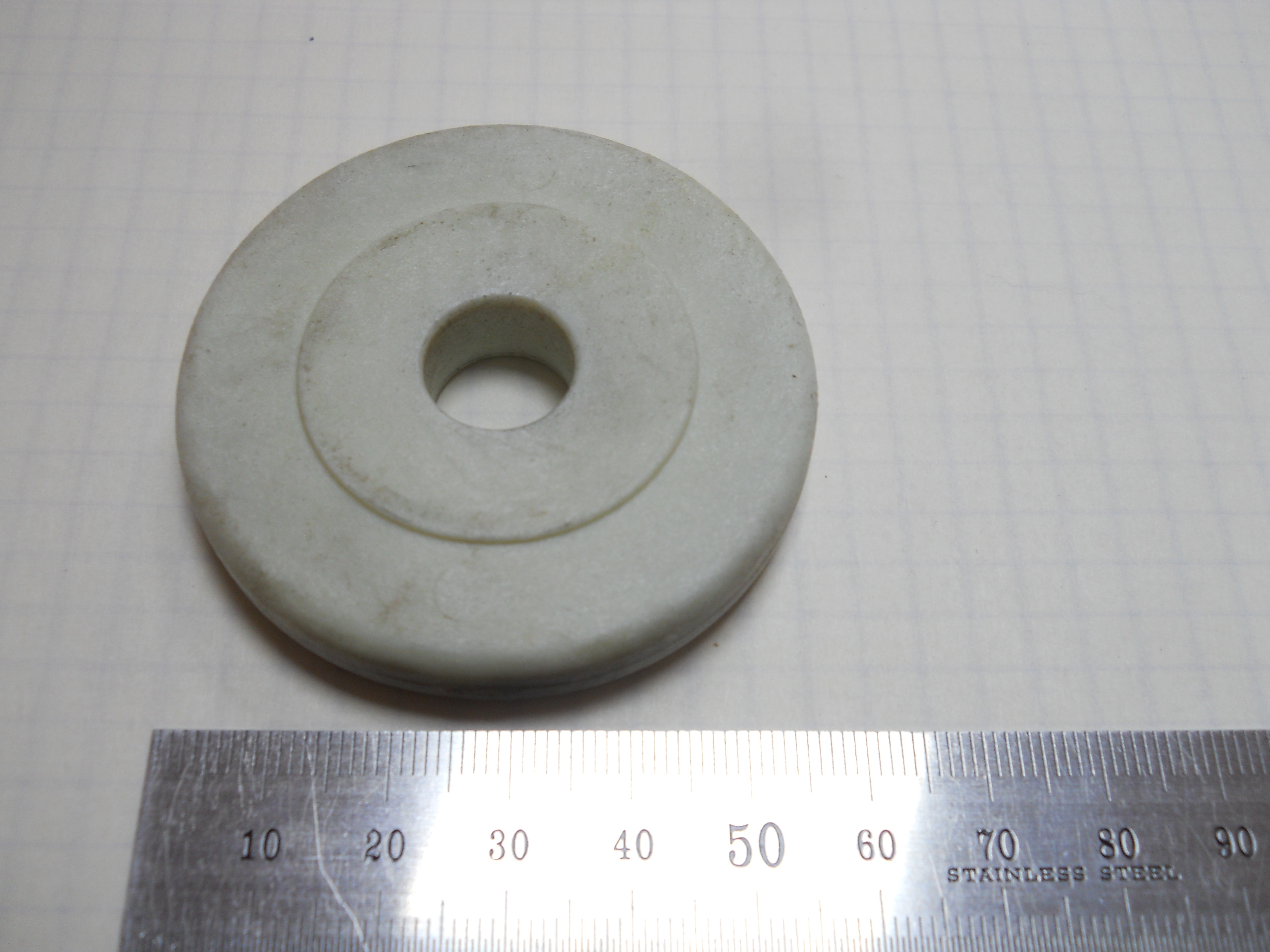

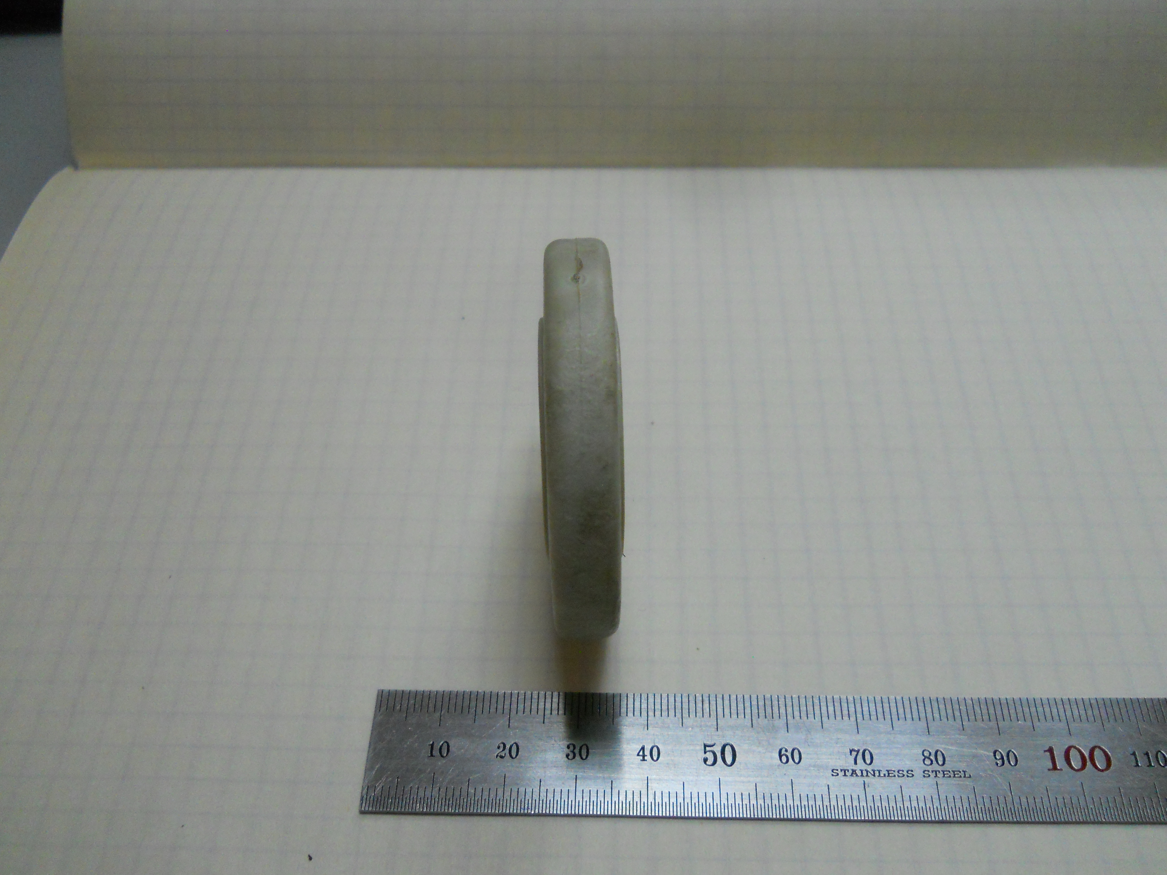

Добрый день! Вот, одни бедолаги принесли изделие!Говорят, что-то железнодорожное, хотят такое же делать.
Оно хорошо горит, воняет полиамидом, очень тяжело пилится. Сделано вроде как литьём, видно шов и след от литника. Но мне кажется, что для литья оно очень тугоплавкое...Что это может быть за материал??? :ne_vi_del:

плотность бы померить, хотя бы примерно

Тяжёленький он, в воде тонет, похож на наполненный полиамид. При горении вроде как плавится, пытался плавить в пластометре- до 280 нагрел, ему- хоть бы что. Может, реактопласт какой-то?

vhmara писал(а): 12 мар 2018, 16:25 Тяжёленький он, в воде тонет, похож на наполненный полиамид. При горении вроде как плавится, пытался плавить в пластометре- до 280 нагрел, ему- хоть бы что. Может, реактопласт какой-то?
реактопласт при горении будет обугливаться без плавления.
при горении есть характерный запах жжёного рога?
если есть микроскоп (сильноувеличительное стекло), то посмотрите продукты отжига на предмет стекловолокна
Меламинка наполненная?

Если литников не видно....Может какой порошковый тугоплавкий Рилсан прессованный....Мелкобриты...они такие выдумщики...

Фторпласт.

Фторпласт.
Добрый день.
Фторопласт не горит. Ознакомьтесь http://e-plastic.ru/specialistam/Опреде ... полимеров/

Внимательнее посмотрите, что автор темы написал во втором сообщении: Тяжёленький он, в воде тонет, похож на наполненный полиамид. При горении вроде как плавится, пытался плавить в пластометре- до 280 нагрел, ему- хоть бы что. Может, реактопласт какой-то?

Понимаю эти фразы как то, что материал горит самостоятельно после вывода из пламени, например, горелки или другого источника.
Согласен, по остальным описаниям и по виду очень похож на фторопласт.
Измерить точную плотность и температуру плавления не так сложно, а процесс опознания очень ускорило бы.

У нас клиент подобное (но не совсем такое) колесо приносил - это изделие входит в ремкомплект седла опорного для ЖД-грузовых вагонов. У него оно изготовлено было из углеродонаполненного полиамида. Твердость по Шору 73-76. Российский ПА углеродонаполненный имеет марку ПА66-1-Л-У40 (40% углерода). Но марка дефицитная, аналогов не нашли. При горении - запах полиамида, горит с потрескиванием, как бенгальский огонь (без искр).

Благодарю за информацию, спасибо всем,кто откликнулся! Я им пока так и сказал- высоконаполненный полиамид, марку не подбирал. Но я думал, это что-то вроде роликов, на которых купейные двери катаются.

НатальяВ писал(а): 29 мар 2018, 13:08 У нас клиент подобное (но не совсем такое) колесо приносил - это изделие входит в ремкомплект седла опорного для ЖД-грузовых вагонов. У него оно изготовлено было из углеродонаполненного полиамида. Твердость по Шору 73-76. Российский ПА углеродонаполненный имеет марку ПА66-1-Л-У40 (40% углерода). Но марка дефицитная, аналогов не нашли. При горении - запах полиамида, горит с потрескиванием, как бенгальский огонь (без искр).
опорники для подпятников вагонных тележек типа Barber, делают из наполненного СВМПЭ, только импортное изделие. Чашу подпятника из 30ХГСА и аналогов.

Надо делать ДСК.
