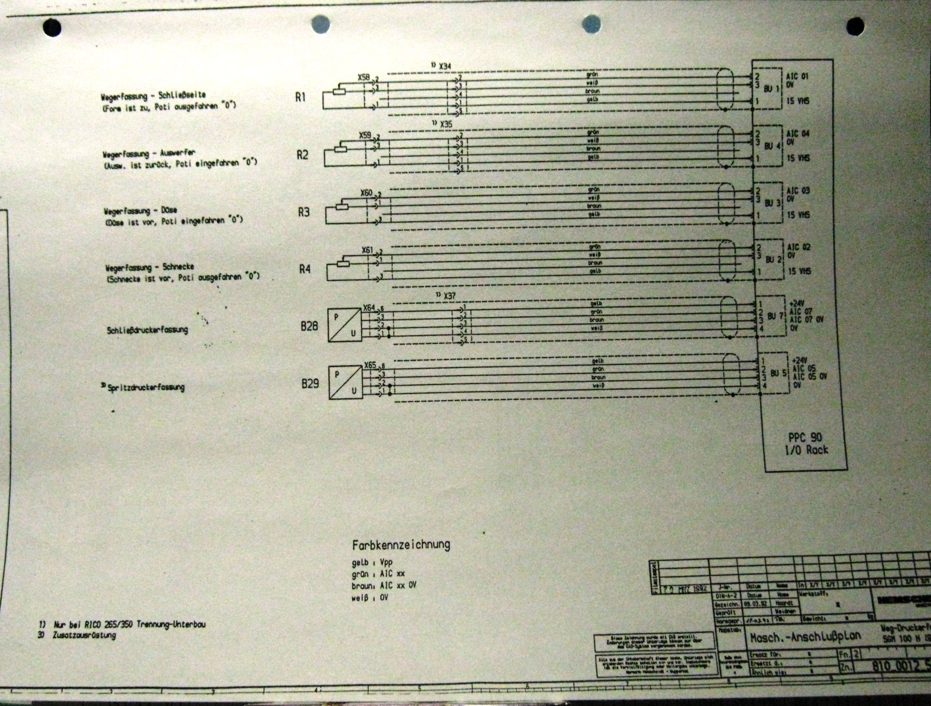

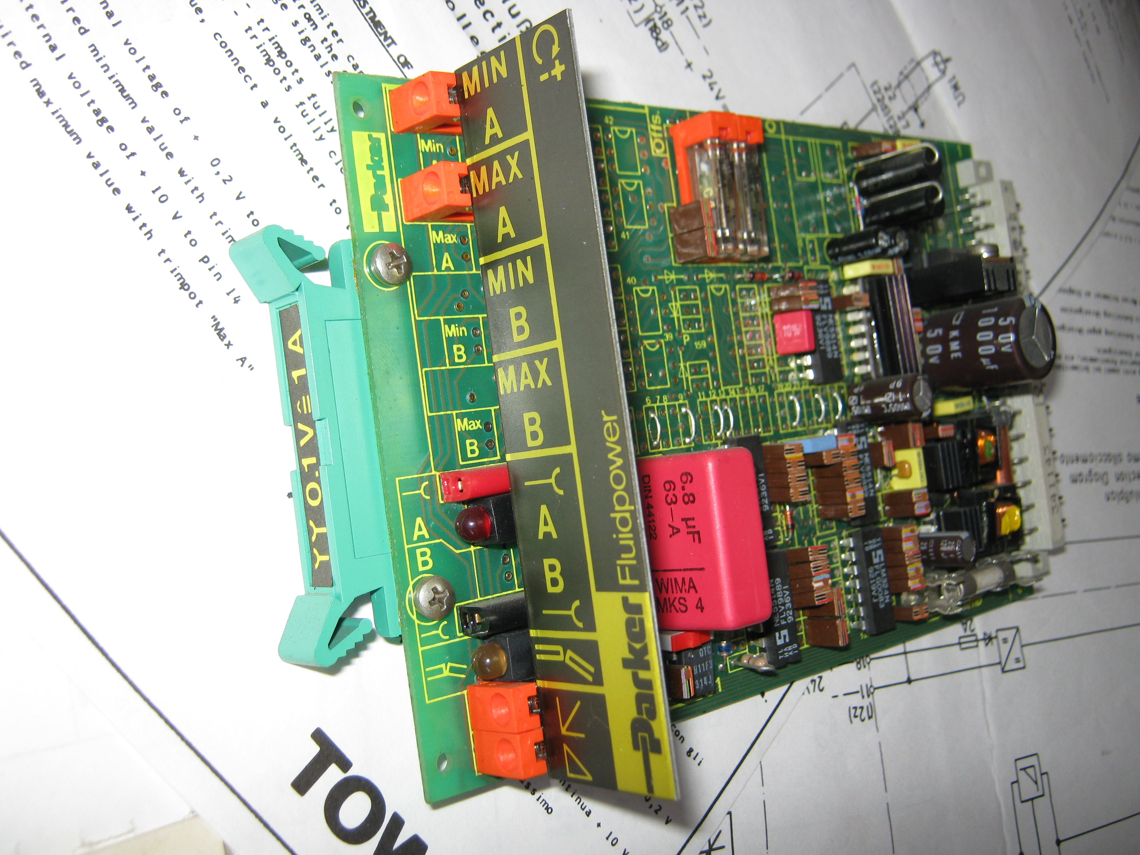

Если судить по схеме - управление пропорциональными золотниками Y95,Y96==>104 платы ( по одной на свой канал), a Y100==>102. Управление этих силовых, с
РРС90. Для интереса менял местами 104 местами = ток нагрузки не менялся MAKS.
Я так понимаю ЗАСАДА в РРС90 но там где копать? Программа слетела - как то не похоже!
Завтра посмотрю что с токами на Y96 Y100. Может и они не регулируются во время впрыска.

Управление Y95, 96, 100 - скорее всего не при чем - они на все движения одни и те же. Однако, есть там типа датчиков давления, точно не знаю, где стоят. На гидроагрегате, наверное. Обозначаются AIC0X, входа с линеек и датчики давления на смыкание и впрыск. Если сигнал с него не доходит, то давление прет во всю дурь - обычное дело при обрыве ООС. Я бы там покопал. Найдите в сервисах аналоговые входы AIC и посмотрите AIC05. Там есть и строчка с действительными значениями. Сначала попробуйте на здоровом смыкании разобраться с индикацией, а потом сравните с впрыском. Вполне вероятен обрыв кабеля. Даю свои параметры для 265-ки, (для справки) и кусок схемы, где датчики. Успеха!

Спасибо. "В28" на главном цилиндре формы, "В28" впрыска- его нет и не было у нас (даже в шкафу пустой разъем, с начало хотел погрешить на него).
Как в фильме Кавказская пленница - НИ ЧЕГО НИ ДЕЛАЛ !!! Включил - а все ОК. Чюдеса !!!

wings писал(а):Спасибо. "В28" на главном цилиндре формы, "В28" впрыска- его нет и не было у нас (даже в шкафу пустой разъем, с начало хотел погрешить на него).
Вот чего-чего, а калибровку не надо бы трогать. Немцы не рекомендовали. Во всяком случае, брать случайные значения. Я эти цифры просто переписываю, не так часто приходится это делать.
А всё-таки: не было на разъеме перемычки? Сейчас специально посмотрел на смыкании AIC. Там истинное 149 бар при 250 бар набранного , а на впрыске от 0,05 до 0,1 бар. Тоже не используется, скорее всего. Облазил, где смог дотянуться - нету датчика.

За столько лет седла в проп.золетнике поднашиваются, да мала-ли что. Было в настройках- приблизительно так : 90=100 бар, 100=130 бар, 110=160бар, 115=160 бар и т.д. давление не регулировалось, а нижний предел не добирал давление. Конечно привыкли к этому.
Просто ток на проп.золетнике (по аналогии китайцев 0,8-0,9А максимум) при максимальной задаче на ПК.

можно же посмотреть на сервисном экране сколько выставляет на эти клапана
сколько давление и сколько с линеек приходит
