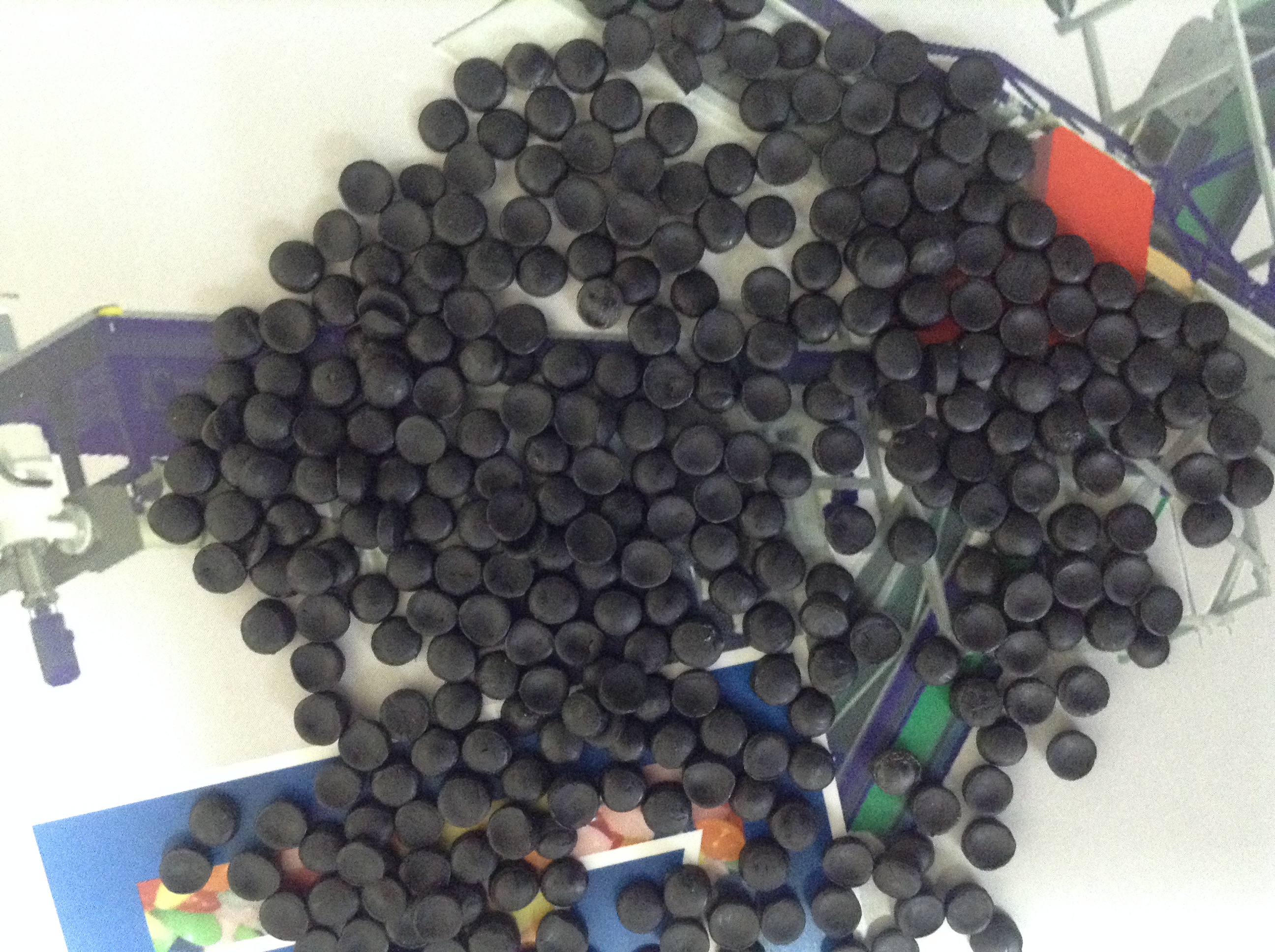

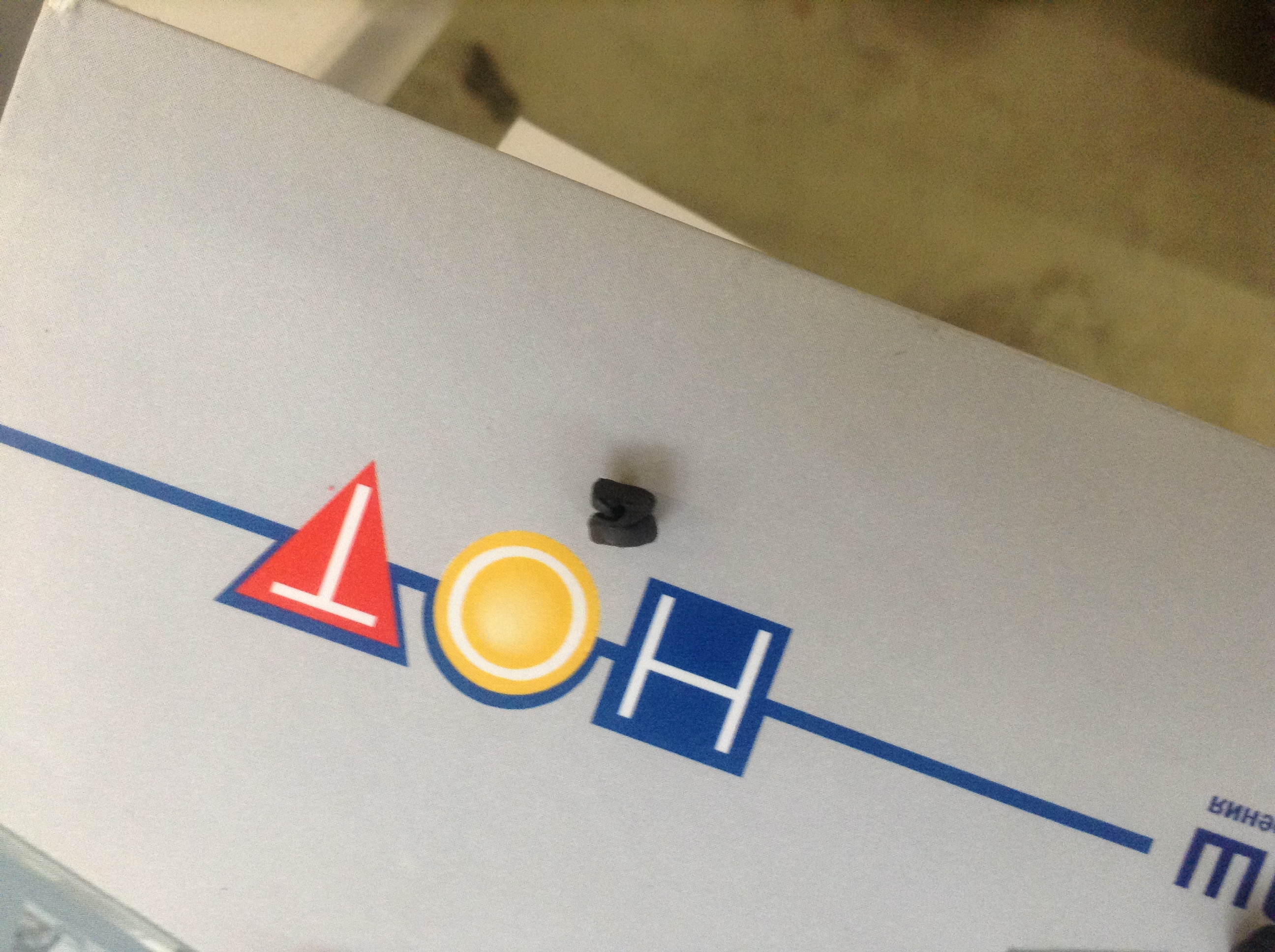

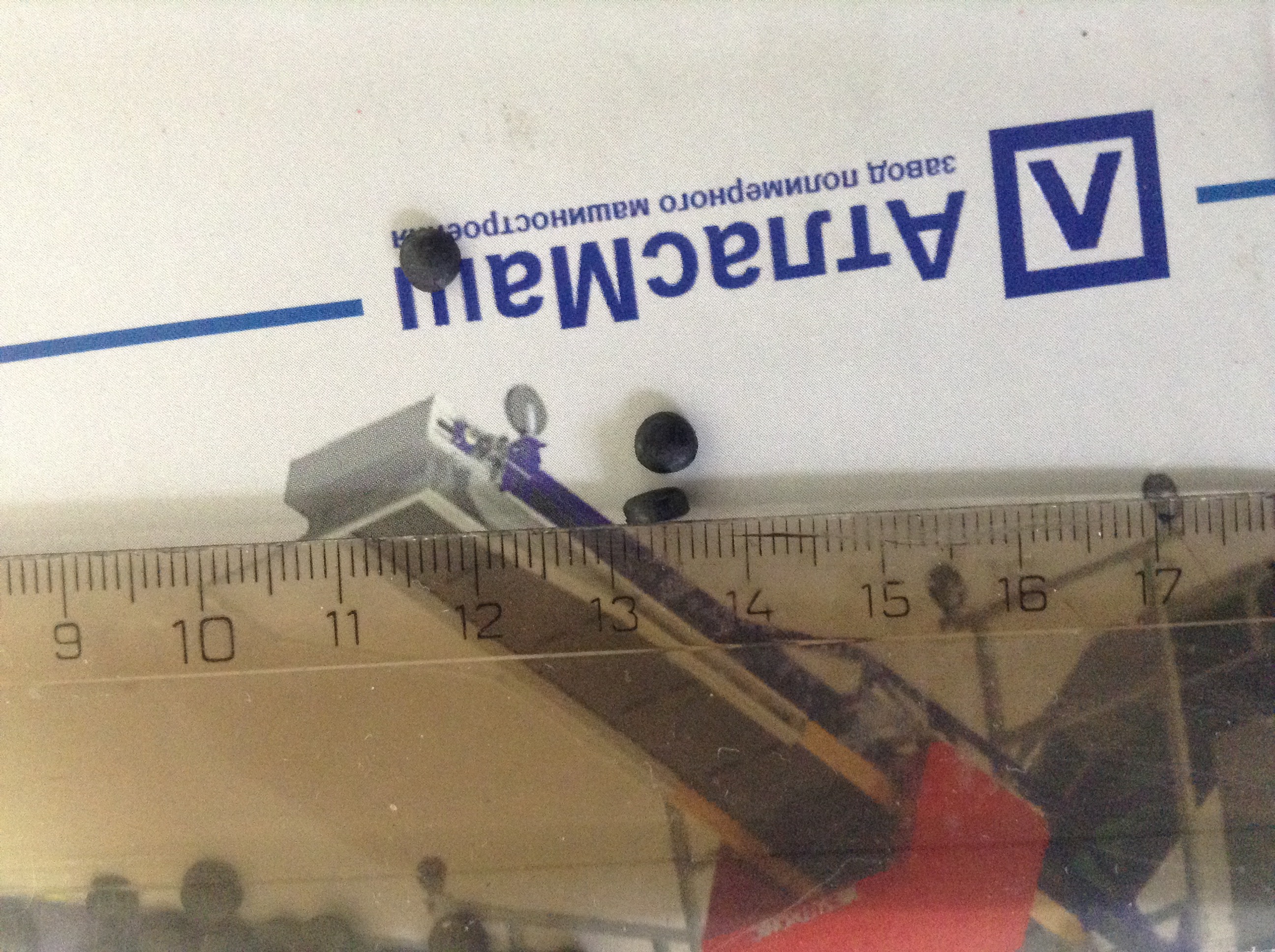

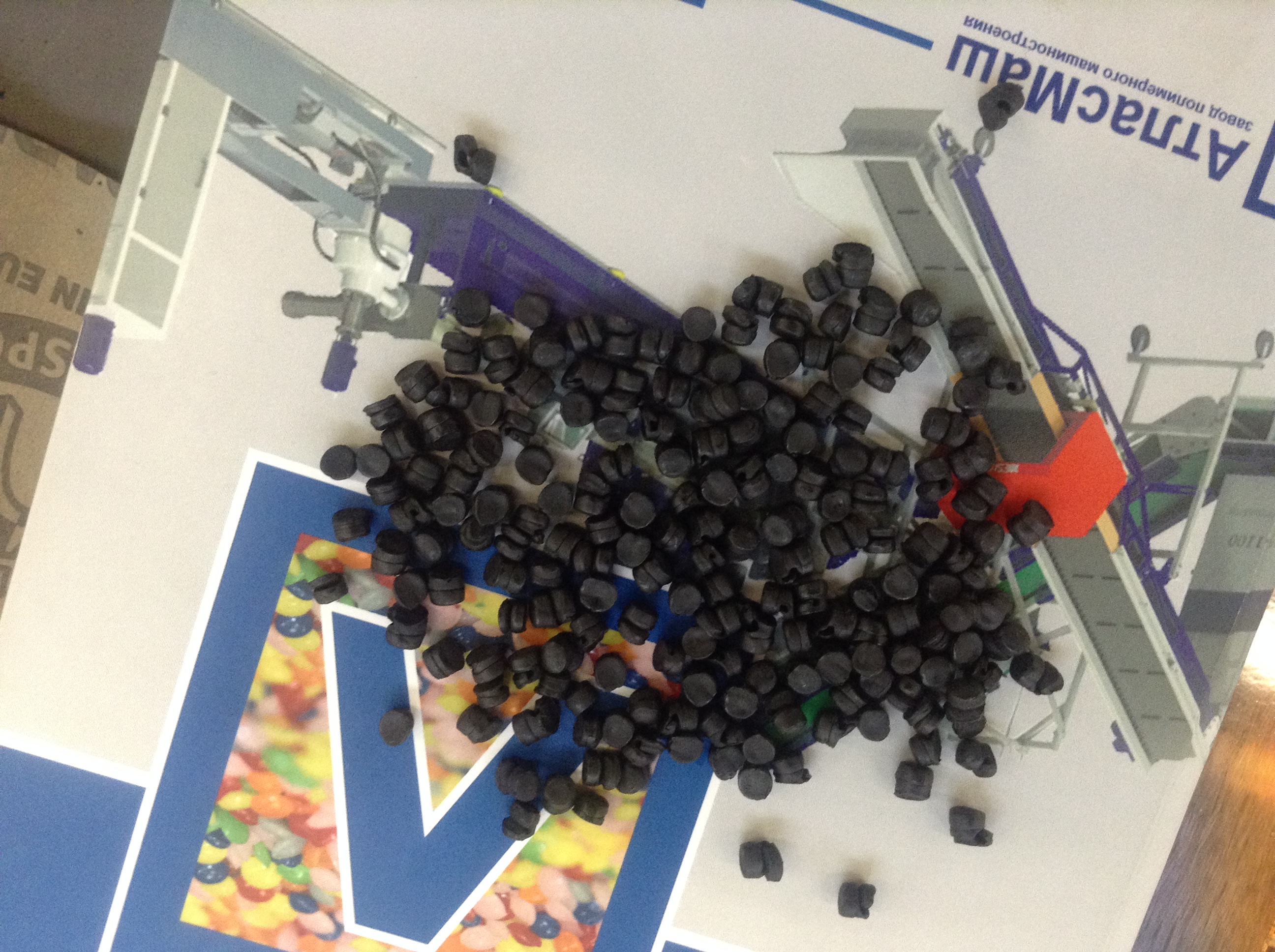

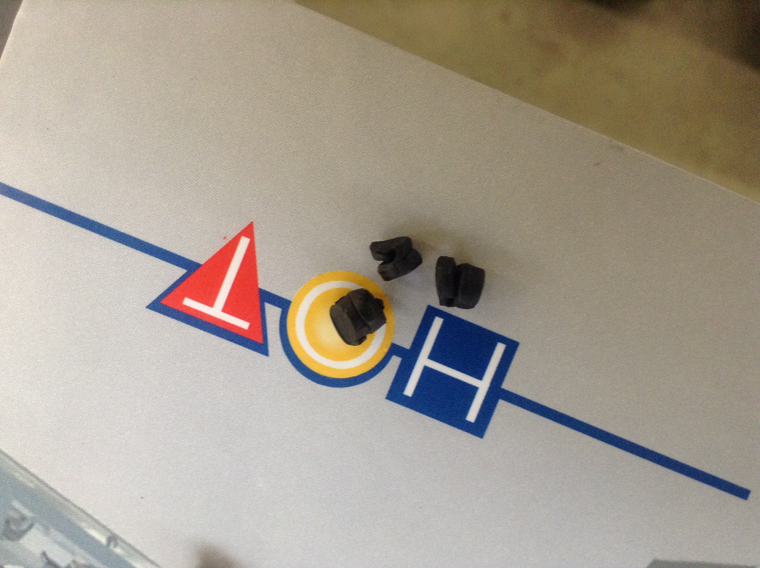

Добрый день ! Подскажите новичку . Запустили линии грануляции из водокольцивой резки гранулы выходить нестабильно . в чем может быть причина ? У меня подозрения на ножи .

Добрый день!
Гранулы в месте разреза можно разъединить, или есть не "дорез"? Большой процент таких гранул?
Похоже на слипание, спекание гранул из-за плохо подобранных температурных режимов, но странно, не видел такого ранее, почему в одном направлении слиплись.
Что за материал? Какие температурные режимы переработки? важно отметить - температуру расплава на выходе и температуру воды в водокольцевой резке.

Может ножи, может прижим ножей, может температуры, может нестабильное давление расплава, может подзасорились отверстия...

Да практически все . Материал трубный пвд пэ100 Sadic . Закупили брак перерабатывать своего производства!

Ну а про режимы? и про разрез? Чем больше дадите информации - тем быстрее разберемся.
Re: Проблемы при грануляции
#6 Сообщение Maks42 » 29 мар 2017, 16:22
Нестабильный выход или попарное слипание?

Такие выходили по началу . Неправильно выразился наверно больше похоже на слипание .По режимам я с утра отпишусь !

Всем Спасибо. Ушёл от проблемы за счёт прижатия ножа !
