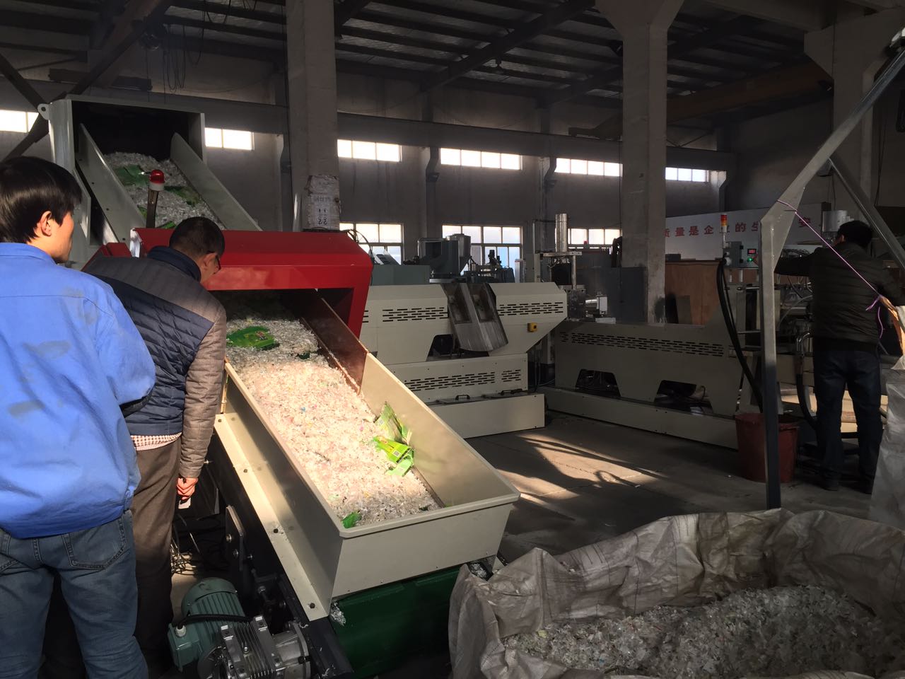

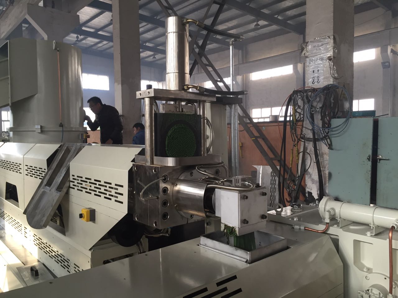

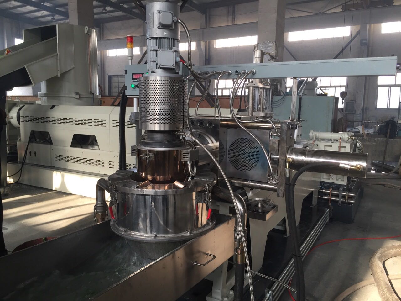

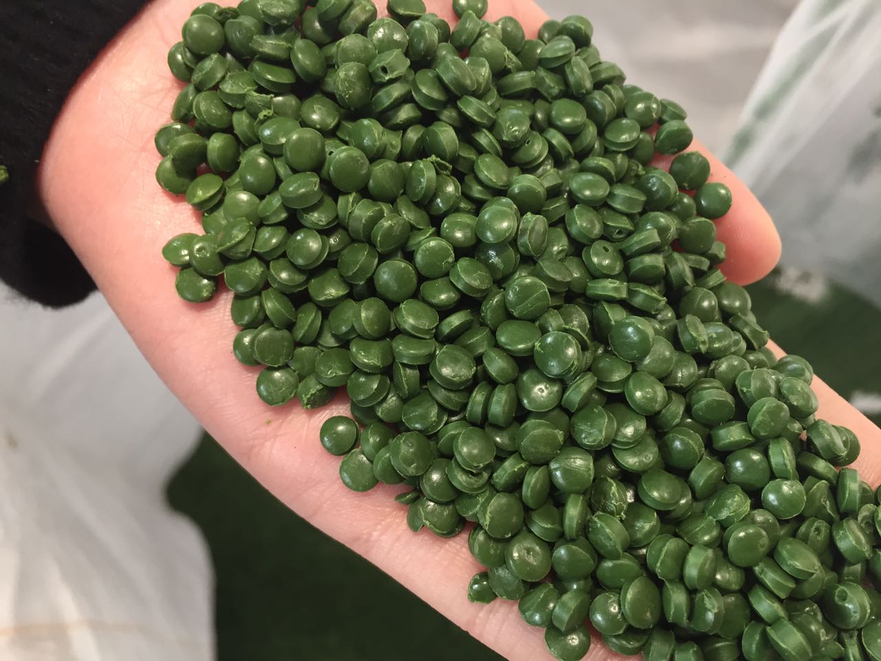

#23 Сообщение zhdanoff888 » 24 фев 2017, 21:58
Грануляция BOPP плёнки.
