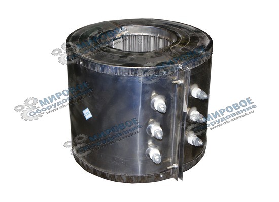

Michael122 писал(а):
частотника нет, стоят тены на 380вольт по 5 кв каждая
Нагреватели ( тэны) напряжением 220 Вольт,а не 380.
первые два по 380 остальные 4 по 220вольт, но по 5 КВ каждые
На фото у первых двух нагревателей видно по два контакта. Было бы 3 тогда 380 Вольт. Я по крайней мере так вижу.

Michael122
Michael122 писал(а): первые два по 380 остальные 4 по 220вольт, но по 5 КВ каждые
На фото нагреватель под напряжение 380 V.

#44 Сообщение леха » 21 ноя 2016, 06:31
А я такой ТЭН в первый раз вижу! ТЭН и с двумя клеммами может быть на 380 ,а вот электрик может автоматом подключить пару ТЭНов 380 точно также как соседнюю пару на 220 .( тоесть на обоих пускателях две фазы ,но обе пары последовательно !!)
