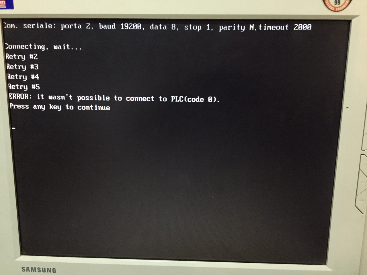

Здравствуйте друзья и коллеги. У меня возникла следующая проблема со станком sandretto nove T. Села батарейка в пульту на промышленной материнской плате,естественно слетели настройки биоса,так называемый KMOS.Так как материнка общается с PLC через RS 422 нету связи материнки с PLC.Кто то имел такую проблему? Буду рад любой помощи

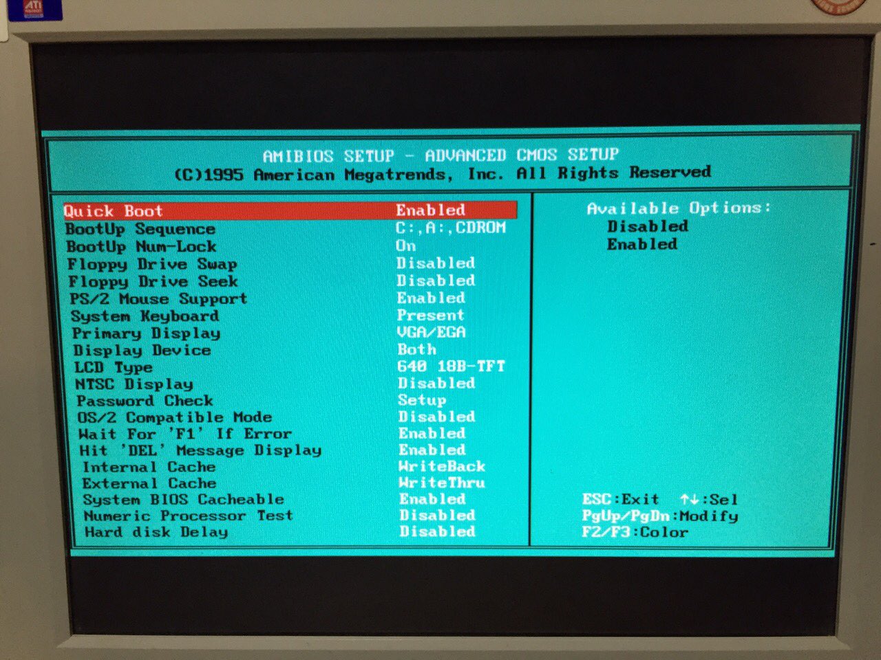

#2 Сообщение Бывалый » 26 окт 2016, 13:44

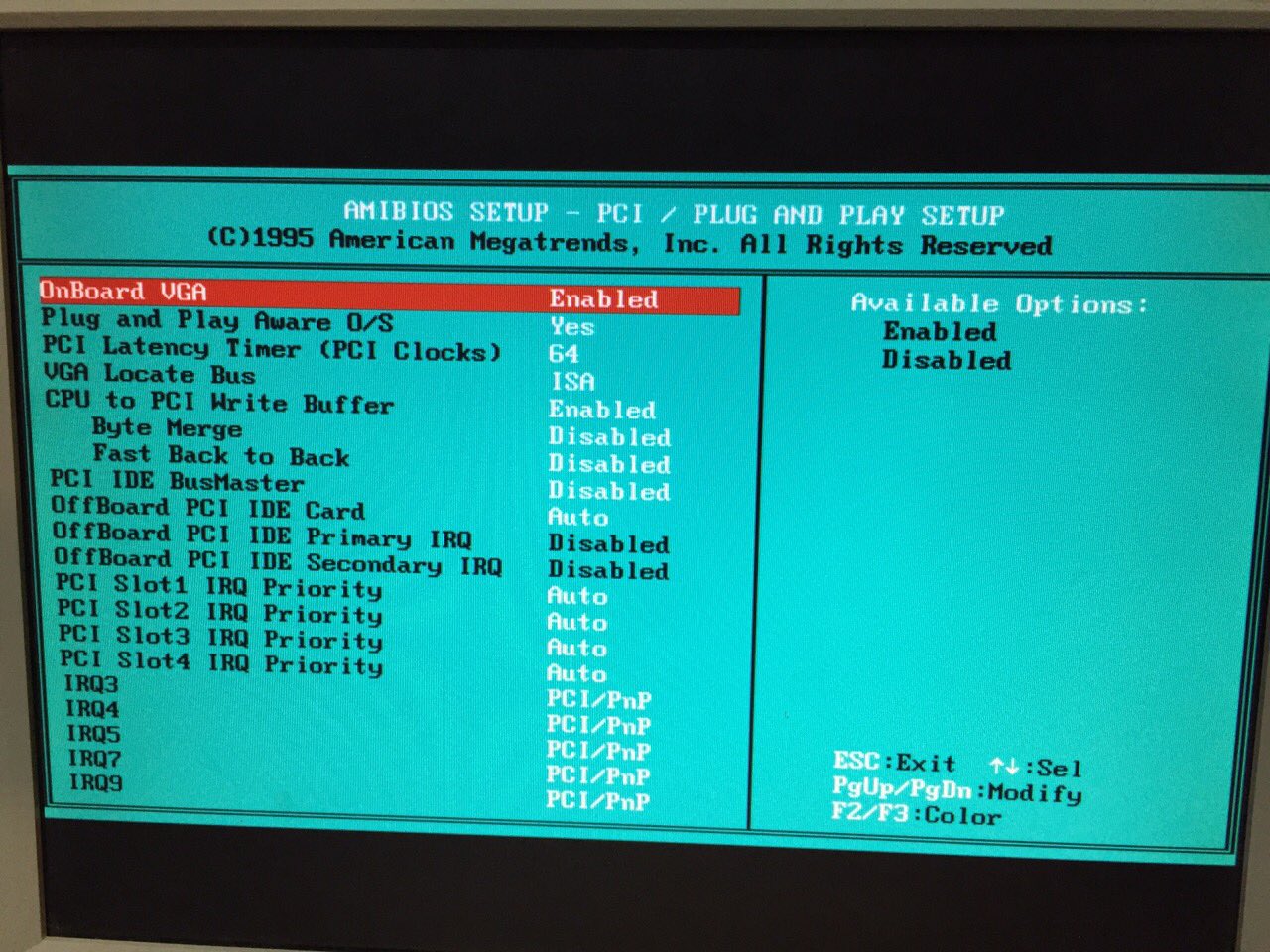

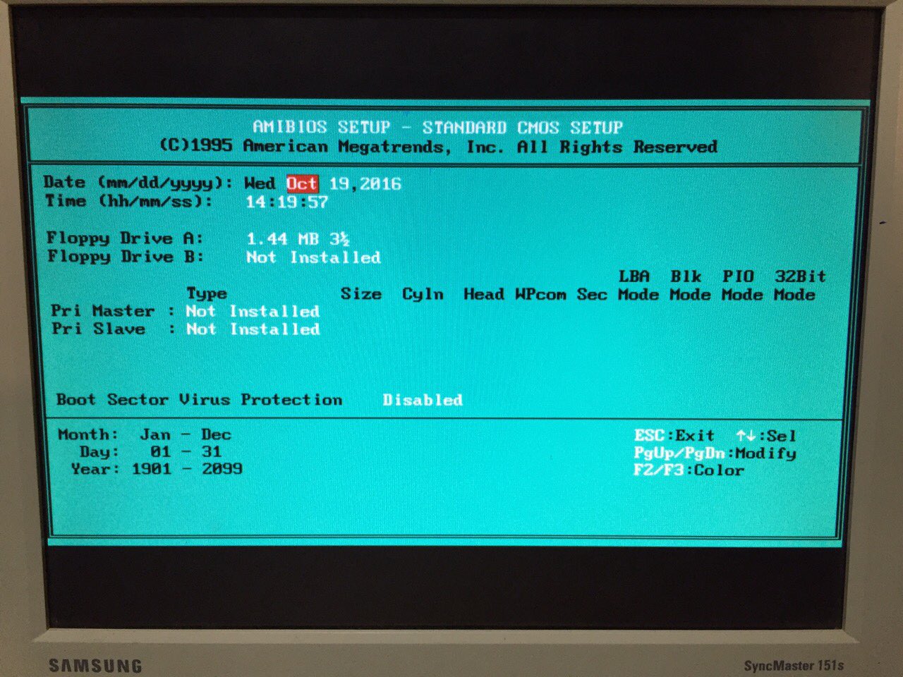

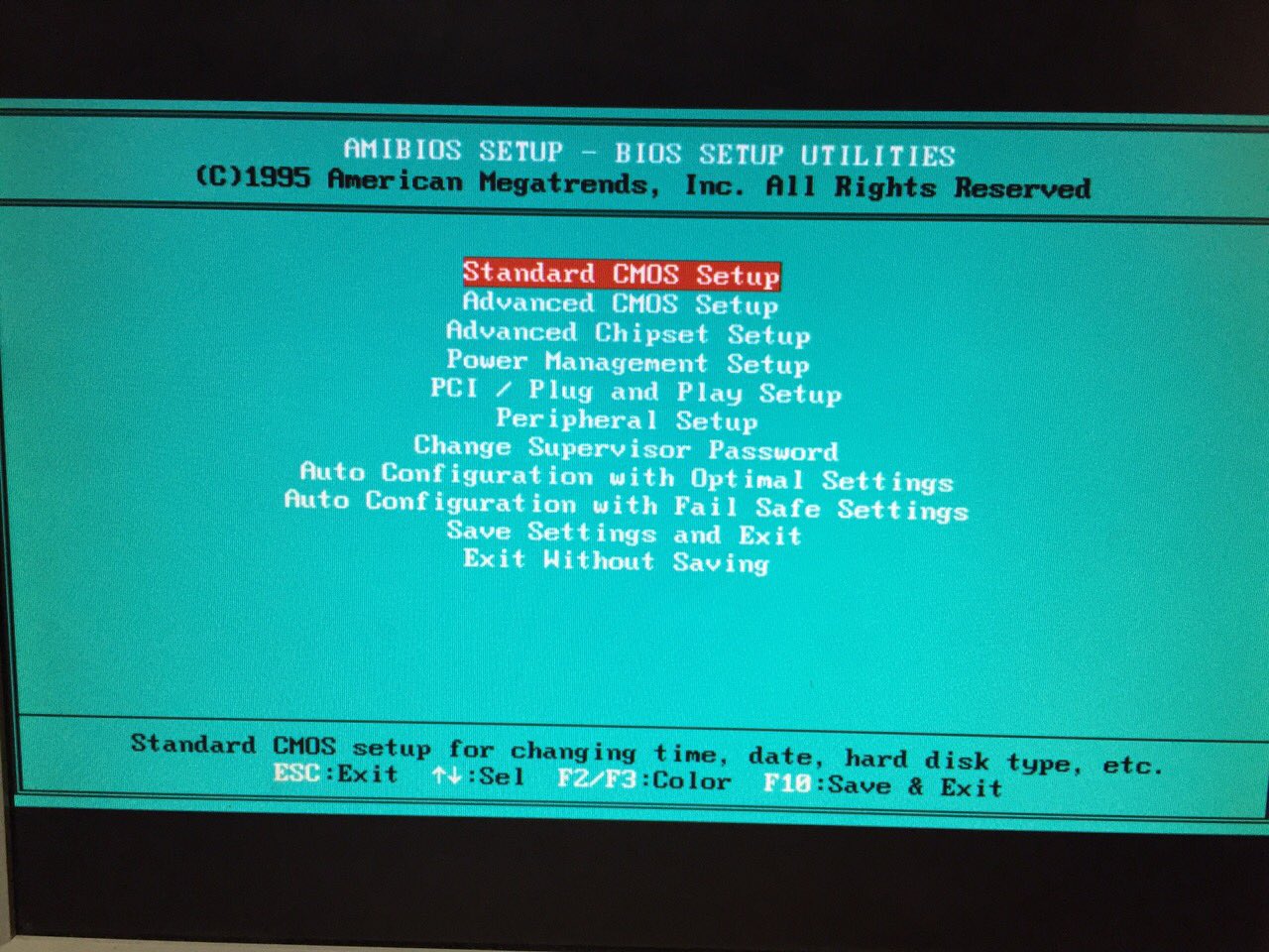

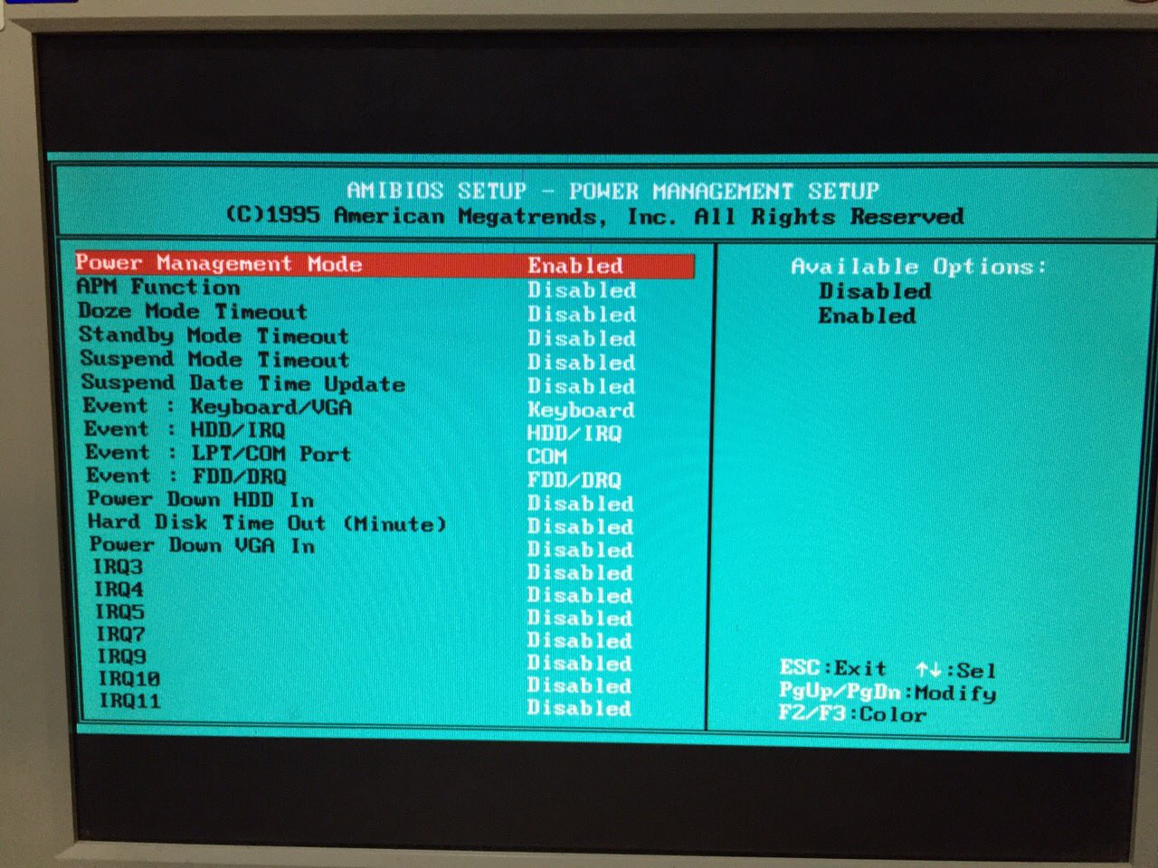

Добавляю скрины с биосом и ошибку

#3 Сообщение Бывалый » 26 окт 2016, 13:48
И вот такая ошибка.

#7 Сообщение agent_serg » 26 окт 2016, 15:46

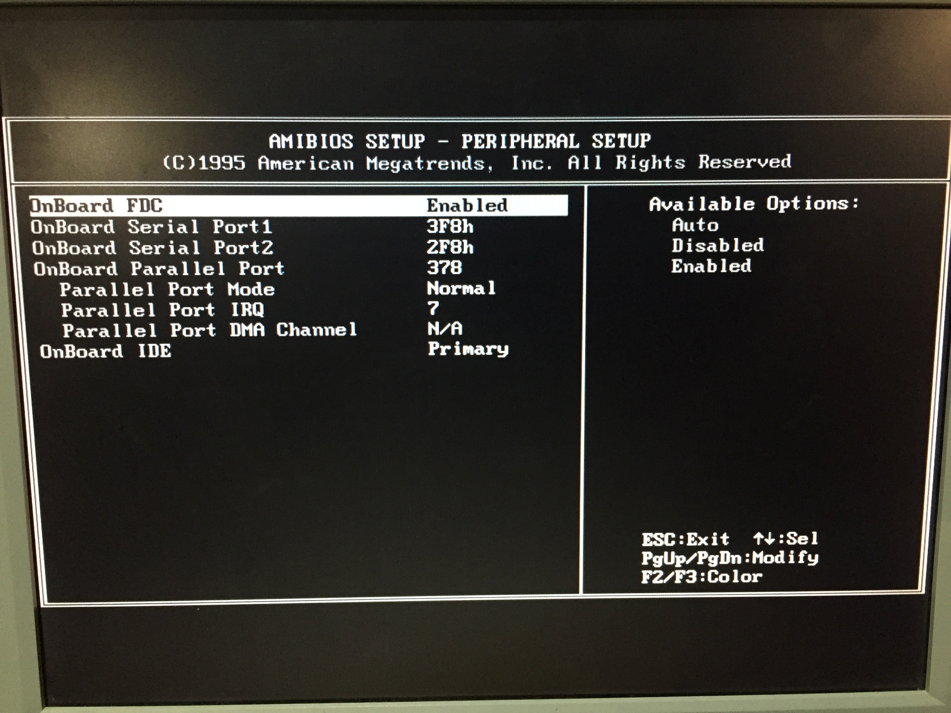

Покажите фото экрана "Peripheral setup".
Пишет, что хочет соединиться по последовательному порту 2. Параметры порта надо посмотреть.

#9 Сообщение Бывалый » 26 окт 2016, 17:22
Вот так порты настроял,связь идет через Rs 422

#10 Сообщение Figaro » 26 окт 2016, 17:29
Попробуйте IRQ 3 в биосе включить (разрешить)

#11 Сообщение Бывалый » 26 окт 2016, 17:36
включал,ничего не помогло,по хорошему и 4 прерывание надо это компорты,но увы никак уже неделю борюсь,к сожалению пути биоса неисповедимы :ne_ne_ne:

Там двумя портами идет опрос,кабеля на местах своих проверил их,PLC по включении резетится потом переходит в нормальный режим,что самое интересное началось все с пульта в PLC никто не лазил.Экран засветился желтым как без сигнала видео,разобрали пульт,подключили внешний монитор через VGA и увидели сообщение о севшей батарее,батарею заменили,включили,время на маме настрояли,а дальше понеслась загрузка,тут то мы и обрадовались,но к сожалению дошла загрузка до опроса PLC,вот тут то все застопорилось.

Бывалый писал(а):Вот так порты настроял,связь идет через Rs 422
Переключение обоих портов в режим автоматического определения тоже результатов не дало?

Настроек компорта тоже нигде по меню нету,в режиме авто в биосе тоже безрезультатно :ps_ih:

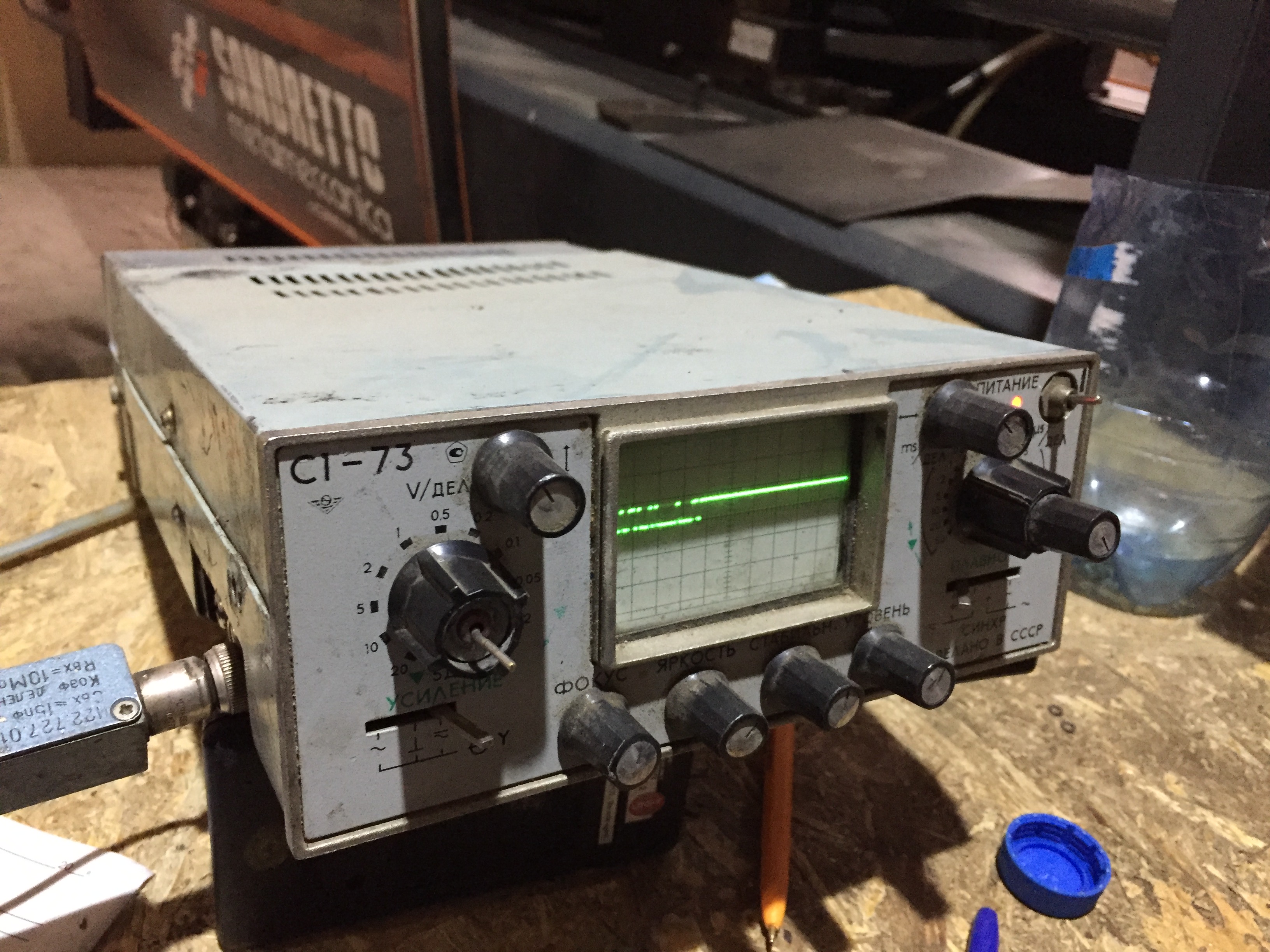

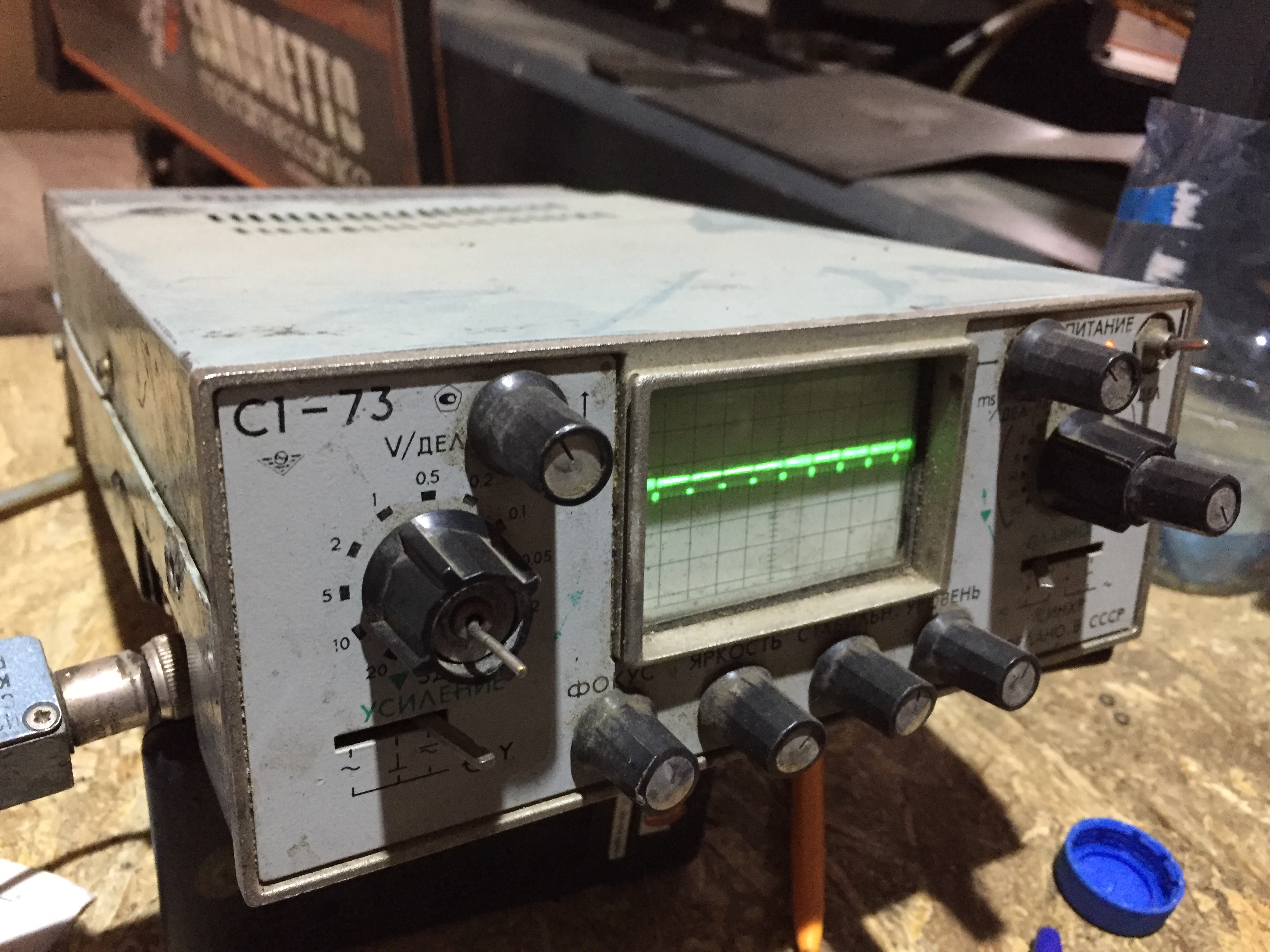

#23 Сообщение Бывалый » 27 окт 2016, 08:52

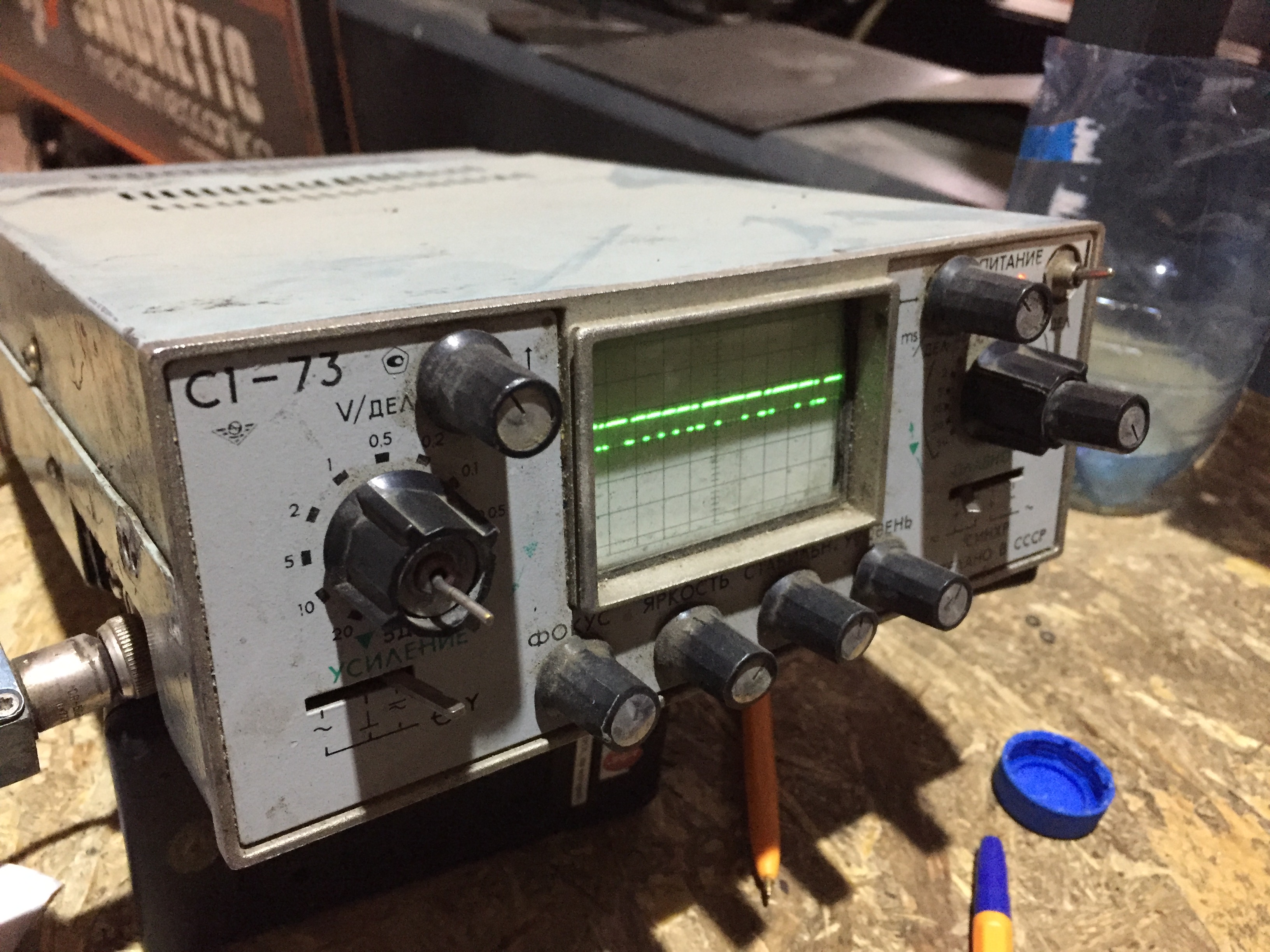

ком 3 живой,адресочки бегают,а на ком 2 только в момент начала опроса проскакивают запросы и дальше тишина
Бывалый
Сообщения: 71
Зарегистрирован: 19 апр 2013, 18:30
Город: Черновцы
Поблагодарили: 4 раза
Re: sandretto nove T
#24 Сообщение Бывалый » 27 окт 2016, 10:33
Вот так выглядят :-):
