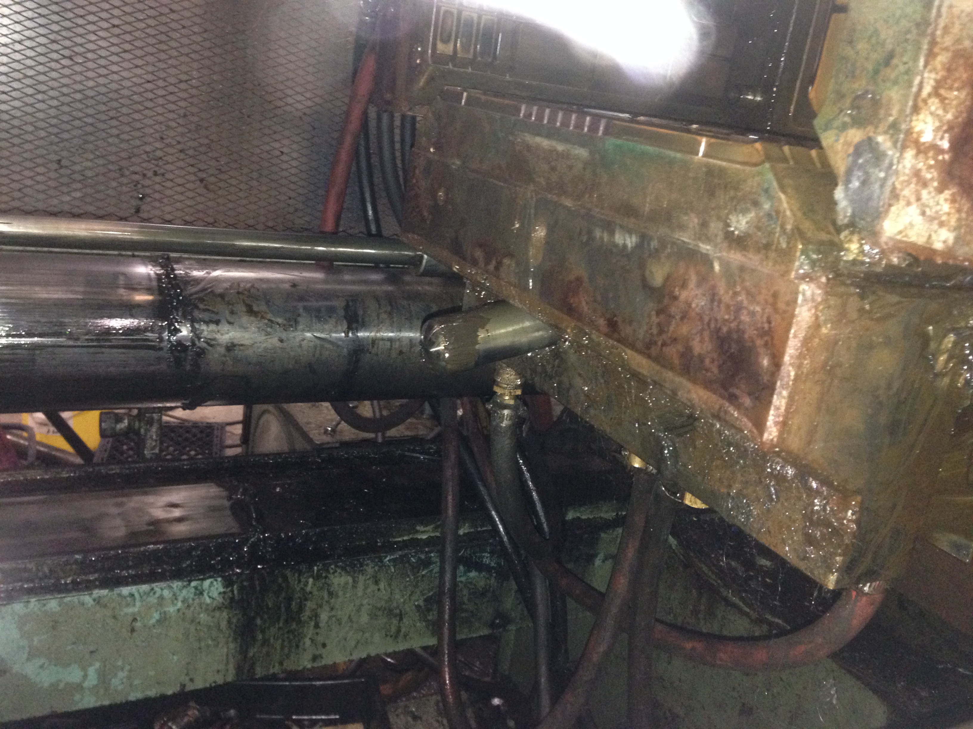

Почему в форме лопает направляющая колонка, иногда, даже две сразу? Что делать?
Вылезла в нижней части формы
Re: Проблема!?! Почему лопнула направляющая колонка?
#2 Сообщение Figaro » 18 авг 2016, 21:18
Усталостное разрушение из-за несоосности отверстий. Как одна из причин.

И колонки хорошие. и машина хорошая, остальное нужно видеть. Чтобы колонки сломать нужно хорошее смещение или перекос.

Ещё как вариант, из личного опыта, оператор при съёме изделия, смещает ползун, и при закрытии он не попадает в паз.

А у них клиновая форма? Я как то на фото не рассмотрю.

Пресс сам сбрасывает изделие, работает на автомате.
Такое ощущение, что направляющая стоит под углом.
НО лучше будет, если автор темы сделает нормальное фото.

И такое ощущение что форму не мыли не чистили полгода. При работе в автомате не достаточный контроль. Если там перекосы и не сососности и не параллельности. Это бы было видно по изделию, по задирам и следам высокого трения и как следствие не нормального постороннего звука при работе. Заедание ползунов клиньев по фиксирующим элеменатам или люфтам паразитным естественно сломает согнет что угодно. Однако должна сработать защита инструмента и не позволить сломать направлюющюю. Я так понимаю в погоне за циклом, принебрегли защитой просто ее отключили. И вот результат. И вообще причин много и что это дает? Перечисление причин. Сколько не перечисляй причины почему умер клиент, без вскрытия и паталоганатома не обойтись. Поищите лучше в соседнем штате нормального слесаря.
