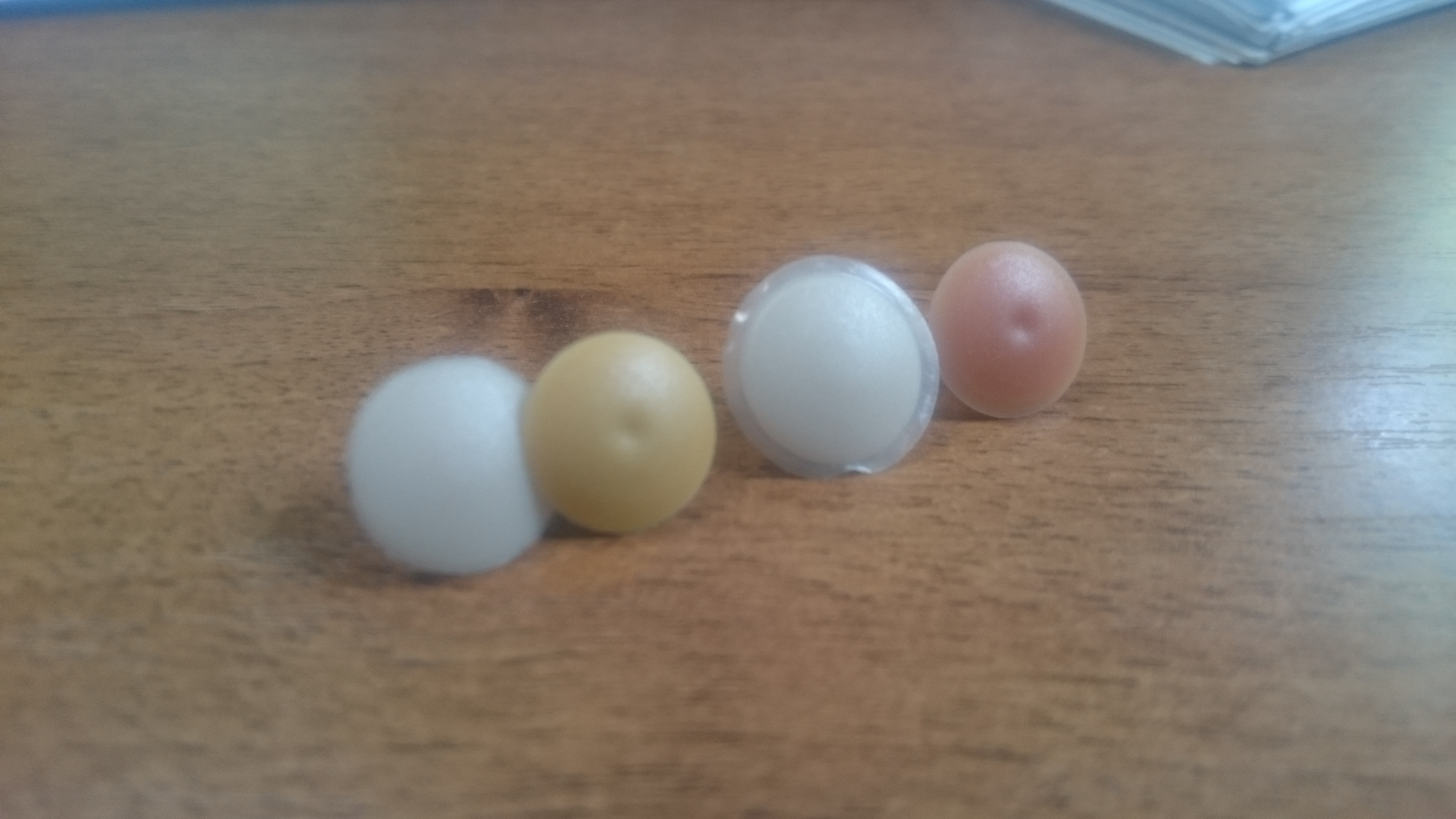

Здравствуйте уважаемые форумчане. Столкнулся с усадкой на заглушке, диаметром всего 11мм. Заглушка в виде грибка на ножке, так на шляпке в центре образуется точка. Полипропилен 30 марки, краситель разный, всего 12 видов. Пробовали мел 6, 10, 15%, точка (усадка) становится меньше, но полностью не уходит. При добавлении большего процента немного размывается цвет. Скорость впрыска и выдержку под давлением регулировали в разных режимах... На фотографии
цветные заглушки наши, светлые не наши. На заглушке, купленной в магазине, усадки нет совсем (спросить у производителя секрет успеха не могу))). Посоветуйте, пожалуйста, что поможет добиться ровной сферической поверхности заглушки? Добавка? либо другой материал? Вспениватели? (Пробовали ПП 8348 каучуконаполненный -нет результата)

Мне кажется, что вся проблема возникла из-за нетехнологичности заглушки. нет равностенности. Покажите фото обратной стороны заглушки, там скорее всего имеется прилив, который надо освободить.

Алексей shm писал(а):Мне кажется, что вся проблема возникла из-за нетехнологичности заглушки. нет равностенности. Покажите фото обратной стороны заглушки, там скорее всего имеется прилив, который надо освободить.
На фото темная моя, светлая, была взята за образец.

Еще вопрос: где литник?
Обычно с такой утяжиной борются следующими способами:
1. Вводят глухое отверстие по стержню.
2. Вводят кольцевую канавку вокруг стержня.
3. Маскируют утяжину пуклей в этом месте.

Спасибо! Литник срезной, подходит в ножку в среднюю часть, По пункту 2: кольцевую канавку вокруг стержня, в месте стыка со шляпкой? Я не совсем разбираюсь, а что такое пукля?

С лицевой стороны в месте, где появляется утяжина на матрице выполняют местное сферическое углубление. На пластмассе в этом месте будет небольшой аккуратный сферический выступ (пукля) вместо утяжины. Но если литник тоннельный в стержень, то утяжины не должно быть. Может быть диаметр впуска маловат? ПП проливается в общем-то хорошо. Рекомендации по режимам следующие:
1. Повысить давление выдержки;
2. Понизить температуру расплава (в цилиндре);
3. Понизить температуру формы (снизить температуру воды, интенсивнее прокачивать воду в системе охлаждения формы).
