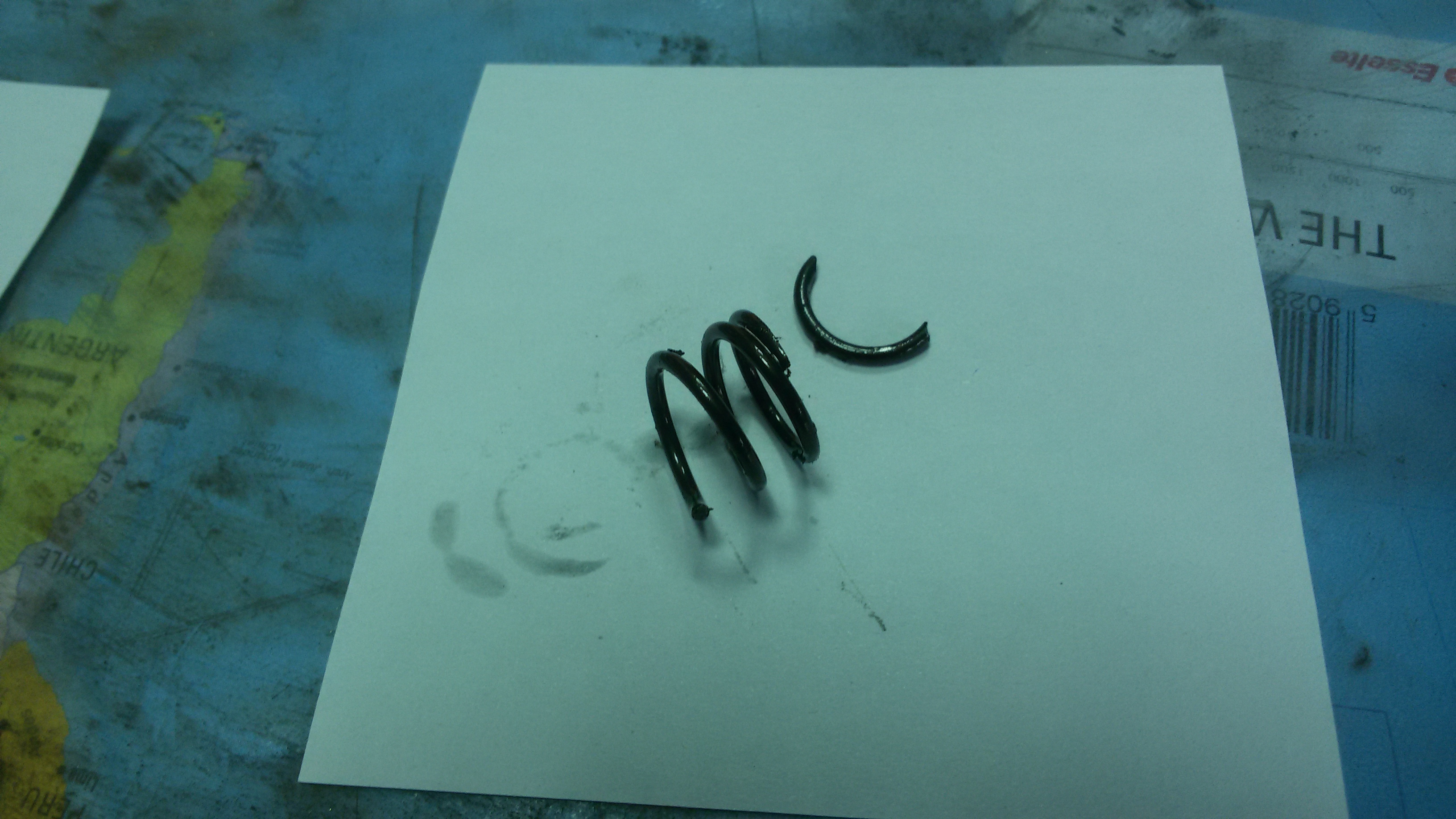

Собрал сегодня регулятор. Правда пружина не из той проволоки(1.1 вместо 1.3), и не с тем шагом,чуть поменьше, но что нашлось. Зато вычистил бак, пол-ведра чистейшего холодца, или желе...
Понял, что вывернул пробку, как на обычном регуляторе давления, как упорную. А тут оказалась регулирующая с фиксатором.
Закрутил примерно как было, от балды.
Залил масло, старт, насос страшно заколбасило. С пол часа ползал под ним и стравливал воздух из всех пробок.
Потом выяснилось, что насос не схватывается ниже 20%, ослабил фиксатор и, отворачивая пробку, настроил схватывание насоса на 3%.
Кстати, теперь понятно, что можно заменить эту пружину без разборки, просто вывернув пробку, только нужно туда подлезть.
Вид снизу на насос.
Вид снизу на насос.
Ну, и, так как пружинка мягче, то линейность скорости убежала. Где то с 50-60% уже максимум.
Плюнул и перестроил рампы скорости в системных настройках, на глазок, но, кажется стало лучше, чем раньше.
Резюме: Не забывайте отвернуть фиксатор на пробке, там под штифтовый шестигранник...

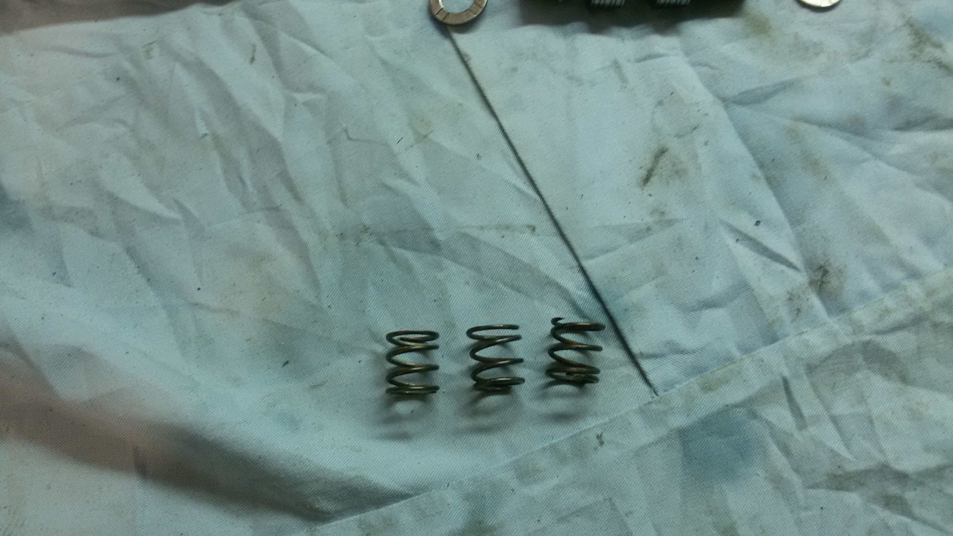

Нашлись пару пружин таких же. Только на 2 витка больше. Пришлось укоротить (крайняя слева - родная) :-)
60 мин работы, полет нормальный!
