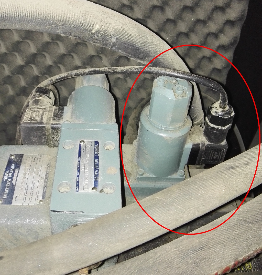

Дорогие друзья, и снова я с рязанцем.
На этот раз перекрашенный под Сайгера Grantway 120/
Машинка с насосом переменной производительности.
Среди ночи резко увеличились скорости, форма хлопает, впрыск слишком быстрый, пушка носится, как угорелая.
1. Уменьшаю скорость в настройках в ноль- форма двигается, но не так быстро.
2. Показания амперметра пропорциональника в норме( 200ма холостого хода и небольшой прирост на движениях)
3. Отключаю фишку пропорциональника скорости на насосе- движений нет.
Создаётся впечатление, что виновато управление насосом на уровне пропорциональника скорости.
Пока остановить машину на растерзание нет возможности, да и лезть в воду не зная броду не хочется...
Кто сталкивался с устройством таких насосов, что там под пропорциональником? Может пружинка какая есть, которая может лопнуть и пропорциональник становится супер чувствительным?

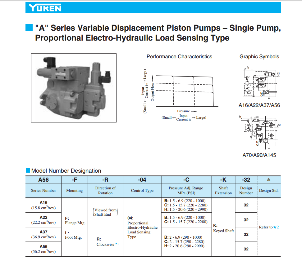

Ответил в личку.Figaro писал(а):Могу инженерный каталог yuken-овский скинуть...

Симптомы точь в таки же как у меня. Однако! У меня шкалил амперметрБегемот писал(а):Дорогие друзья, и снова я с рязанцем.

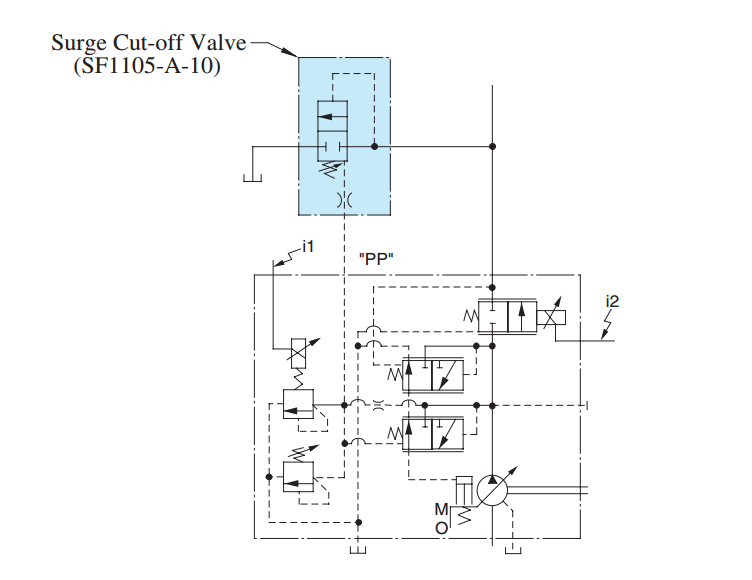

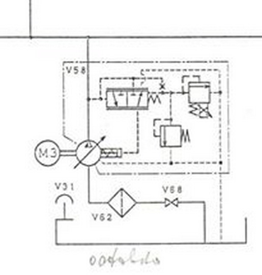

Схемки конечно других насосов. Но как наглядный пример покажу это КАВАСАКИ но суть та же. Обычно насосы разных фирм и стран работают по классическим уже годами отработанным вариантам. Надо посмотреть в каталоге эту модель и получить схему управления насосом. Похоже обратной связи тут нет. А так же нет датчика положения наклонной шайбы. Это уже хорошо. То что насос взбесился и ведет себя как пьяный не зависимо от задания. говорит о том что он заболел типа инсультом или инфарктом или еще чем. Что то мешает наклонной шайбе работать в полном диапазоне от нуля до максимума. Вещи очень деликатные в смысле управления: от строго тарированых пружинок до жиклеров. Фото не дает полной информации. Внешний вид насоса хотелось бы фото переснять. И шильдик переписать или переснять, что бы порыться в каталоге и найти конкретную схему. Ну а затем проработать список вероятных причин. Я бы начал так и хотел бы попробовать. Хочется более обширно изучить эти системы. Ну и вместе получить ОПЫТ. Насос которым я занимался похож, документация на него в архиве дома. А я сейчас не дома. Завтра доберусь,гляну. У ЮКЕНА там вроде завязки попроще.

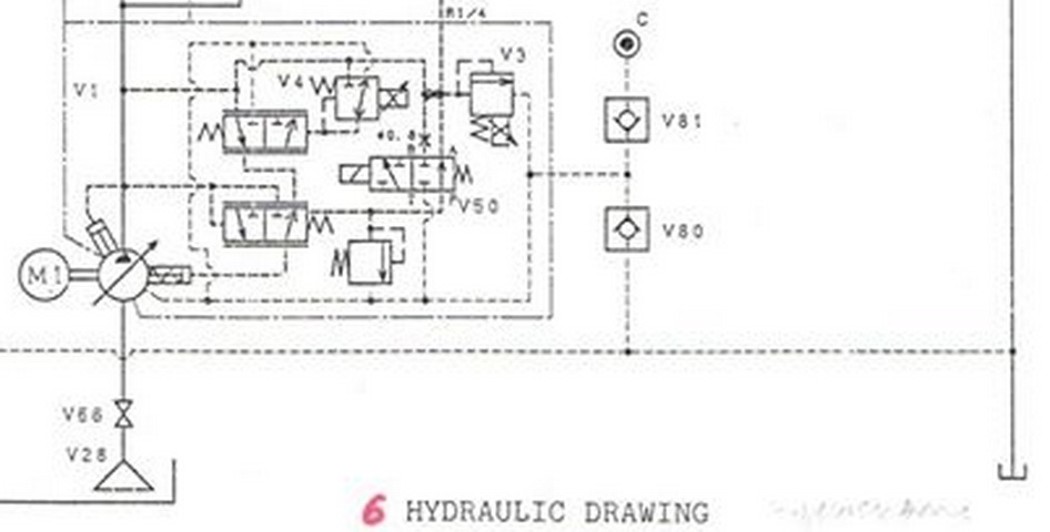

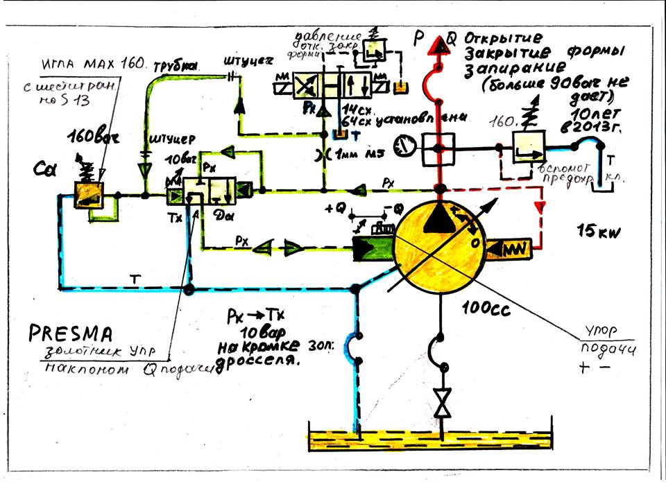

Вот еще пример управления интересный с карусельной машины на 10 форм. ПРЕССМА италия. Схема была и с горем пополам разобрались. Но долго кругами ходили поначалу.Хотя и нет пропорционалки ни какой. Вот тут фишка такая , пока перепад давления 10 бар не настроишь. Насос не управляется идет в разнос или еле пыхтит. это я к чему все? к тому что понять надо принцип работы. разбирать методом нашего знаменитого тыка рискованное занятие. Хотя Игорь, ты и сам это знаешь.

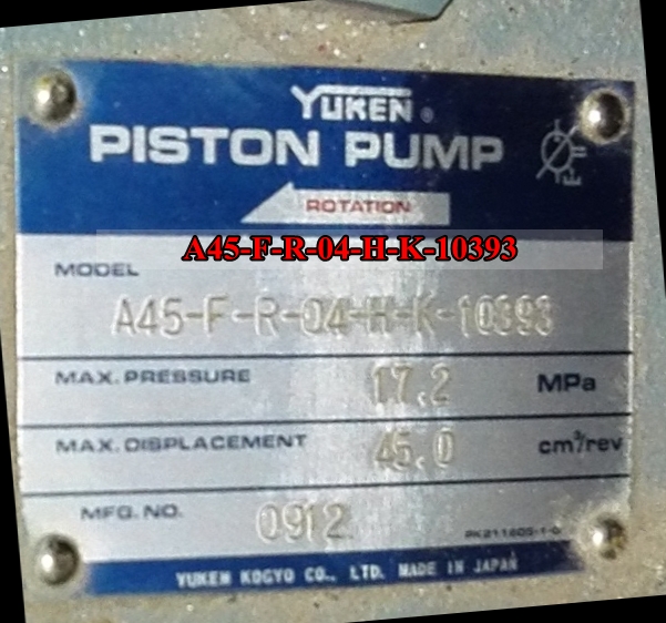

Почему-то А45 (как на фото не нашел). Но насос этот, тип контроля 04.
- Эксперт Гидравлик
- Сообщения: 5734
- Благодарил (а): 614 раз
- Поблагодарили: 836 раз
Re: Взбесился насос на Сайгер-классик 120
А 45 обозначает габарит насоса. чем больше цифра тем больше производительность. Уменя в архиве то же самое. на НАИТИАНЕ ТПА серии HTF. такой насос работал только на запирание формы. Но не суть.

Это понятно что насос на 45 кубов. Просто в каталоге только 37 и 56. ПодозрительноЗЮМ писал(а):А 45 обозначает габарит насоса. чем больше цифра тем больше производительность.

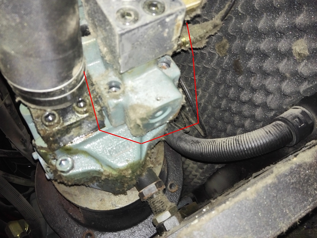

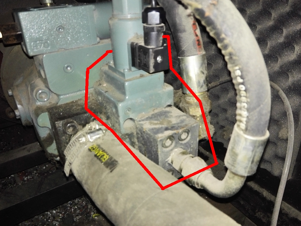

По моему мнению, если это все таки насос, я бы начал проверку вот этой красной пары, т.к. считаю,что если там пружинкам каюк то насос будет выходить в макс производительность.
Кто, что думает?

Каталог "европейский", а насос китайский - потому и нет, только для китая.Тоха писал(а):Почему-то А45 (как на фото не нашел). Но насос этот, тип контроля 04.

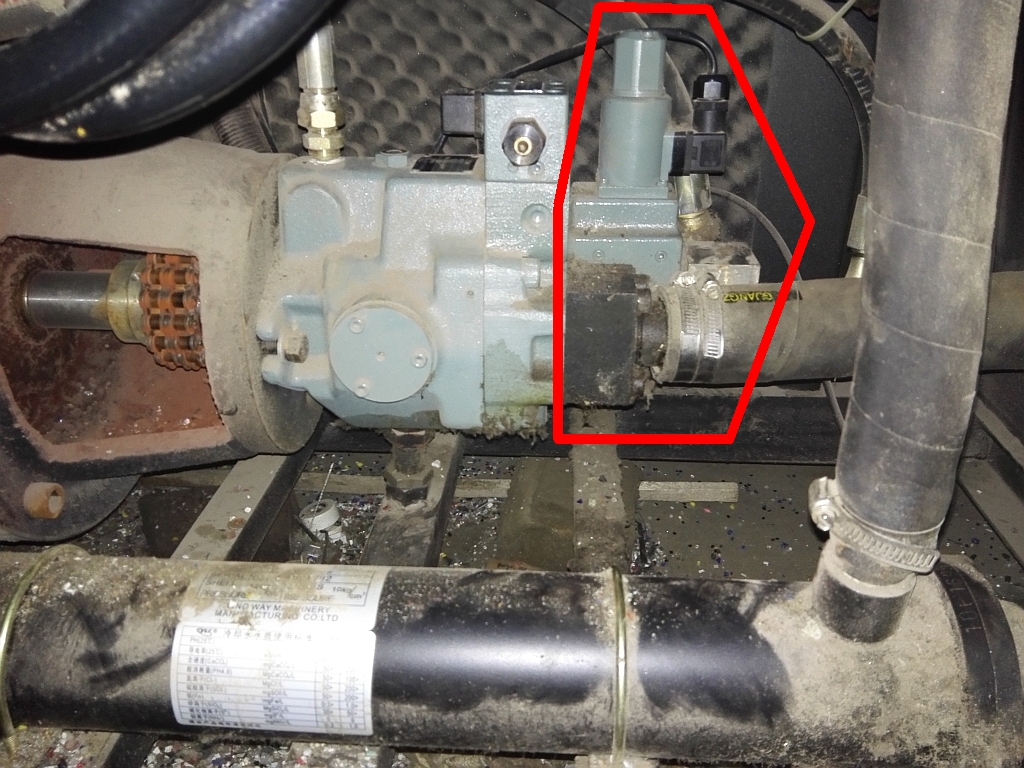

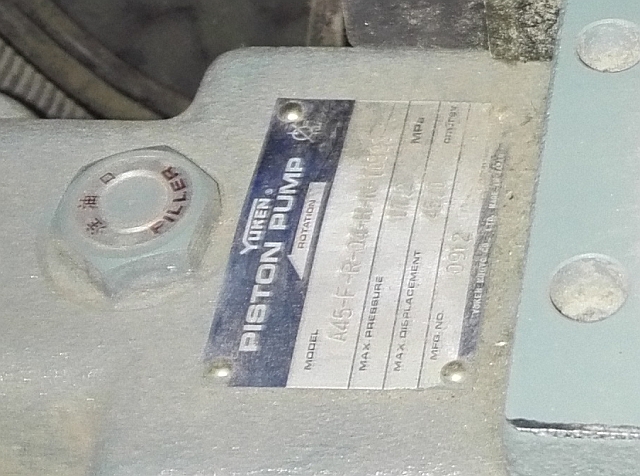

Машину остановили, но не было времени на препарацию.
Ещё фоток
Насос A45-F-R-04-H-K-10393 Руки чешутся снять блок с пропорциональником расхода и распотрошить, но насос ниже уровня масла, нужно сливать...
Ещё фоток

А я бы начал с установки манометра. На насосе есть контрольная пробка-контрольная точка она находится на схеме по середине вертикальной штрих пунктирной линии справа. Суть в чем. Вообще это смотрится по двум манометрам. Один на выходе из регулятора скорости дросселя, другой в этой точке на входе в дроссель. Спецы объясняли что на входе должно быть 12-14 атм больше чем на выходе. Если этого перепада нет Регулятор скорости будет вести себя не адекватно. Потом я бы разобрал дроссель- пропорц. регулятор потока на предмет мусора, подклинивания и целостности возвратной пружины. Потом есть там дроссель-жиклер. Самое уязвимое место. Посмотреть его на чистоту. В красный квадрат пока лезть бы не стал это очень прецензионная штука.Тоха писал(а):Это понятно что насос на 45 кубов. Просто в каталоге только 37 и 56. ПодозрительноЗЮМ писал(а):А 45 обозначает габарит насоса. чем больше цифра тем больше производительность.
Кто, что думает?

По жиклеру вспомнил. Занимался как то аналогом на насосе Бош или Рексрот ТПА ДЕМАГ. При забитом жиклере все еле ползало. Прочистив жиклер. Потом по инструкции настроил перепад давления. И насос весело заработал. Конечно надо изучать. Смотреть аналоги по каталогу Бош Рексрот переводить вникать. Было дело рыл носом инфу. А так как очень редко с этим сталкиваешься опять каша в воспоминаниях.

Еще на картинке пропорциональник имеет ручную настройку, и что там крутить, если что?

Да и если бы регулятор потока заедал или слом пруж. При снятой фишке были бы движения.Тоха писал(а):Пока писал ответ ЗЮМу сам додумал. Да, дело не в красном, на отключенной фишке расход бы тогда все равно был большой.

Я на многих видел эту крутилку и пробовал закручивать. Просто принудительно открываешь регулятор потока. такая резьбовая принудительная типа кнопка. Другой раз когда проблеммы с сигналом принудительно ставили одну скорость. Например на прижим сопла на ИТАЛ ТЕХЕ. старом было дело. На ШАЙТАНАХ такие же.Бегемот писал(а):Еще на картинке пропорциональник имеет ручную настройку, и что там крутить, если что?

Такое бы кино про нашу тему глянуть.Примерно так упрощенно оно и работает

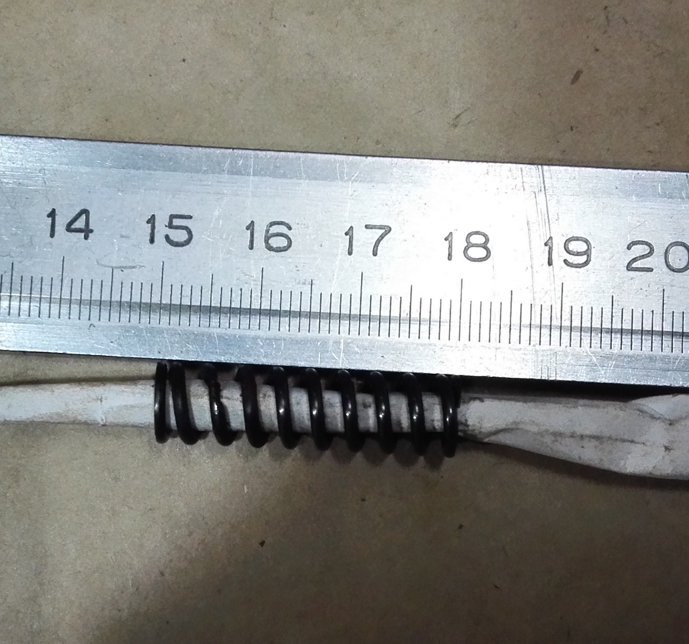

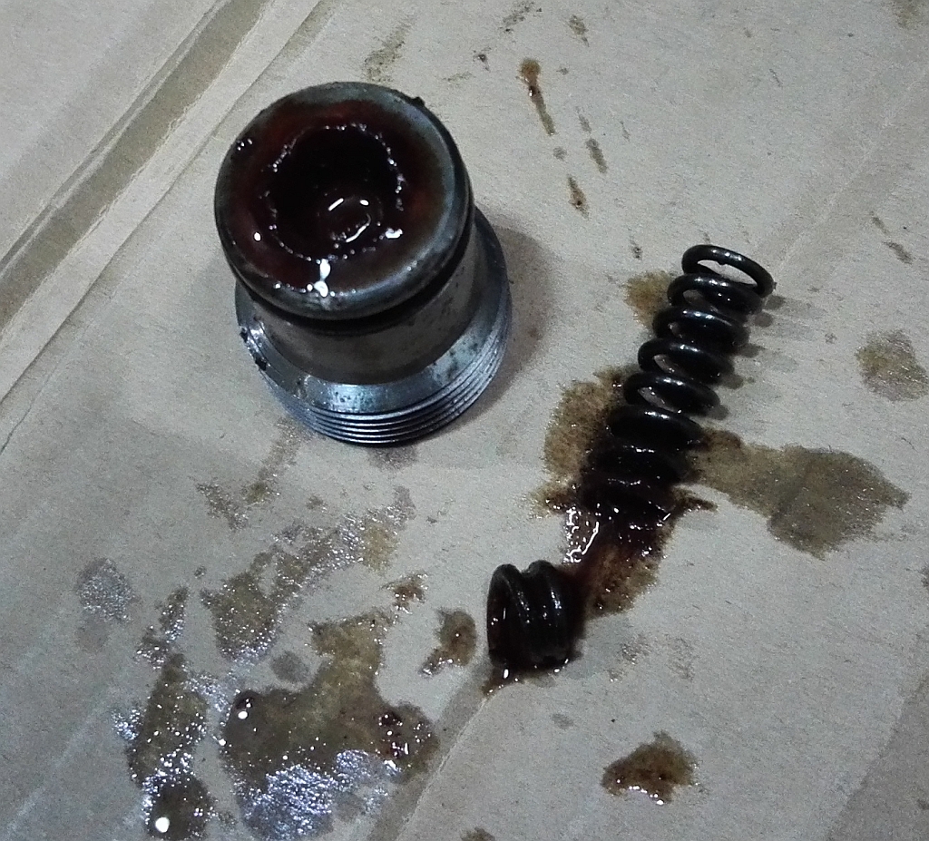

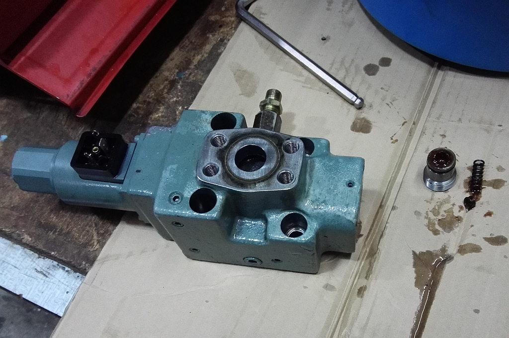

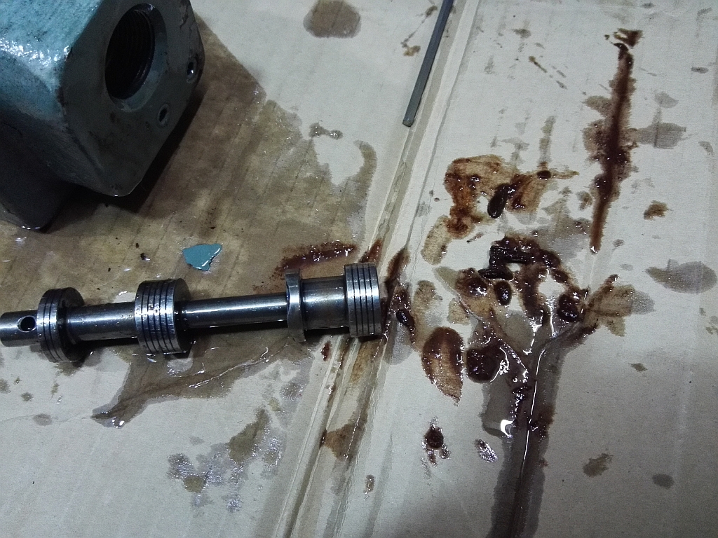

Итак, сегодня получил доступ к телу больного...
Так как вытаскивать насос из китайца дело очень муторное, не в пример к хмельницким, решил снять распределитель пропорциональника скорости на ощупь отдельно. Масло слил, шланги открутил, блок снял... Вывернул пробку и нашёл сломанную пружину , ржавую в месте излома. Видимо масло было куплено не айс...вода собралась в пробке. На плунжере кстати, тоже какой то ржавой грязи было немерено. Теперь главная проблема, это пружина, у себя такой не нашёл, даже похожей.

И где теперь такое чудо купить? Начальство уже предлагает расточить окна в плунжере и пробке под другой диаметр...
