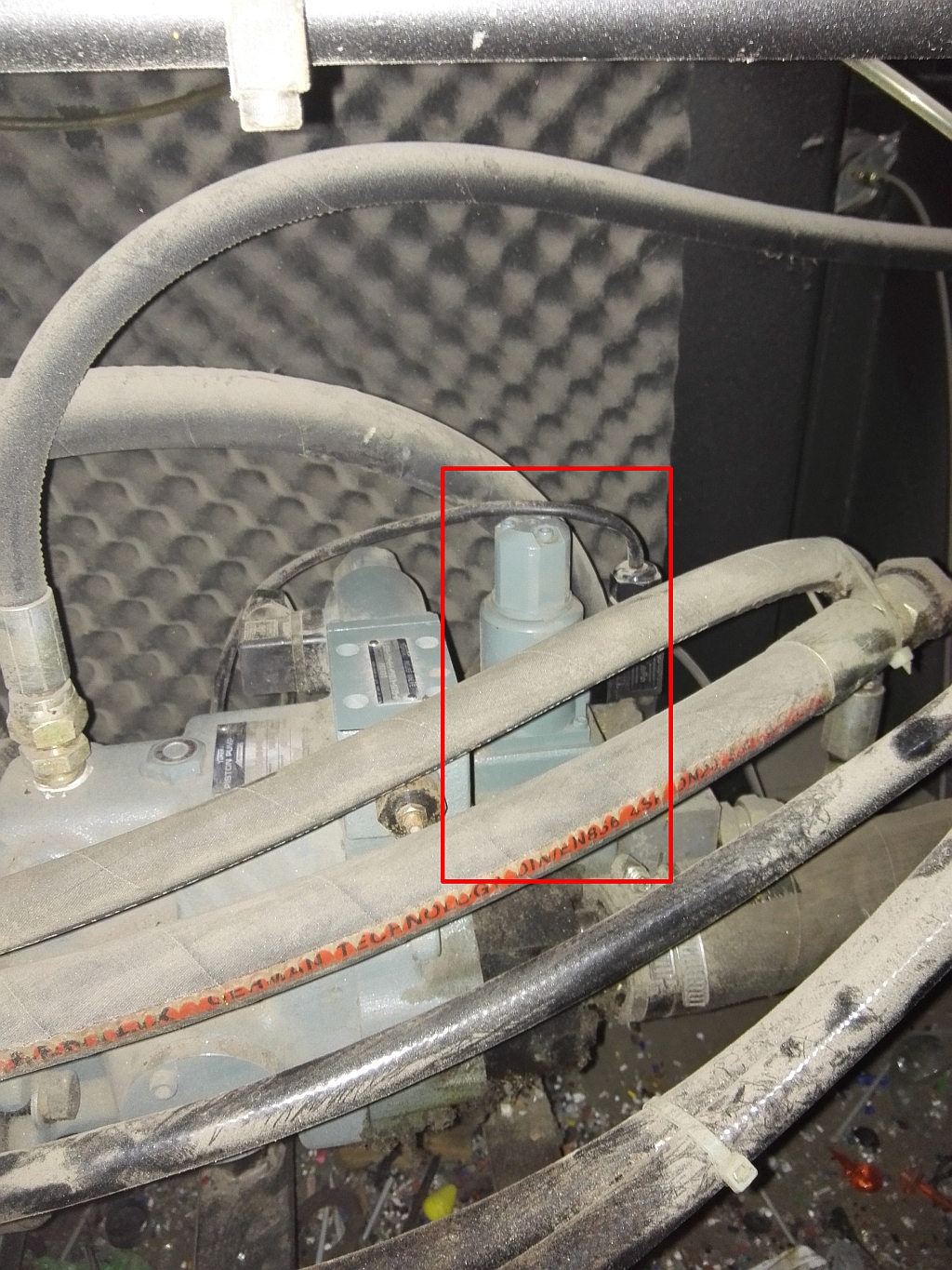

Дорогие друзья, и снова я с рязанцем.
На этот раз перекрашенный под Сайгера Grantway 120/
Машинка с насосом переменной производительности.
Среди ночи резко увеличились скорости, форма хлопает, впрыск слишком быстрый, пушка носится, как угорелая.
1. Уменьшаю скорость в настройках в ноль- форма двигается, но не так быстро.
2. Показания амперметра пропорциональника в норме( 200ма холостого хода и небольшой прирост на движениях)
3. Отключаю фишку пропорциональника скорости на насосе- движений нет.
Создаётся впечатление, что виновато управление насосом на уровне пропорциональника скорости.
Пока остановить машину на растерзание нет возможности, да и лезть в воду не зная броду не хочется...
Кто сталкивался с устройством таких насосов, что там под пропорциональником? Может пружинка какая есть, которая может лопнуть и пропорциональник становится супер чувствительным?

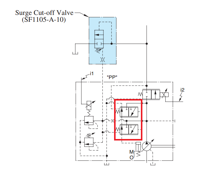

Схемки конечно других насосов. Но как наглядный пример покажу это КАВАСАКИ но суть та же. Обычно насосы разных фирм и стран работают по классическим уже годами отработанным вариантам. Надо посмотреть в каталоге эту модель и получить схему управления насосом. Похоже обратной связи тут нет. А так же нет датчика положения наклонной шайбы. Это уже хорошо. То что насос взбесился и ведет себя как пьяный не зависимо от задания. говорит о том что он заболел типа инсультом или инфарктом или еще чем. Что то мешает наклонной шайбе работать в полном диапазоне от нуля до максимума. Вещи очень деликатные в смысле управления: от строго тарированых пружинок до жиклеров. Фото не дает полной информации. Внешний вид насоса хотелось бы фото переснять. И шильдик переписать или переснять, что бы порыться в каталоге и найти конкретную схему. Ну а затем проработать список вероятных причин. Я бы начал так и хотел бы попробовать. Хочется более обширно изучить эти системы. Ну и вместе получить ОПЫТ. Насос которым я занимался похож, документация на него в архиве дома. А я сейчас не дома. Завтра доберусь,гляну. У ЮКЕНА там вроде завязки попроще.

По моему мнению, если это все таки насос, я бы начал проверку вот этой красной пары, т.к. считаю,что если там пружинкам каюк то насос будет выходить в макс производительность.
Кто, что думает?

Машину остановили, но не было времени на препарацию.
Ещё фоток
Насос A45-F-R-04-H-K-10393 Руки чешутся снять блок с пропорциональником расхода и распотрошить, но насос ниже уровня масла, нужно сливать...
Ещё фоток

А я бы начал с установки манометра. На насосе есть контрольная пробка-контрольная точка она находится на схеме по середине вертикальной штрих пунктирной линии справа. Суть в чем. Вообще это смотрится по двум манометрам. Один на выходе из регулятора скорости дросселя, другой в этой точке на входе в дроссель. Спецы объясняли что на входе должно быть 12-14 атм больше чем на выходе. Если этого перепада нет Регулятор скорости будет вести себя не адекватно. Потом я бы разобрал дроссель- пропорц. регулятор потока на предмет мусора, подклинивания и целостности возвратной пружины. Потом есть там дроссель-жиклер. Самое уязвимое место. Посмотреть его на чистоту. В красный квадрат пока лезть бы не стал это очень прецензионная штука.Тоха писал(а):Это понятно что насос на 45 кубов. Просто в каталоге только 37 и 56. ПодозрительноЗЮМ писал(а):А 45 обозначает габарит насоса. чем больше цифра тем больше производительность.
Кто, что думает?

Пока писал ответ ЗЮМу сам додумал. Да, дело не в красном, на отключенной фишке расход бы тогда все равно был большой.

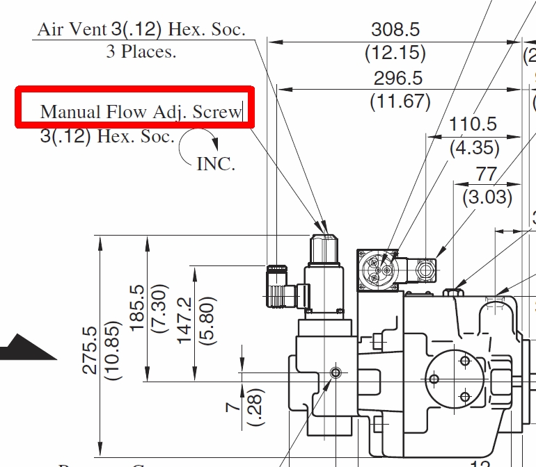

Еще на картинке пропорциональник имеет ручную настройку, и что там крутить, если что?

Я на многих видел эту крутилку и пробовал закручивать. Просто принудительно открываешь регулятор потока. такая резьбовая принудительная типа кнопка. Другой раз когда проблеммы с сигналом принудительно ставили одну скорость. Например на прижим сопла на ИТАЛ ТЕХЕ. старом было дело. На ШАЙТАНАХ такие же.Бегемот писал(а):Еще на картинке пропорциональник имеет ручную настройку, и что там крутить, если что?

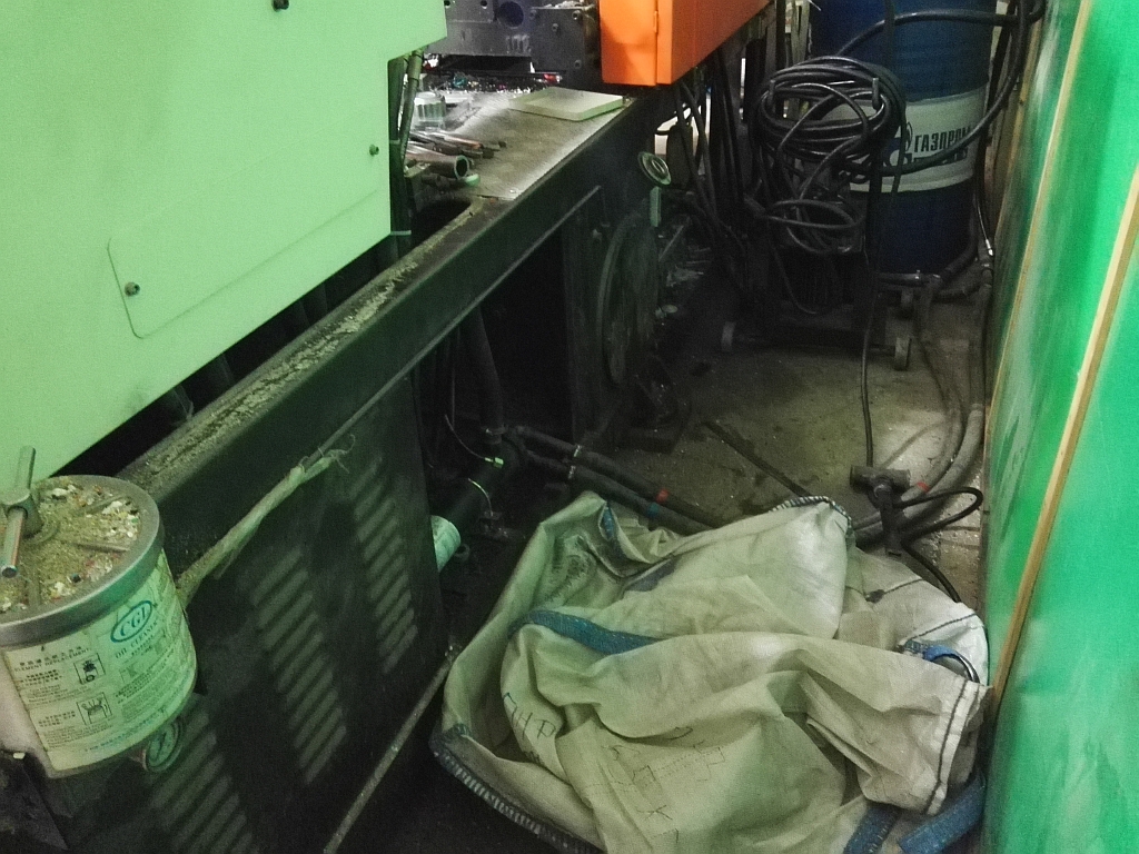

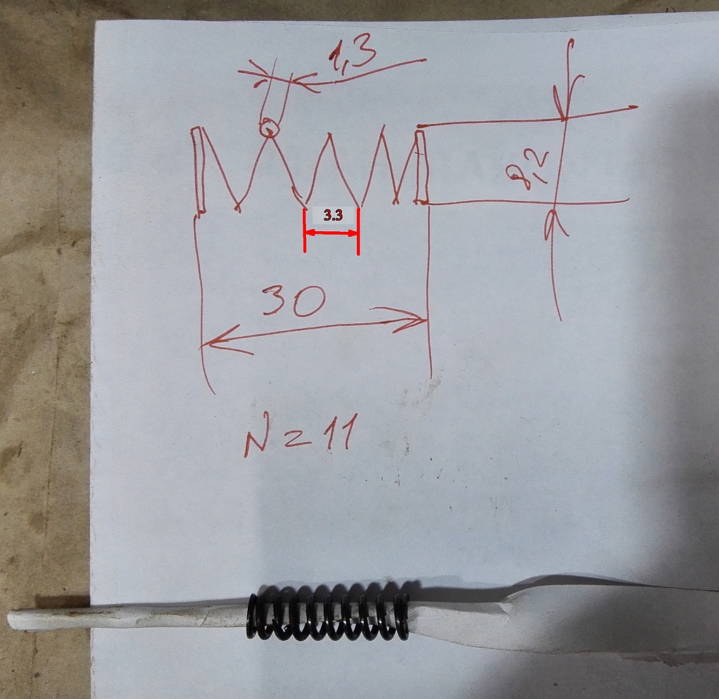

Итак, сегодня получил доступ к телу больного...
Так как вытаскивать насос из китайца дело очень муторное, не в пример к хмельницким, решил снять распределитель пропорциональника скорости на ощупь отдельно. Масло слил, шланги открутил, блок снял... Вывернул пробку и нашёл сломанную пружину , ржавую в месте излома. Видимо масло было куплено не айс...вода собралась в пробке. На плунжере кстати, тоже какой то ржавой грязи было немерено. Теперь главная проблема, это пружина, у себя такой не нашёл, даже похожей.
