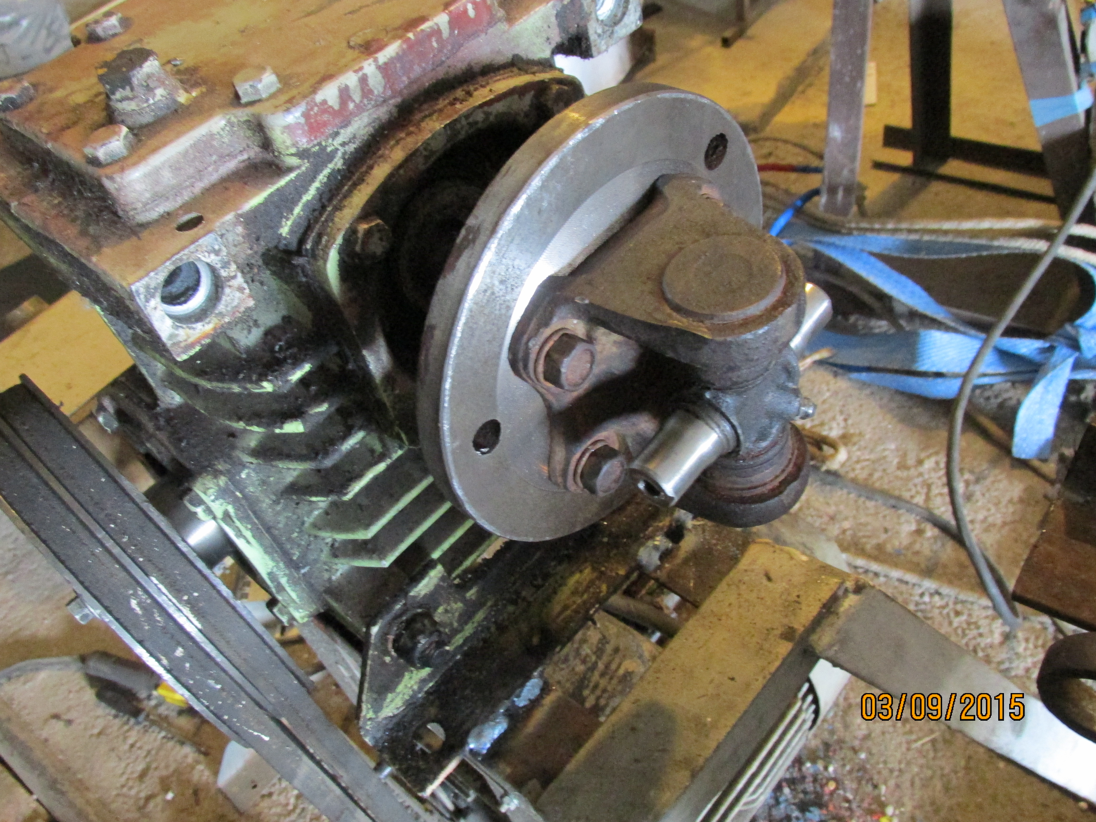

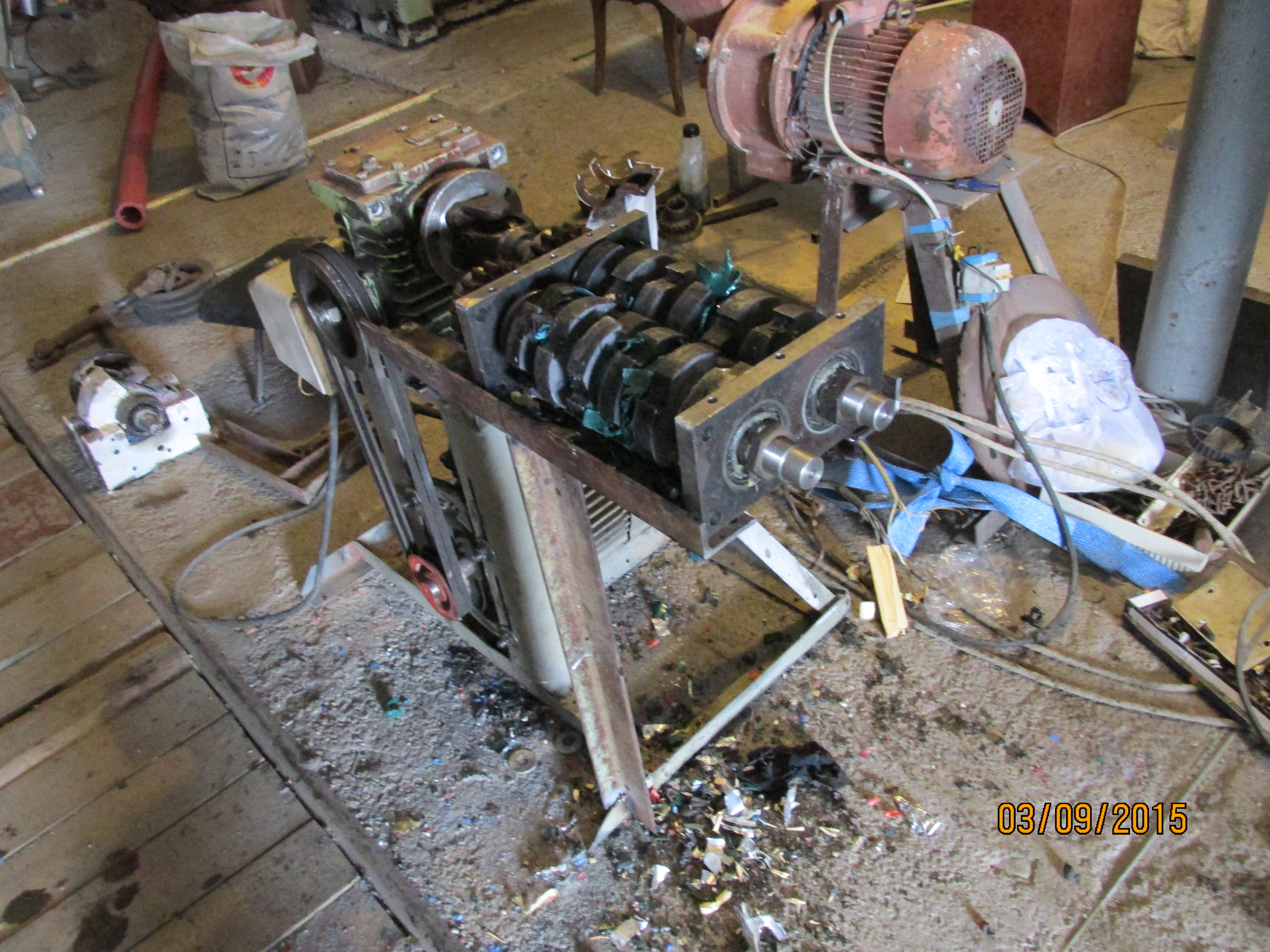

Здравствуйте!
Уже пол года вынашиваю идею изготовить шредер.
Назначение:
Дробление 5 л канистры из под масла.
Дробление ПЭ трубы Ф90 мм.
Изготовил ножи,шестерни от какого-то трактора,ну вобщем смотрите:

Канистры идут на Ура!

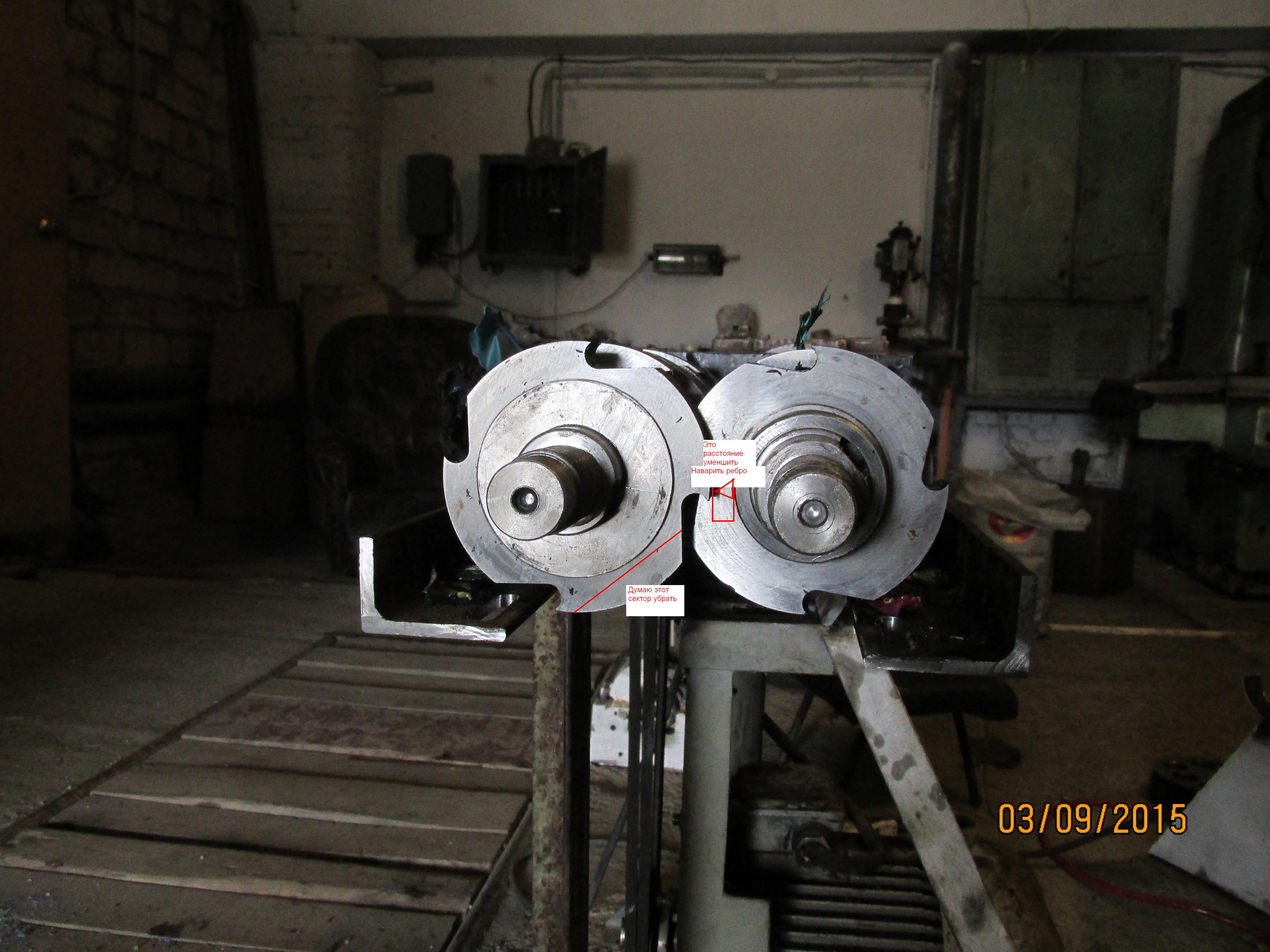

А вот трубу не так захватывает.Откусит и все.
Думаю проделать поправки:

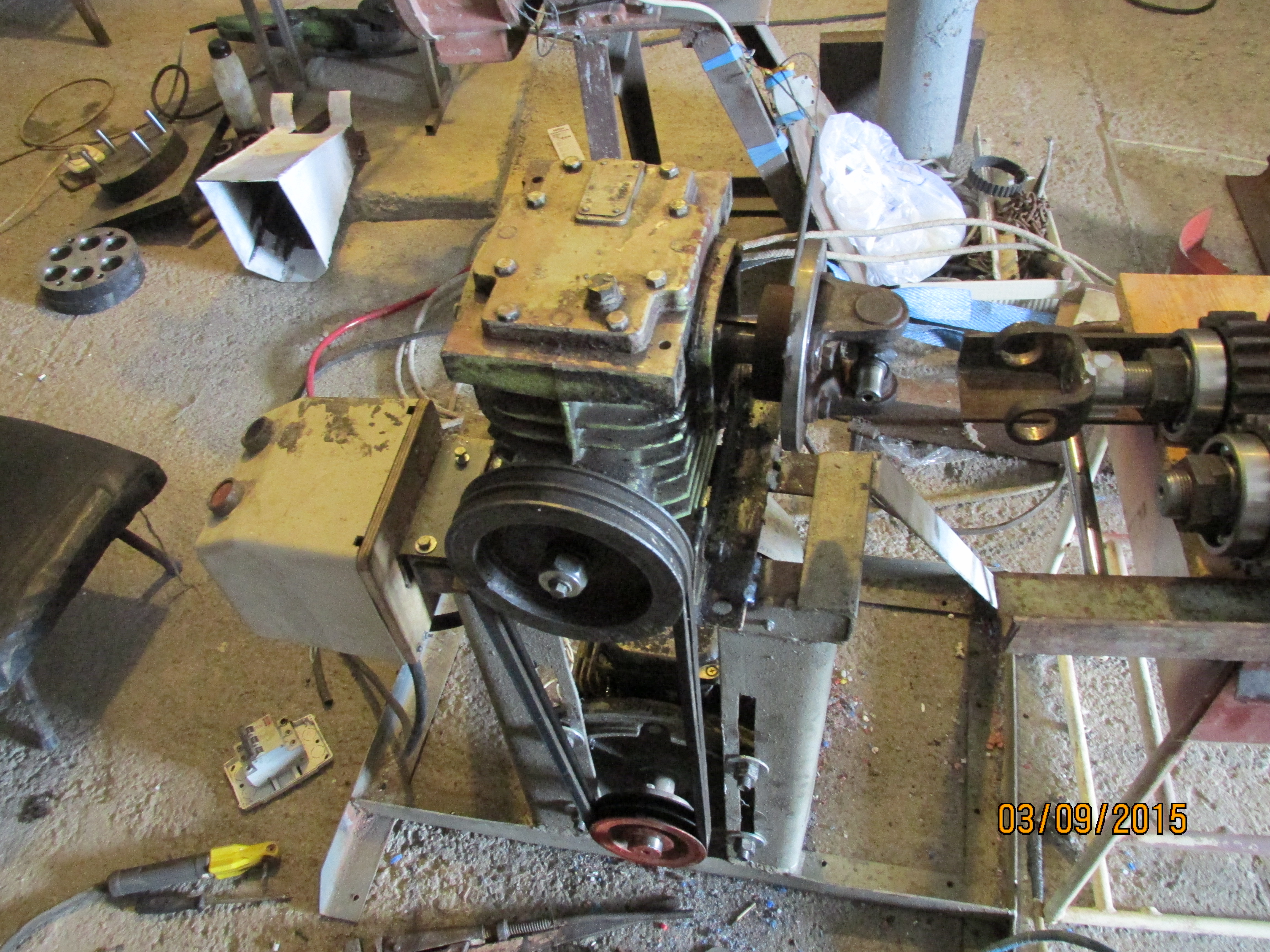

#3 Сообщение максим68 » 03 сен 2015, 14:40
Вот еще фото:

Существуют шредеры с прижимным устройством сверху.Рассмотрите как вариант.

Думаю что в конфигурации ножей дело.
Идет зуб а далее горбик.Он то и выталкивает .

Форма ножа у вас на самом деле не та. Захвата материала практически нет.
Посмотрите тут.

Насколько я помню зуб ножа проходит в нескольких мм. от оси соседнего вала. И форму ножа надо поменять. А вообще прикольно, теперь надо подумать как сюда еще два вала примастырить.

Да действительно.При моей схеме режет на полоски .Ну Это не важно.
Пока не важно.Трубу Ф90 с стенкой 12 мм струдом хряпает.
Маловат редуктор.Греется.
Ножи подрезал (6 из 12)Если подрезать все нарушается
соседнее поддерживание.Есть люфт на оси.
Ножи шлифованы в один размер.И если срезать все-
будут клинить.А так стало само затаскивать.Облагорожу

У меня ножи диаметром 200 мм имеют ширину 10 мм.
У Вас визуально диаметр +- 150 мм, а ширина более 20 мм, или менять редуктор, или менять высоту зуба, или уменьшать количество ножей, или уменьшать ширину ножей.

Ножи 120 мм,думаю увеличить высоту на 50% зубах.
Причем с одной стороны.Эксперементы подтверждают.
У меня есть плюс.Со своим агрегатом я могу эксперементировать.
Да ширина 24 мм.Редуктор думаю по мощнее нужно мастырить.

Когда между центрами около 130 мм так и будет, у Вас "клин захвата" очень маленький поэтому нужно усилие прикладывать чтобы ножи начали резать, увеличение высоты зуба ничего не даст.
Если хотите перерабатывать монолитные изделия нужно увеличивать диаметр ножей как минимум до 300 мм, соответственно вал d=100 мм.
А для "фольги" я бы ваши ножи сделал по ужи чтобы размер фракции уменьшить.

Полагаю дело еще и в межцентровом расстоянии.
Попались шестерни с М,Ц растоянием 99 мм.На 130-150 захват был бы ощутимее.
В принципе доволен.За мелкие деньги решил две проблемы.
Привод 3 квт.Маловат Греется .Редуктор тоже.За 2 часа 100 кг трубы.Мне пойдет.
Просто буду сразу при пуске первые 3-8 метров в шредер.Накапливаться не будет.
